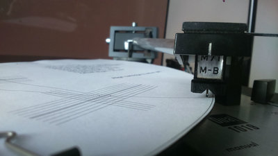

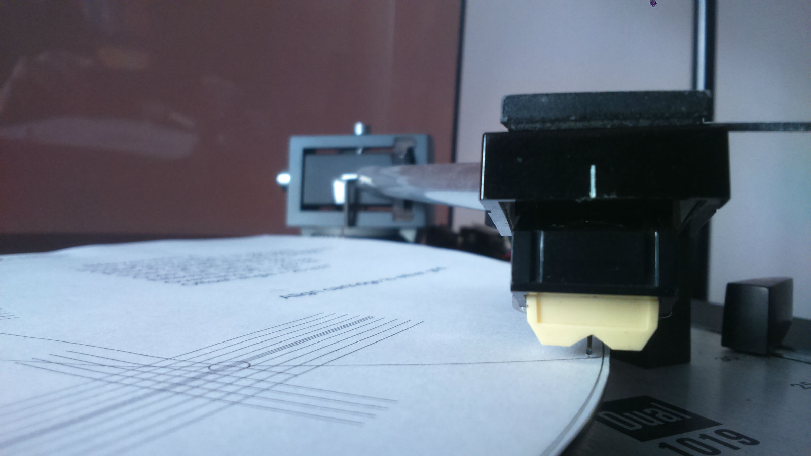

Ostatnio wpadła mi nieco przypadkowo wkładka Shure M71 z mocowaniem Duala. I również nieco przypadkowo znalazłem do niej nową igłę N75ED. No więc gramy. Muszę powiedzieć że całkiem ok, chociaż w rankingu M95 i M44 ta M71 jest ostatnia. Ale to BTW.

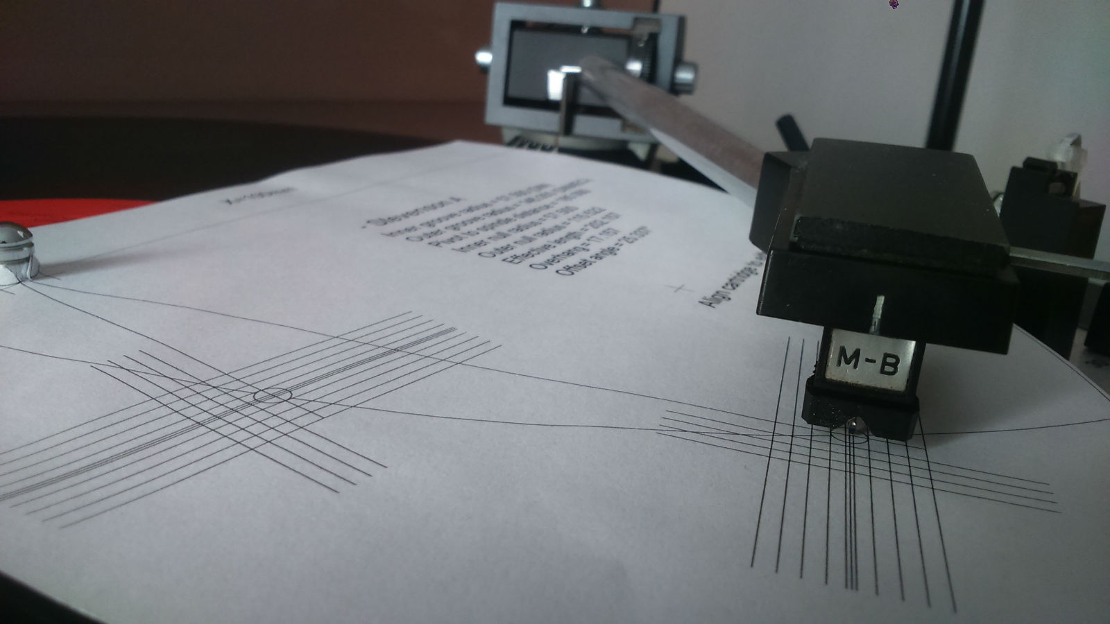

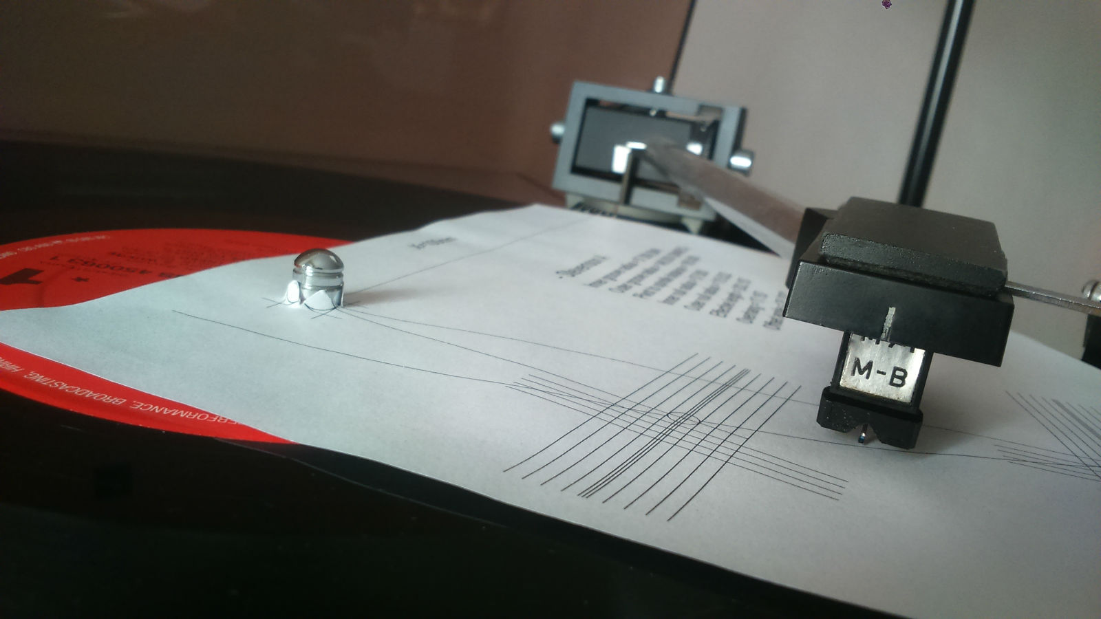

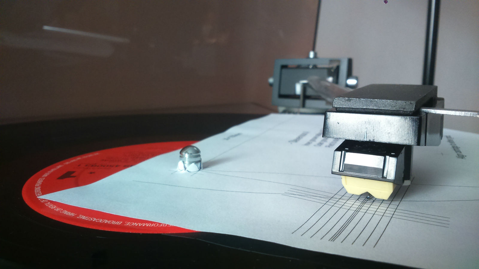

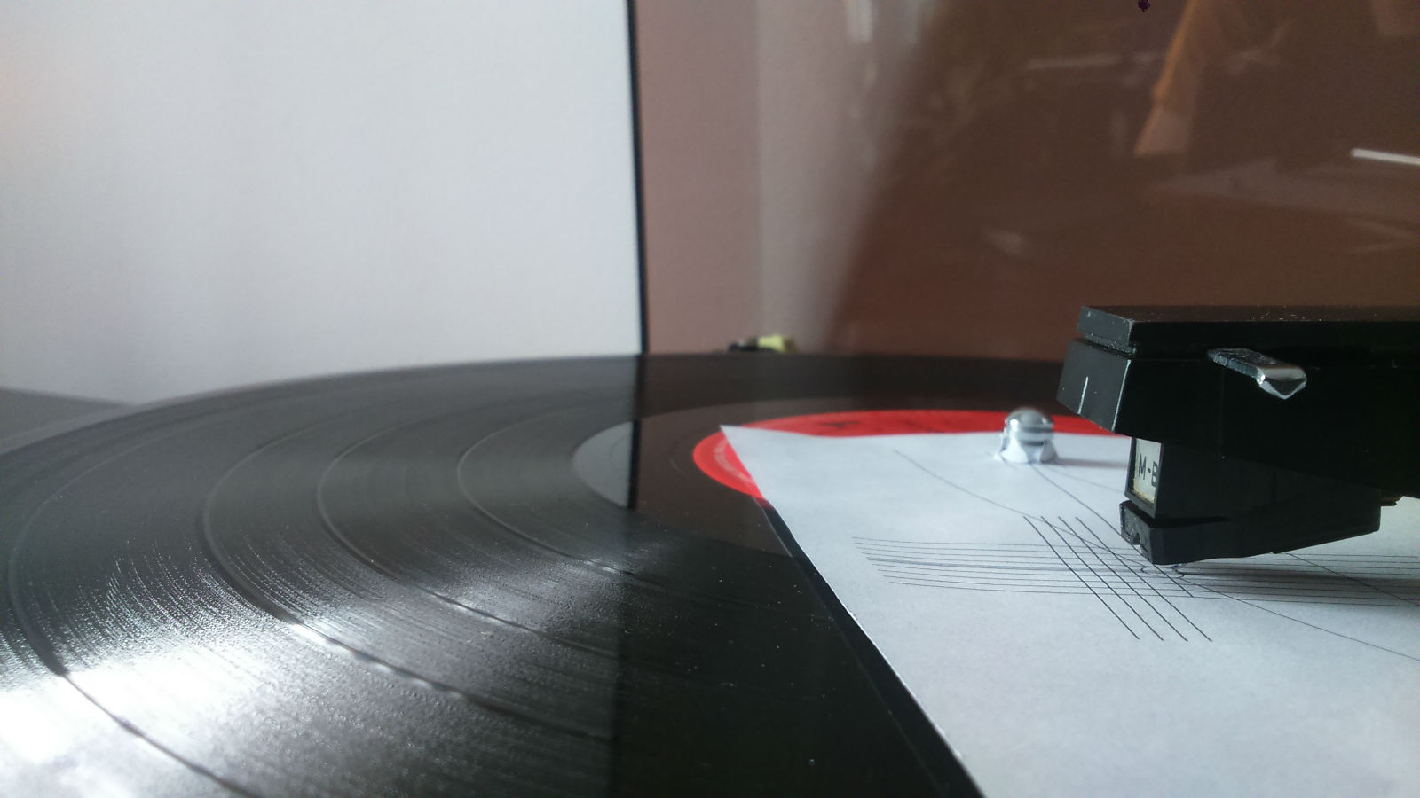

Sprawdzałem finalnie ustawienie M95 wg szablonu z łukiem, Stevenson A, Inner grove (DIN) = 57,500 mm, Outer groove = 146,050 mm, Pivot to spindle: 185,000 mm. Na tym szablonie ustawiam wszystkie swoje wkładki po niepowodzeniu z szablonami Wamata. I chyba jest ok.

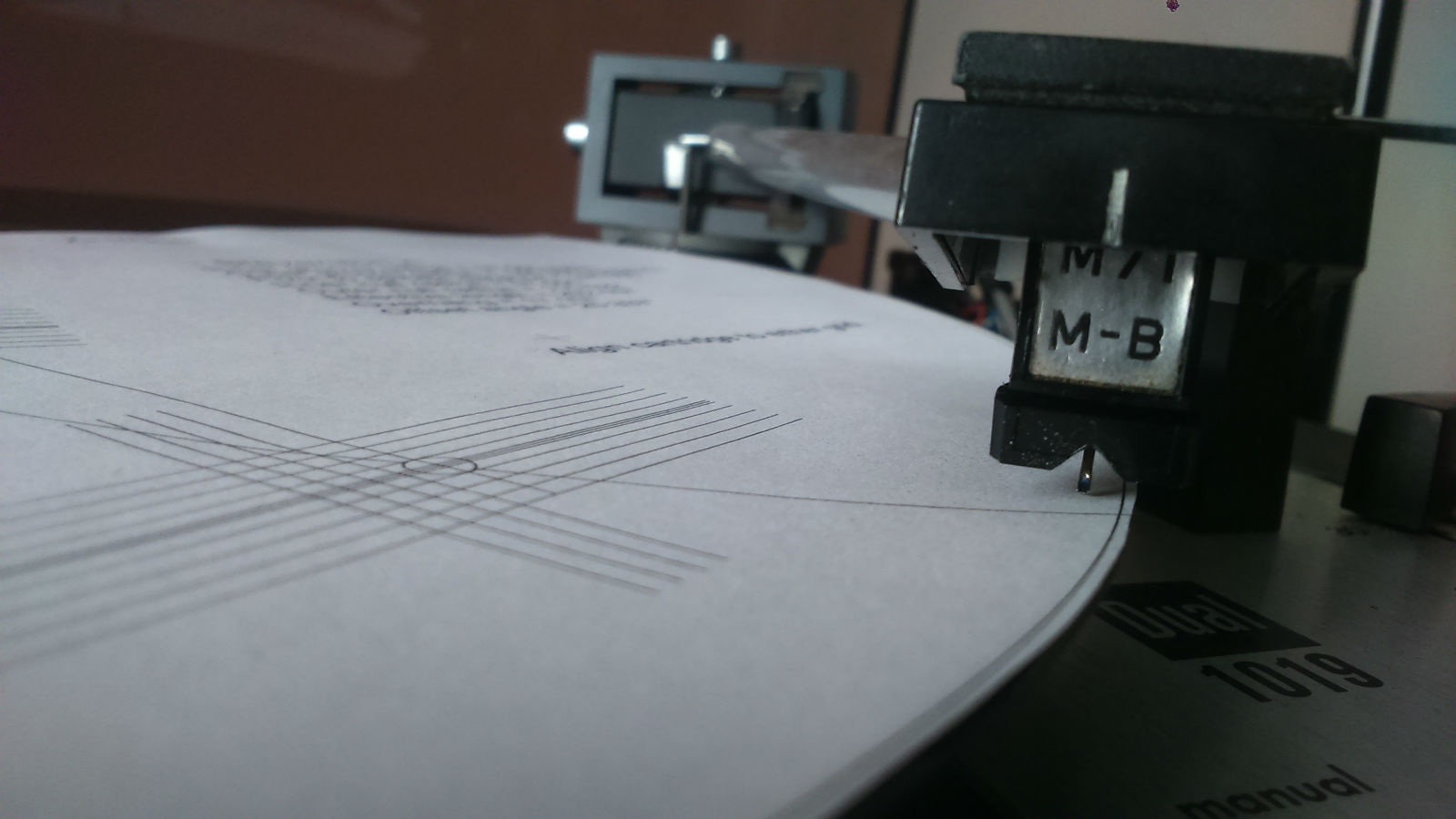

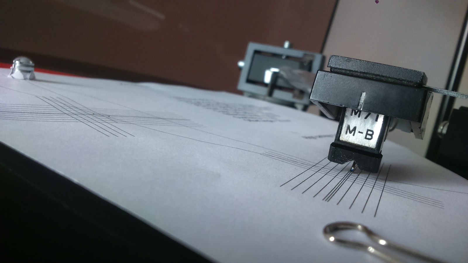

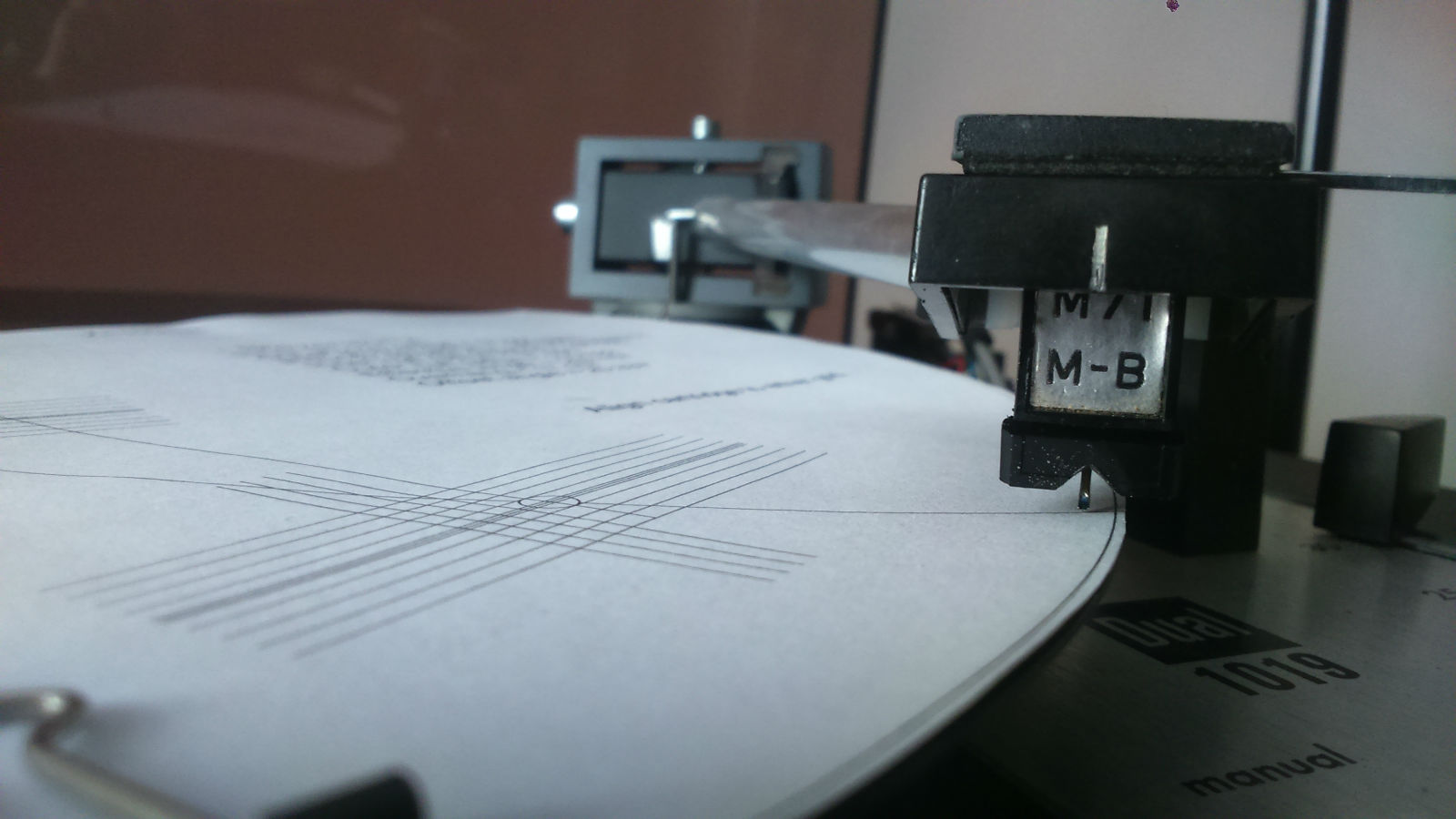

Coś mnie tchnęło, żeby mając szablon na talerzu sprawdzić ustawienie M71 z mocowaniem na klips Duala - bez możliwości ustawienia czegokolwiek. I wyszedł klops :shock: W porównaniu do położenia szablonu względem osi pivot - spindle, który pasuje dla M95 i M44, M71 wylądowała tu:
A dalej było tak:
I teraz pytanie: czy fabryczne ustawienie wkładki Duala jest inne niż DIN/Stevenson A ? I z czego wynika taka różnica w ustawieniu ? Chciałbym przynajmniej mieć pewność, że kalibracja dla M95 i M44 wg powyższych parametrów łuku jest ok. Tylko czy Dual się myli, czy po prostu tak ma to wyglądać ? Miał ktoś z Forumowiczów taki przypadek ?

yamahafan pisze: I teraz pytanie: czy fabryczne ustawienie wkładki Duala jest inne niż DIN/Stevenson A ?
Widocznie tak. Dlaczego myślałeś że powinno wyjść to samo?
yamahafan pisze: I z czego wynika taka różnica w ustawieniu ?
Z różnic w przyjętej geometrii.
yamahafan pisze: Chciałbym przynajmniej mieć pewność, że kalibracja dla M95 i M44 wg powyższych parametrów łuku jest ok.
I jedno i drugie ustawienie jest poprawne, choć niekoniecznie jednakowo dobre :)
yamahafan pisze: Tylko czy Dual się myli
Raczej wiedzieli co robią :)
Bo nie założyłem, że może być inaczej :)
Zatem które z dwóch poprawnych jest lepsze ? Obiektywnie, jeśli to możliwe ... Wiem, że to już pewnie dyskusja akademicko - teoretyczna ale tak to jest z tym forum, czego się człowiek nie dotknie, wychodzi zaraz ile nie wie i zaczyna chcieć wiedzieć więcej ... :)
Też tak mi się wydaje, patrząc zwłaszcza na stopień skomplikowania i "prostotę budowy" tych maszyn ... :doh:

yamahafan pisze: Zatem które z dwóch poprawnych jest lepsze ? Obiektywnie, jeśli to możliwe ...
Ta która lepiej brzmi, a raczej, ta przy której objawiają się mniej pożądane problemy z trackingiem :)
Możliwe też że nie odczujesz większej różnicy przy swoich igłach :)
W innym wątku mamy kolegę który do Duala 701 zaaplikował nie Stevensona, a Loefgren, i skarży się na pracę AT440ML przy takim ustawieniu.
Zobaczymy jak to się zakończy :)
Bardzo Ci dziękuję :D

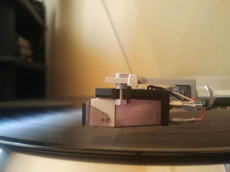

Witam, Panowie mam pewne wątpliwości, co do zamontowania wkładki w swoim gramofonie. Ja tego nie ustawiałem, tak już było jak zakupiłem. Zastanawiają mnie mianowicie 2 podkładki, na śrubach pomiędzy koszyczkiem a wkładką. Igła jest nowa (wamat) eliptyczna, nacisk 1,5 g sprawdzone wagą, zgadza się idealnie. Gramofon Sony PS-T22 wkładka to chyba jakiś Shure z tego co pamiętam. Zerknijcie proszę czy te podkładki to prawidłowe rozwiązanie, czy czyjaś fanaberia.
Dragant
Posty: 940
Gramofon: Sony PS-X70
Re: Ustawianie wkładki
#463
Post autor: Dragant »
Zabieg stosowany w ramionach z nieregulowaną wysokością. Spróbuj zmierzyć kąt VTA/SRA. Powinien zgadzać się z zaleceniami producenta wkładki/igły. Zastosowanie podkładek fizycznie "podwyższa" Ci wkładkę. Problem pojawia się przy stosowaniu wyższych wkładek niż planował producent.
