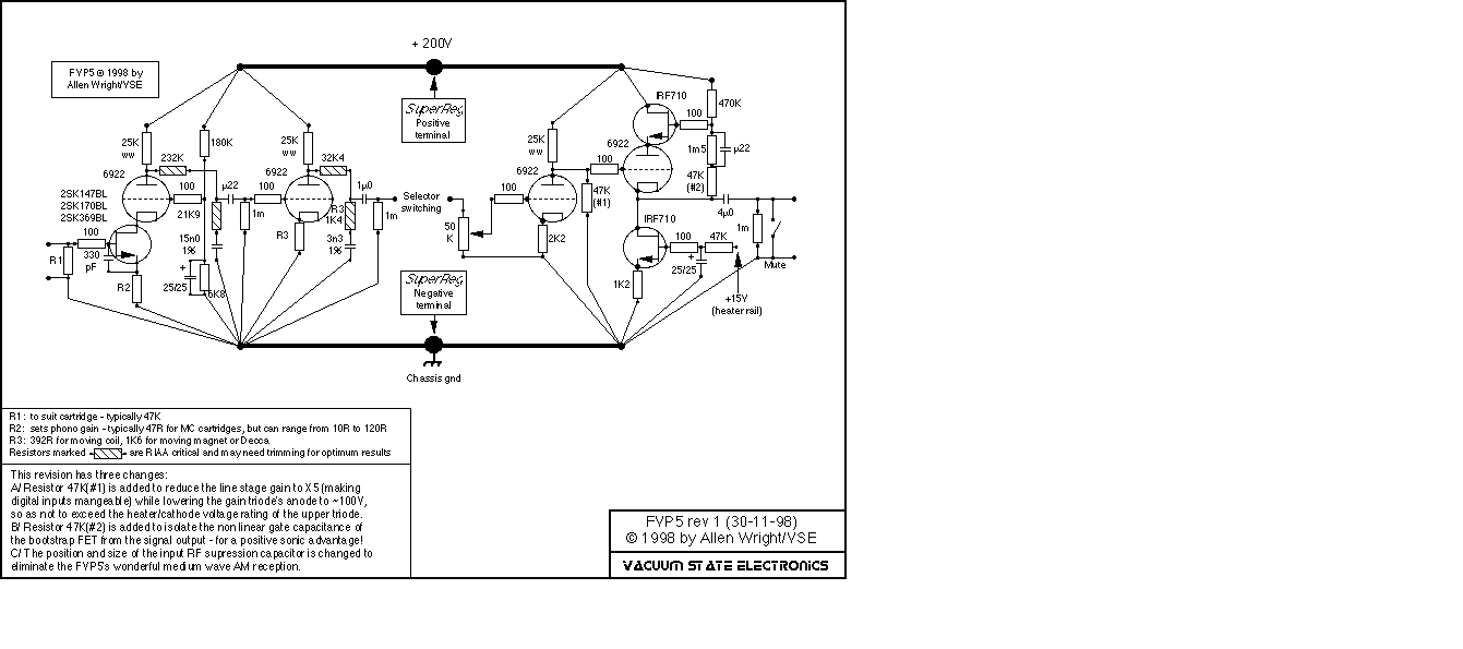

No właśnie ;) . Zgodnie z tymi wskazówkami znalazłem taki schemat. Pewnie powinienem przenieść się do wątku przedwzmacniaczy, ale narazie wrzucę tutaj. Czy na początek ma sens? :)

Post autor: MISSE »
Schematów przedwzmacniaczy jest cała masa
Nie jest to jakaś wiedza tajemna, ale uzyskanie zadawalającego efektu to już wyższa szkoła jazdy.
Mam przedwzmacniacz na dużo fajniejszych lampkach i grzebie w nim w wolnych chwilach choć nieźle gra już kilka miesięcy :lol:
Mam już kilka kompletów lamp, szuflady topowych kondensatorów, rezystorów ale końca zabawy nie widać :lol:
W tle gra sobie Pre od Ahaji i po każdej modyfikacji porównanie. Jak będzie lepiej to napiszę ale mimo wielu prób jeszcze końca nie widać :mrgreen:
