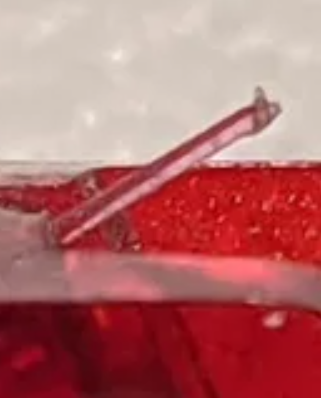

Grace F9D :?: :doh: Kupiłem okazyjnie. Była uszkodzona i coś było nie tak z magnesem igły, ale po wizycie w Gdańsku u kolegi Cantilevera już jest dobrze. Czy tip tej igły jest fabryczny? Igła z taką oprawką to powinien być sferyk, a w sumie tip jest czerwony, jakby rubinowy :doh: sprzedawca nie był w stanie powiedzieć nic na jej temat. Wkładka gra cicho, ale bardzo muzykalnie. Ustawiłem 48kOhm, 200pF i 1,2g nacisk

Grace F-9 Ruby miała wspornik z syntetycznego rubinu i właśnie przezroczystą czerwoną oprawkę, jednak przeważnie z napisem Ruby.
Wygląda , że twoja to F-9D

Dzięki! Wiem, że to nie Ruby, ale ten czerwony tip mnie zmylił i się zastanawiam tylko czy tak jest fabrycznie.

A skąd kupiłeś? eBay?
Ciekawe co Canti musiał zrobić przy naprawie.
Tak, to jest F-9D.
"Cywilny" sferyk 0.65 pod nacisk 1.2g.

Nie, z Norwegii mi siostra przywiozła. Napisał, że magnes jest nieoryginalny i był za twardy amortyzator. Igły nie wymieniał.

No to retip, tak czy siak, ale przynajmniej body ori :)
