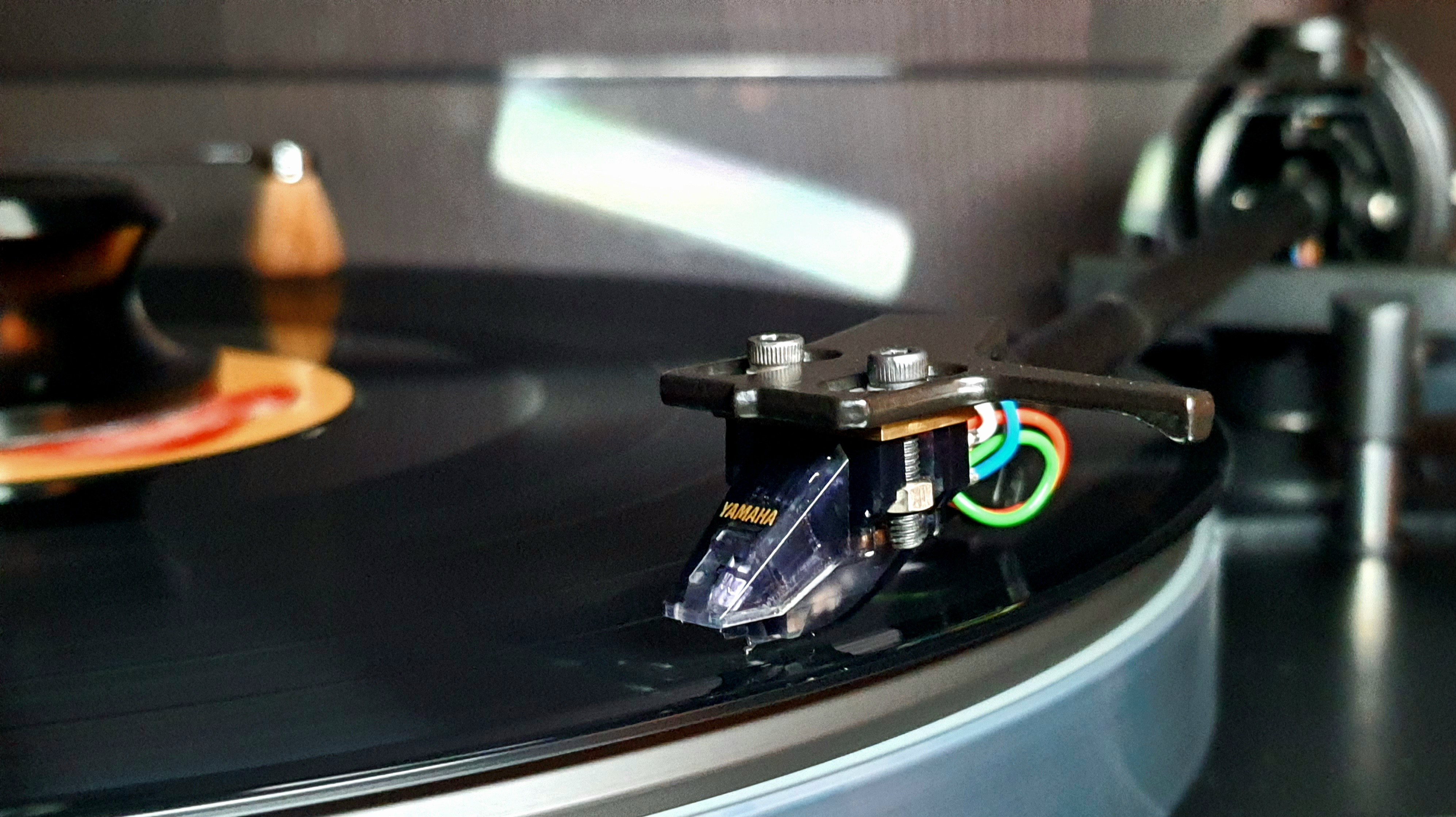

Już gram jakiś czas na tej wkładce. Nijak wygląda w porównaniu z tymi ze złotem i kolorkami :/ Taka szara mysz ;)

Piotr Welcz pisze: ↑
08 gru 2025, 20:10
Taka szara mysz
Jak igła i zawieszenie oryginalne to raczej rasowy sleeper ;)
Jakie wrażenia z odsłuchów?

Przyznam, że nie mam doświadczenia z innymi wkładkami. To jest moja druga po debiutanckiej AT-95E:) Chętnie zaprosiłbym kogoś doświadczonego na odsłuch i piwko ;) Ja porównuję brzmienie do cd Yamaha CD-S303 ;) Moim zdaniem Yamaha MC-505 gra bardzo przyjemnie i dobrze. Rozdzielczość i dynamika zbliżone do cd ale brzmienie bardziej przypomina słuchanie muzyki na żywo. Słychać subtelne dźwięki w obu kanałach. Wysokie i niskie tony nie są mocno wyeksponowane ale wystarczające i miłe w odsłuchu. Wokal wyraźny i bardzo czytelny, podobnie jak brzmienie instrumentów strunowych. Profesjonalnie nie umiem tego opisać. takie są moje odczucia :)

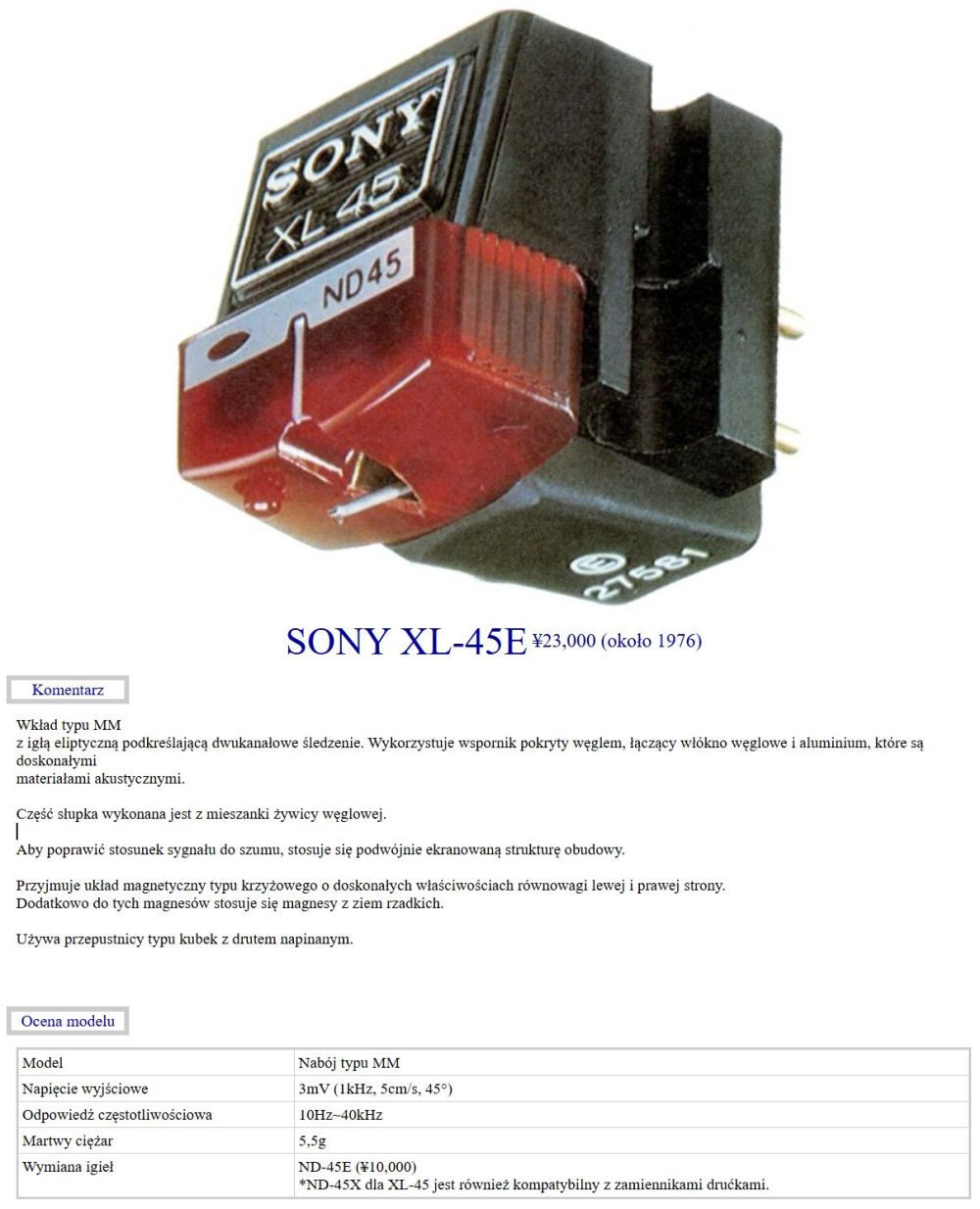

SONY XL 45
Gratulacje! :clap:
PS. Igła wygląda jak zastępczy, eliptyczny oryginał Sony ...

A ten eliptyk jaki nacisk? Ustawiłem 1,5g
1.0-2.0g (nominalnie 1.5g) ...
Regsoft pisze: ↑
13 gru 2025, 15:35
zastępczy
Nawet przecież niekoniecznie zastępczy ... ponoć były w sprzedaży XL-45E ...
Ekstra tłumaczenie :roll:

Jack D pisze: ↑
13 gru 2025, 10:58
Dotarła po wielu miesiącach.
Czemu aż miesiącach?
Regsoft pisze: ↑
13 gru 2025, 16:19
Był był :)

Wojtku a jak ustawić preamp pod nią?
