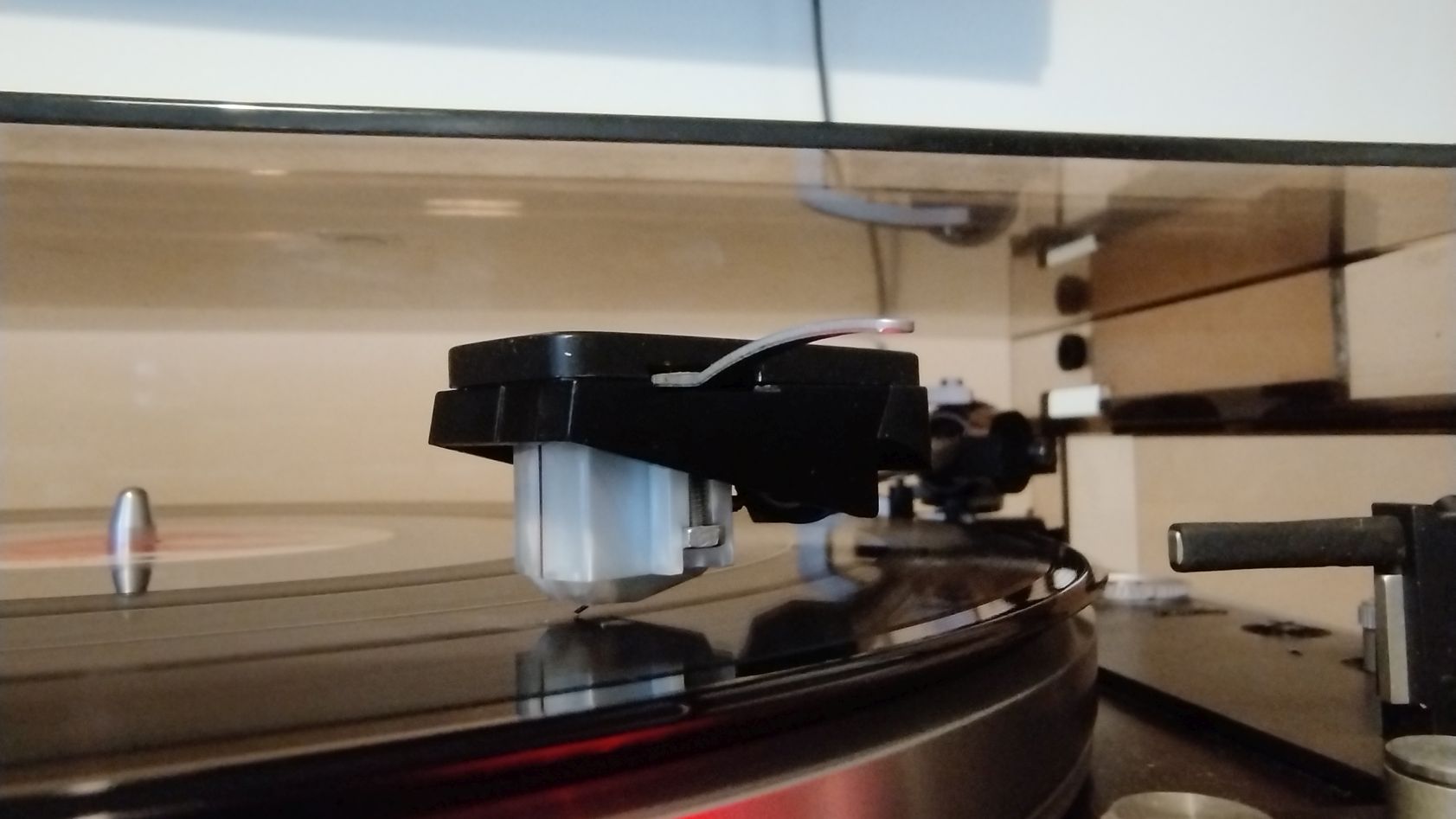

Mam 103m, miałem 103d po retipie, a teraz 103s - "przy okazji" zakupu headshell'a.
Fajnie grająca wkładka.

A u mnie zawisła taka perłowa królowa:
z podziękowaniem dla Tubylczej Wredoty i Inszej Kanalii
Rzadka. Jak szukałem informacji o rekomendowanym VTF to gugiel AI twierdził, że moje pytanie jest nietypowe. Kto zgadnie co to za demo.. tfuu Denon?

Re: Pokaż mi swoją wkładkę
DL-305?

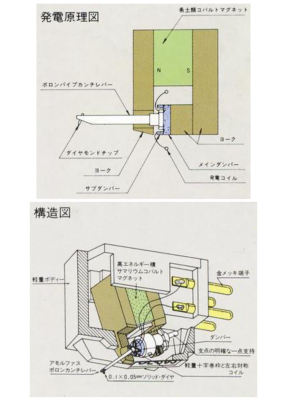

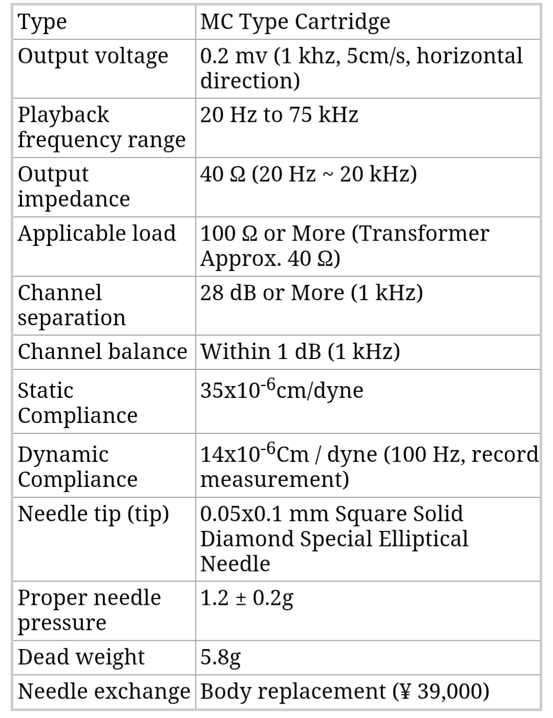

DENON DL-305 ¥ 65,000 (around 1980)
Wkładka MC z wykorzystaniem amorficznej rurki borowej
Do wspornika zastosowano nowy materiał — amorficzną rurkę borową o grubości 0,025 mm.
Bor jest lekki, ma doskonałą sztywność właściwą (moduł Younga / gęstość) oraz temperaturę topnienia wynoszącą 2300 °C, co czyni go jednym z najlepszych materiałów na wsporniki. Bor amorficzny ma strukturę bezpostaciową wypełnioną drobnymi cząstkami, a jego wytrzymałość na pęknięcia jest około trzykrotnie do czterokrotnie większa niż w przypadku boru krystalicznego, zbudowanego z dużych kryształów.
Aby wykorzystać ten materiał w warunkach optymalnych, udało nam się wytworzyć ultracienkie rurki za pomocą naszej opatentowanej metody CVD (Chemical Vapor Deposition), uzyskując jednolitą i gęstą powierzchnię borowej powłoki.
Dzięki temu efektywna masa układu drgającego została zredukowana do 0,168 mg, zminimalizowano impedancję mechaniczną w zakresie wysokich częstotliwości, a śledzenie rowka przy niewielkim nacisku igły stało się wierniejsze i bardziej precyzyjne.
W igle zastosowano pełny, diamentowy szlif specjalny o kształcie eliptycznym, osiągając masę 0,01 mg lub mniejszą.
Końcówka borowej rurki mocującej igłę jest zwężona i osadzona w precyzyjnym, prostokątnym otworze wykonanym techniką obróbki laserowej.
Cewka generatora wykorzystuje sztywny, żywiczny krzyżowy karkas nawinięcia, który zmniejsza masę całego układu drgającego i zapewnia optymalny balans masy, eliminując charakterystyczne luzy powstające przy drganiach dzielonych. Ta metoda konstrukcji karkasu umożliwia symetryczne nawinięcie cewki względem osi układu drgającego i pozwala uzyskać identyczne charakterystyki obu kanałów.
W konstrukcji wewnętrznej zastosowano magnesy z kobaltu ziem rzadkich oraz racjonalnie zaprojektowaną strukturę jarzma, aby uzyskać niewielkie rozmiary i silne pole magnetyczne. Ponadto układ drgający jest wsparty na sprawdzonym systemie pojedynczego punktu znanym z modeli DL-303 i serii DL-103, dzięki czemu cewka jest zawsze utrzymywana w centrum pola magnetycznego, a powstawanie zniekształceń w układzie generacyjnym zostaje zredukowane do minimum.

I to jest dla mnie totalny Hi-End! Kto dziś takie technologie oferuje?
Obecnie już nawet firmom nie chce się podać masy efektywnej układu drgającego - pewnie dlatego, co by się nie kompromitować...
Także Jaculek dbaj o tego Danonka i jak przyjdzie czas retipu nie pozwól na wymianę wspornika

Sam diament jest zapewne niewymienialny, więc jak się zużyje, to już nie będzie szans na przywrócenie pierwotnej jakości. Szkoda, bo wkładka jest na prawdę zacna (chyba druga od góry w hierarchii Danona po DL-1000).
- Posty: 45340
Można samą końcówkę retipować, bez konieczności wymiany całego wspornika. Cantilever też takie rzeczy robi.

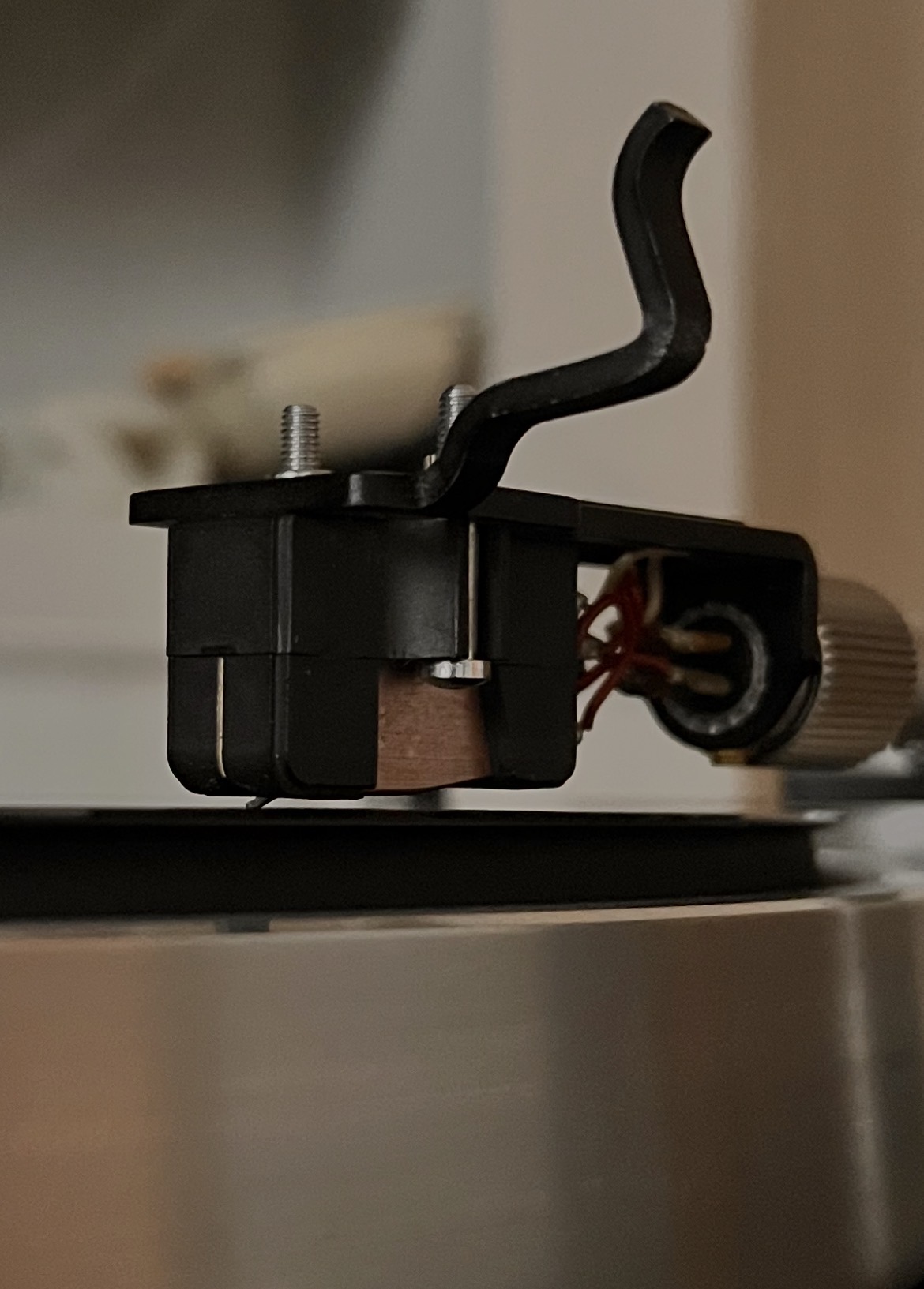

Fidelity Research FR-1 mkII - igła ori, wg Tomka w bardzo przyzwoitym stanie: chyba najbardziej "napowietrzona" z moich MC. jedyny minus - bezpośrednio z pre MC tak sobie (szum), potrzebny SUT.
