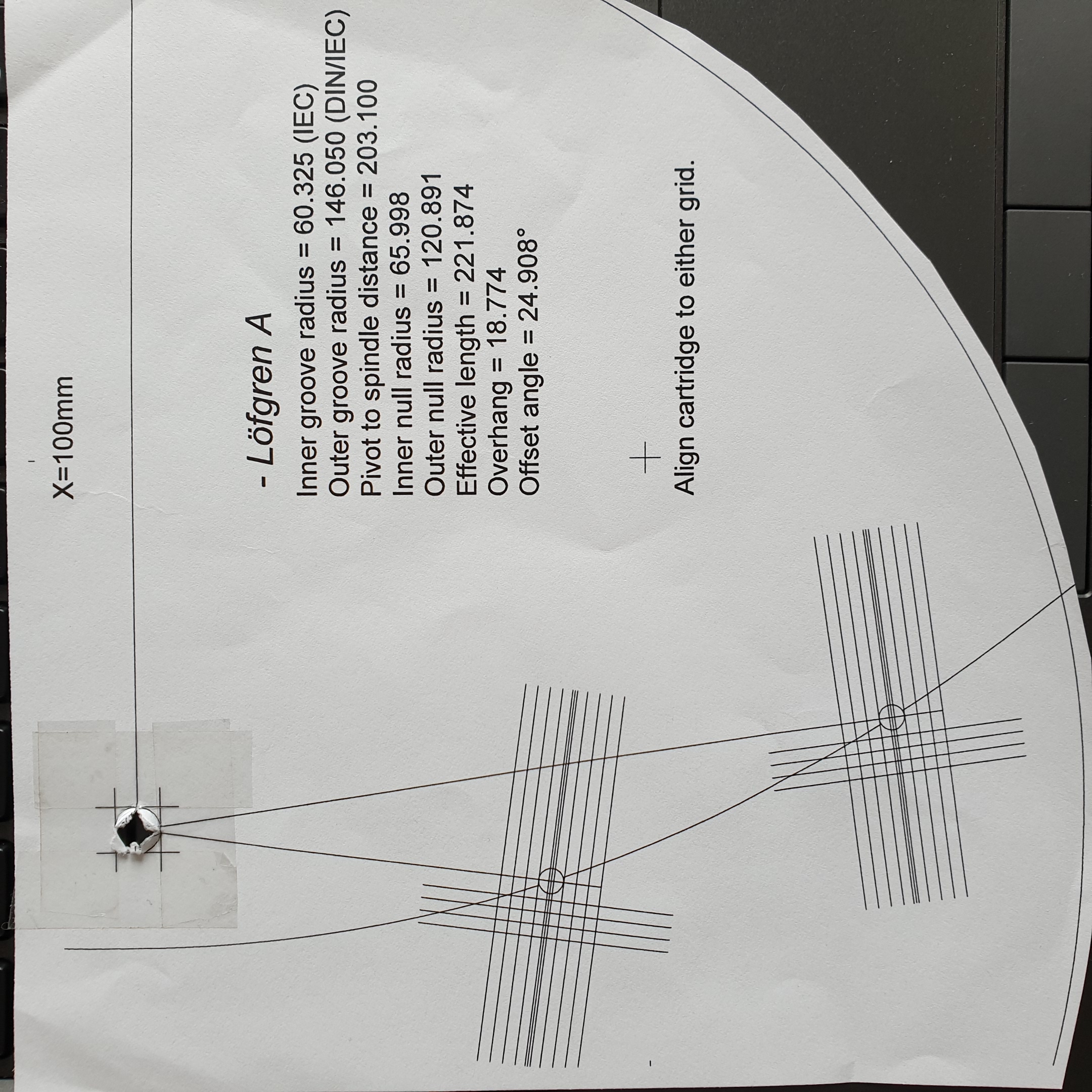

Ciekawe. Próbowałem ustawić MP-110 wg wygenerowanych protraktorów i było kiepsko. Dopiero jak ustawiłem w punkcie zgodnym z oryginalnym położeniem igły zrobiło się dobrze.
Jakie promienie wewnętrzne i zewnętrzne przyjąłeś? (DIN, IEC, Typical?)
O takie:
Co to znaczy że było kiepsko? Na ucho?
Jak pivot/spindle było podane poprawnie to promienie wiele nie powinny zmieniać. Może jednak niezbyt dokładnie ustawiłeś przesięg i kąty, albo dziurka krzywo wywiercona? Ew Twoja drukarka źle drukuje odległości. Ale to możesz zweryfikować mierząc wydrukowane podziałki,

Tak na ucho. Więcej zniekształceń.
Bacek pisze: ↑
25 sie 2021, 12:46
Może jednak niezbyt dokładnie ustawiłeś przesięg i kąty?
Starałem się być dokładny. Bardziej prawdopodobne, że źle zmierzyłem odległość od szpindla do pivota.

Zastanów się nad zakupem tego szablonu z linku ebay ;)

Szablon już wydrukowany. Sprawdzę jak zagra ustawiona wg niego MC-20 :D

Ale to do któregoś z gramofonów ze stopki? To na screenie winylowy_luke masz poprawną bez mierzenia.

No to wiem i dla tych wartości teraz wydrukowałem szablon. Wtedy gdy ustawiałem MP-110 nie umiałem znaleźć w sieci tej informacji, więc próbowałem mierzyć. Być może pomiar był zbyt niedokładny i stąd kiepskie efekty?
Zapewne, pomiar i ustawienie musi być w punkt.

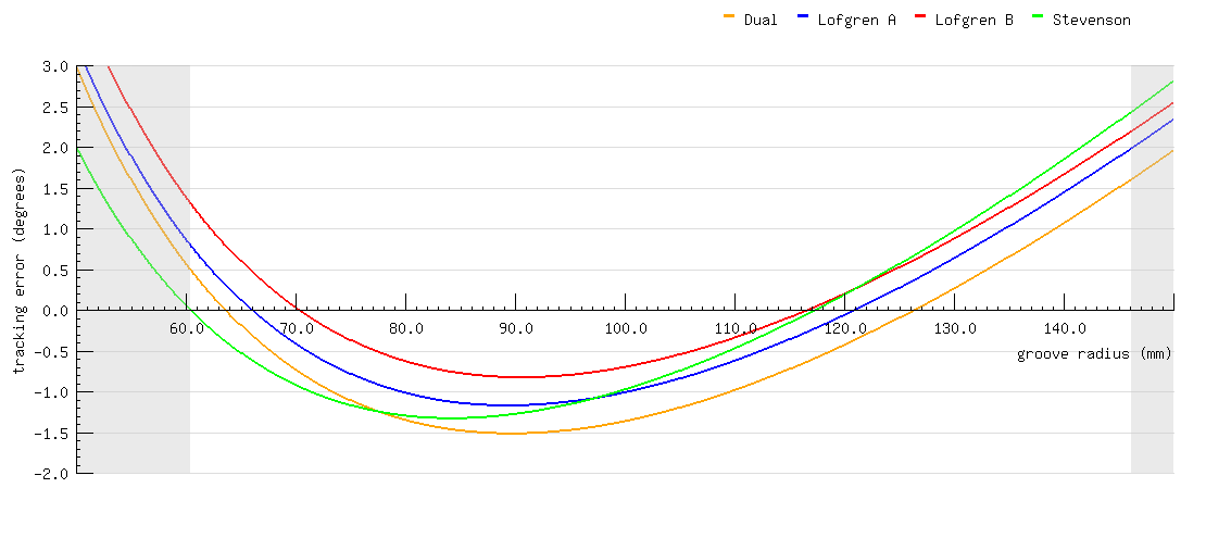

I też się zdziwiłem, że wydrukowana geometria aż tak odjeżdża od Dualowskiej.
A gdzieś kiedyś spotkałem się z informacją , że Dual stosuje właśnie Baerwalda (Lofgren A).

Tu są wykresy błędu śledzenia oraz zniekształceń uzyskane z kalkulatora na Vinylengine dla geometrii Duala i Lofgren A, B oraz Stevensona
No i zagrała pięknie :) Dopiero teraz pokazała na co ją stać, wcześniej ustawiona była trochę "na pałę" ale że źle nie grała to nie miałem motywacji, żeby jej ruszać ale jak widać tkwiłem w błędzie myśląc, że jest dobrze.

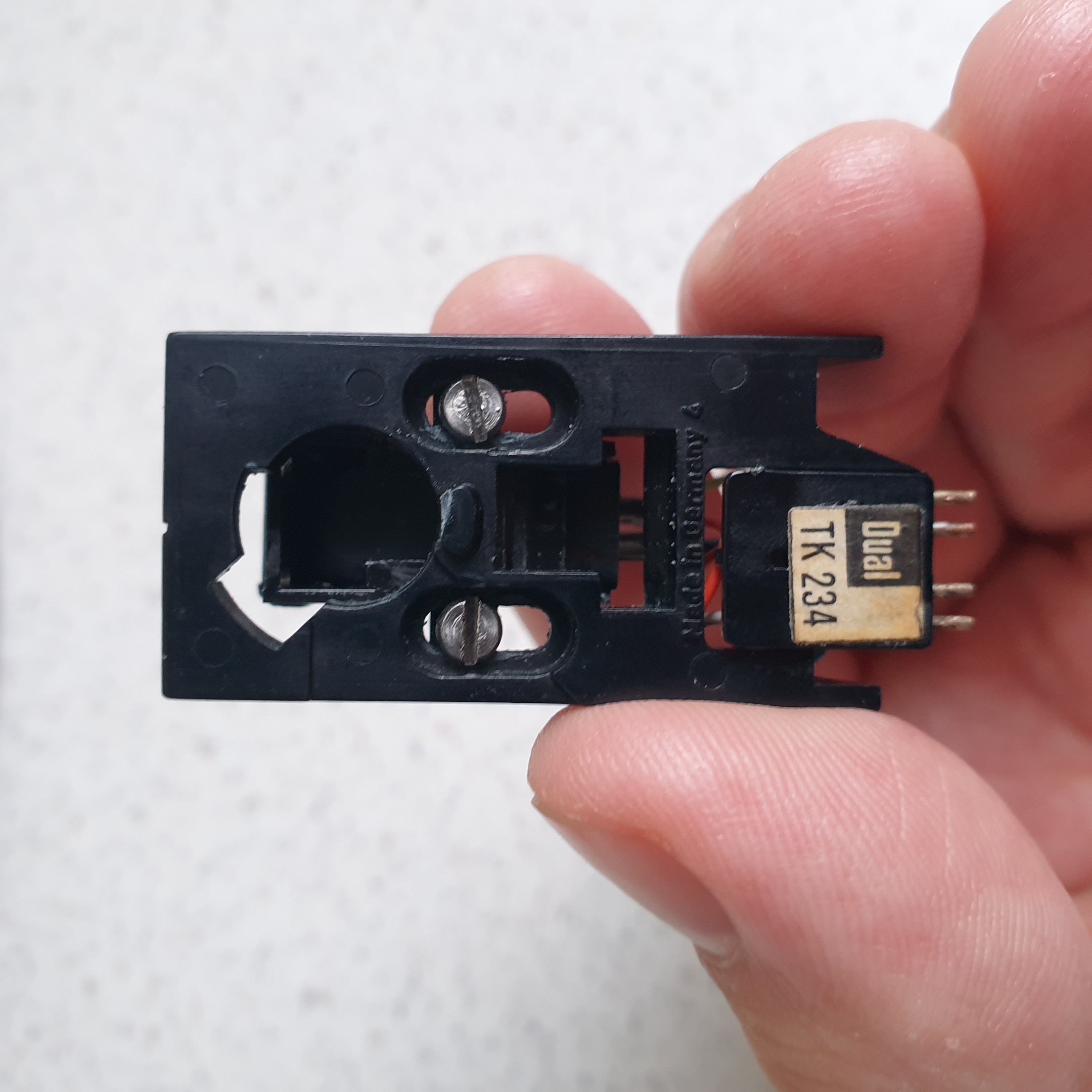

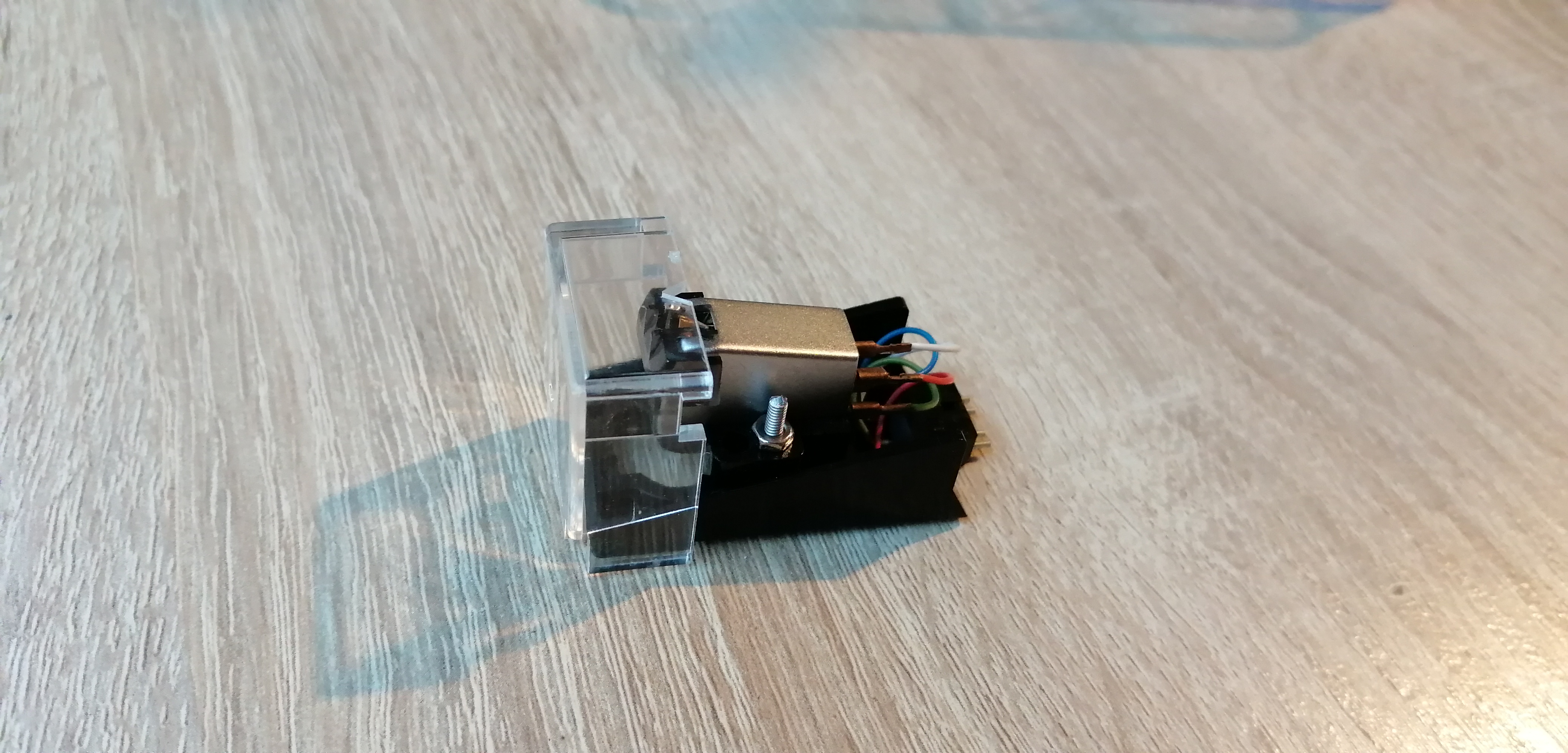

A wracając do tematu wkładki M75 to pytanie do @winylowy_luke jak ją zamocowałeś po wyłamaniu zaczepów? Przecież Dualowe body tego Shure'a nie ma otworów na mocowanie 1/2 :think: .

Niektóre wersje M75 mają opcję montażu na 1/2 a inne nie. Zresztą to tyczy się też innych modeli Shure.
Ja do 1/2 cała korzystam też z overhang gauge.

To wiem, ale nie widziałem jeszcze takiej M75, która tak jak V15-III, miałaby zaczepy do półkoszyka i miejsce na wkręty z rozstawem 1/2 cala. Ta ze zdjęcia zaczepów chyba nie ma :think:
Edit, ta ze zdjęcia to chyba nie jest M75 :D

Moja ma miejsca na wkręty chyba M1.5

Czyli body takie jak V15-III.
Rzadka rzecz :)

Tu wersja Dualowska Shure M75.
