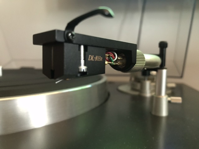

Jak u trafalgara, pierwsza mc w kolekcji.
Gdy kiedyś pytałem którą wkładkę do pua-7, jedną z odpowiedzi była:
- kup 103 i zapomnij o temacie.
Wówczas myślałem że udzieloną na odczepnego, a teraz sprawdzę
- winylowy_luke
- Posty: 2353
- Lokalizacja: Podkowa Leśna
Re: Pokaż mi swoją wkładkę
Sprawdzaj, sprawdzaj
Ja moją 103R uwielbiam!

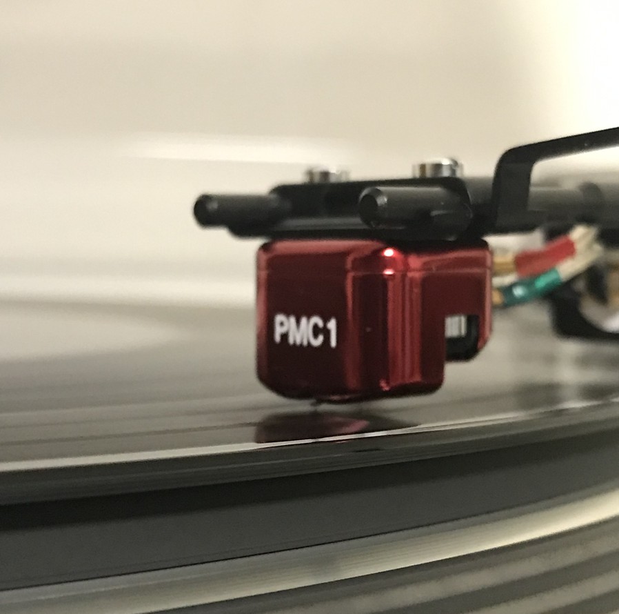

Fidelity Research PMC-1
Taki "gratis do headshella"
Fajna czerwona bryła.
Nie spodziewałem się za wiele, a tu miłe zaskoczenie - bardzo fajne granie pełne powietrza, z pasmem jest wszystko ładnie na miejscu, choć gra to nieco jaśniej niż ciemniej ogólnie, z zaakcentowaną średnicą.
Niby pochodna słynnej serii FR-7, czy też "najbliżej jak się da do FR-7 bez zintegrowanego headshella" choć wielu mówi że to przesada i gra to zupełnie inaczej. Chciałbym to jakoś rozwiać ale nie mogę, bo nie mam w kolekcji żadnej FR-7 jeszcze
Igła to nagi eliptyk 0.1mm na aluminiowym wsporniku, w miarę wysoka podatność (optimum VTF to 1.3g).
Seria składała się tylko z dwóch modeli - PMC-1 i PMC-3.
Ten drugi jako wyższy model różnił się szlifem igły - Vital LC, oraz sztywniejszym zawieszeniem.
W USA i Europie ukazały się bardzo podobnie wyglądające wkładki FR, MC-201 i MC-202.
Niby coś innego, choć na papierze można by stwierdzić że rodowód podobny. Igły z pewnością inne.
Mam MC-201, ale jeszcze nie słyszałem. Porównam sobie i dam znać co i jak.

- MMarek
- Posty: 5146
- Gramofon: DP-59L / PS-X50
- Lokalizacja: Górny Śląsk
No proszę...
A mi zwykle dołączają jakieś karteczki z napisami typu thanks czy enjoy...
BTW: fajny headshell
Co to za headshell, Orsonic?
- Posty: 45145
Tak, rebrandowany Orsonic. Już kiedyś to omawiałem: viewtopic.php?p=252484#p252484
Oczywiście te czarne Orsonici z logiem Philipsa są rzadsze.
