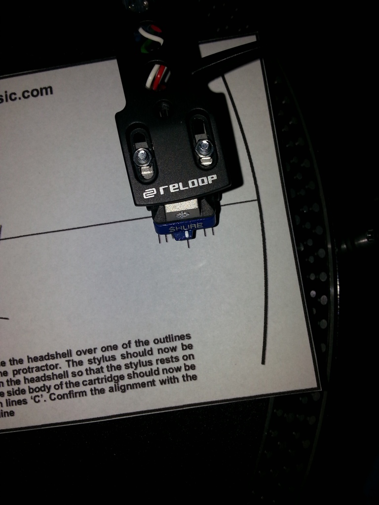

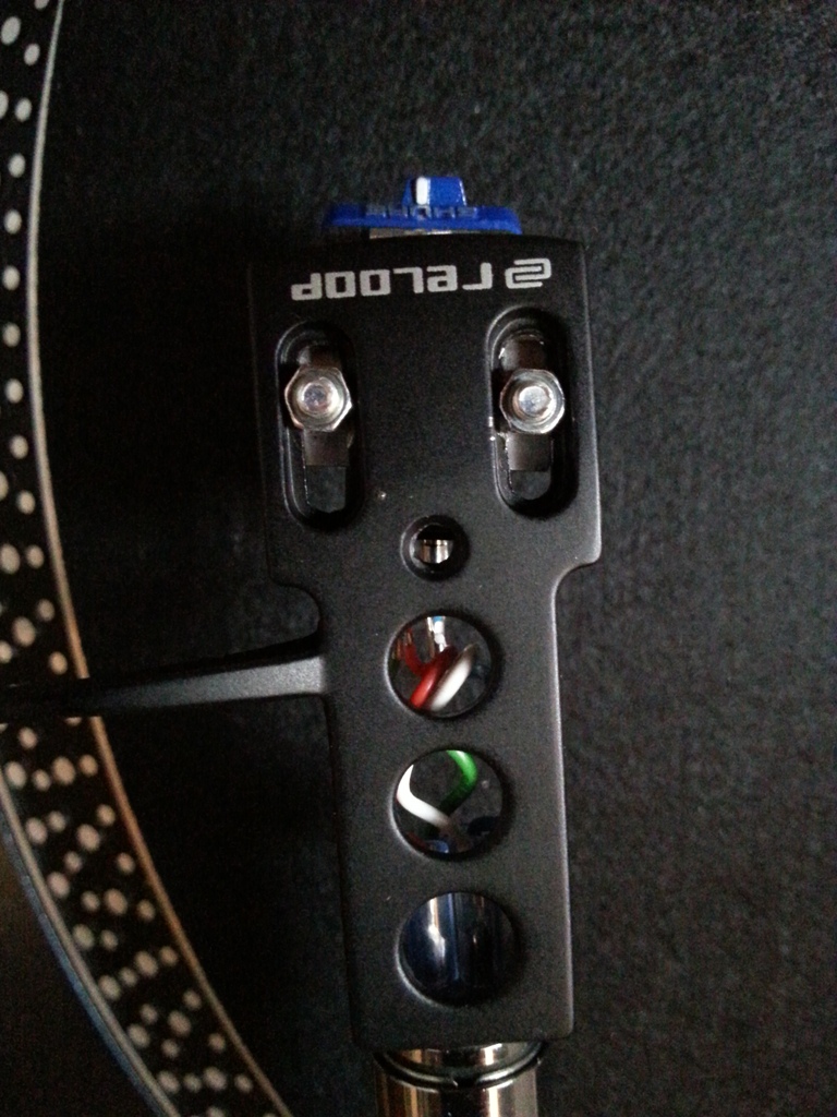

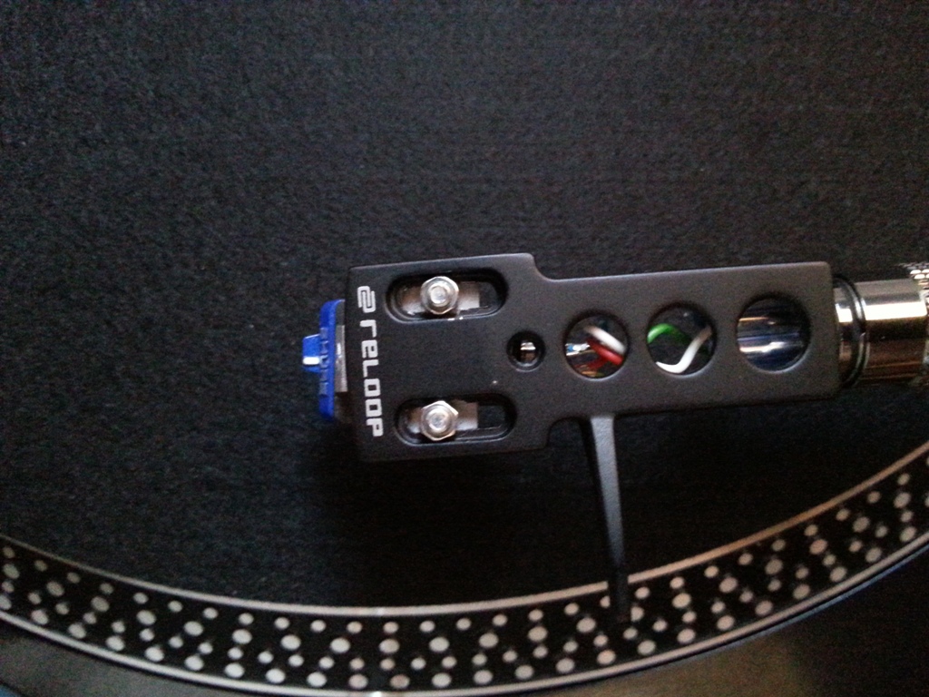

Musiałem zlecić dla znajomego znajomego, jak to się ładnie mówi.Ze względów osobistych nie mogłem uczestniczyć w kalibracji i ustawieniu wkładki.Gdybym nie dał do ustawienia to pewnie jeszcze bym nie miał tego zrobionego. A tym bardziej w weekend.
Proszę was o opinię w sprawie zamocowanej wkładki w koszyczku.Jest ona trochę odchylona .Patrz zdjęcia. tzn wkładka nie jest równolegle ułożona do headshella.Wojtek wspominał ,że może tak być w kalibracji wkładki.
Cieszę się z nowej wkładki.Dzięki Wojtek i reszta winylo maniacy.Ale przyznam szczerze, że ja jej nie ustawiałem.

Gdzie te zdjęcia ?

Jak najbardziej może tak być. Tak przynajmniej twierdzi Wojtek
Tylko dlaczego poodwracał śruby? To oczywiście żaden problem, ale czy jest łatwiej? No jakoś wątpię.

Tak jest w instrukcji wkładki inaczej nie pasują sam wcześniej sprawdzałemchudy_b pisze:Tylko dlaczego poodwracał śruby?

Wkładka nie musi być równolegle ułożona do headshella, ważne żeby była dobrze ułożona na szablonie, zbyszek1982 pisał o tym tutaj http://winyl.net/viewtopic.php?f=12&t=1 ... =30#p38063 , pobierz program, wygeneruj szablon i sprawdź zbyszek1982 dokładnie krok po kroku opisał to w tym poście
Myślę, że warto posprawdzać bo jeśli regulacja była na szablonie widocznym na pierwszym zdjęciu to taki trochę "głuptak", a wcześniej czy później i tak będziesz musiał regulować jakąś wkładkę więc przyda Ci się
Te odwrócone śruby to faktycznie niezły myk i na pewno łatwiej tak nie było

Tak mówi instrukcja montażu wkładki inaczej się nie da z tymi śrubami.Faktycznie trochę kłopot był ,wygodniej by było odwrotnie ale Shure tak ma.radekcza pisze:Te odwrócone śruby to faktycznie niezły myk i na pewno łatwiej tak nie było

Dzwoniłem do gościa z zapytaniem co z tą wkładką ? Odpowiedział , że jest ustawiona do płyty na szablonie z przyżądami do ustawiania Pro-Jecta.Widocznie tak musi być i tak zrobił.Oby dobrze mam nadzieję.Odpalam płytę i gra.radekcza pisze:Wkładka nie musi być równolegle ułożona do headshella, ważne żeby była dobrze ułożona na szablonie

OK - ja komentowałem szablon widoczny na pierwszym ze zdjęć które zamieściłeś - z tego co go widać, to jest to taki najprostszy z możliwych, co wcale nie znaczy, że wkładka będzie za jego pomocą ustawiona źleROCHO pisze:radekcza pisze:
Nie stresuj się już tym za bardzo, jak widać z rozmowy to dość mocno zadbałeś o to żeby było dobrze.
