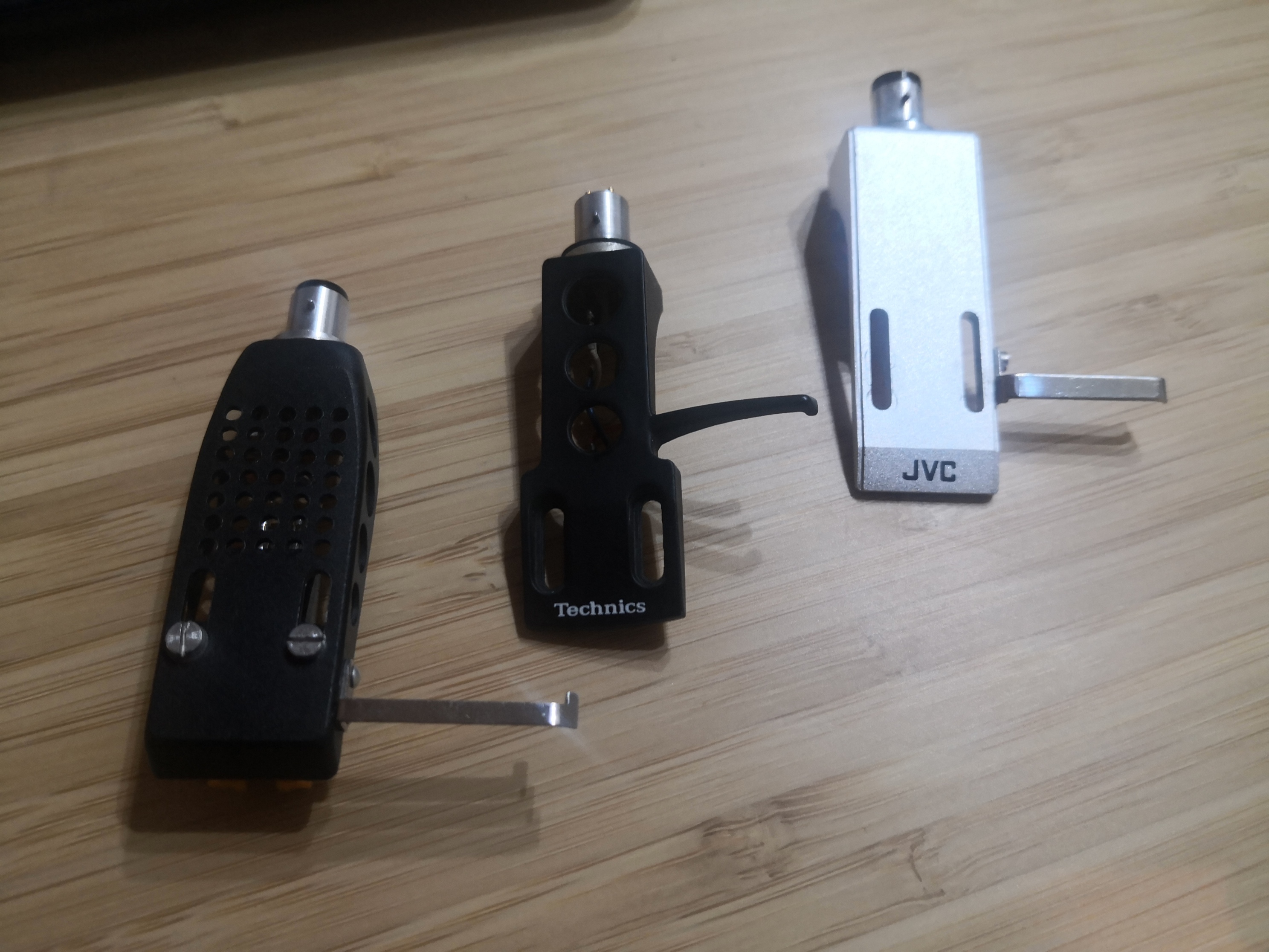

Chyba góra bo wtedy dół też równy.... Nie wiem
Szkoda mi V15 III na źle dobranym koszyku... Taki kupiłem zestaw, gra super... Ale jak może lepiej to ide w to

Empire'y zwykle lubią takie "nurkowanie", ale to też na słuch trzeba wyłapać, tyle że u Ciebie nie ma regulacji VTA więc ciężko o porównanie.
U mnie 2000/4000/2000Z zwykle mają tyłek w górze by to osiągnąć :)

Empire gra mi super... Chodzi o CEC z V15 III... Wg mnie schodzi w dół.... Dobrze to widać na śrubkach... Znaczy poziom do szablonu

Ano ma, co widać na zdjęciu zresztą, tyle że z wyginaniem dynksu też trzeba uważać bo można blaszkę złamać i dupa blada (MISSE coś o tym wie :morda: )

No to ma te CEC tak opadać......

Na logikę - nie, żaden koszyk nie powinien nurkować jeśli ramię również nie nurkuje.

Ale żeby wiedzieć czy i ile w konkretnym przypadku to szkodzi, trzeba by zmierzyć SRA.

E.. Nie trzeba panie takie laboratorium robić... Ja tam nie mam takich potrzeb..... Jest krzywo to widać...
Jak bedzie prosto to bedzie lepiej... Starczy mi
Lepiej niech ktos doradzi ma jaki koszyk zmienić Jvc alu letki, czy orgi Technics?

W sumie SRA miało być. Laboratorium, nie laboratorium. Mikroskop USB za 60 PLN powinien wystarczyć (zakładam że każdy jakiś komputer ma). Stara płyta CDR i w zasadzie tyle. Sprzętowo

jaca1970 pisze:
25 lis 2023, 16:07
A jaki sobie chcesz. To nie wątek na to.

kupiłem ( jeszcze jedna mi rata została :morda: ) V15 III i Grace F-9 i zrobiły różnice ... cały tor mój skromny tor, wskoczył półkę wyżej...
szanuje i cenie wszystkie umiejętności i doświadczenia w kalibrowaniu wkładek
ale zostaje na umiejętności zamontowania prostej wkładki vs rurka i azymutu i odległości i mi to gra dobrze
doradź mi jaki koszyk do V15 III wybrać z tych trzech

jaca1970 pisze:
25 lis 2023, 19:27
Grace F-9
F-8 chyba?
jaca1970 pisze:
25 lis 2023, 19:27
Pierwszy lub drugi. JVC nieco za ciężki jest.

25 lis 2023, 19:37
chyba
F8. Tak tak.... Sorry
Ten koszyk JVC waży 12,8 Technics 7,6 g. Czyli lepszy lżejszy będzie... Dzieki za pomoc

Przy takiej wadze to nawet szansa że to oryginalny Technics
