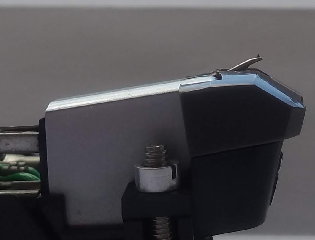

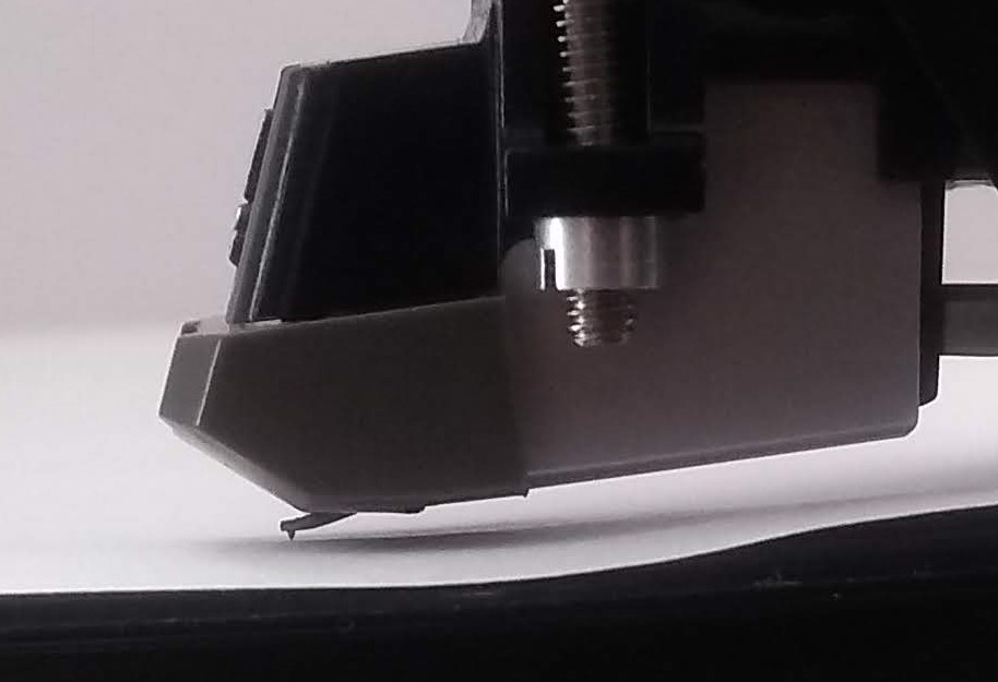

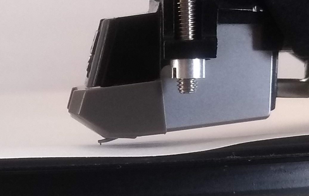

Dobra Panowie, nic lepszego ze SRAjfona nie uzyskam.
Nie jest tak źle jak na poprzednich fot, gra światło/cień trochę tam psuła widoczność, jest ciut lepiej.

Nie wiem czy bym taką igła zajeżdżał płyty, zobacz Wojtku jaka ona bardzo siada pod obciążeniem, widać to via zdjęcie bez nacisku.

Na przedostatniej fotce sra nie wygląda w sumie źle.

Słucham 4 czy 5 płyty i jak na moje mało jeszcze wyrobione ucho wszystko jest ok, fajnie gra :violin: .
2 pierwsze fot. trochę przekłamują, są lekko z góry zrobione i jest złudzenie, że igła mocniej siada niż w realu i na 3 fot.
Tak czy siak rozglądamy się powoli za nową igłą, a ta schyłek swoich dni spędzi za pan brat z literkami G i F ;)
Dzięki za wszystkie porady Panowie :)

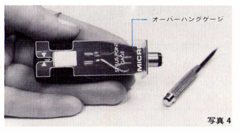

Tak przy okazji do 'forumowego' ustawiacza wkładek inspirowanego tym od Technicsa. Micro Seiki miał trochę inne podejście.

Wielu producentów oferowało takie plastikowe przymiary.
Szkoda tylko że to dzisiaj taki rzadki towar, bo ludzie wrzucali to do kartonu po gramofonie i znikało.
Przymiar Technicsa jest nie tylko popularny dlatego że to Technics, ale też dlatego że bardzo długo oferowali to jako akcesorium do dokupienia.
