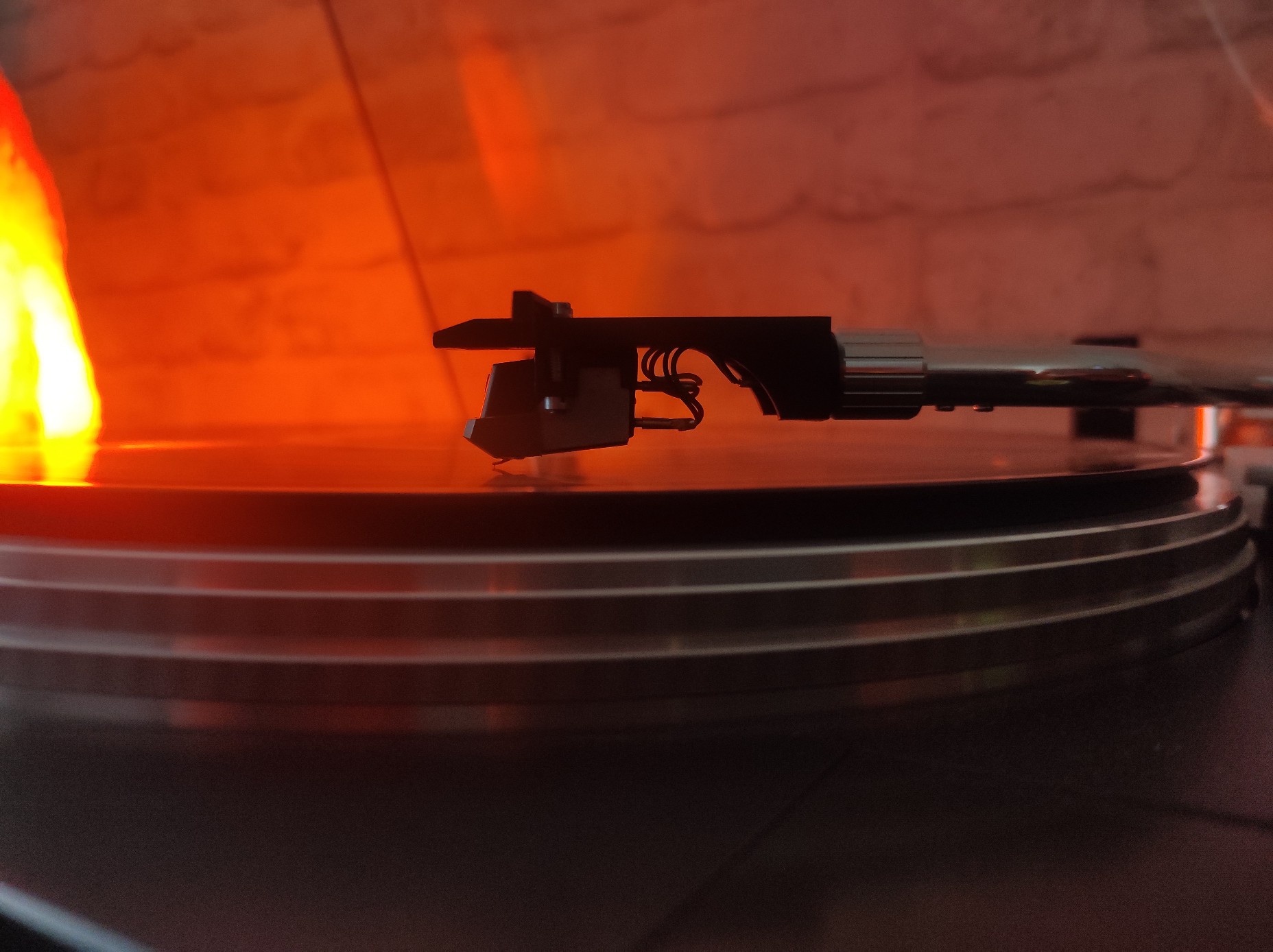

Generalnie zależy na ile plusem byłoby u Ciebie dociążanie/zwiększanie masy efektywnej.
Jeśli nie bardzo to idziesz w jak najlżejszy dostępny materiał, oczywiście starając się by nie było to coś rezonującego.
Ale poka jeszcze to foto z profilu igły podczas odtwarzania :morda:

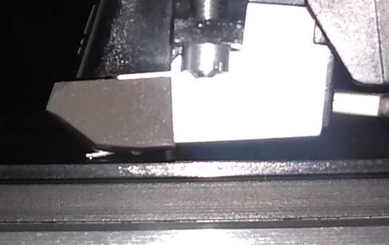

Na 3 chyba ramię minimalnie do góry, ciut więcej miejsca od linii jest po prawej. 2 bez znaczenia bo ramię w powietrzu. 1 - lepiej byłoby widać gdyby na górkę headshella dołożony był np grafit z ołówka automatycznego (po skorygowaniu nacisku oczywiście)

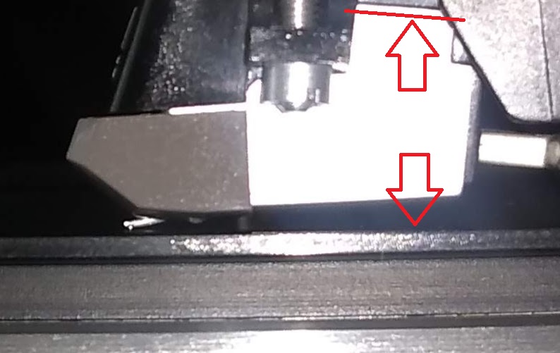

Słabo jest. Za nisko przede wszystkim wkładka wisi (1.7g). Ale spokojnie, jeszcze nie grałem, poustawiałem w koszyku i nie podobają mi się efekty dlatego Was pytam.
Ta podkładka się nie sprawdziła, za mało sztywna.
Najlepsze jakie udało mi się zrobić czyli kiepskie :doh: Ale przyda się do fot z cyklu - tak tego nie rób :roll: :morda:

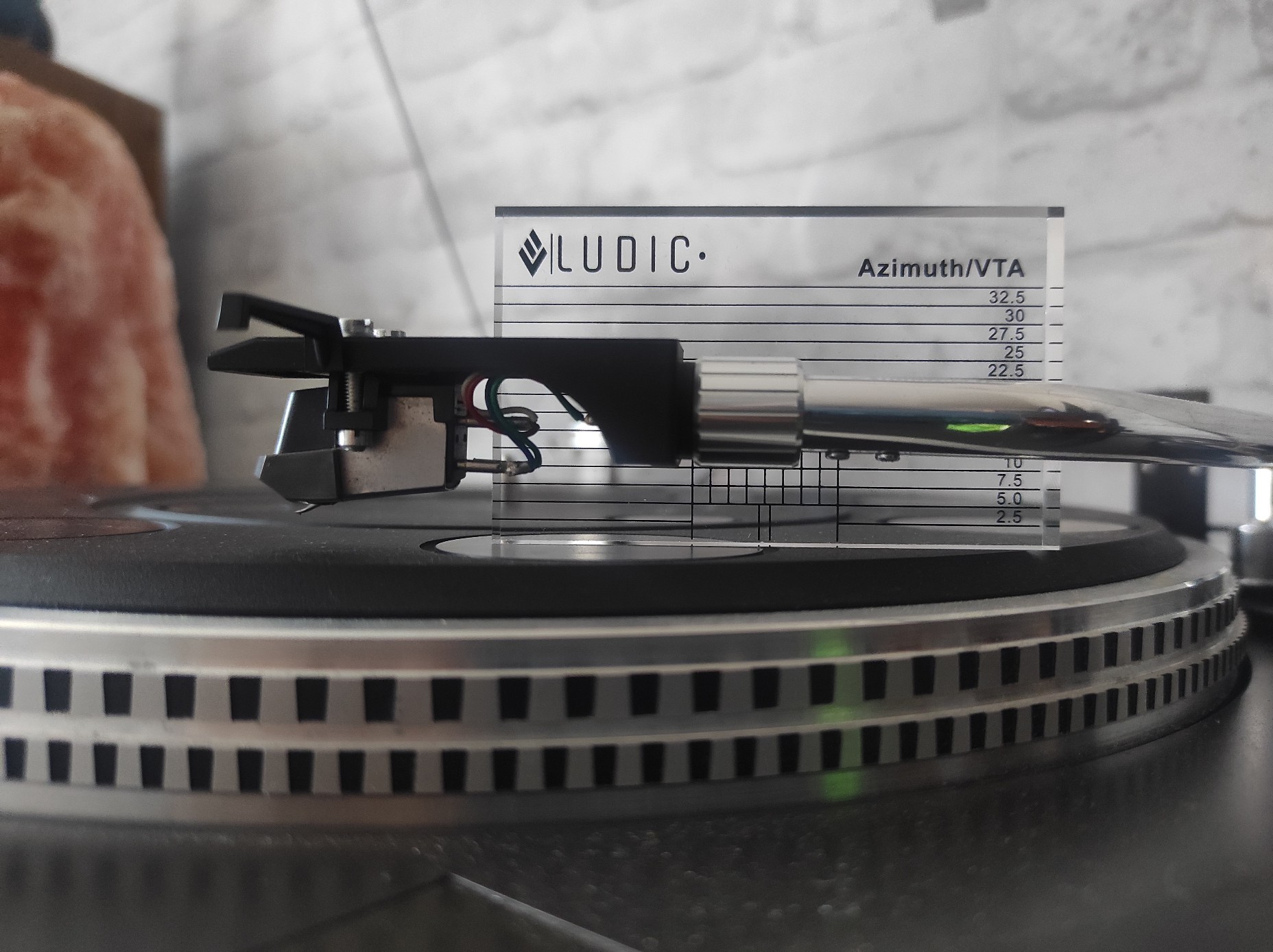

Romantyczne zdjęcie :lol:
Proszę.
Proszę.

Jak poustawiałem w koszyku było ok, dokręciłem śrubki i nie zauważyłem, że podkładka się odkształciła tak, że tył wkładki się opuścił.
U Ciebie na fot to widać, daszek wkładki jest równoległy do płyty, a u mnie nie
No nic, trzeba zastosować konkretną podkładkę, poprawi się ustawienie wkładki w koszyku i vta, prowizorka się nie sprawdziła :doh:
Wtedy też będzie widać czy igła/wspornik jest ok.

To jest nowy nabytek więc i tak pewnie igła zaraz do wymiany.
A nacisk 1.7g jest OK.
Niemniej widać po foto że wkładka jakoś tak przekoszona i kąt wejścia igły w rowek jest ciut dziwny.
Choć akurat na sferyku to nie powinno robić aż takiego znaczenia stąd efekty może nie są odczuwalne przy odsłuchu.
