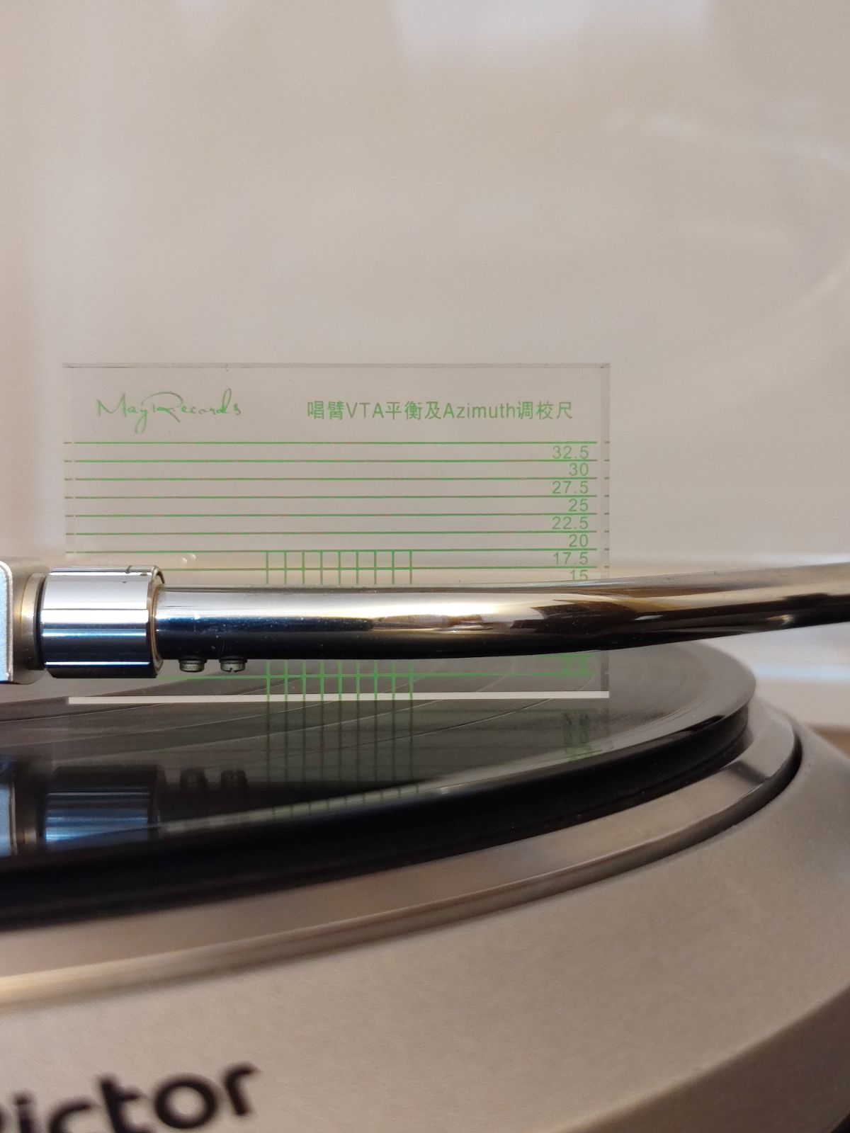

Wkładka Z1s na przerobionym OE headshellu, aby mieć możliwość ustawienia OvG.
Igła nieznana, raczej sferyk, nacisk ustawiłem 1.7, Wojtek gdzieś tak sugerował oryginalny nacisk, z braku więcej info o igle tak ustawiłem wstępnie.
No i VTA... Tak jak tu na forum piszecie w kilku tematach ramię równolegle do płyty wystarczy do stwierdzenia, że jest w miarę ok.
No więc zgodnie z tym co szef tutaj pisze:
13 cze 2019, 07:38
wielu nowicjuszy obawia się o ustawienie kąta VTA czy też wysokość wkładki względem wysokości podstawy ramienia
viewtopic.php?t=13817
Olać takie coś? ;)
Złośliwców uprzedzam, szablon celowo odwrotnie żeby kratka nie przeszkadzała we wzrockowej kontroli ;)

Ja bym wrzucił jakiś dystans nad wkładkę jednak, tak docelowo.
Posty: 4578
Re: Ustawianie wkładki
#1135
07 sie 2023, 15:38
Cienka podkładka już jest, headshell nie jest idealnie płaski "pod daszkiem", musiałem wyrównać żeby azymut prawidłowy ustawić.
Gdzieś te dystanse można zakupić zapewne? Jakby ktoś podrzucił namiary na sprawdzone źródełko to będę dźwięczny :)

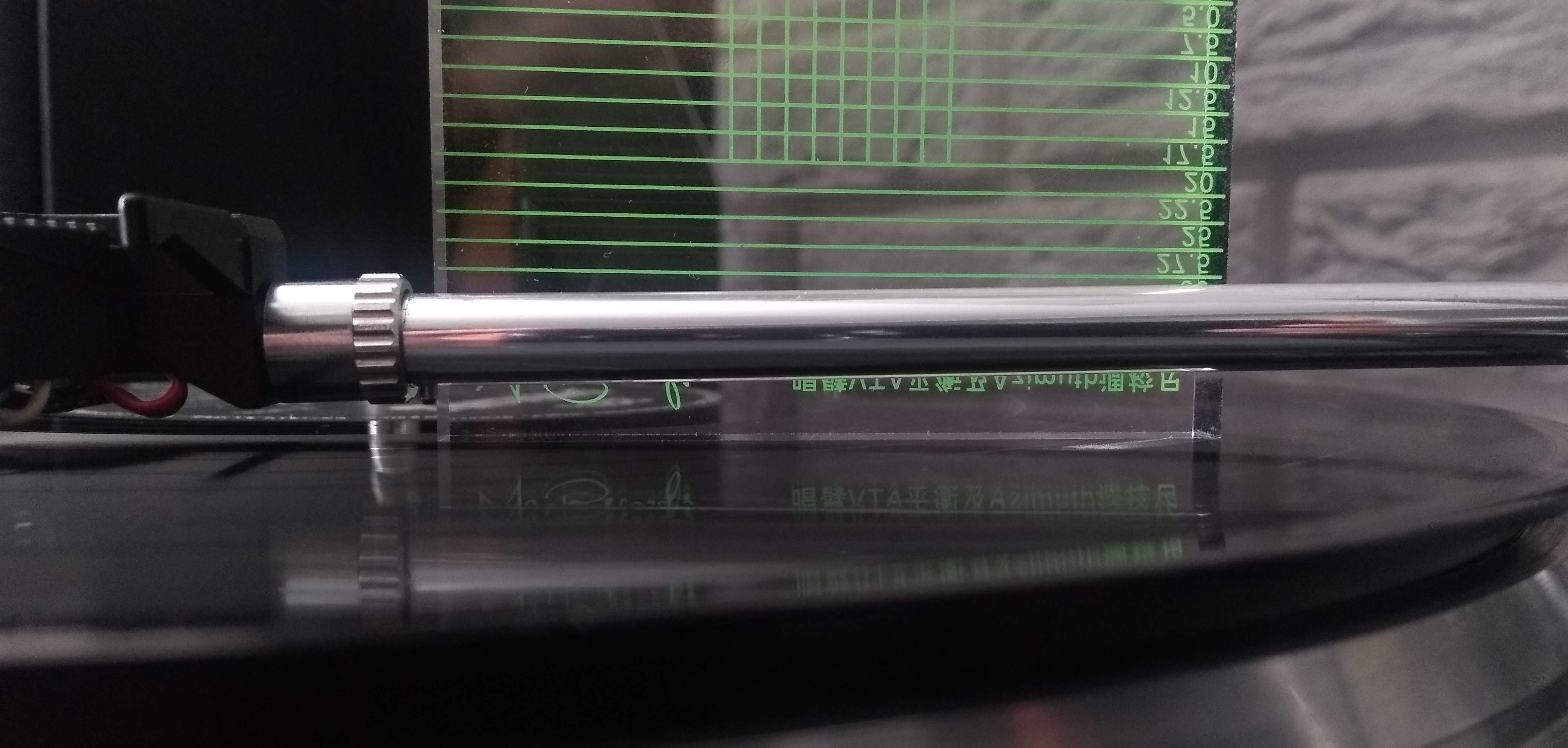

Widać, że za cienka. U mnie, aby można było odpowiednio ustawić VTA zastosowałem podkładkę o grubości około 1,8 mm. Załatwiło to temat.
Zerkij na fotki, jak taka podkładka ma się do grubości headsella. Z tym, że ja mam prosty headsell na ramię S.
Pytanie - ile gram możesz dołożyć , aby udało się ramię wyważyć ? Taka podkładka dystansowa waży w niektórych wersjach nawet ponad 3 gramy.

U mnie jest tak. Kilka osób pisało zeby linia była równolegle do ramienia bo ono musi być prosto.
