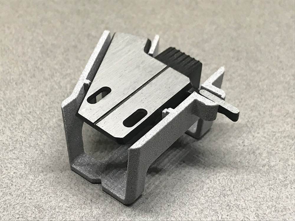

W moim przypadku, dla Philipsa, najprościej byłoby mieć takie cóś

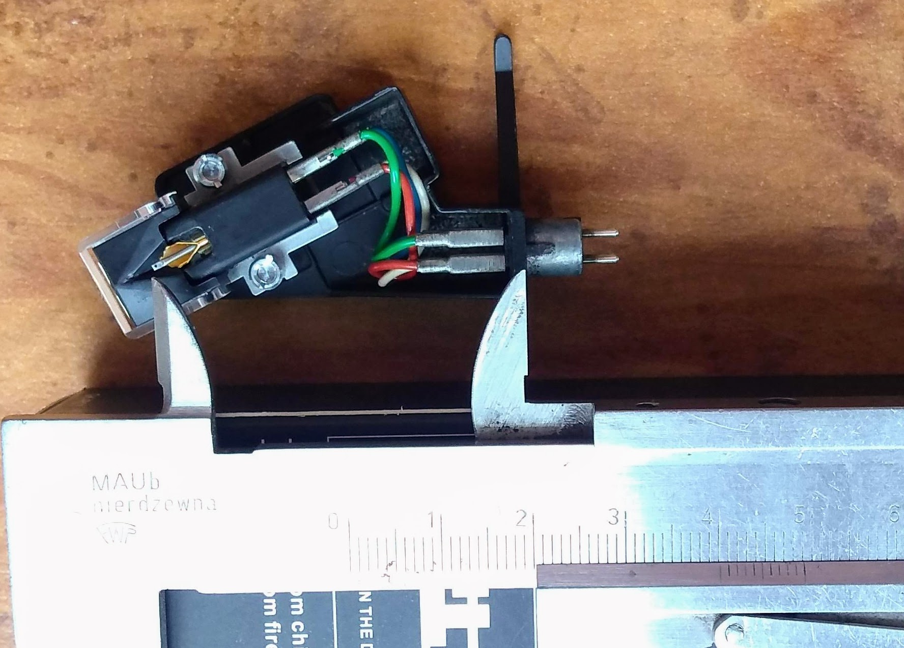

Uwierzcie mi koledzy na słowo, że jest ustawione idealnie, pod ekierkę, obiektyw aparatu przekłamuje perspektywę dla ostrza igły. 40 :doh:

A gdzie widać te 4 cm bo ja widzę 2 cm do połowy mniej więcej... jakoś inaczej sie to czyta? :think:

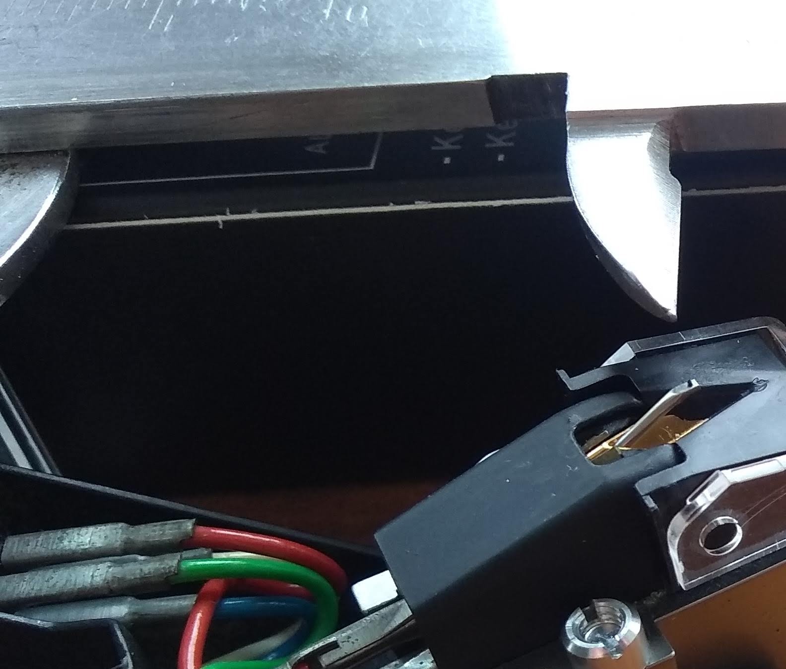

Ja tam widzę 40,2 mm.

Mawis pisze: ↑
13 cze 2023, 12:54
Na przesuwnej szczęce suwmiarki jest skala (noniusz chyba), tam się odczytuje wymiar w zależności od dokładności suwmiarki z dokładnością do dziesiątek lub setek. Pierwsza z lewej kreseczka stoi na 40.

cobra pisze: ↑
13 cze 2023, 13:02
Pod lupą 40.1, dżizass, już naprawdę ślepy jestem, 20 lat temu nie miałbym z tym problemu nieuzbrojonym okiem :roll: ;)

Tak, masz rację: 40,1 mm :-)

Na moje humanistyczne oko jeżeli ta 4 oznacza najwyższą kreske na podzialce to jest 40... :mrgreen:

Mawis pisze: ↑
13 cze 2023, 13:16
Fot ciut przekłamuje, bo jest pod kątem, patrząc na wprost jest 40,1, dokładny wymiar odczytujesz z kresek, które pokrywają się idealnie na podziałce prowadnicy z noniuszem :) Przy takim sposobie jak mierzę to te 0,1-0,2 można chyba spokojnie zrzucić na błąd pomiaru, tak mi się wydaje.
cobra pisze: ↑
13 cze 2023, 13:12
Nie mogłem tego obiektywu idealnie ustawić do fot na wprost, ale dla tych 40,1 tak to wygląda dla ostrza igły, na oko jest idealnie, nie ruszałem całości, jest jak na fot w poście wyżej.

To sprawdź po montażu na ramieniu ile masz od osi talerza do igły? Czy wartość odpowiada tej z zamieszczonej na zdjęciu tarczy protraktora.
Masz na myśli overhang, 17.5mm? Tylko jak zmierzyć jeśli ramię zatrzymuje się wcześniej, nie ustawię go nad szpindlem.

Manualnie Wojtku przesuwam ramię w stronę szpindla i nie da się bliżej niż na 3-4 cm do osi talerza.

Skoro tak to jak dla mnie najlepiej byłoby wyposażyć się w szablon albo kopię tego Philipsowego dynksu do ustawiania przesięgu ;)
