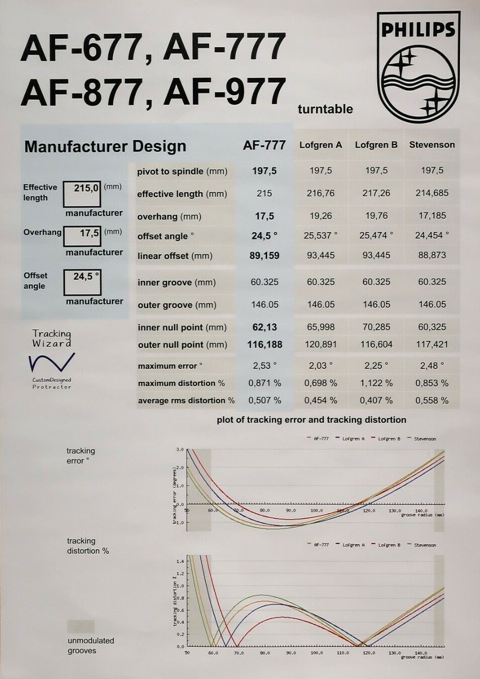

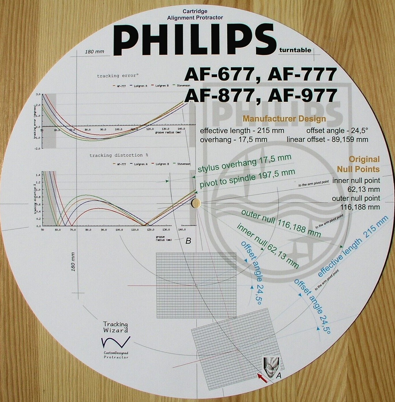

Panowie pamięta ktoś może wartość overhang/odległość igły od mocowania wkładki dla Philipsa AF 877?
W serwisówce nie podają, philipsy miały uchwyt do ustawiania. Kilka razy gdzieś widziałem na forum, chyba nawet Wojtek podawał, a jak potrzeba to ni ma
Wstępnie na ori wkładce i headshellu mi wychodzi 41 lub 42, jak dojadą śrubki to się będę bawił dokładnie, fajnie by było znać wartość podawaną przez producenta.
Ostatnio zmieniony 13 cze 2023, 15:13 przez kinky, łącznie zmieniany 1 raz.
- Posty: 16781
Re: Ustawianie wkładki
A co to znaczy wstępnie Maćku?
(Mnie wychodzi 44,6 mm dla takiej metody, ale to wyjdzie po ustawieniu overhangu).
Nie masz szablonu? Przy efektywnej długości ramienia oryginalnego 8,46 cala, overhang stylus to 17,5 mm dla tego gramofonu. Nie lepiej tak policzyć? 197,5 pivot to spindle.
Overhang to odległość między końcówką igły a środkiem wrzeciona gramofonu (spindle). Jest to kluczowy aspekt wyrównania wkładki, ponieważ wpływa na kąt śledzenia, a ostatecznie na jakość dźwięku.
Odległość igły od mocowania wkładki jak napisałeś to pochodna tej wartości i powinna być zgodna, ale overhang w tym wypadku to określenie zwyczajowe tylko.
.. aha i przyda się kątomierz, może ktoś ze znajomych ma protraktor/?
Bez lupy, a suwmiarka ściochrana mocno i ciemno było
Nie mam, nie było takiej potrzeby, headshell bez regulacji z ori GP 401 II. Ale mam już z regulacją i zmierzam powoli do alkowy na swoje pierwsze tête-à-tête z ustawianiem wkładki
Mam takie ściągawki, z których wynika dokładnie to co napisałeś (skąd Wy to wszystko wiecie chłopaki, szanuję
Sposób na ustawienie odległości igły od mocowania wkładki wydał mi się po prostu najłatwiejszy przy ori headshellu.
Tak Darku, w teorii znam temat, ale w praktyce nie zmierzę, bo to półautomat i nie ustawię ramienia nad szpindlem.
A może piszę bzdury wszak prawiczek w tym temacie jestem
Muszę skumać jak to liczyć, co dodać/odjąć...
