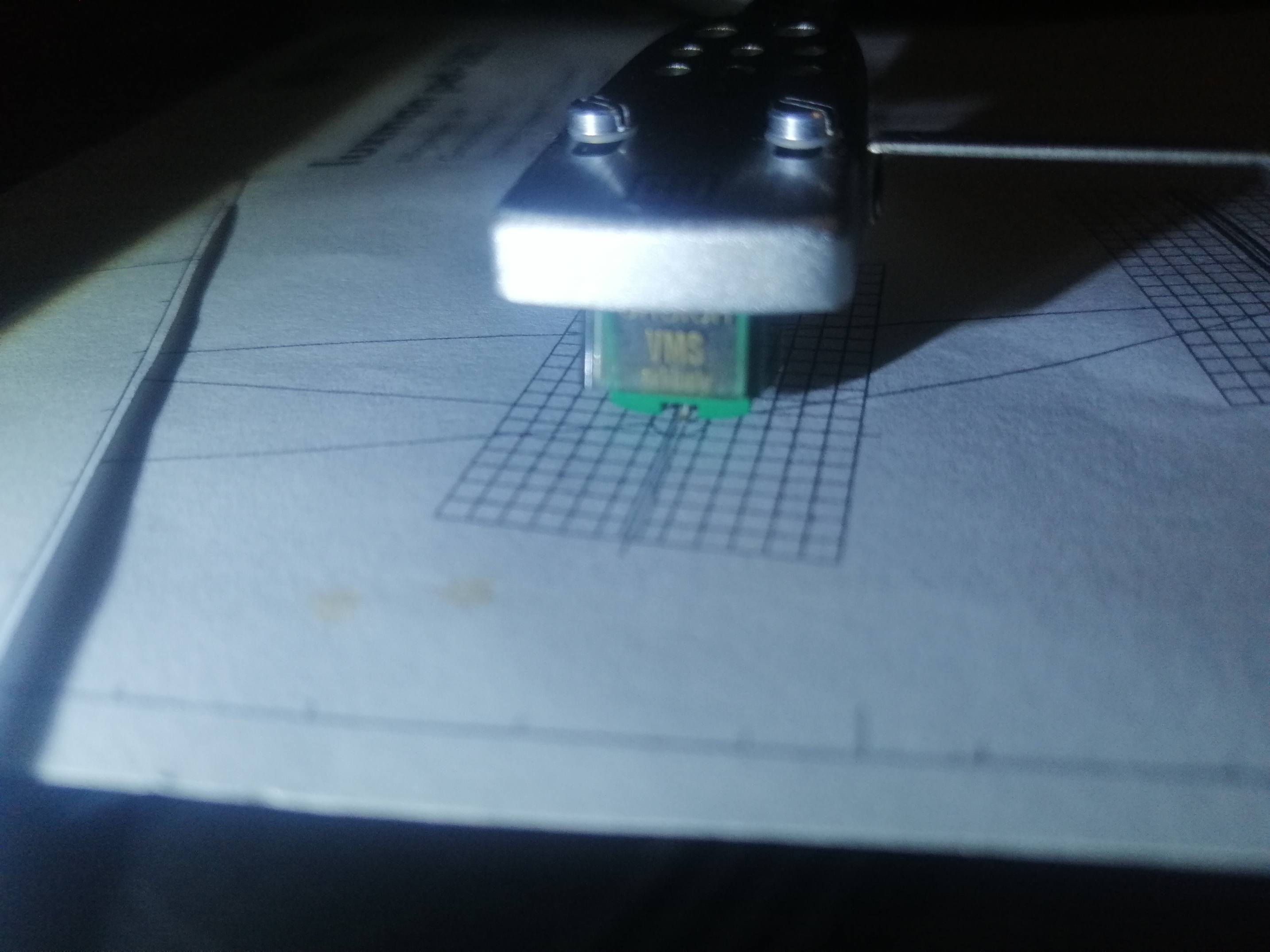

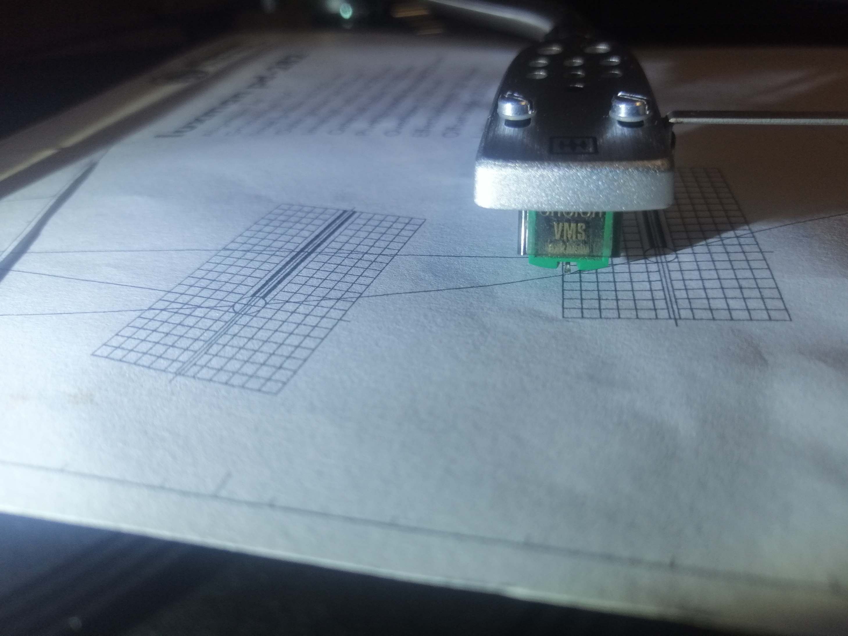

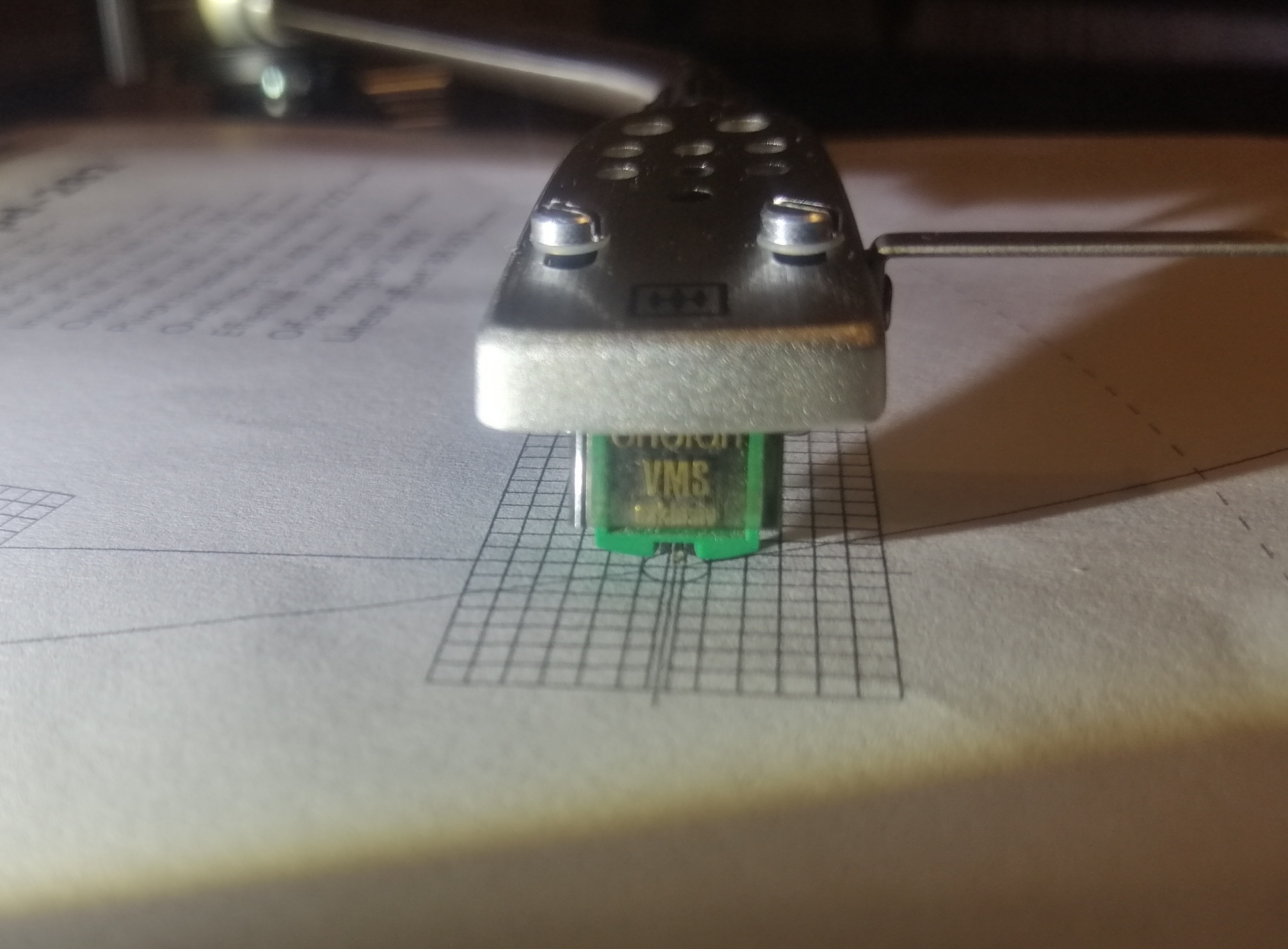

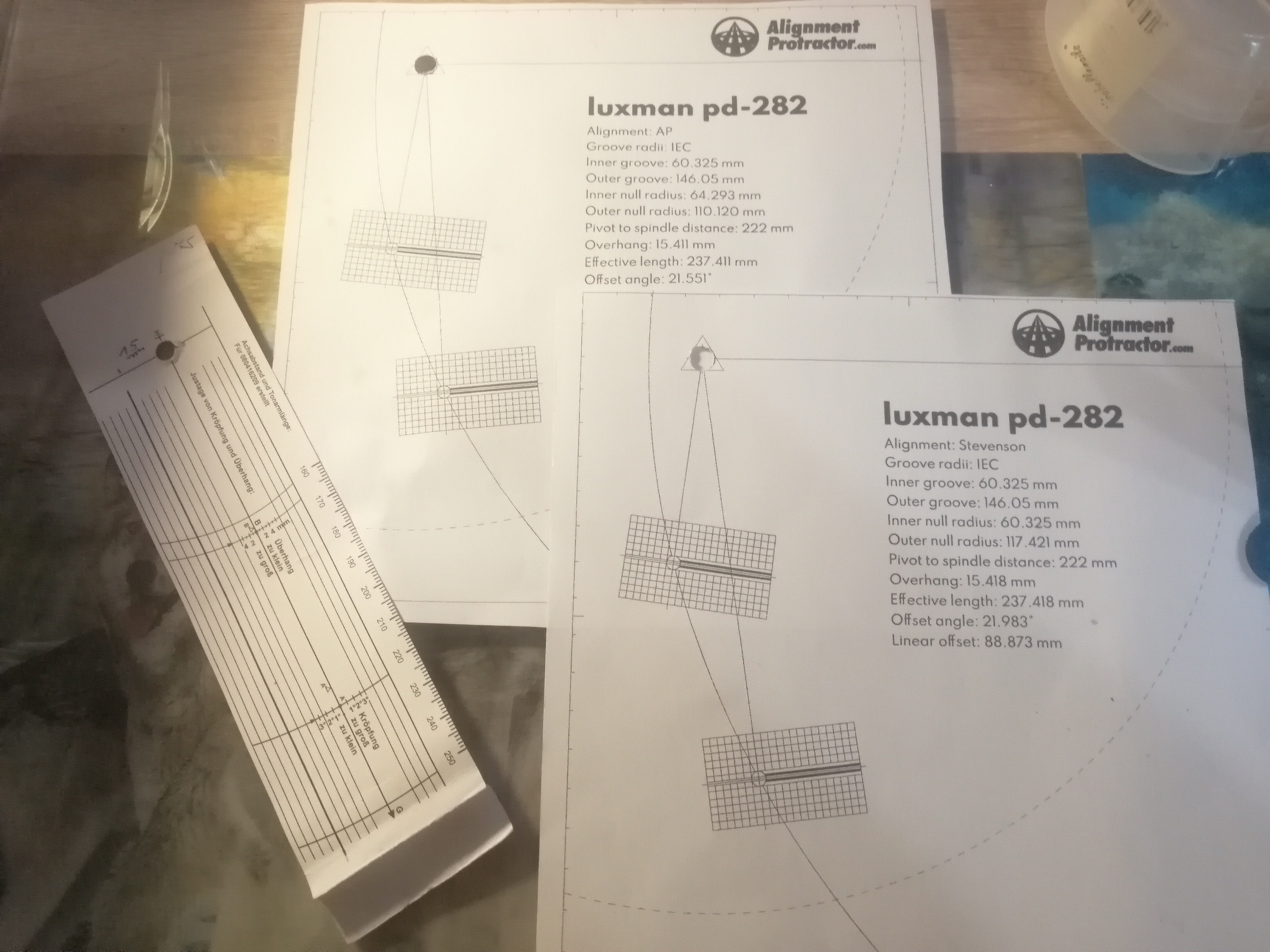

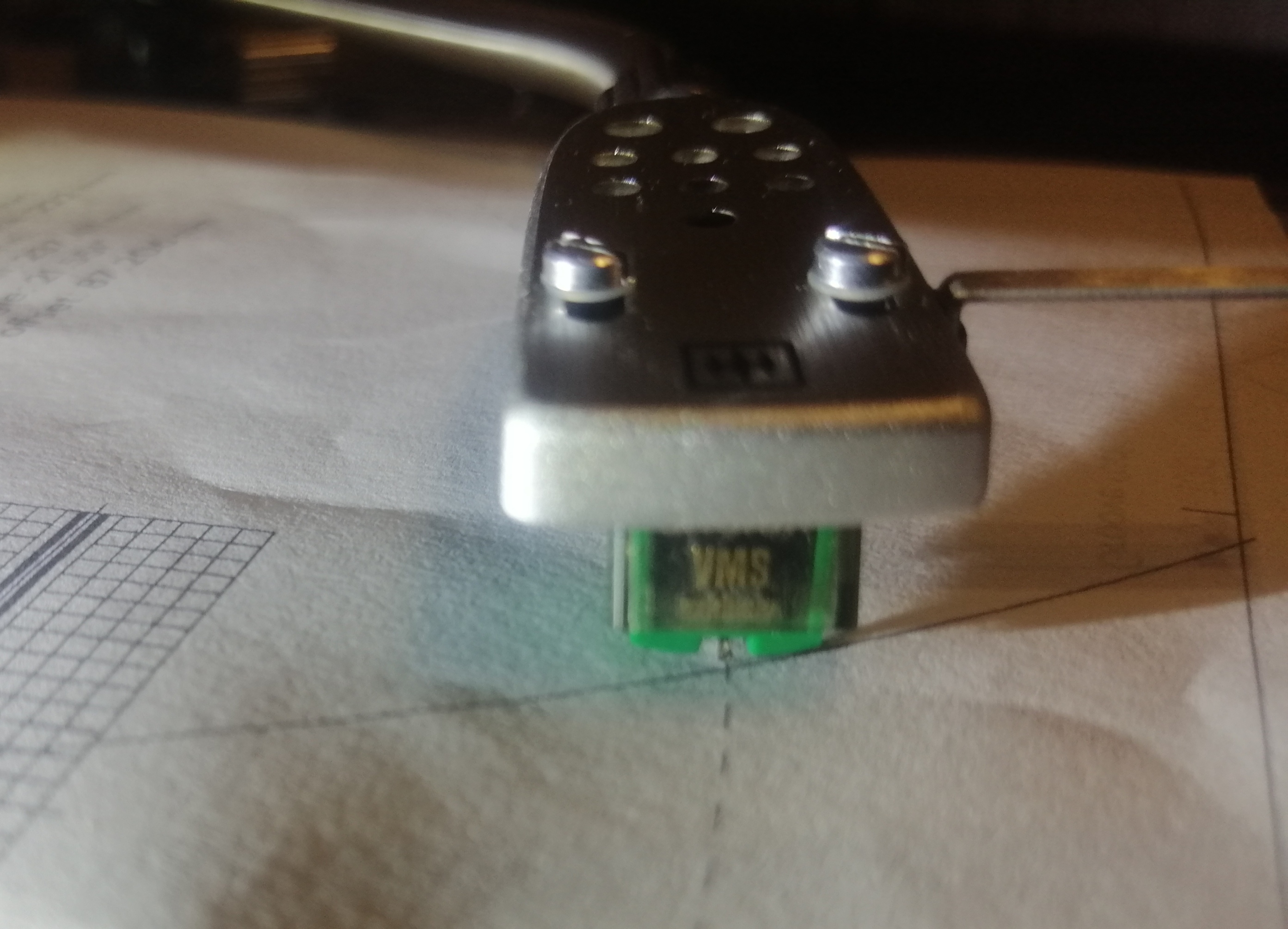

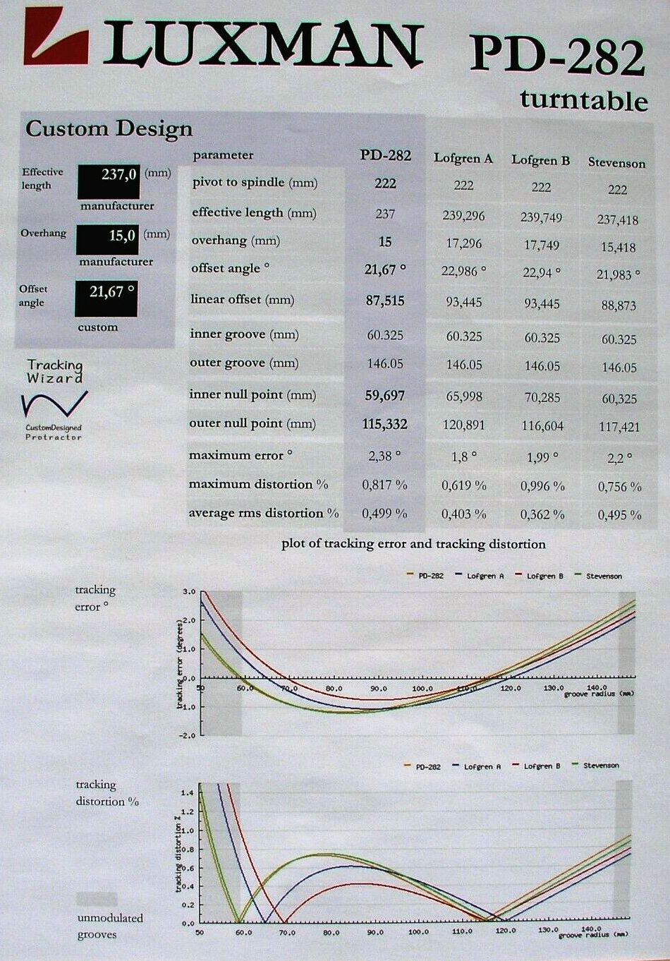

- pawelgrab
- Posty: 1578
Re: Ustawianie wkładki
Zainspirował mnie Wojtek i Jozi więc postanowiłem wydrukować taki szablon dla Luxmana PD-282, następnie sprawdziłem wiarygodność i dokładność wydruku na własnych ustawieniach wkładki (osobiście ustawiam inną metodą), potwierdzam tezę (u siebie przynajmniej), pomimo że różne metody ustawienia i różne szablony to geometria jest praktycznie zbieżna o ile nie popełniliśmy jakiegoś szkolnego błędu w trakcie ustawiania
Wrzucam link do szablonów i fotki, może komuś się przyda
https://alignmentprotractor.com/arc-pro ... -generator
drobna uwaga:
ustawień dokonujemy przy zerowym antyskatingu, natomiast nacisk igły pozostawiamy bez zmian
Na trzecim od końca wygląda jak by igła była bardziej w prawo choć na drugim od końca wygląda idealnie. W każdym razie na drugim jest lepsza perspektywa do oceny czy dobry kąt ustawiono (choć oczywiście nie w tym miejscu szablonu). Na ostatnim też zła perspektywa (po przekątnej wkładki). Tylko overhang z tych fotek można dopatrzeć.
W sumie na szablonie mogła by być pociągnięta dłuższa prosta z któregoś punktów do ustawiania kąta, żeby łatwiej móc ustawić aparat. W sumie można lioijką przedłużyć
Azymut przekrzywia oko aparatu lub nierówności zadrukowanej kartki papieru - jest ok., natomiast zdjęcia (wykonane z "ręki") wrzuciłem jedynie poglądowo aby pokazać zbieżność ustawienia z wydrukowanym szablonem z linku:
Nie pisałem o azymucie tylko o offset angle. A na trzeciej od dołu fotce igła idzie w prawo tak jak by coś ciągnęło ramię do środka, ale to pewnie właśnie problem z miejscem gdzie jest obiektyw, bo na pozostałych fotkach tego ni widać. Obiektyw musiał by być na przedłużeniu linii do której ustawiamy równoległość z igłą idealnie w środku kadru.
Gdyby to był niewyzerowany antyskating to igła by poszła w przeciwną stronę.
- pawelgrab
- Posty: 1578
OK,
tak w czasie fotek antyskating zwolniony oczywiście, i widać to zapewne po ułożeniu igły na trzeciej od dołu fotce
btw. gratuluję Koledze bardzo dobrego wzroku
