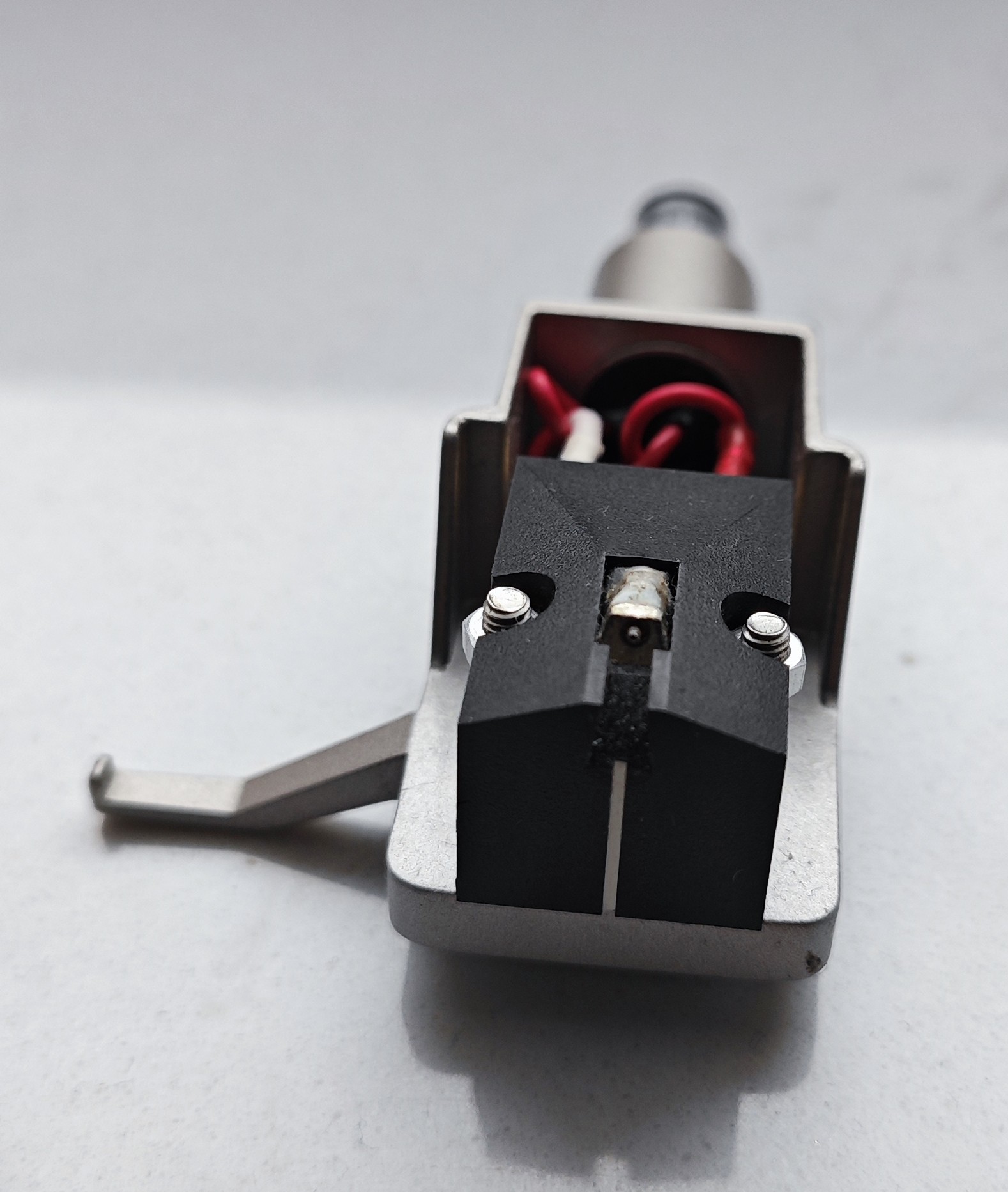

Witam wszystkich forumowiczów.
Ostatnimi czasy postanowiłem powrócić do zabawy z gramofonen, po dłuższym okresie nieużytkowania, ale moje plany zostały pokrzyżowane przez złamaną igłę. Energiczny dwulatek od czasu do czasu tam zaglądał i to zapewne jego działalność sprawiła tego psikusa.
Pytanie czy jest tu ktoś, kto mógłby podjąć się zadania "wklejenia" nowej igły?
Wkładka to Denon dl -103 Pozdrawiam

Kolega @Cantilever zajmuje się profesjonalnie takimi sprawami. Pisz do NiegoMarvin8 pisze: ↑10 gru 2024, 12:30Witam wszystkich forumowiczów.
Pozdrawiam
