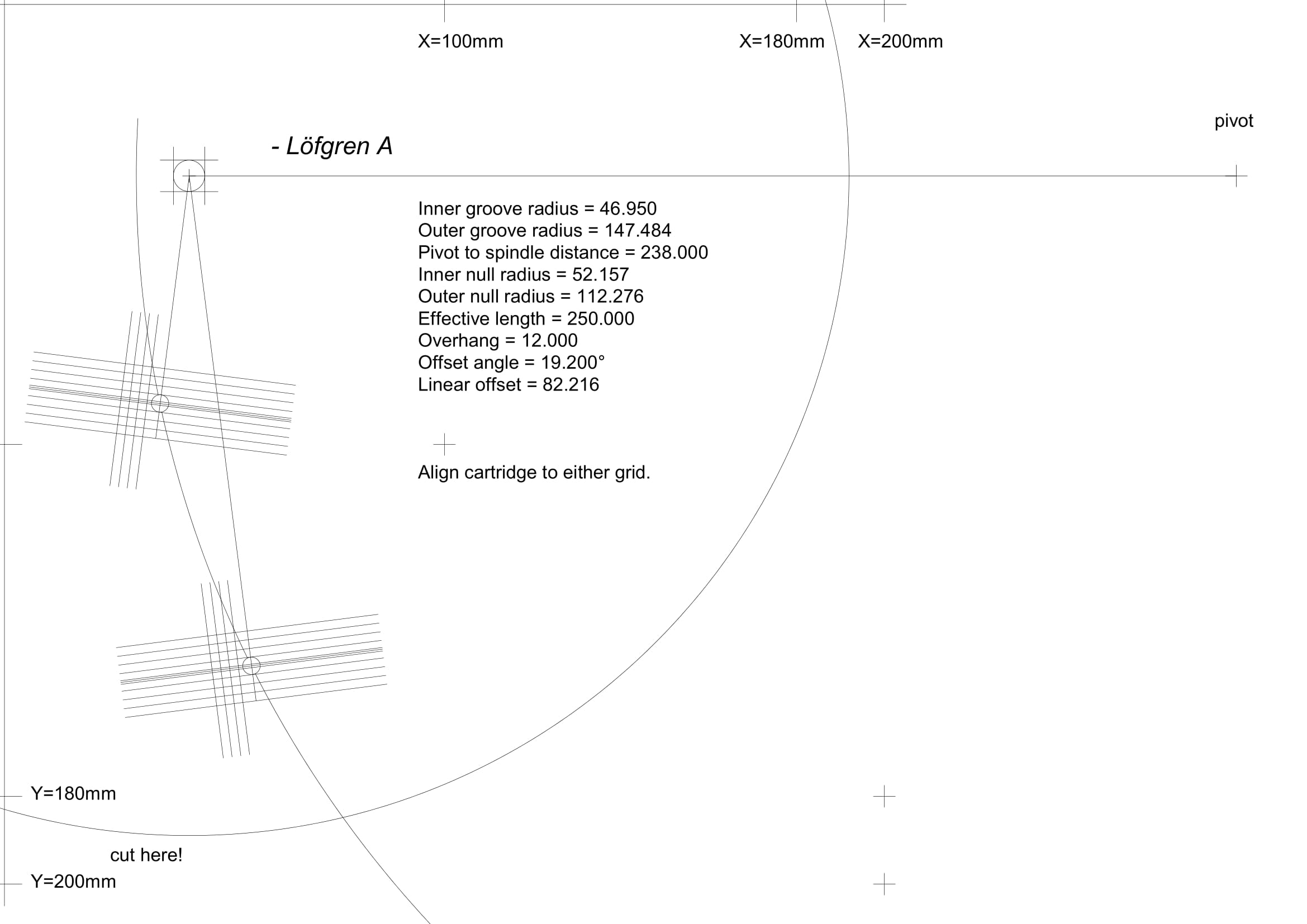

Re: Ustawianie wkładki
Błędnie zostały wpisane dane przeze mnie do Arc Template Generator'a. On chce tylko i wyłącznie Inner Outer Groove Radius, a ja wpisałem tam null pointy. A w ArcProtractor jest możliwość zrobienia custom'u dla null pointów wraz z grooove'ami. Także, aby nie wprowadzać w błąd może wyedytuje post z wklejonymi szablonami?
Teraz pytanie na jakiej podstawie Ara Template Generator wylicza null pointy
Niestety w przypadku mojej wkładki, koszyka i gramofonu nie skorzystam z Arc Template Generator, gdyż brak mi regulacji, jedynie Stevenson A, ale i tak jest zbyt marginesowo. Biorę się za wydrukowanie kopii szablonu z ebay i ustawiam. Zobaczymy co z tego wyjdzie.

Dobrze, pozwolę sobie napisać post pod postem.
Chyba jesteśmy w domu.
Pioneer PL-50L II
Szablon dla fabrycznego overhang 12mm. Dodaję również załącznik PDF. Może się komuś przyda.
Pioneer PL-50L II
Na podstawie reguł danej geometrii. A do wyliczenia potrzebne są outer/inner radious i pivot-spindle.jogurteq pisze: ↑28 cze 2022, 19:12Teraz pytanie na jakiej podstawie Ara Template Generator wylicza null pointy ?
Jak ktoś lubi matematykę to może się przegryźć, kiedyś korzystałem z oryginalnych opracowań ale to też jest fajne.
https://www.vinylengine.com/ve_download ... y_2022.pdf
Też da radę tylko trzeba sobie zasymulować np na vinylengine zestaw parametrów zastępczych. Manipulując odpowiednio inner/outer radious da się wyprodukować z tego dowolne parametry. Wystarczy żeby w symulacji wyszedł ten sam effective length, offset angle i punkty nullowe.
No właśnie się udało, 30 min siedzenia i zmian wartości i tak o to powstał ten szablon
Dzięki, dodam, że na mojej taniej starej drukarce HP k209 przy druku faktycznym 100% wymiar fo kartki A4 szablon drukuje się perfekcyjnie.
Wczoraj o 23 udało się ustawić wkładeczkę i z efektu jestem bardzo zadowolony. Dzisiaj może po pracy coś się uda posłuchać
Przesłuchałem kilku płyt i jest poprawa, głównie na wewnętrznych krawędziach płyt. Początek i środek także zmniejszyły się zniekształcenia, ale już nie tak zauważalnie jak te wewnętrzne krawędzie. Także polecam. Gra czysto od początku do końca.
Jestem zadowolony z poświęconego czasu. Polecam posiadaczom tego modelu gramofonu wypróbować szablon.
