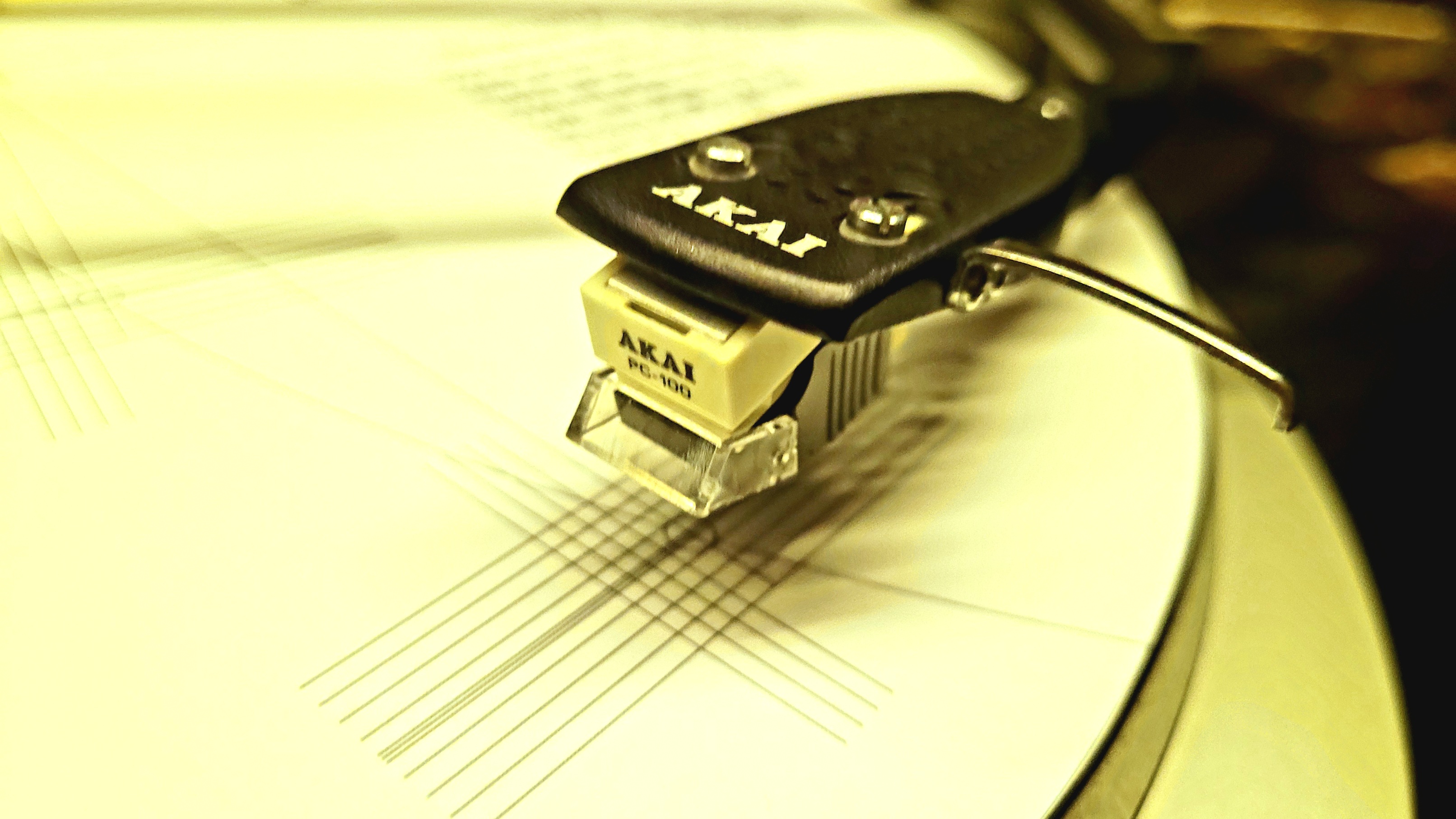

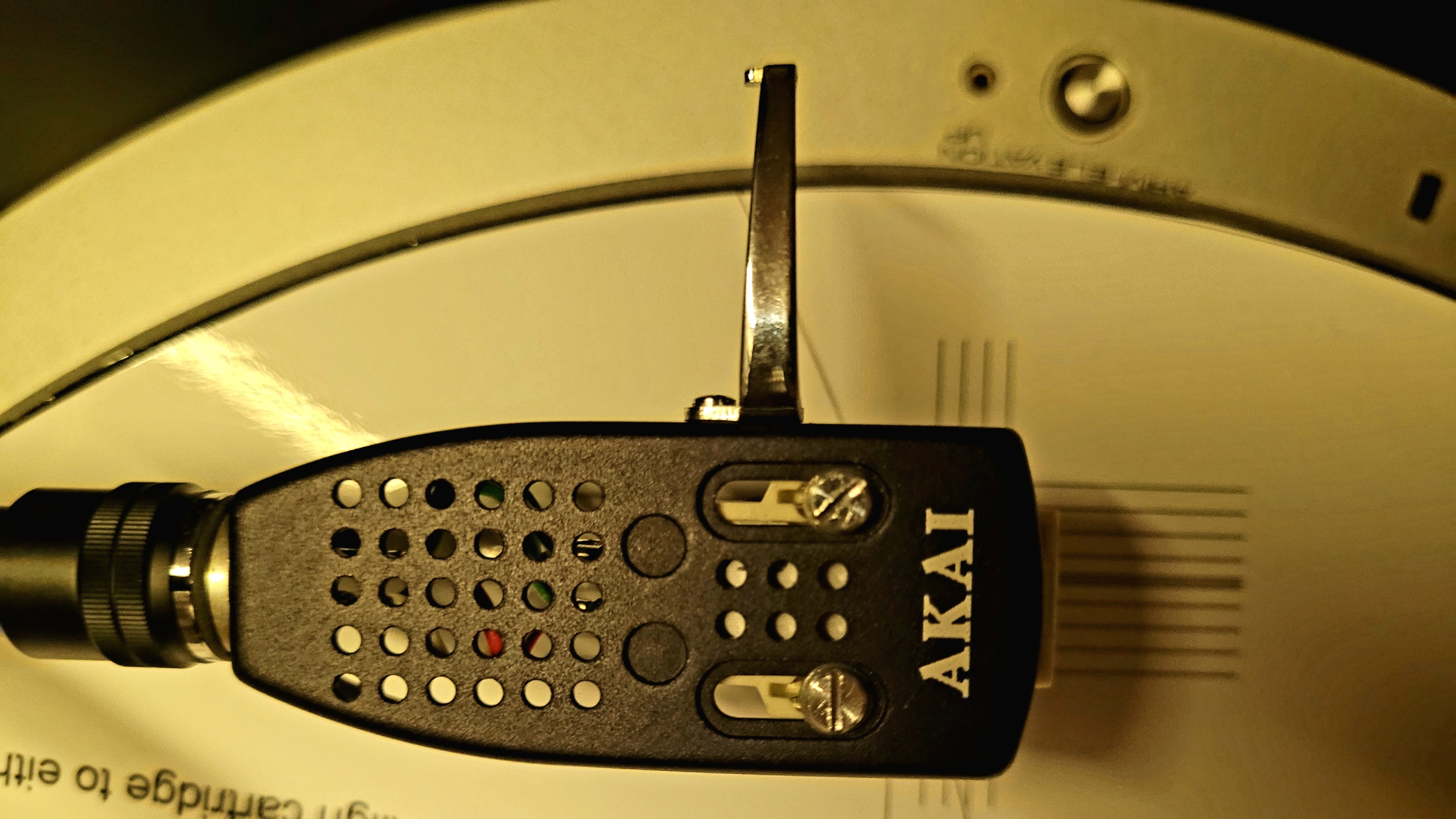

Koszyk Akai, wkładka PC-100. Overhang wyszedł przy szablonie 14,5mm. I jak to tak ustawię to tak właśnie to wygląda. I pytanie moje, czy może to tak wyglądać? :?

#1023
Może.

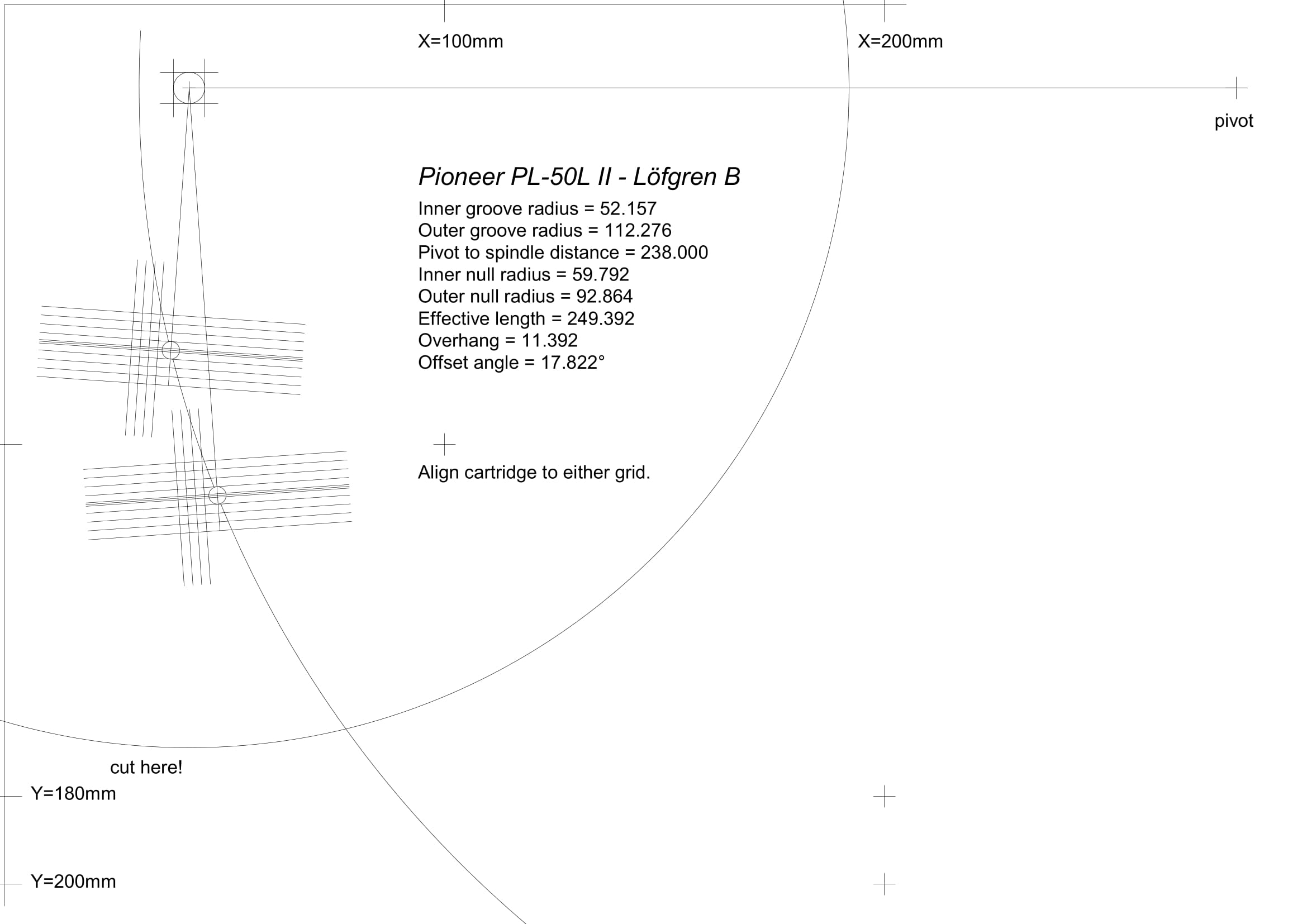

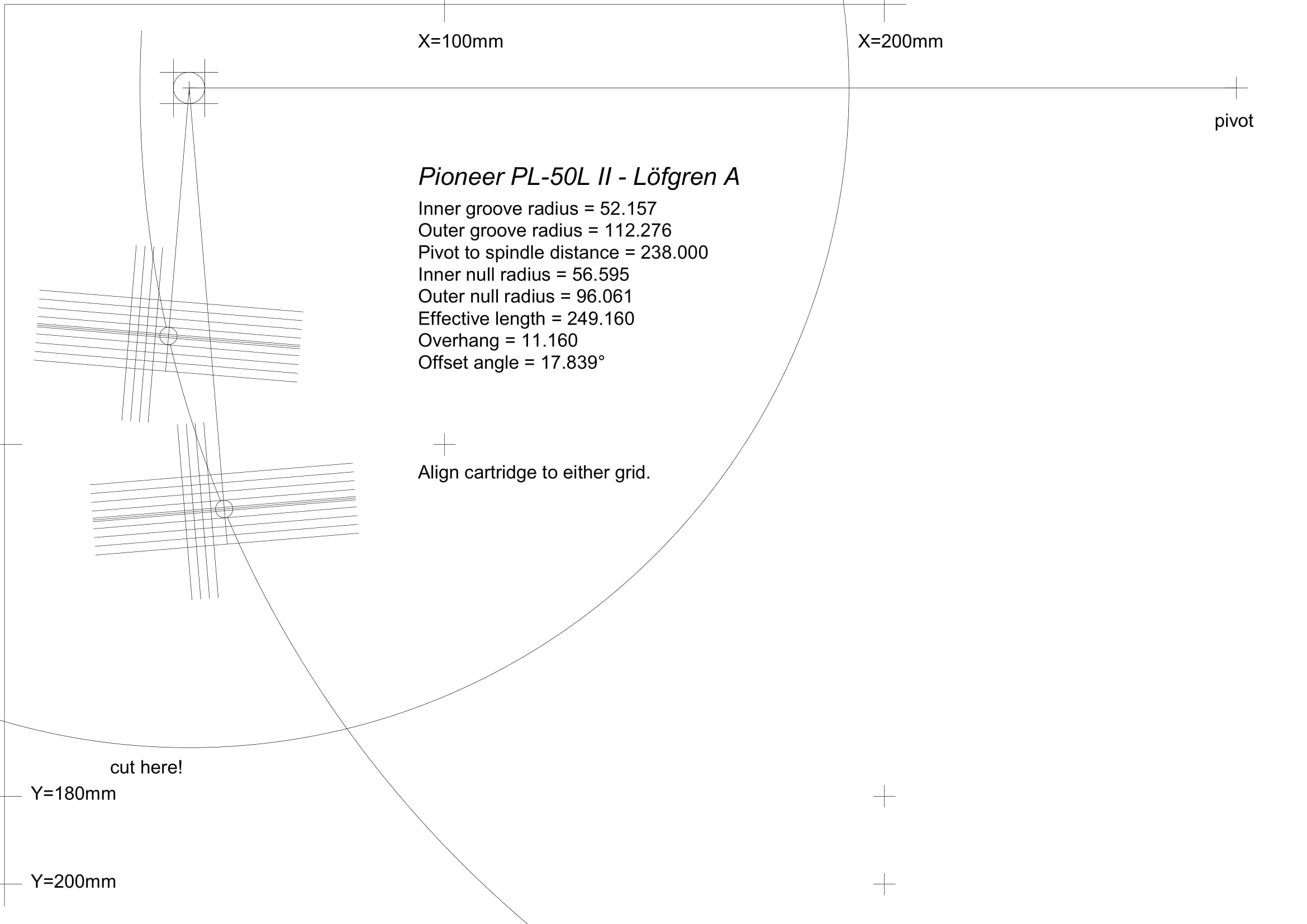

A więc tak, po wrzuceniu danych z szablonu powyżej do TemplateGenerator wychodzą następujące szablony:
3 pierwsze szablony są błędne!
Stevenson A
Stevenson A
Lofgren a
Lofgren a
Lofgren B
Lofgren B

Ostatni posiada identyczne wytyczne co szablon do zakupienia na ebay. Według was wszystkie te szablony są wygenerowane poprawnie? I dla modelu PL-50L II mogą mieć one wszystkie zastosowanie?

Jeśli tylko dane wejściowe są poprawne - każdy rodzaj geometrii może zostać zastosowany, o ile oczywiście da się daną pozycję igły w ogóle osiągnąć, ponieważ fakt faktem są krótsze i dłuższe headshelle, niektóre mają fasolki niektóre nie, a patrząc na wkładkę - jedne igły są bardziej wysunięte do przodu inne mniej.

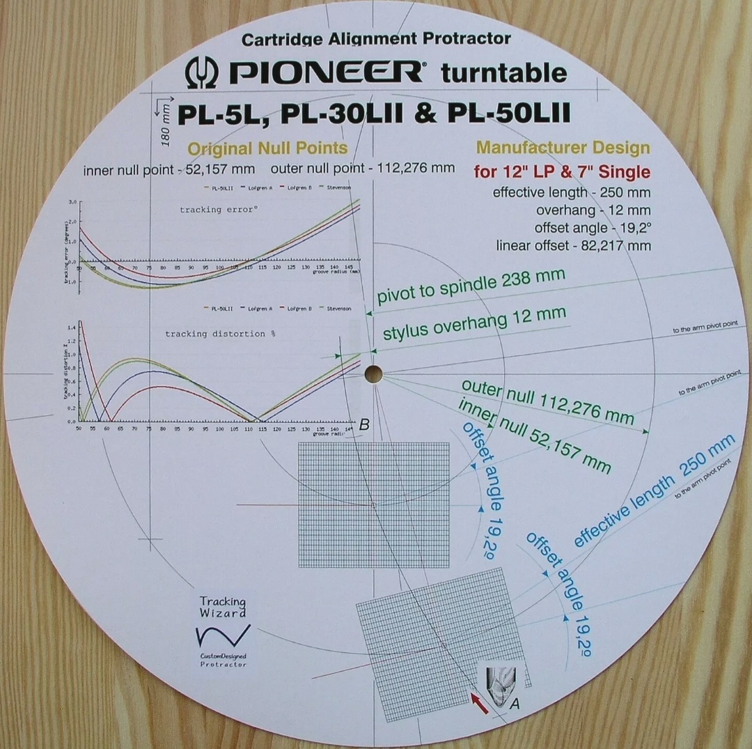

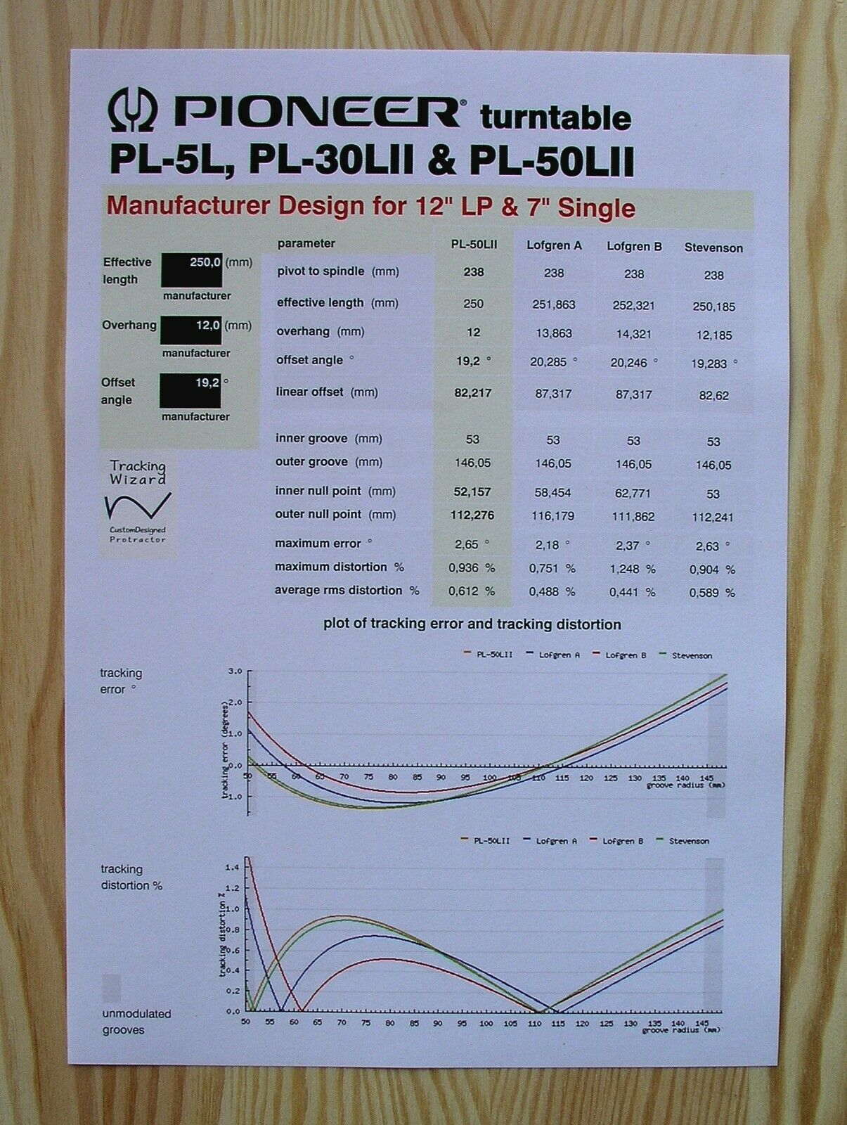

Post autor: Piterski »
Mnie zastanawia że na wszystkich szablonach są te same miejsca zerowe. Tak być nie powinno. Spójrz na ten okrągły szablon tam masz porównanie kilku charakterystyk.
PS. Zdaje się że źle odczytałem wartości, tak więc swoje uwagi cofam ale i tak nie pokrywa się to z danymi dla tych charakterystyk z szablonu.

Na tym okrągłym jest tylko porównanie szablonów, a ustawienie wkładki jest takie jak na szablonie custom.

Miejsca zerowe to te w których wykres przecina oś.
Poprawiłem się że nie są takie same (nie chciałem już tego kasować) ale wypadają w innych punktach i to mnie zastanawia. W końcu to jest funkcja matematyczna i moim zdaniem rozwiązanie powinno być takie same.
jogurteq pisze: ↑
27 cze 2022, 22:34
Tak ten ostatni się pokrywa ale dlaczego dla tych innych krzywych korekcji dla tych samych danych wyjściowych wyniki (miejsca zerowe) są inne.

Post autor: Jaculek »
W opisanym jako Stevenson A masz Outer Groove Radius 112,276 a w Custom ten wymiar jest podany jako Outer Null Radius. Tu jest błąd/nieścisłość, która wynika chyba z tego, że akurat dla tego protraktora Inner Groove i Inner Null mają tę samą wartość.
