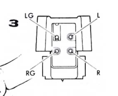

Zdecydowałem się na proponowany przez Wojtka zestaw od ebola1972. Przebieg zakupu super, brzmi też bardzo fajnie, ale mam pewien problem: szczególnie przy zbliżaniu palców do wkładki słychać równomierne buczenie (po odsunięciu dłoni też je słychać, ale znacznie ciszej; po przyłożeniu dłoni do wzmacniacza zdaje się zanikać). Przy poprzedniej wkładce tego nie miałem, jedyne co zmieniło się w tym wypadku to śrubki montażowe wkładki (kupione od kropos z allegro, oryginalne były za krótkie). Próbowałem przyklejać taśmę izolacyjną na grzbiet wkładki, działałem też z nakładkami z tworzywa – żadnej różnicy. W czym może być rzecz? To co na ten moment przychodzi mi do głowy to złe podłączenie przewodów do wkładki (choć odtworzyłem je dokładnie tak, jak było przy oryginalnej) lub kwestia uziemienia gramofonu (ale tu jestem w lesie, bo nie widzę żadnego kabla uziemiającego wychodzącego z mojej Wegi). Co możecie na to poradzić?

Na szybko, zamień kolejność kabli na wkładce - w ramach każdego kanału. Jaki preamp/integra? Czy ma wtyczkę z uziemieniem ? jak nie, to spróbuj odwrócić ją w gniazdku. Jak te zabiegi nie pomogą (rób po jenym na raz - jak zmiana kabli we wkładce nie pomoże, cofnij ustawienia).
jak powyższe nic nie da, weź kawałek kabla, nawet na szybko, dowolnego, i zamocuj jeden koniec na grzejniku, najlepiej metalowej części bez farby, albo w takim samym miejscu metalowej futryny nawet, a drugi do jakiegoś metalowego elementu ramienia. Daj znać co się zmieniło.

Pięknie Ci dziękuję. Idąc za Twoją wskazówką zamiany kolejności kabli na wkładce, zgłębiłem się po drodze w instrukcję i okazało się, że źle ją podłączyłem :mrgreen: wszystko gra i już nie buczy!
