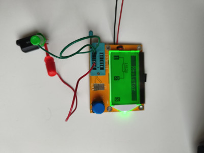

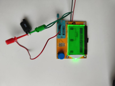

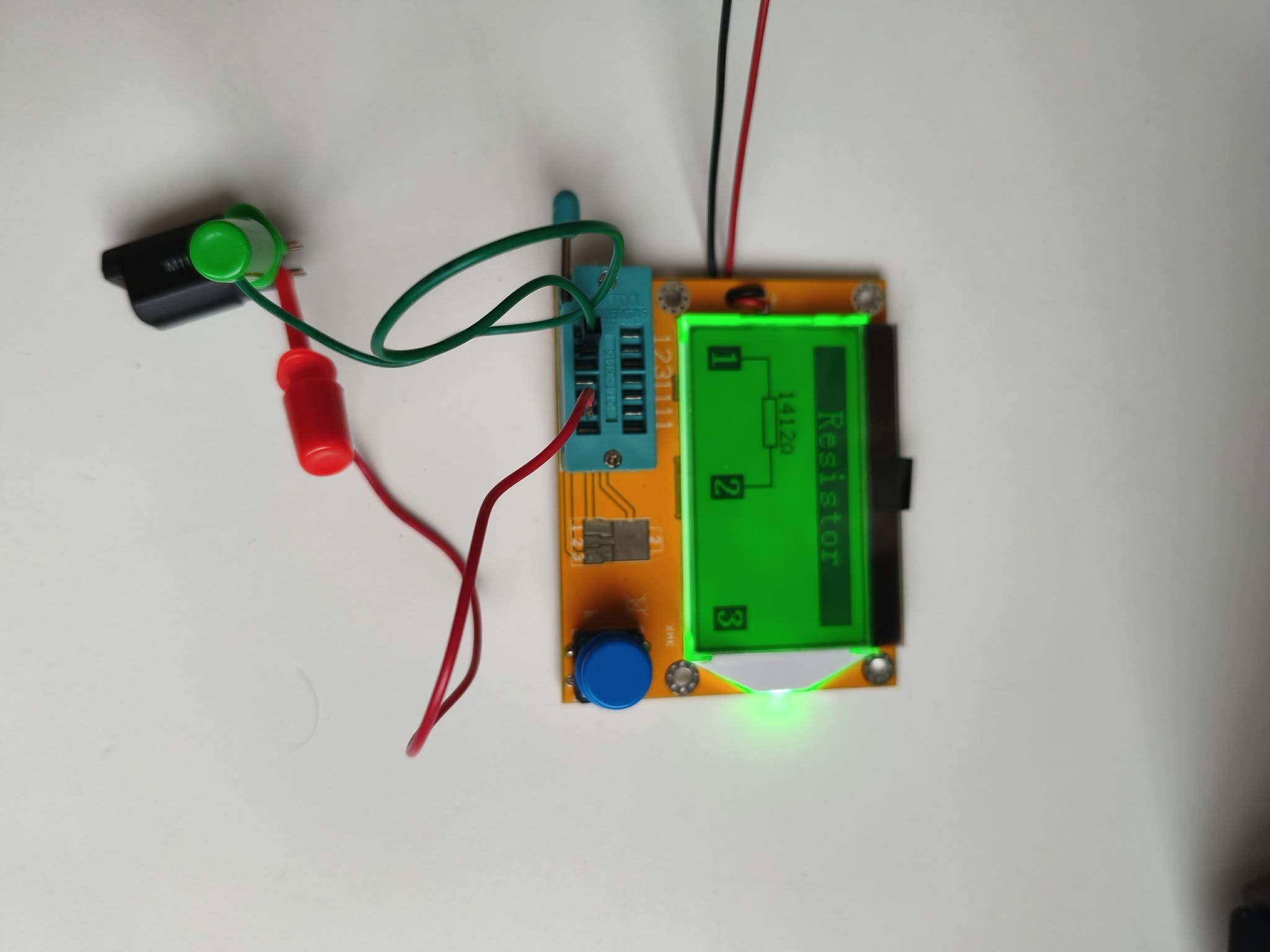

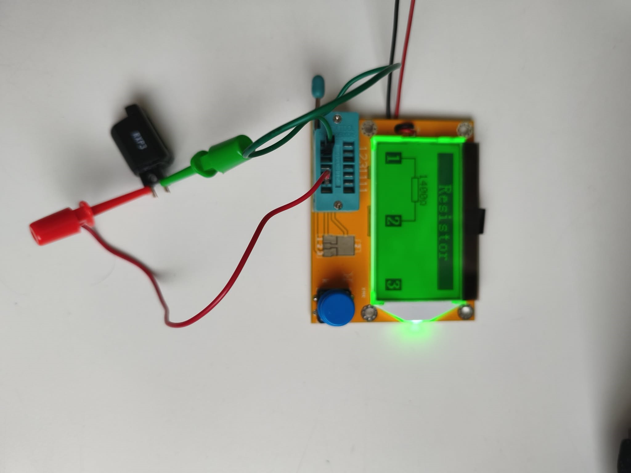

Poniżej zdjęcia z pomiarów. Jak widać poniżej wkładki Shure są wykrywane jako rezystory.
- Empire 1080LT - Shure RXP3 -Shure M111E

Spróbuj podpiąć pod piny 1 i 3 a nie 1 i 2 w tym mierniku do pomiarów dwunóżkowych elementów.
Generalnie jest też tam procedura kalibracji, ale przy większych rezystancjach te mierniczki czasem głupieją z cewkami.

Ten sam rezultat przy podpięciu do 1 i 3.
Czytałem że ten układ pozwala na wejście do menu i zmianę trybu ale w posiadanej przeze mnie implementacji chyba nie ma takiej możliwości (wciśnięcie i przytrzymanie przycisku).

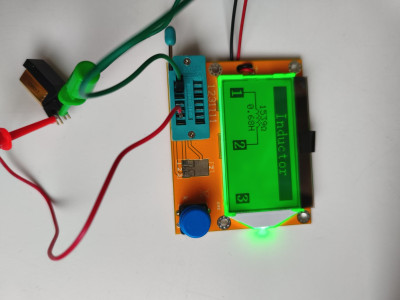

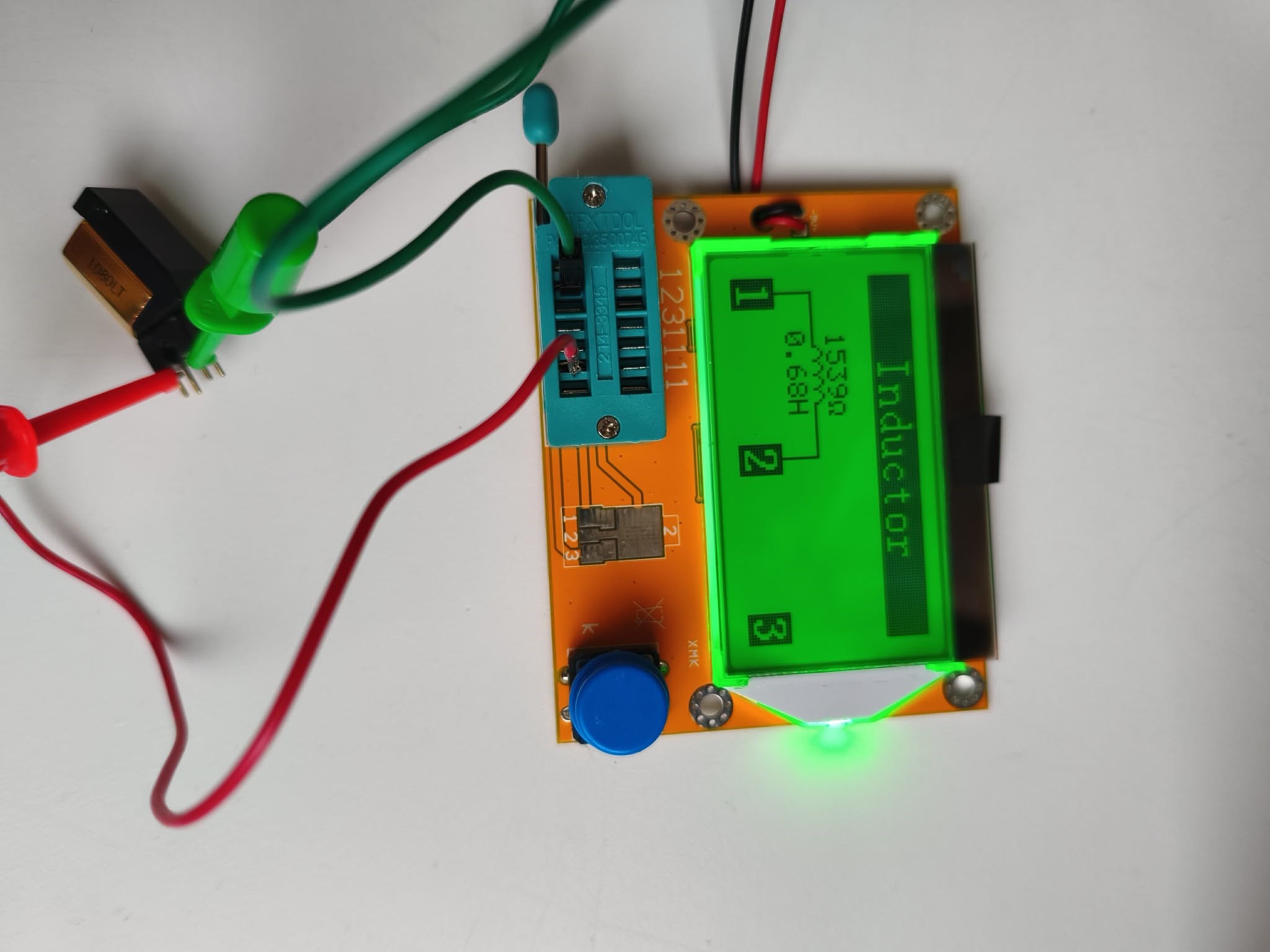

Poradziłem sobie korzystając z tego że posiadam wkładkę Technics P202C o relatywnie niskiej opornosci/indukcyjnosci 515ohm / 350mH.
Połączyłem P202C szeregowo z wkładka Shure M111E (1400 ohm) i w ten sposób zmusiłem niejako tester do przejścia w trym mierzenia indukcyjności.
Pomijając sprzężenie magnetyczne pomiędzy mierzonymi cewkami, wynik to różnica pomiędzy zmierzoną wartością a 350mH dla P202c.
Ten sam zabieg powiódł się także dla wkładki RXP3 (1380 ohm), natomiast M92E ma na tyle wysoką oporność (1560 ohm) że suma oporności jest chyba poza wartością graniczną dla pomiaru indukcyjności w tym testerze (max to chyba 2 kohm dla pomiaru indukcyjności).
Widać że ten tester ma jakiś problem z logiką wyboru rodzaju pomiaru, ale za 35PLN to nie ma co cudów wymagać.
Dziękuje wszystkim za pomoc.
