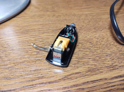

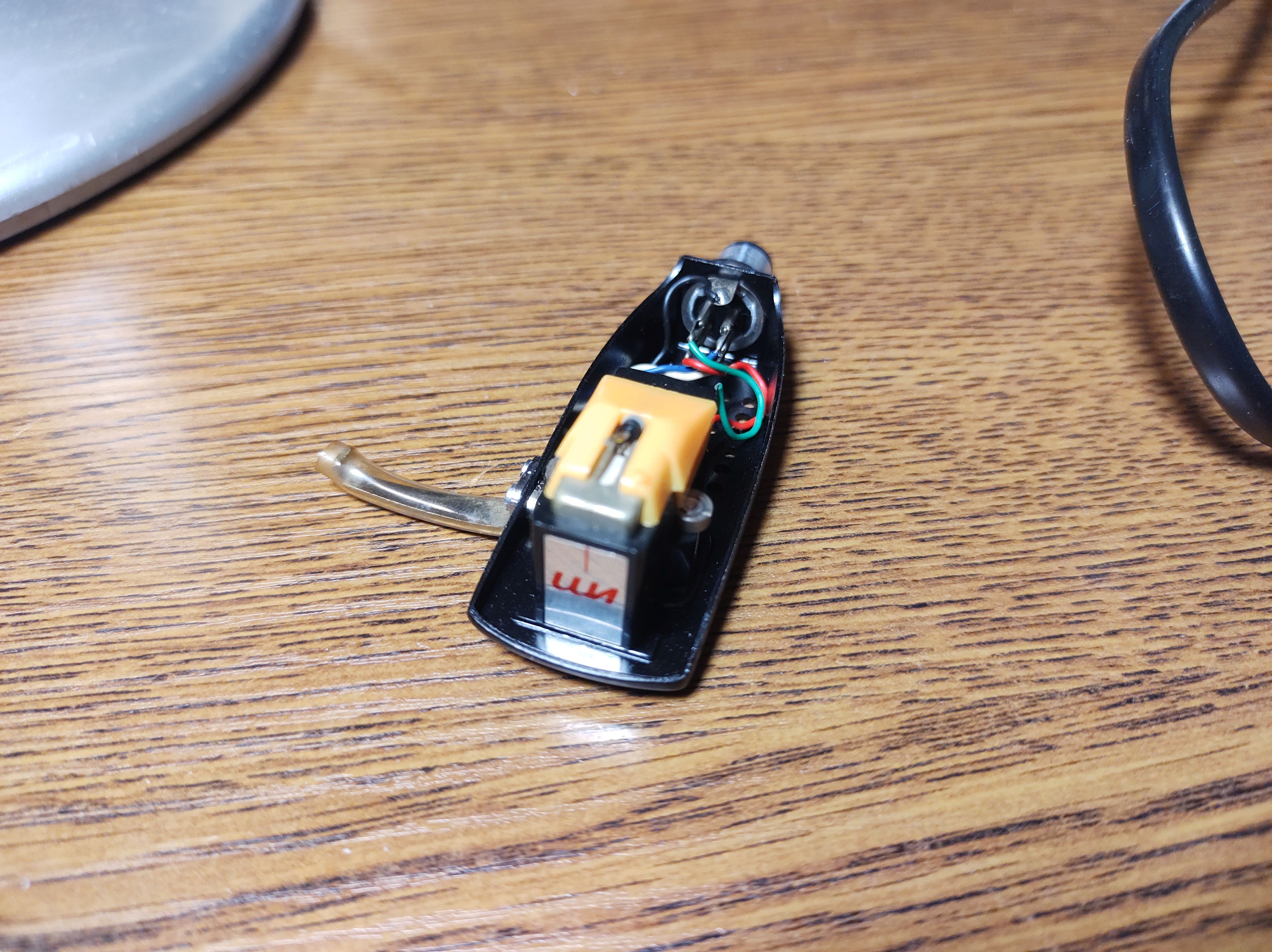

Jaka to wkładka?
- Posty: 45178
Re: Jaka to wkładka?
To jest Lenco M100 i tak, jest to Excel ES70, chociaż kojarzę forumowicza który z tym założeniem kupił igłę do ES70 i coś nie pasowało. Trzeba by poszukać tą relację na forum bo już nie pamiętam szczegółów.
Dzięki Wojtek.
Tak się zastanawiam, czy to może nie jest ES70EX4. Podobna górna część wkładki
- Załączniki
- IMG_1680.jpeg (51.53 KiB) Przejrzano 1286 razy
Dual 601, Grundig PS1020, Technics SL-5
- Posty: 45178
Nie ma szans. Zresztą, podobne daszki szykowano też dla wkładek pod marką Sontra m.in.
Lenco M100 oryginalnie przychodziła z igłą sferyczną.
Wedle mojej wiedzy, Excel nie dzielił się z nikim generatorem w odmianie EX4.
Wszystkie pozostałe ES70 miały takie same parametry generatora.

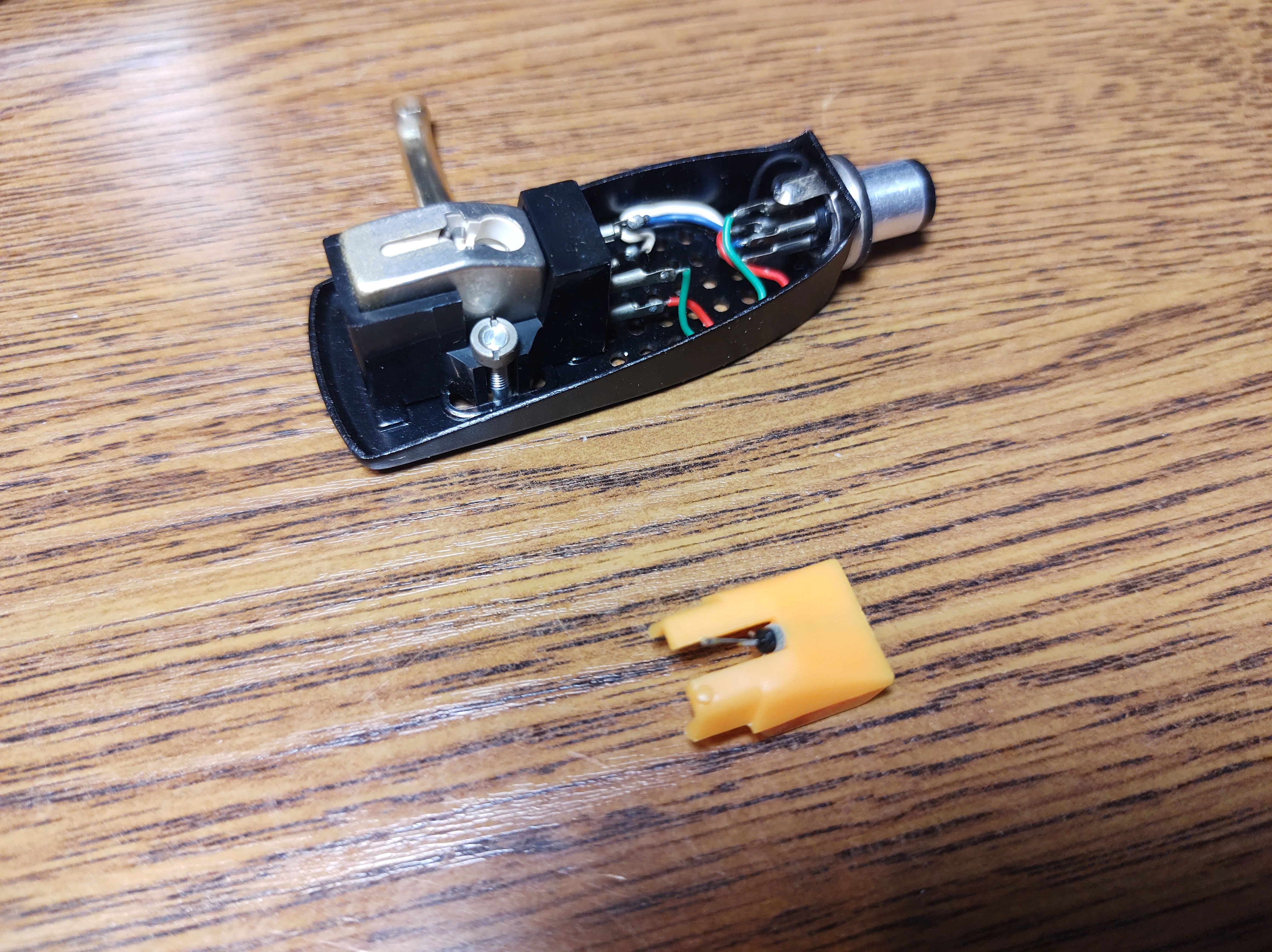

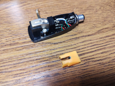

Dzień dobry. Co to może być za wkładka?
Ortofon 520mk2 - Origin Live Aurora + OL Encounter- Icon Audio PS2- Bladelius Thor - ATC SCM11
- Posty: 45178
Jestem w miarę pewien że to Sansui SV-333 albo jakiś jego bratanek.
