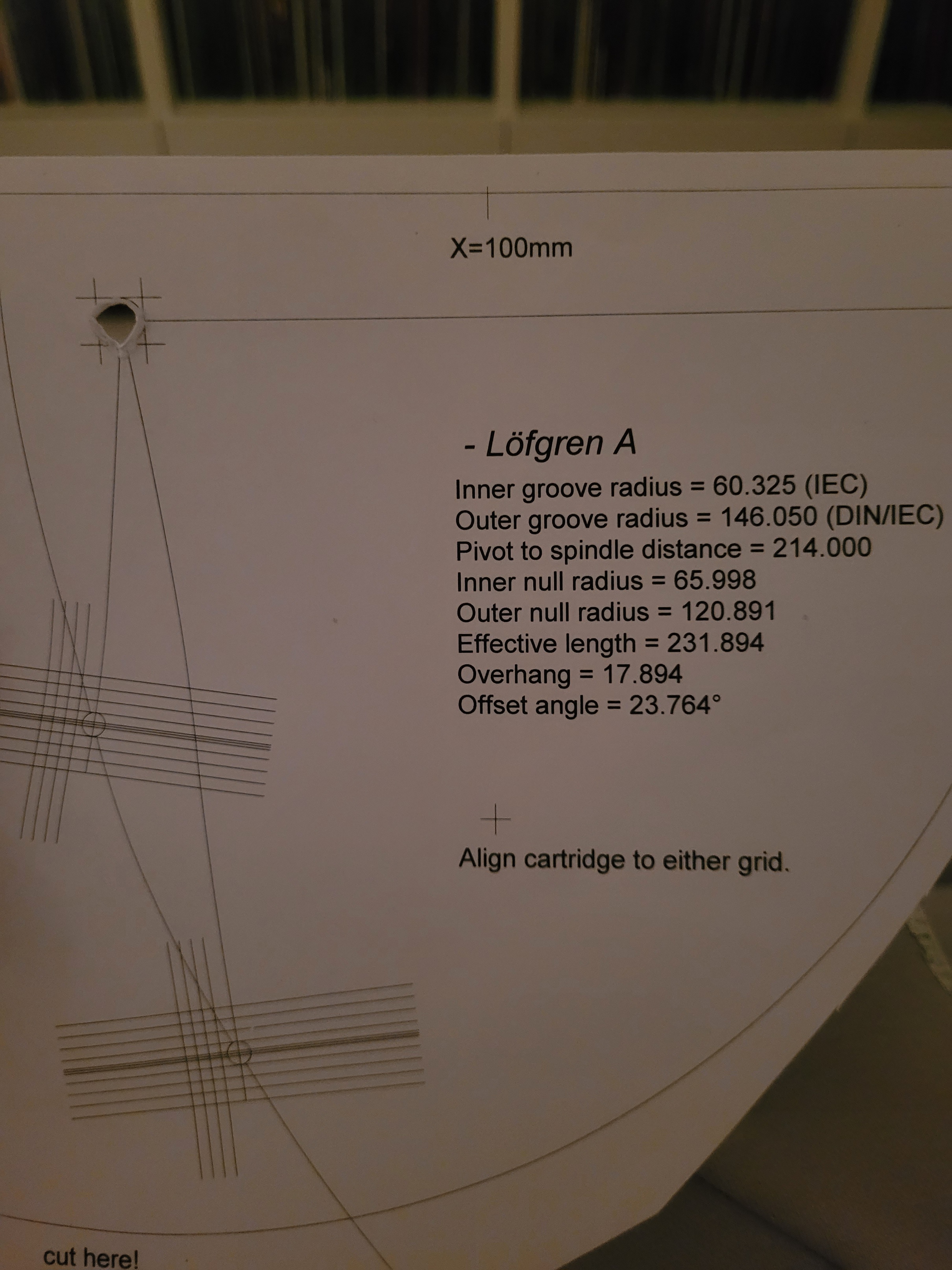

Skorzystałem ze strony ktora wybrała odpowiedni szablon do modelu gramofonu i różne szablony zaproponowała ta strona. Headshell z wkładką pasuje po przełozeniu z jednego do drugiego a jednynie trzeba ustawić nacisk i antyskating.
Conradhoffman.com ta strona i custom arc template generator
- Posty: 45088
Re: Ustawianie wkładki
Tak czy siak - ustaw sobie wg Lofgren A na Mitsubishi jeśli dasz radę.

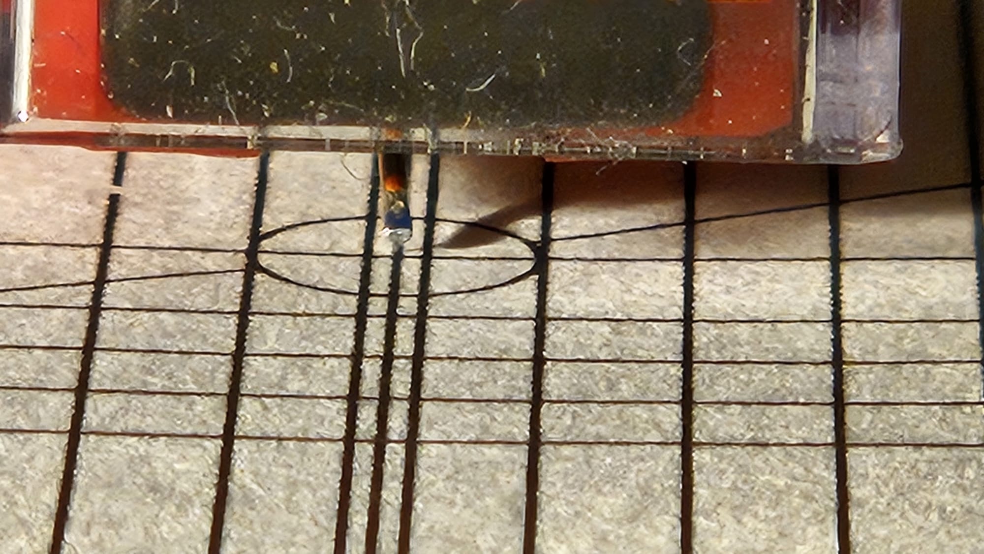

A na tym poprzednim gramofonie ustawiałeś z wyłączonym antyskatingiem czy włączonym? Z jakim robione były fotki?
- Obywatel
- Posty: 4279
- Lokalizacja: Słupsk
Takie potężne koszenie oznacza, że coś jest nie tak z zawieszeniem igły i/lub z geometrią gramofonu.

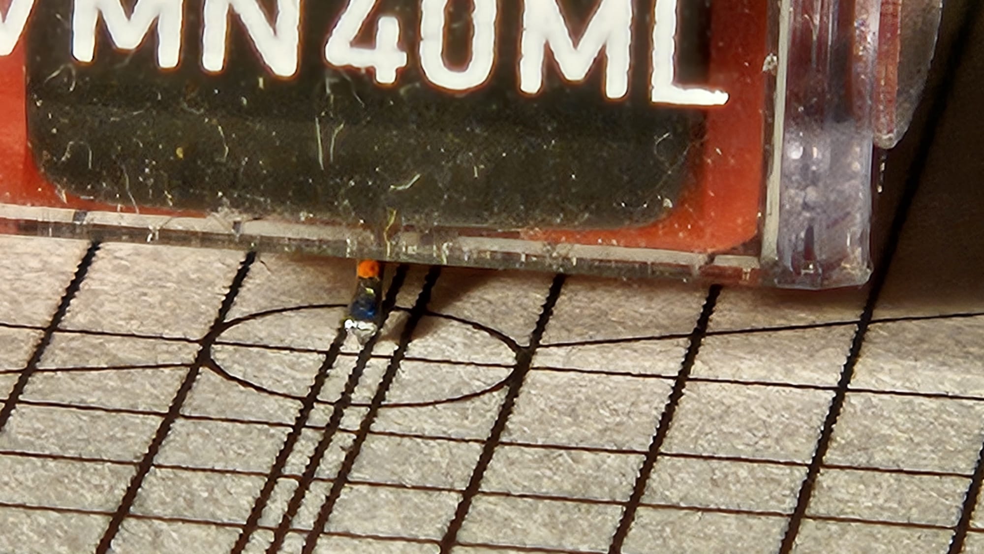

To jak w obydwu AS był wyzerowany to wskazywało by jednak że ramię coś ciągnie na zewnątrz. Albo jednak AS (np awaria), albo poziom (to gdzie kładziesz poziomicę ma znaczenie), albo przewody sprężynują. W tym gramofonie w którym igła jest krzywo wyważ wkładkę/ramię tak żeby lewitowało i nie opadało na talerz (ztą wkładką, inną czy z samym headshellem jak się uda), przesuń ramię w to miejsce ze zdjęcia i będziesz widział czy zostanie tam mniej więcej czy ucieknie na zewnątrz, jak ucieknie to nie problem igły.
A przy okazji, to zdjęcie/obiektyw musisz mieć w linii wkładki, bo to może też być złudzenie optyczne, na tej pierwszej fotce wygląda jak by sama fotka była trochę przekoszona, tak trochę z ukosa to jest.
Przed chwilą sprawdziłem na drugiej wkładce w tym niby problematycznym gramofonie i wy. Delikatna rozbieżność na drugim punkcie. Czy to w granicach błędu?
Natomiast nie dostrzegam wykrzywiena.
Tego pomoaru dokonałem na szablonie ze zdjecia - Löfgren A.
Jak w pierwszym punkcie jest dobrze a w drugim źle to masz źle ustawiony overhang albo coś mocniej ramię tam ciągnie. Bez ruszania talerzem w każdym miejscu igła spada idealnie na łuk?
Ew szablon coś nie tak, źle wydrukowany lub dziura źle wycięta. Ładnie to nożyczkami do paznokci idzie zrobić. U Ciebie to wygląda jak byś patykiem robił.
