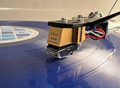

Philips 412 mk2 na niebieskich falach winyla:) Pełen NOS. Fajnie to gra. Muszę jeszcze spróbować na lżejszym headshellu ale już jest bardzo ok.

Paweł W pisze:
wczoraj, 08:36
Jaki rezonans wychodzi ?

Post autor: Paweł W »
tatachabera pisze:
wczoraj, 18:56
ok.47 k/omów

Post autor: dale »
? a nie pomyliłeś rezonansu (wkładki i ramienia) z rezystancją wkładki :) ?
