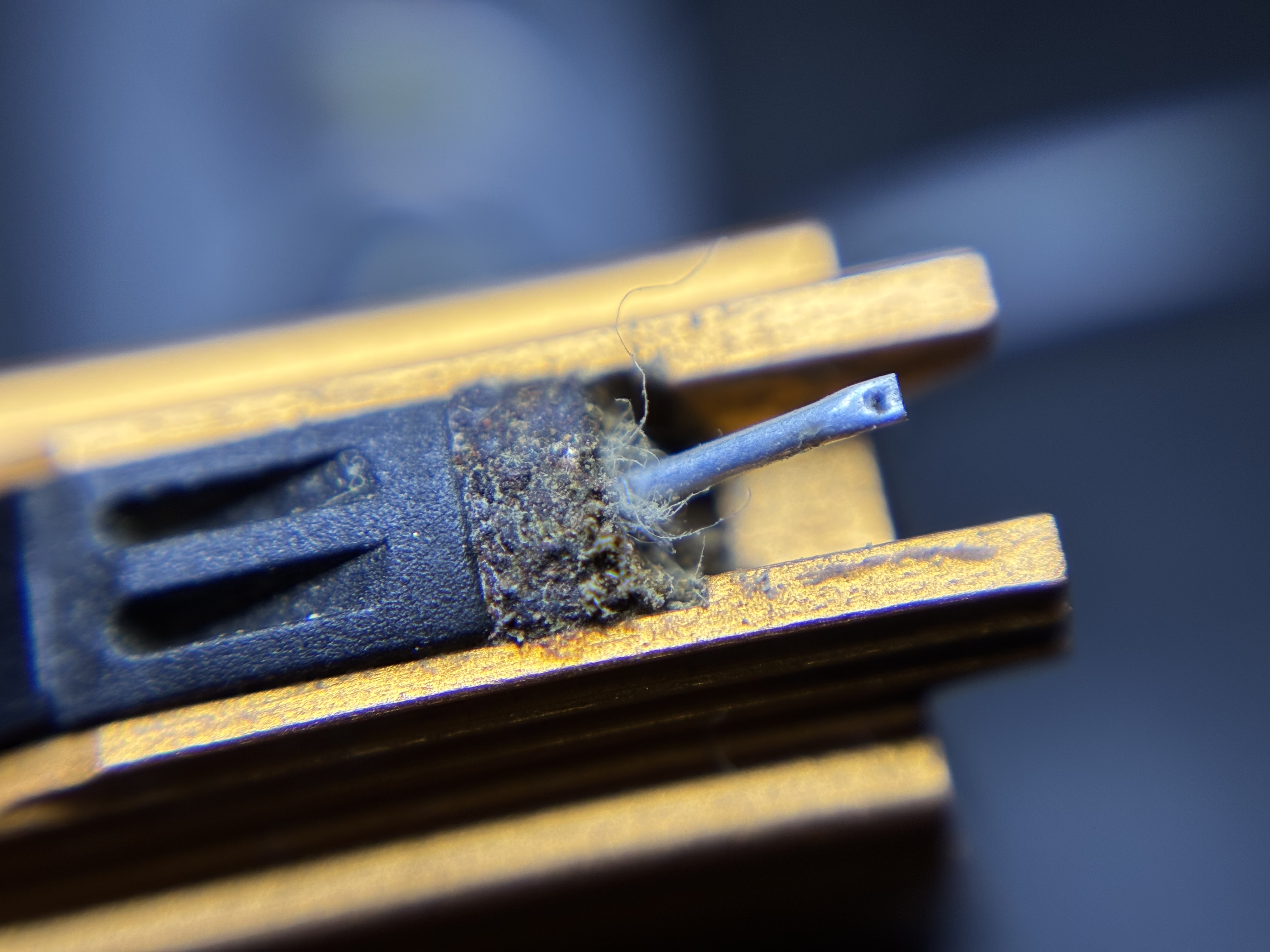

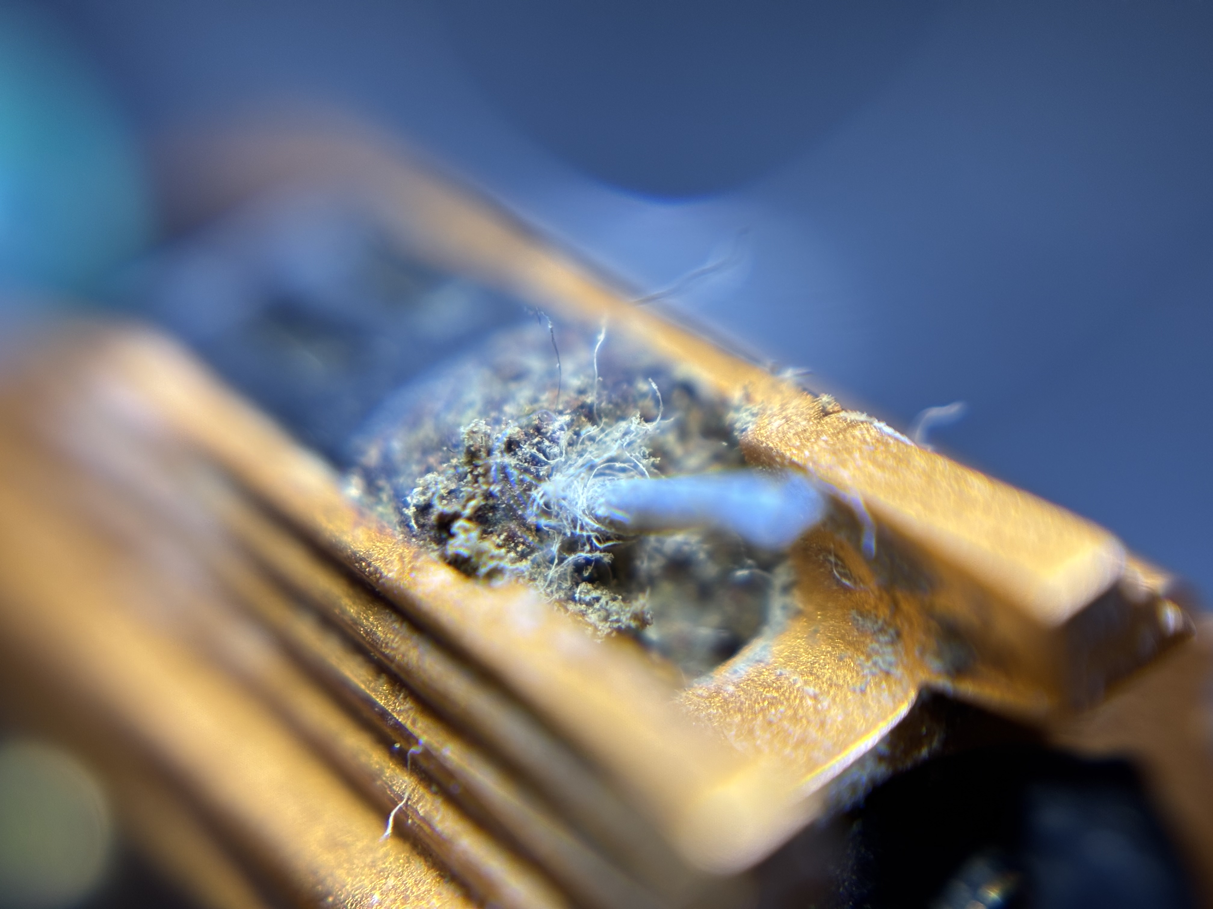

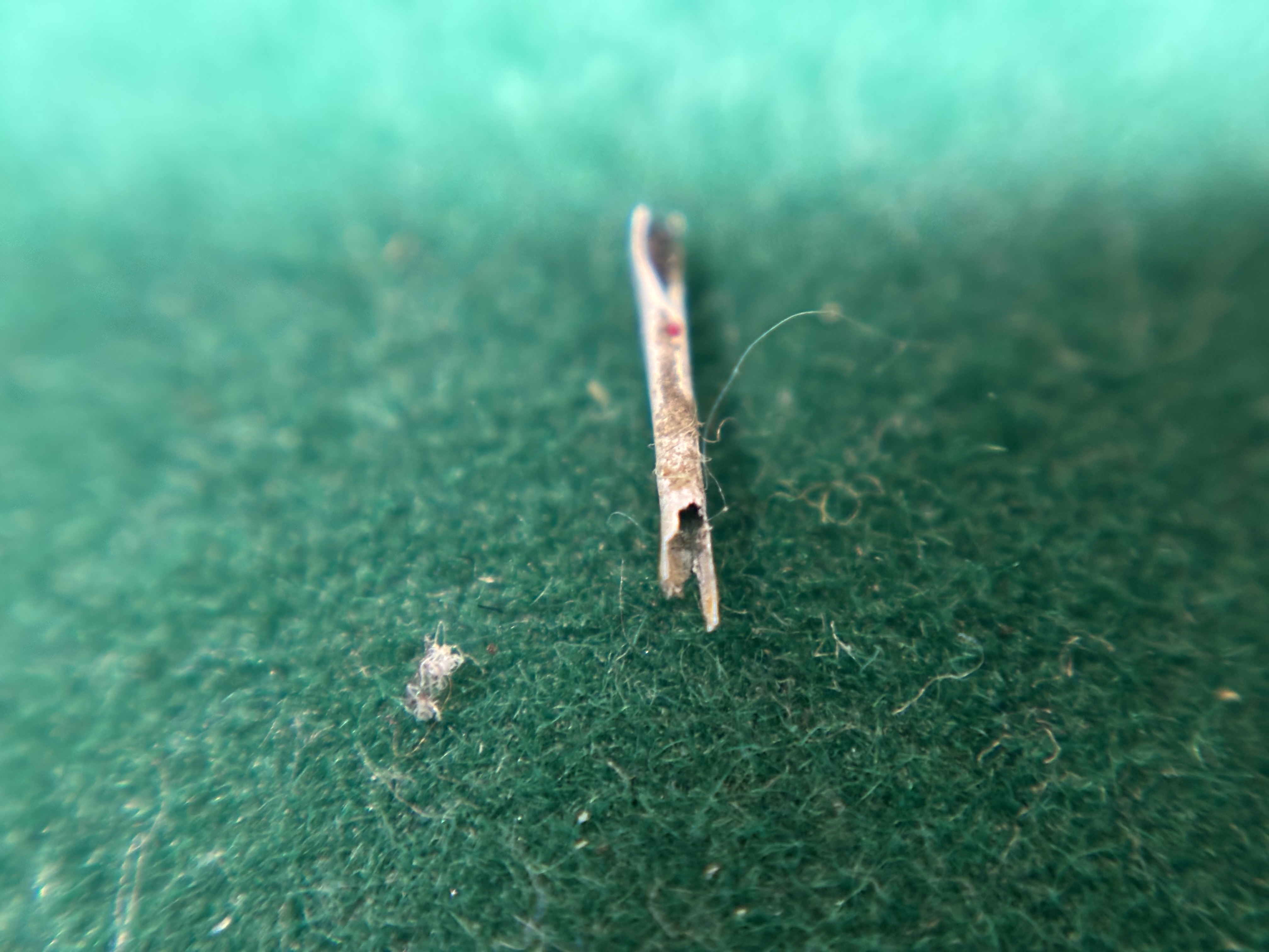

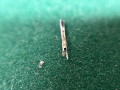

Ortofon MC20 Supreme
Miałem tylko przykleić diament bo się poluzował i przy okazji ją trochę wyczyszczę :D
Wspornik trzymał się na brudzie i się rozsypał.

Ciekawe co go tak zżarło :o
Posty: 44771
Re: Cantilever - naprawa igieł
#894
Zawieszenie z kurzu i tłuszczu :morda:
