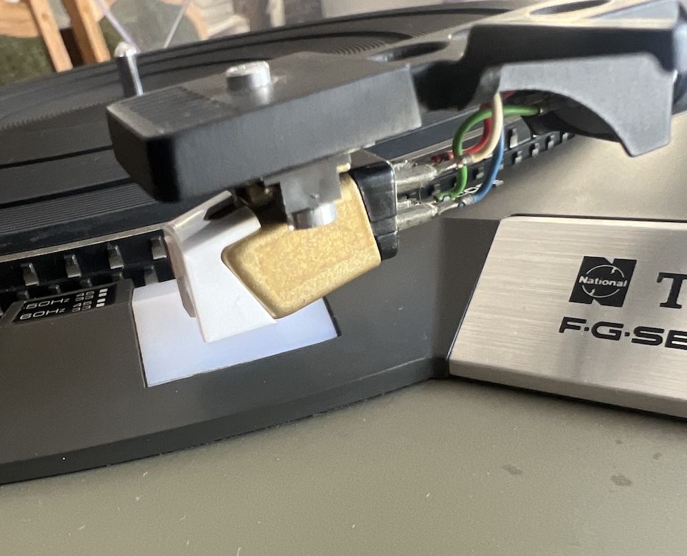

witam chciałem zmienić igłę, ale nie wiem jaka to to wkładka ani igła.
Czy może ktoś się z tym kiedyś spotkał?
Obywatel
Posty: 4276
Lokalizacja: Słupsk
Re: Jaka to wkładka?
#2300
Post autor: Obywatel »
Jest: Technics SL-1610 MKII
bekjef
Posty: 15
Rejestracja: 24 sie 2015, 15:30
#2301
Post autor: bekjef »
Tak wygląda, że tak, ale w Polsce pewnie nie kupię.
Dzięki będę szukał.
