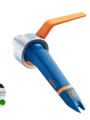

W Ortofon DJ to raczej nic poza azymutem nie ustawisz wiec to raczej nie to.
Mówisz o takiej wkładce dla pewności?
Problemy są na całej płycie czy tylko na końcu?
Raczej stawiał bym na samą wkładkę. Tak czy siak do domu to lepiej jakąś cywilną wkładkę, szkoda płyt z tym zalecanym 4g naciskiem.
Od biedy można by cywilną igłę od om5 albo om10 tu włożyć ale nie wiem czy z tą nową serią są kompatybilne, chyba nie bo igła od strony wkładki widzę że jest ukośna.
A u kolegi jaka to była wkładka i jaki był efekt?
Generalnie bez eksperymentów ciężko jednoznacznie stwierdzić bo w winylu ten sam efekt może wynikać z różnych problemów.

Tak, to taka wkładka, tylko pierwsza seria. Mam dwie wkładki, trzy igły. Zastanawiam się RIAA nie wpływa też a ten efekt, na różnych kanałach miksera efekt jest różny, więc to chyba suma wszystkich czynników. Szlif eliptyczny. Nagłośnienie też mam bardzo jasne.

Ale to chyba nie ten model skoro mówiłeś o eliptyku.

Wersja pierwsza tej wkładki miała igły S i E do wyboru
