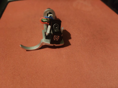

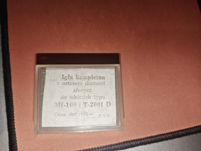

Posty: 8395
Re: Jaka to wkładka?
#2262
Jaka to dokładnie to wkładka Unitry , bo ta igła nie pasuje

Obywatel
Posty: 4096
Lokalizacja: Słupsk
#2263
Post autor: Obywatel »
Jeśli nie wchodzi igła Mf-100, to będzie generator nieparzysty - do Mf-101 lub Mf-105. Igły nieparzyste są dziś trudne do zdobycia.

Posty: 8395
#2264
Cholera a miał być komplet ... To prezent dostalem :) funkel nófka nie śmiganie
Obywatel
Posty: 4096
Lokalizacja: Słupsk
#2265
Nic straconego - pozostaje dokupić parzysty generator i/lub nieparzystą igłę :)
