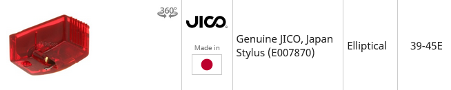

XL-45 z eliptypkiem od Jico [Genuine JICO, Japan Stylus (E007870) 39-45E]
Screenshot 2024-01-31 at 14-27-36 ND-45 G_E_X stylus for Sony XL-45 DaCapo Audio.png
Jakie początkowe ustawienia preamp'u przyjąć?
Rezystencja 50kΩ, a pojemność?

domibobi pisze: ↑
31 sty 2024, 14:37
a pojemność?
Jak najmniej.

Wojtek pisze: ↑
31 sty 2024, 16:53
Jak najmniej.
Podziękował. Zacznę od 100pF, a w zanadrzu mam jeszcze opcje 47pF.
Z naciskiem też do końca nie wiem, 1.5g na początek wrzuciłem.
Tak na gorąco, to słucham sobie Skalpel'a - Origins(powrót do drum'n'bassowych korzeni) i basik pięknie wybrzmiewa. Już ją (XL45) lubię 😀👍

w ulotce, skan której posiadam, ori eliptyk 0,8 x 0,3 nude diamond i line contact chodziły w zakresie 1-2 gr., optimum 1,5.
badania pasma (frequency response, channel separation) odbywało się przy nastawach 50 kohm i 100 pF. pytanie ile dodaje kabel.

Dlatego napisałem że jak najmniej po stronie preampa ;)
XL-35 czy 45, ustawiamy 1.5g i tyle.
SAS na 1.25g (jak każdy SAS).

Mogami 2497 - 67 pF/m. A kabelki mam 0.5 m.
Czyli nie zaszkodzi zejść na 47pF na preampie?

Żadne ustawienie pojemności nie zaszkodzi :)
