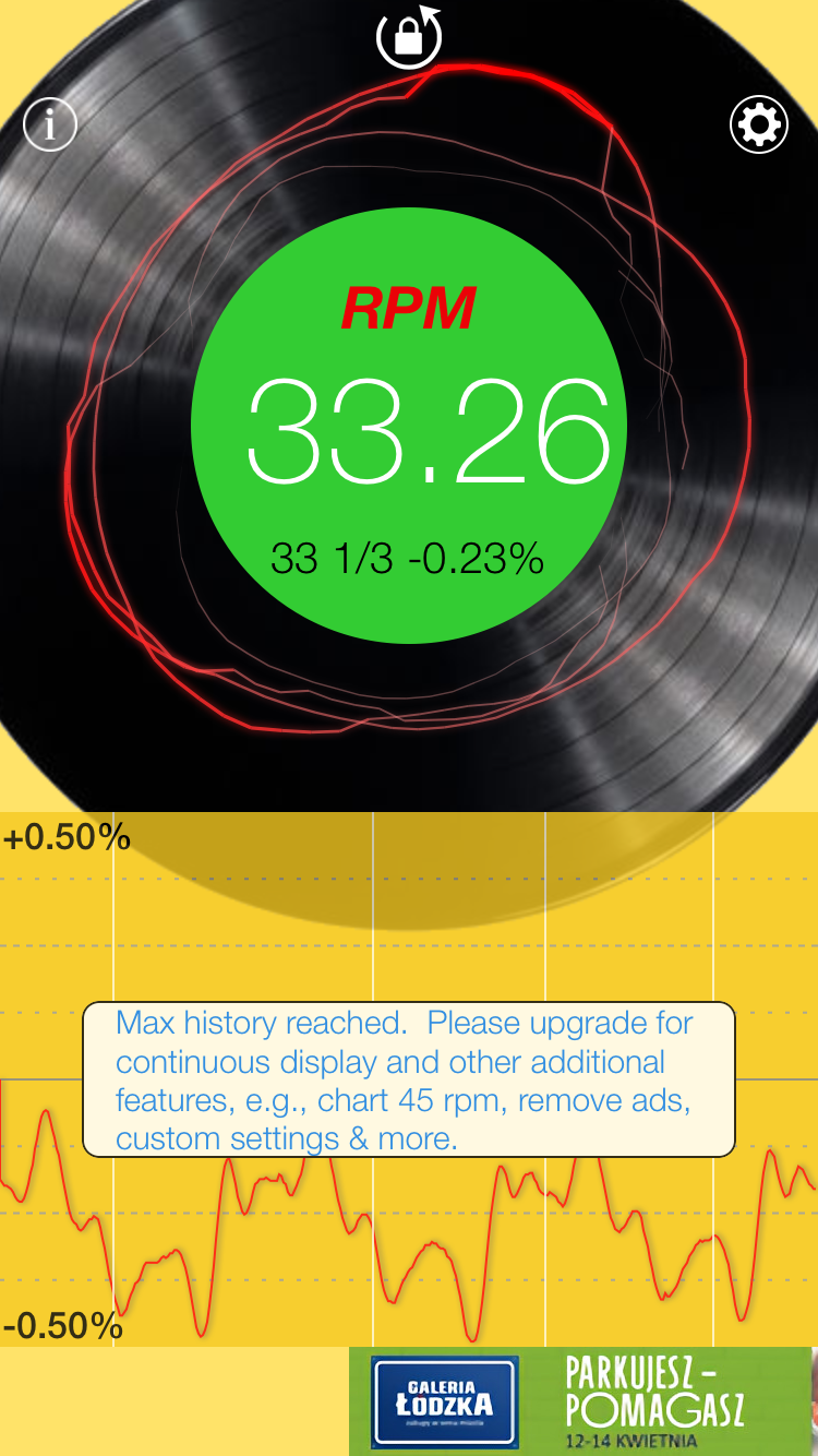

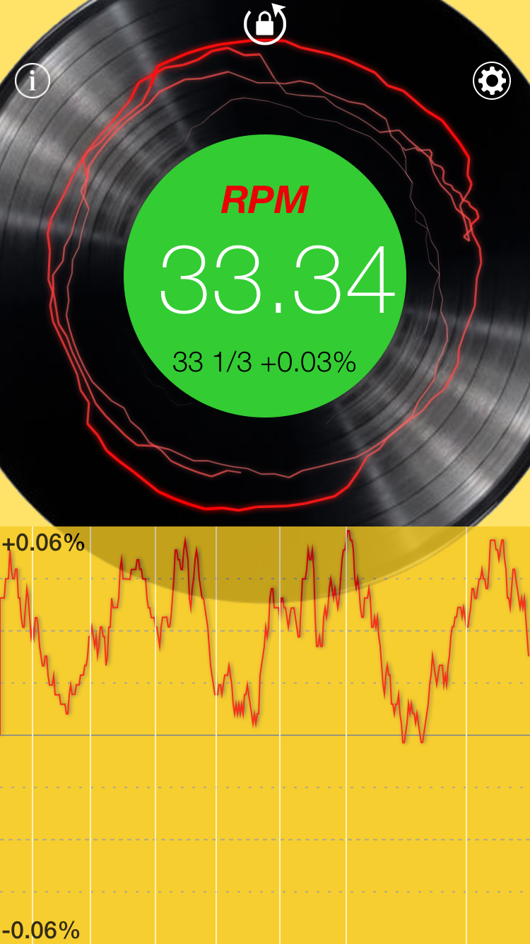

Dimas pisze:Taka se ta apka
Najlepszym gramofonem w domu okazał się technics sl Q2 :clap:
Co ciekawe - na iPhone 6 wykres jest jak poniżej, a na iPhone5 pokazuje 33.74 na tym samym gramofonie :morda: wykres taki sam tylko prędkość niby wyższa xD
Tylko ze iPhone 5 jest z 2012 a 6 z końca 2014 i pewnie dlatego jest dokładniejszy, nowe technologie pewnie będą jeszcze lepsze xd

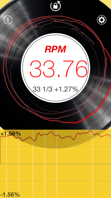

Hmm zastanawiam się właśnie na ile to jest poprawne. Na ile ta apka pokazuje prawdę. Na moim 5s pokazuje 33.74 i więcej na dzieckowym 6s niby obroty są ok czyli 33.34 ale pływa jak jasna cholera czyli wygląda na to że mój pl-12d ma nie do końca stabilne obroty.

miaziol pisze:Hmm zastanawiam się właśnie na ile to jest poprawne. Na ile ta apka pokazuje prawdę. Na moim 5s pokazuje 33.74 i więcej na dzieckowym 6s niby obroty są ok czyli 33.34 ale pływa jak jasna cholera czyli wygląda na to że mój pl-12d ma nie do końca stabilne obroty.
Widać 5 i 5s mają ten sam żyroskop bo wyniki podobne. Co do drugiej opcji to raczej jakoś szczególnie bym się tym nie martwił jak tylko nie słyszysz tego gołym uchem, trzeba wziąć poprawkę na działanie żyroskopu i inne cuda, musi ktoś z iphonem 7 jeszcze wkleić screena :D Wydrukuj tarczę strobo i zobacz jak to wtedy wygląda jak chcesz mieć święty spokój. U mnie to była masakra bo 2% były odchylenia.
Z drugiej strony jak widzisz to jednym telefonem testowałem dwa gramofony - na Technicsie była różnica 0.06%, na pioneerze prawie 2%, więc nie jest to też aż takie losowe, nie wiem na ile wykres faktycznie zależy od obrotów a ile od żyroskopu :D

No ja mam zagadkę co z tym zrobić słyszalne to nie jest za bardzo. Do tego 5s rysuje ten wykres szybszy ale za to z mniejszymi odchyłkami w zasadzie idealny okrąg. Pytanie na ile to jest prawidłowe. Skoro występują dosyć znaczne różnice w prędkości obrotowej to ja juz sam nie wiem. W teorii mogę go odesłać tylko nie wiem czy chcę zwłaszcza że zaraz igła eliptyk dojedzie.

Ja bym wierzył bardziej iPhone 6s. Ja w SL-5300 mam normalnie stroboskop + jest stabilizowany kwarcem i widzę na talerzu co się dzieje i stoi idealnie no i aplikacja pokazuje 33.34 i mały zakres odchyleń. Więc zakładam, że dokładność pomiaru to z grubsza 0.01RPM w porównaniu do tego co oko może zobaczyć. Na tym samym gramofonie na iPhone 5 wynik jak u Ciebie - okolice 33.74.
Druga sprawa jest taka, ze jak masz zakres +/- 1.56% to wykres jest dużo bardzo uproszczony niż dla +/- 0.5% które masz na iP 6. Więc tak na prawdę mogą one być takie same tylko, że przez to że jest o tyle w górę przesunięty do góry to nie widać tego tak dokładnie.
