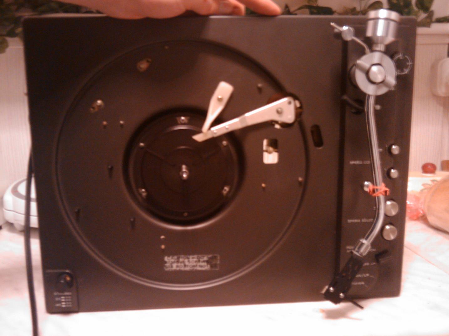

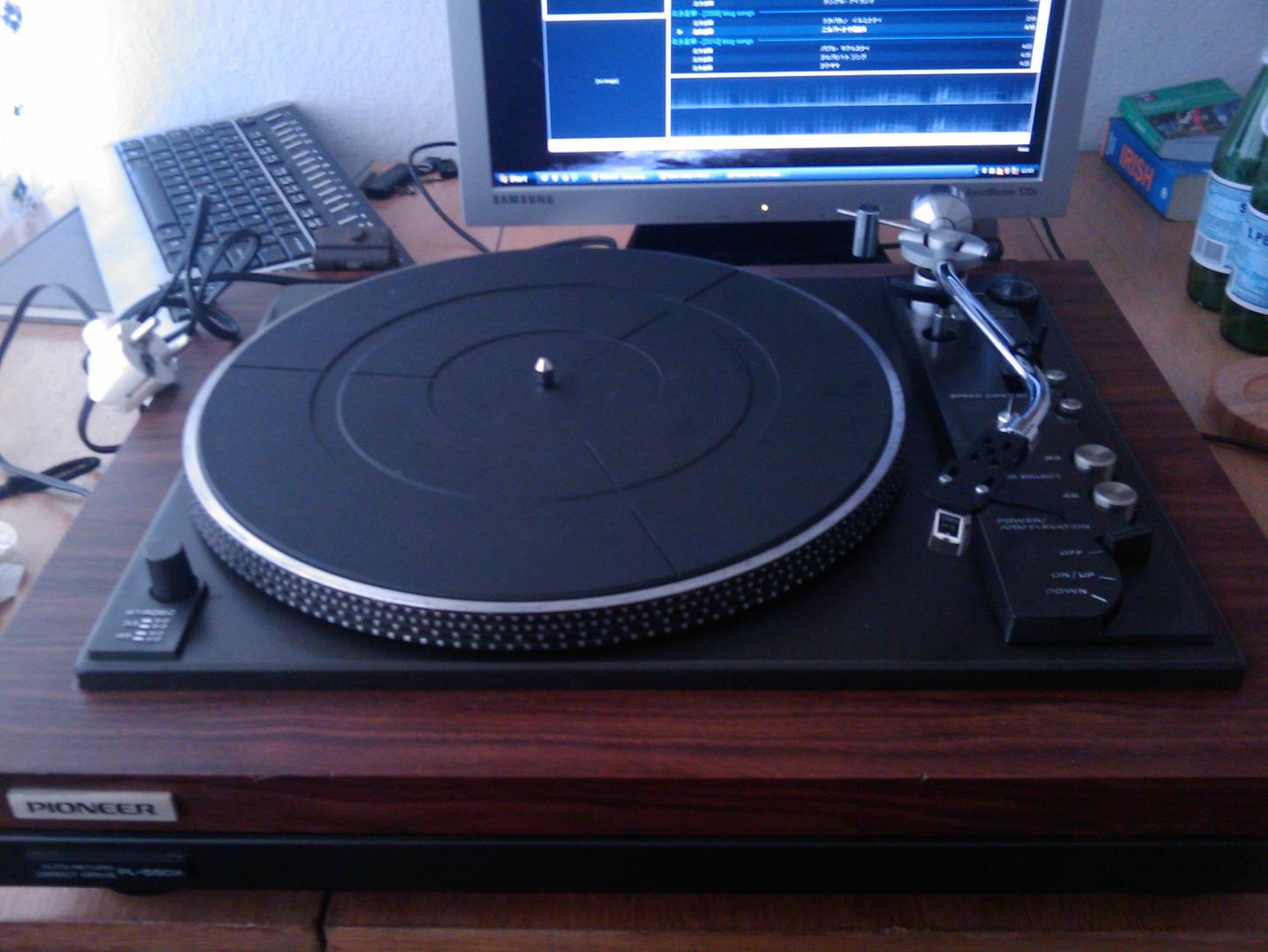

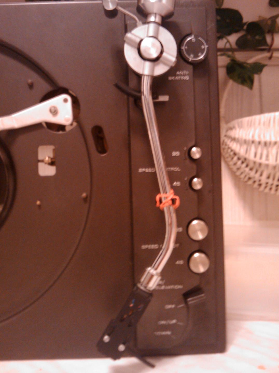

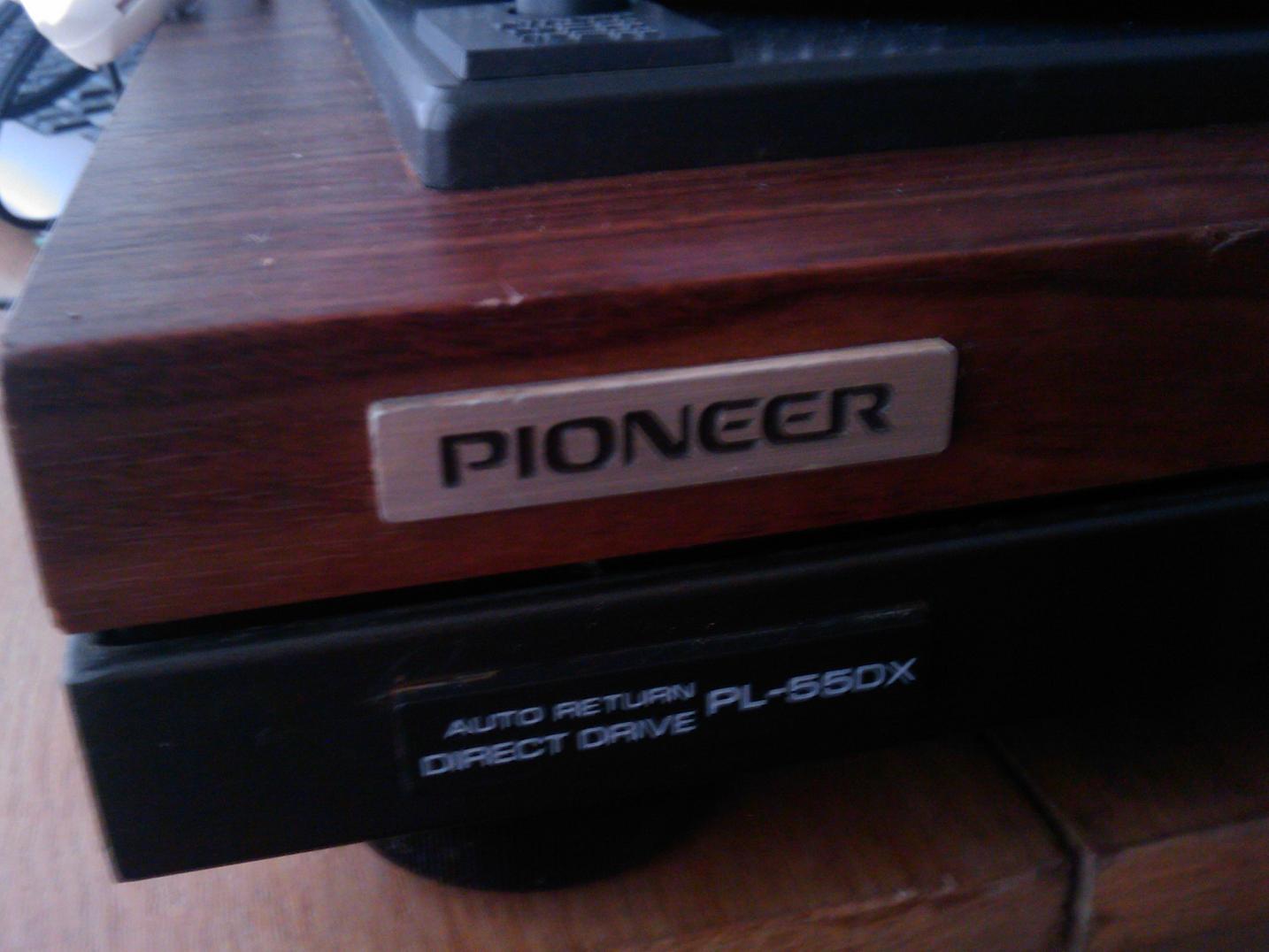

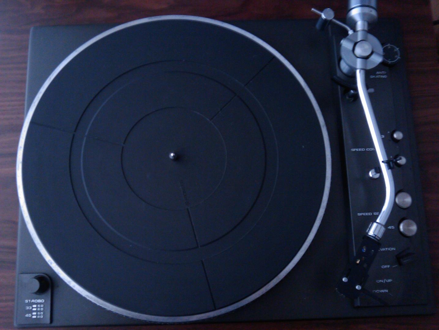

Otóż dzisiaj dotarł do mnie rzeczony pioneer...

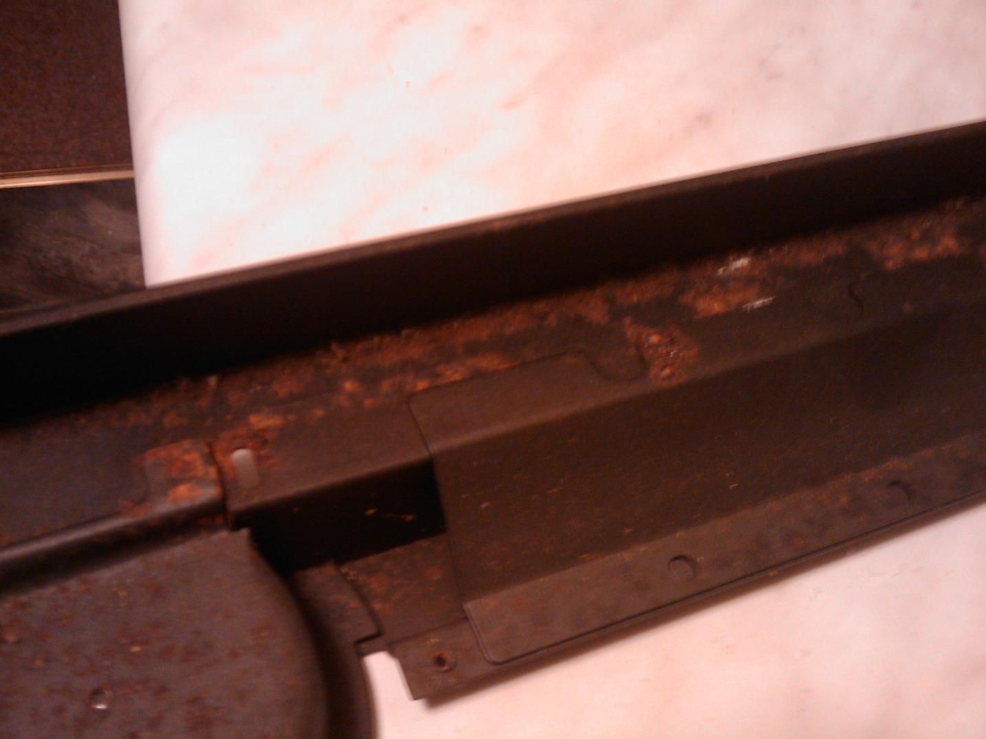

Jeśli chodzi o wygląd to nie mam większych zastrzeżeń: kilka lekko otartych rogów - coś co widać dopiero z bliska; lekko zabrudzone elementy metalowe - ramie, pokrętła; nieoryginalna slip mata; nie kompletny "arm rest" - brakuje metalowej części; nieoryginalny headshell; ułamana część pokrywy; skorodowane zawiasy.
Technicznie też nie jest źle: trzyma obroty; działa auto return; będę musiał tylko wszystko przeczyścić i nasmarować bo ciut ociężale i stosunkowo głośno chodzi; nogi w bardzo marnym stanie - jedna z nich jest połamana i nie chce się trzymać za bardzo.
Ale... ale i tak będę się kontaktować ze sprzedającym, bo jedyne co wymienił jako "wady" to ułamana część pokrywy :3 Przy okazji postaram się wpaść z nim do kumpla i przetestować go na jego sprzęcie, żeby zobaczyć jak sobie radzi z odtwarzaniem płyt.
widok 1
widok 1
widok 2
widok 2

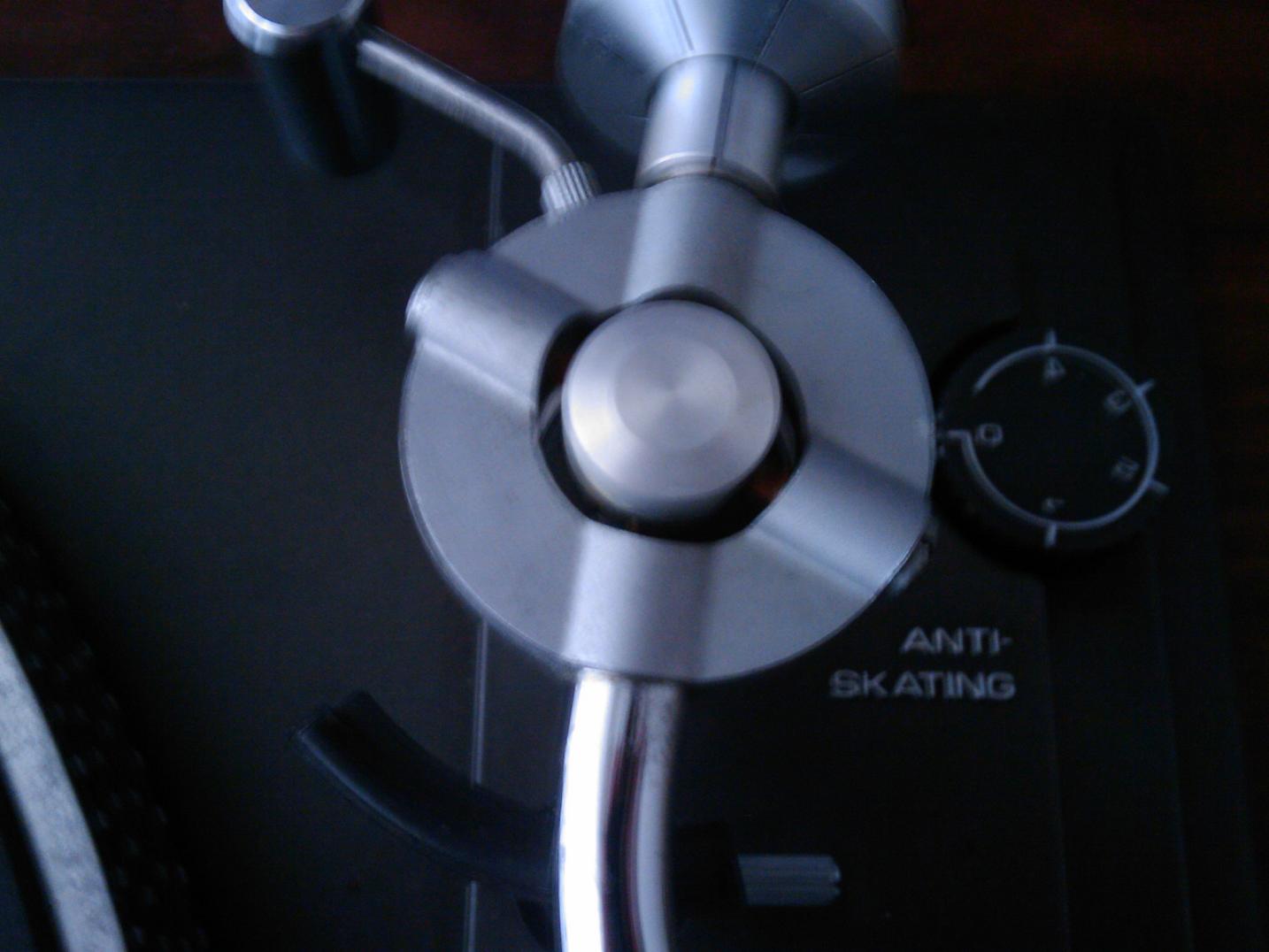

Niekompletny "arm rest"
Tak wygląda kompletny "arm rest" - ma być taka metalowa obejma
bez tytułu.JPG (4.19 KiB) Przejrzano 4570 razy
lekko brudne ramie
lekko brudne ramie

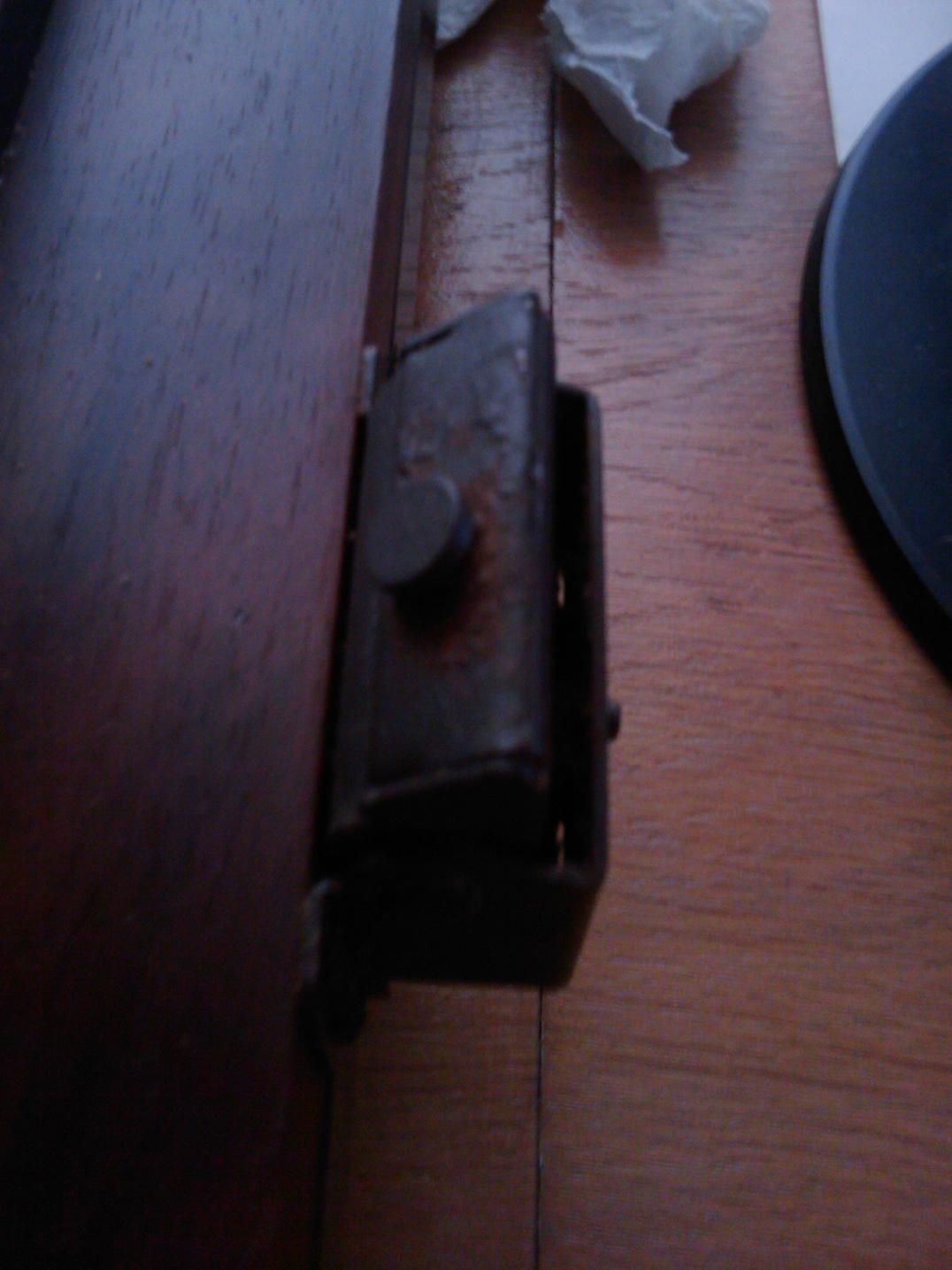

skorodowany zawias (drugi nie lepszy :3)

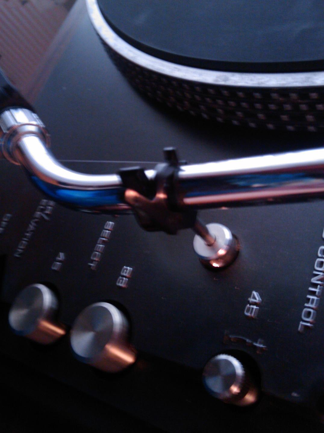

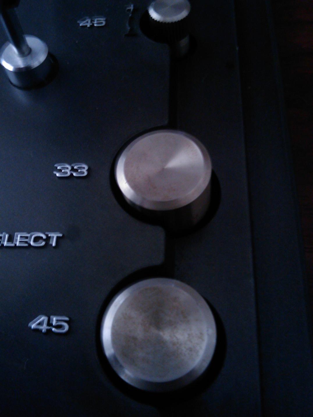

zabrudzone przełączniki

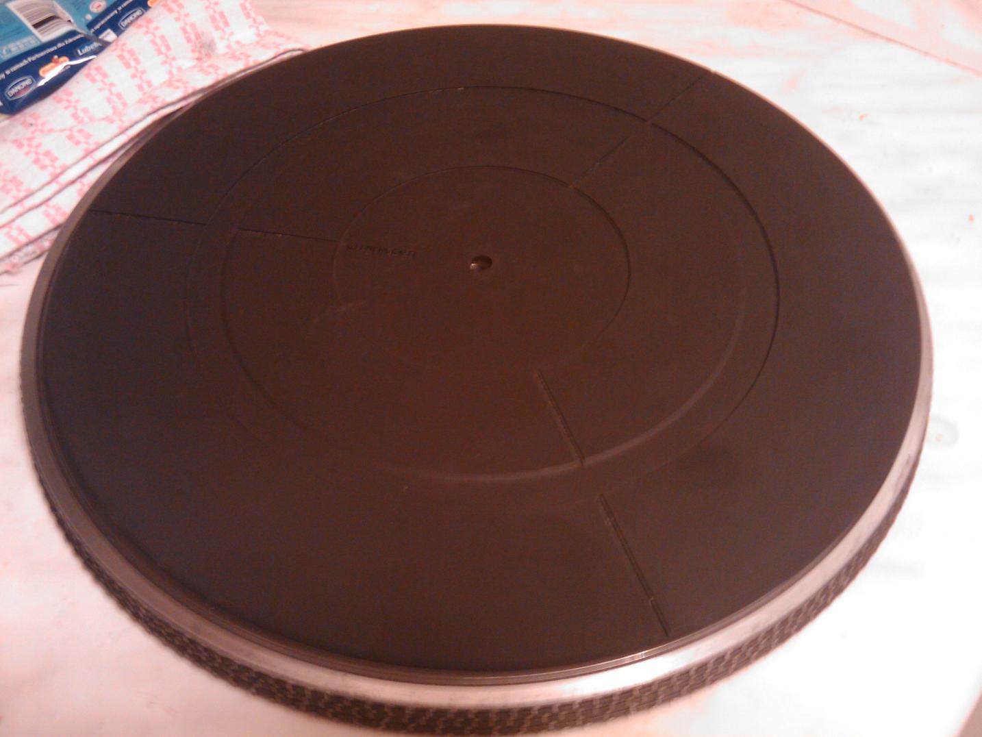

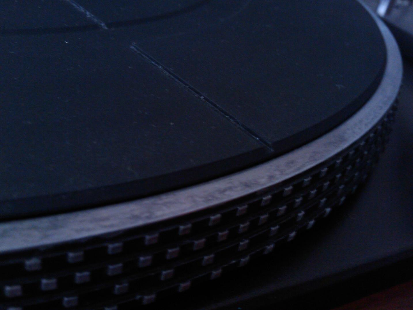

brudny talerz
brudny talerz

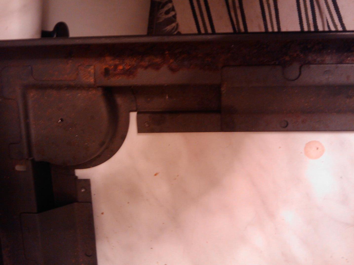

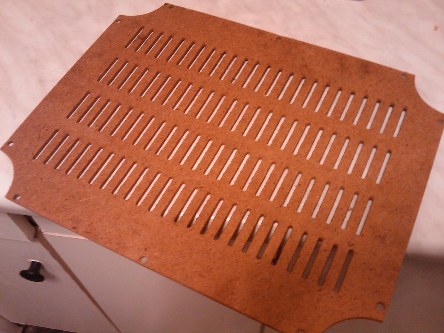

No... gramofon rozebrany na części. Zaczynam powoli go remontować. Będę na bieżąco wrzucać informacje i zdjęcia z postępu prac.
Co planuję z nim zrobić:
1. Zamówić nową pokrywę.
2. Kupić nowe, bądź wyremontować stare zawiasy.
3. Odnowić drewnianą plintę i nałożyć na nią fornir.
4. Odnowić metalową plintę.
5. Wymienić kabel zasilający.
6. Wymienić kabelki w ramieniu na ciut dłuższe i podpiąć je bezpośrednio pod wyjścia.
7. Przeczyścić ramie.
8. Przeczyścić wszystkie przełączniki.
9. Zrobić nowy pręt do "arm rest"
10. Nowa maskownica na spodzie obudowy.
11. Kupić oryginalny, bądź udający oryginalny, headshell.
12. Przemalować metalową plintę na czarno.
13. Wymienić nóżki na nowe.
14. Odnowić talerz.
15. Wymienić gniazda na nowe.
16. Wymienić, bądź odrestaurować przyłącze od uziemienia.
17. Kupić oryginalną slipmatę
Myślę że to tyle z takich techniczno/wyglądowych spraw ;) Jakbyście mieli jakieś sugestie, jak coś zrobić, gdzie kupić, co kupić, co jeszcze mogę zrobić, to piszcie ;)
Jak już go odrestauruję to zamontuję w nim jeszcze jakąś wkładkę klasy AT-440/AT-15... choć coś mnie od dłuższego czasu kusi AT-150 ^^
Zdjęcia części (część 1):

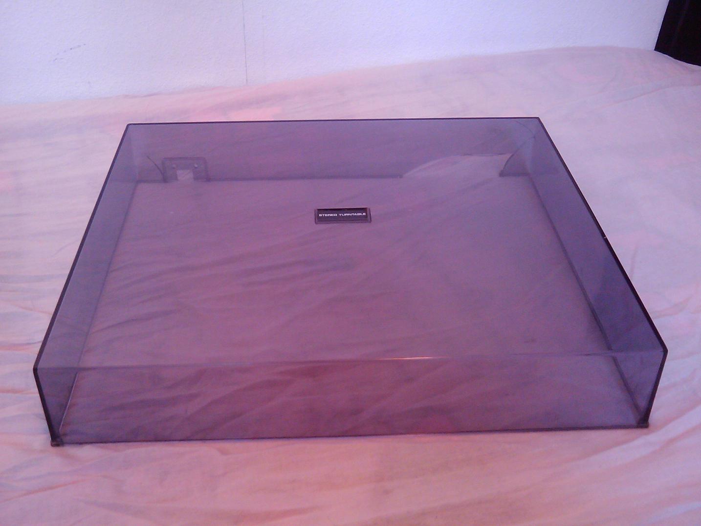

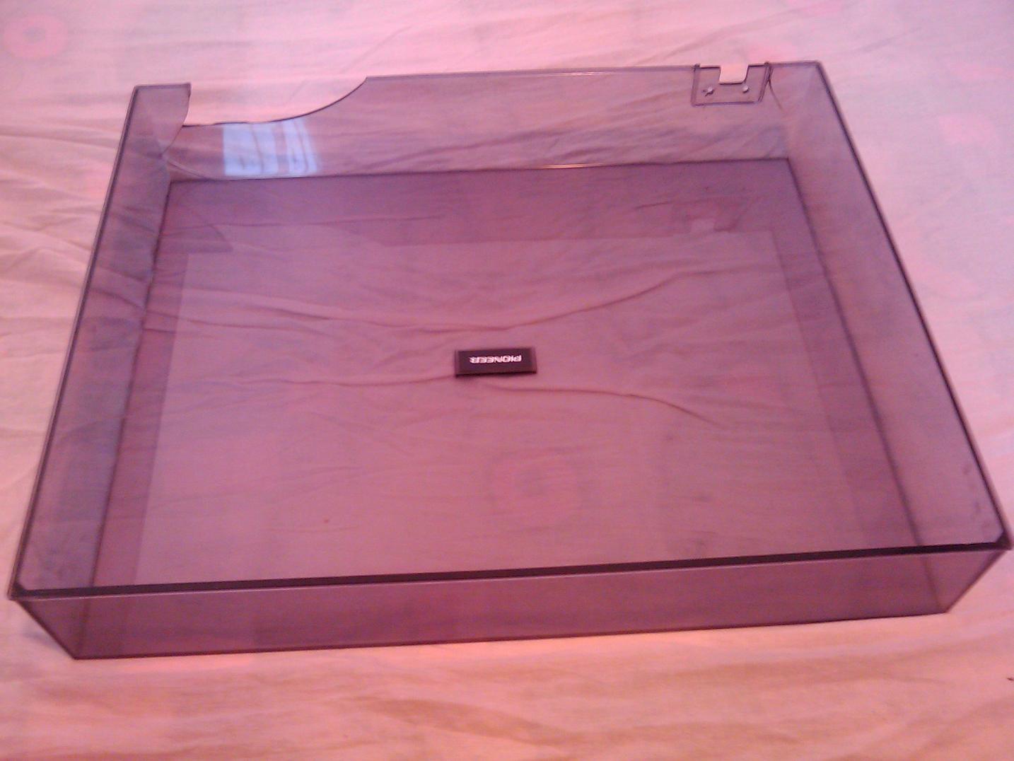

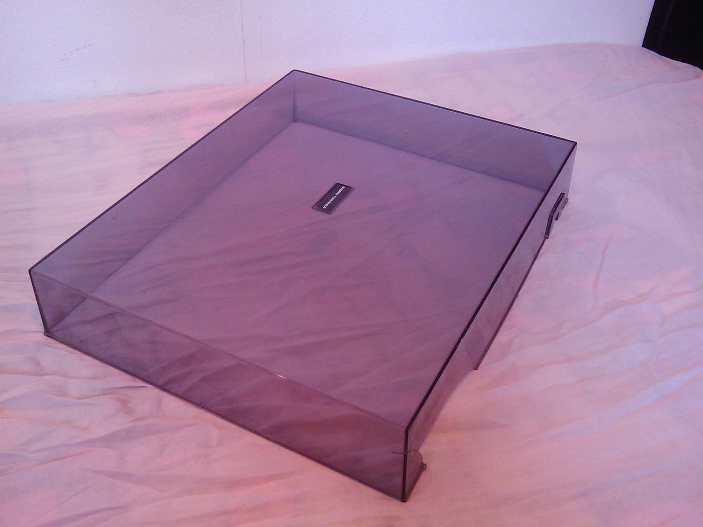

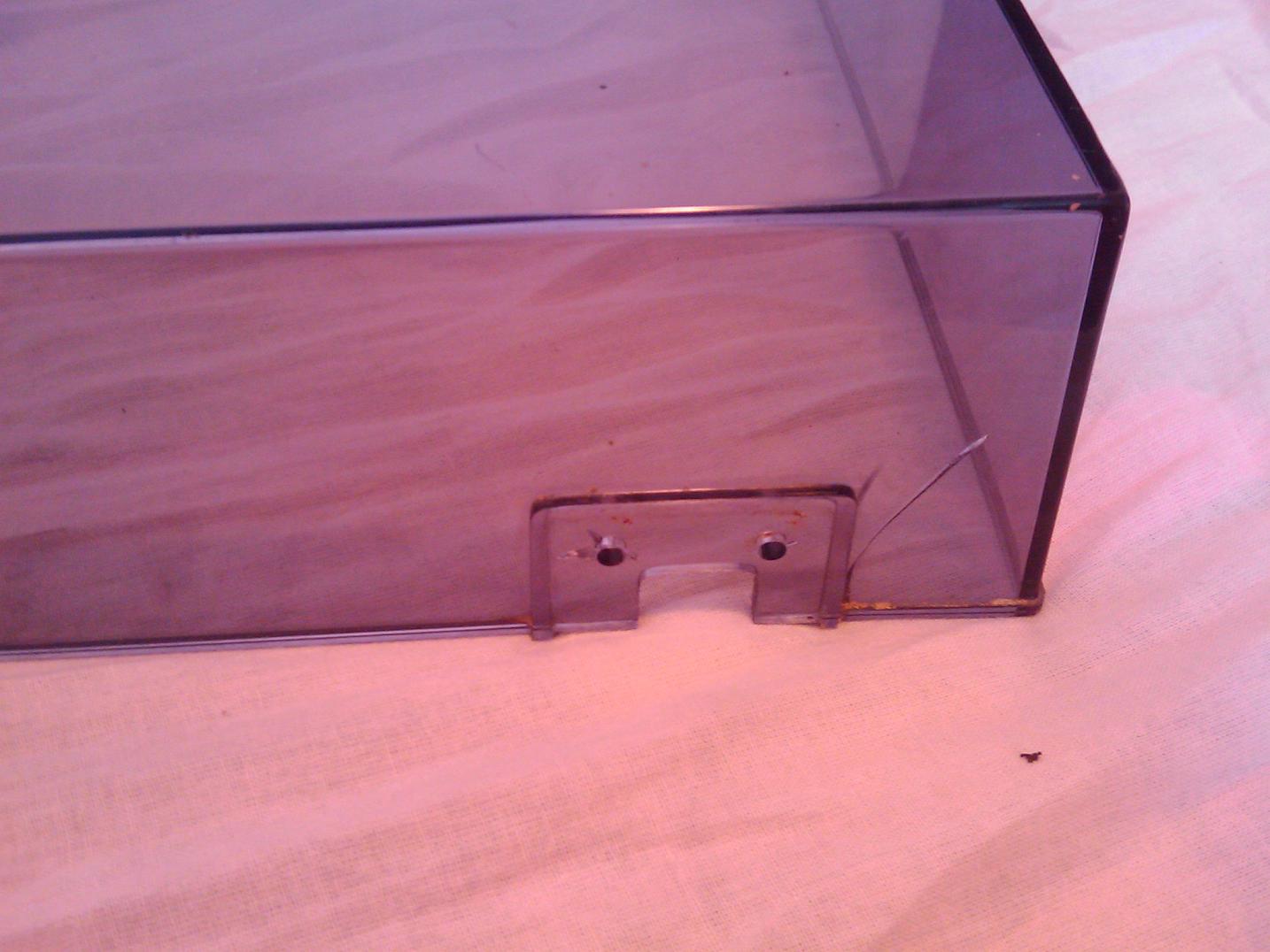

Pokrywa 1
Pokrywa 1
Pokrywa 2
Pokrywa 2

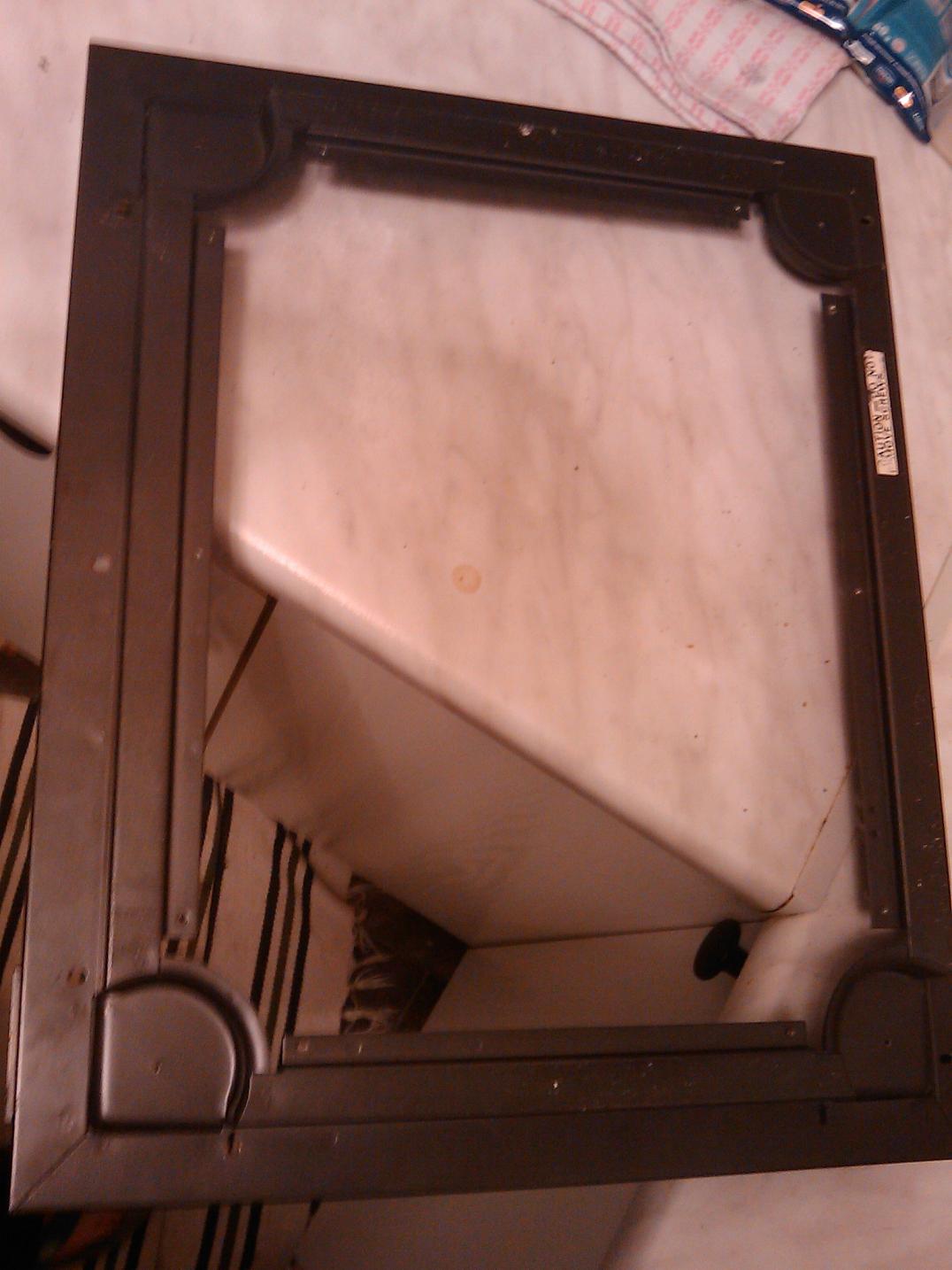

Pokrywa 3
Pokrywa 3
Pokrywa 4
Pokrywa 4

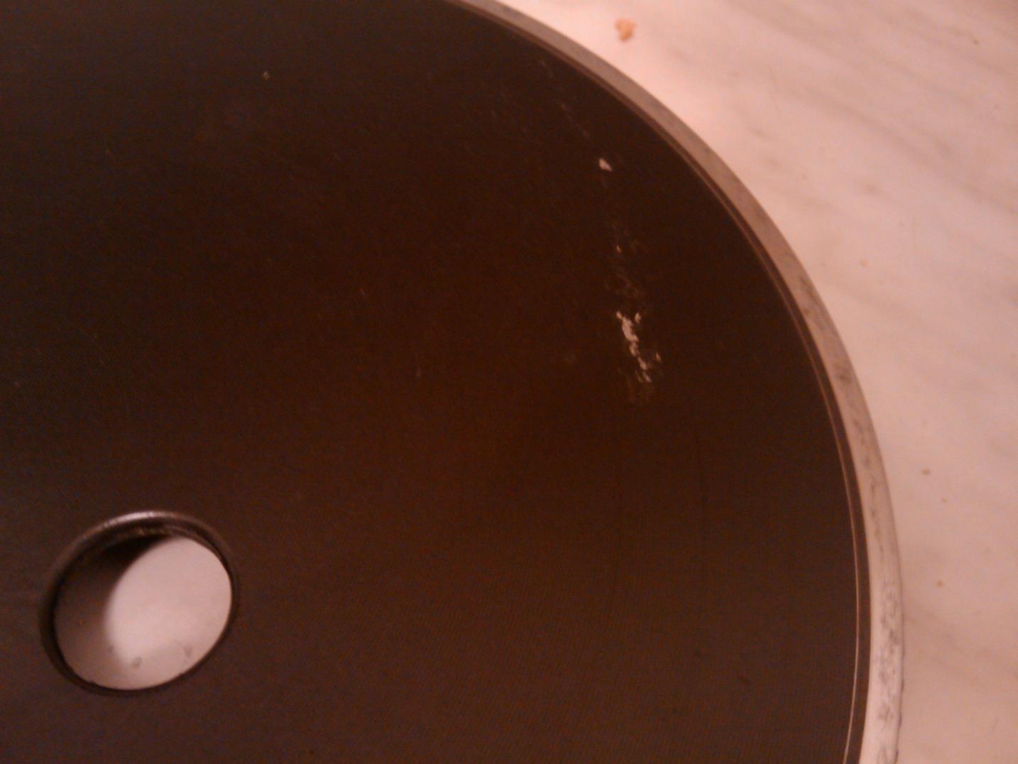

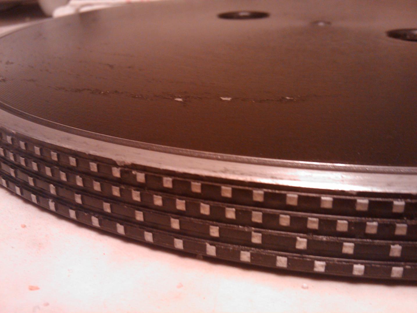

Talerz 1
Talerz 1
Talerz 2
Talerz 2
Talerz + Slipmata
Talerz + Slipmata
Maskownica
Maskownica

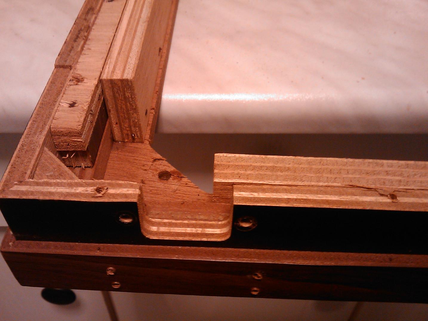

Zdjęcia części (część 2):

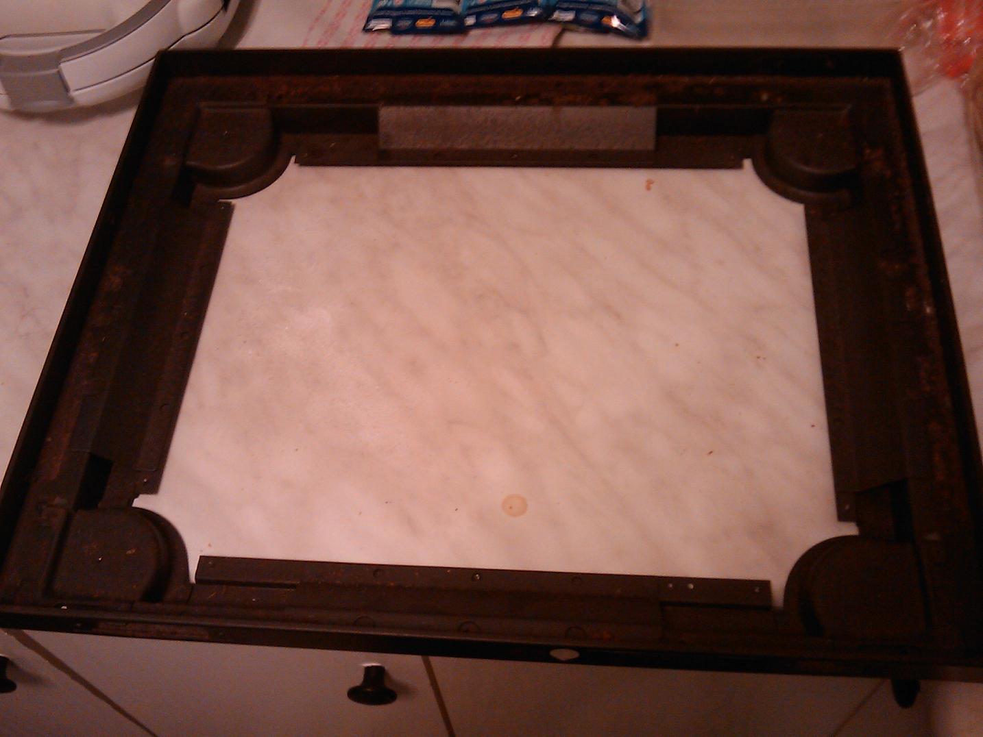

Metalowa plinta 1
Metalowa plinta 1
Metalowa plinta 2
Metalowa plinta 2
Metalowa plinta 3
Metalowa plinta 3
Metalowa plinta 4
Metalowa plinta 4

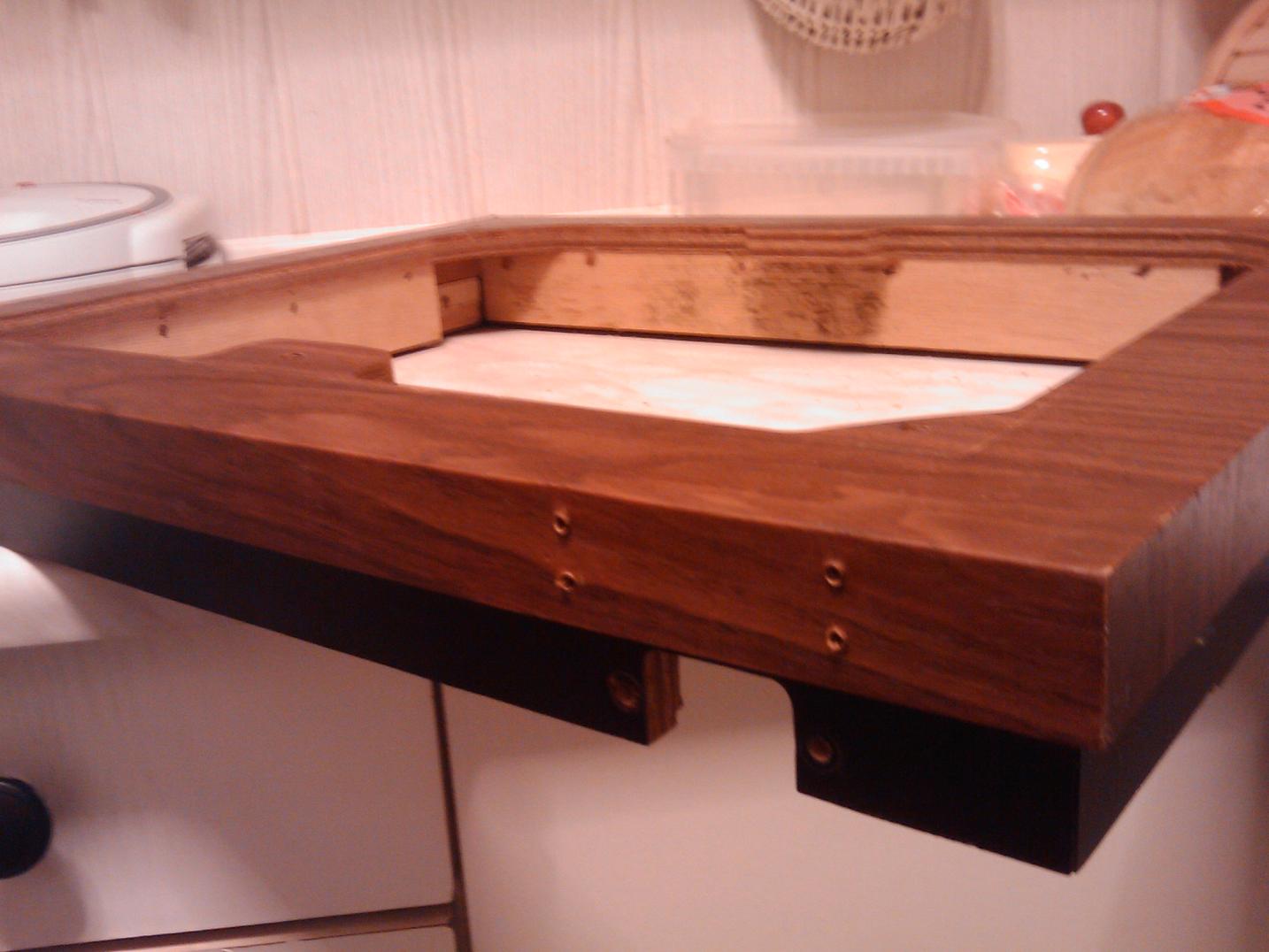

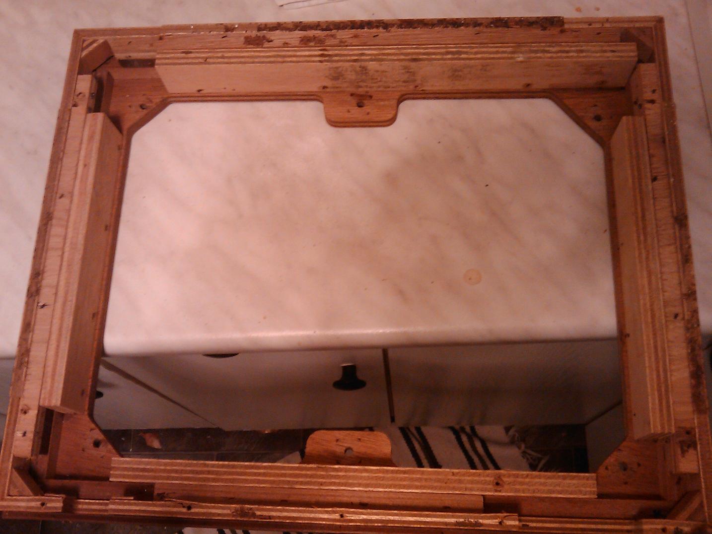

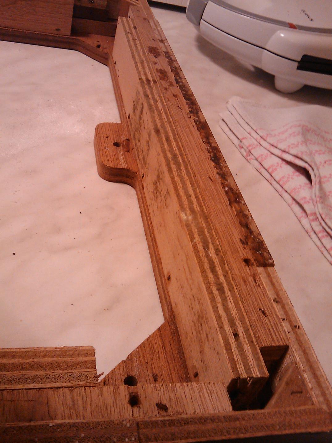

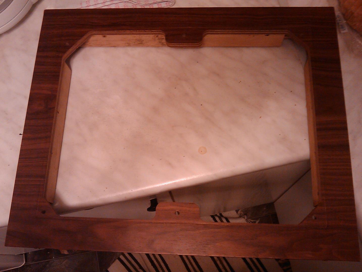

Drewniana plinta 1
Drewniana plinta 1
Drewniana plinta 2
Drewniana plinta 2
Drewniana plinta 3
Drewniana plinta 3
Drewniana plinta 4
Drewniana plinta 4
Drewniana plinta 5
Drewniana plinta 5

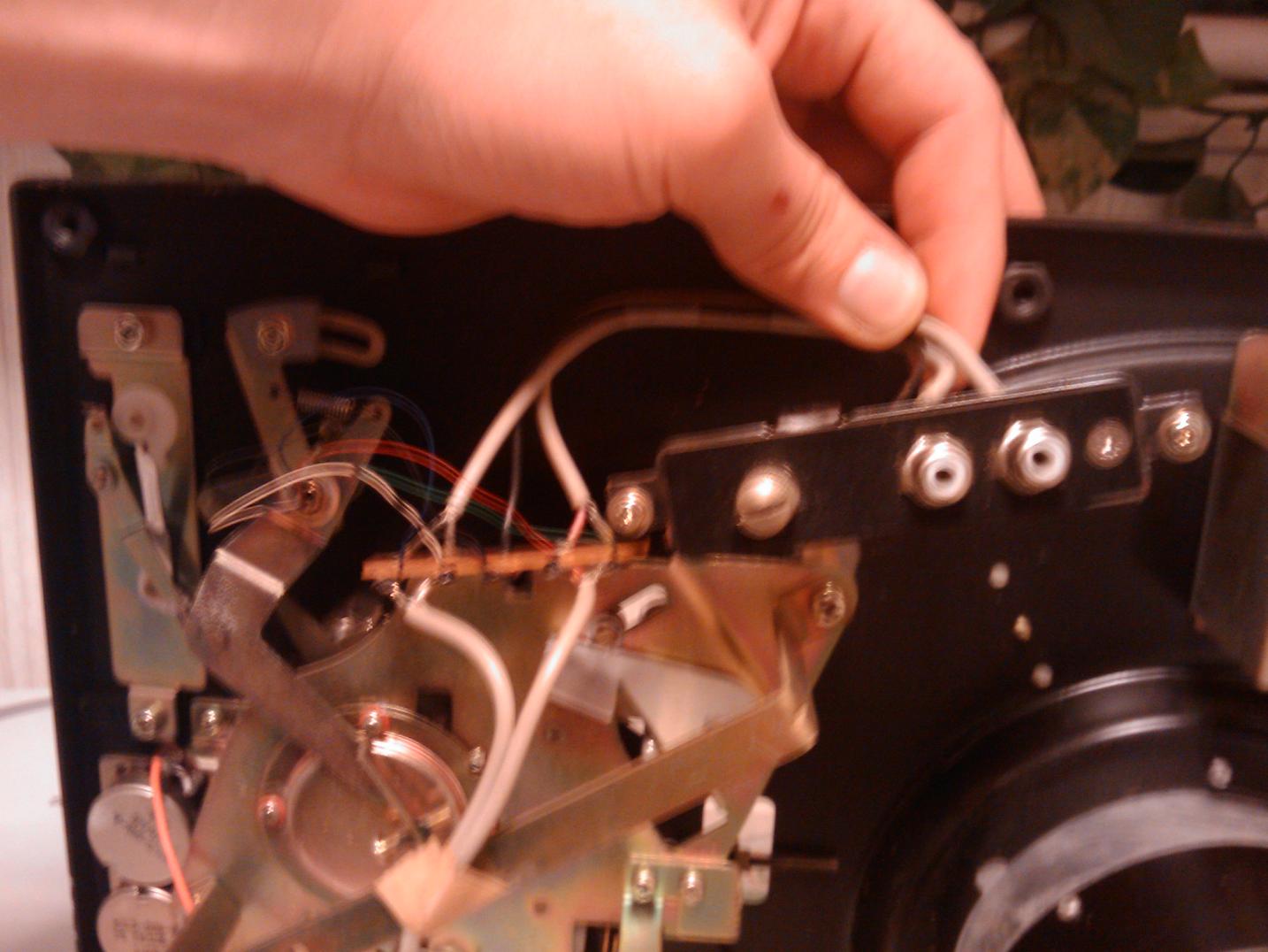

Zdjęci części (część 3):

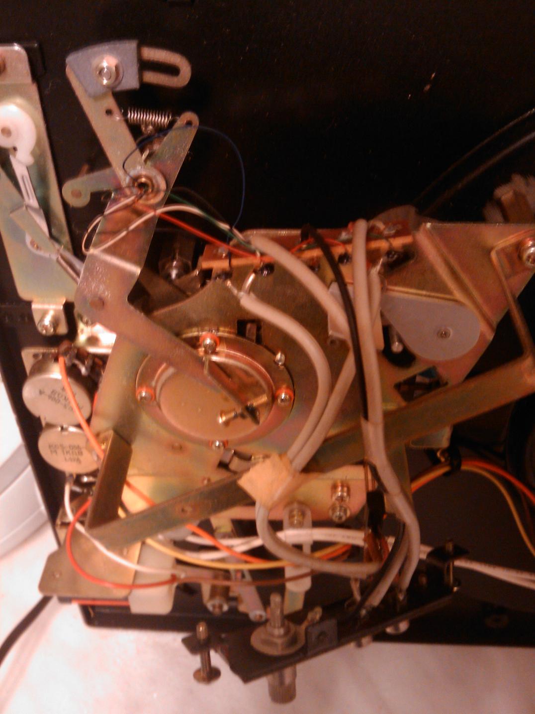

Bebechy góra
Bebechy góra

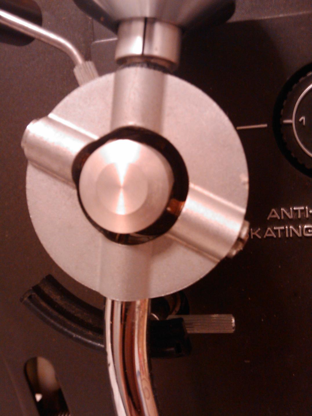

Ramie
Ramie
Ramie zbliżenie
Ramie zbliżenie
Collection
Power Amp: Hitachi HMA-7500
Control Amp: Hitachi HCA-7500
Deck: Akai GXC-760D
Speakers: Usher S-520 II
Sindsoron
Posty: 1346
Rejestracja: 17 wrz 2010, 13:56
Re: Pioneer PL-55DX
Post autor: Sindsoron »

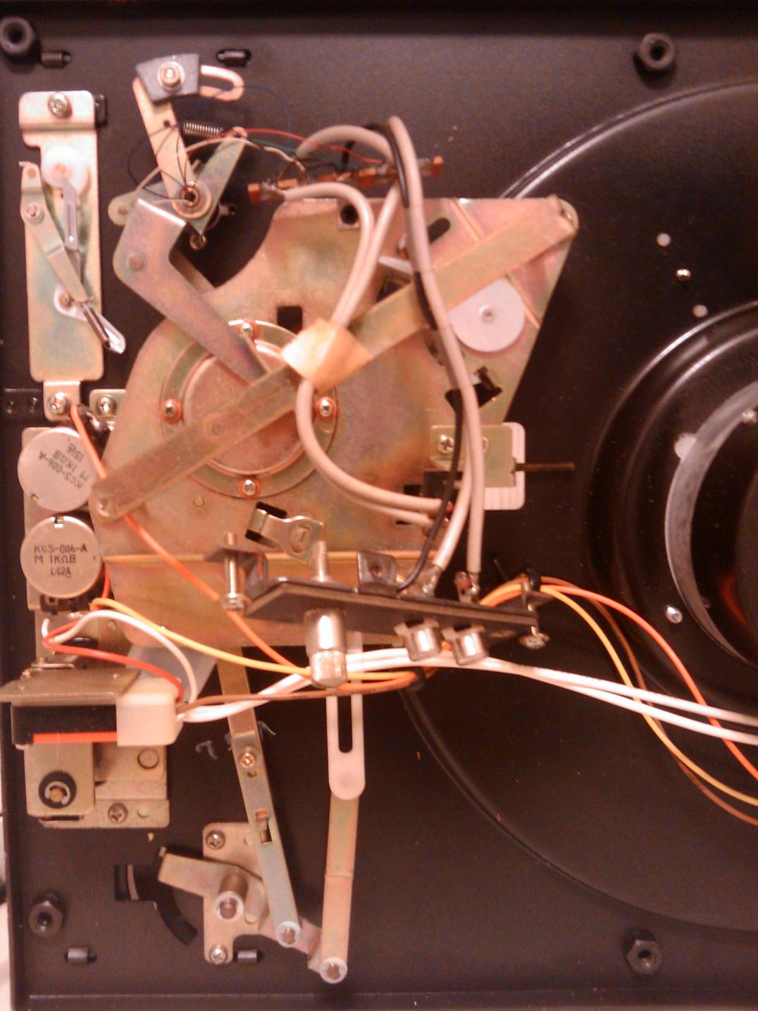

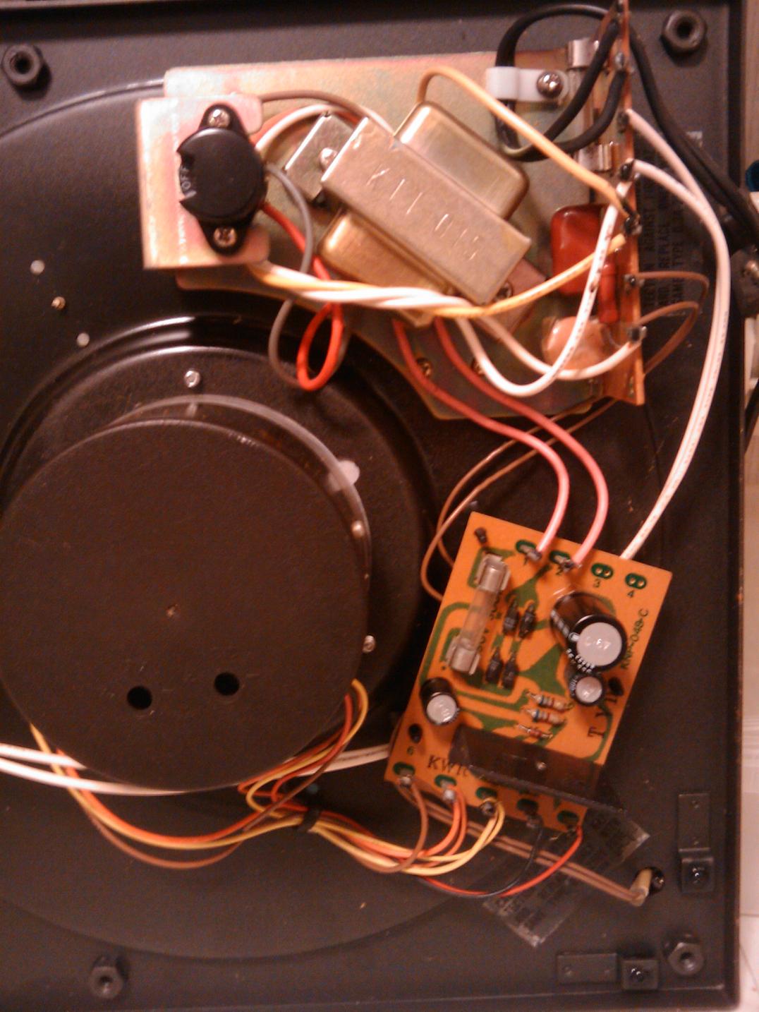

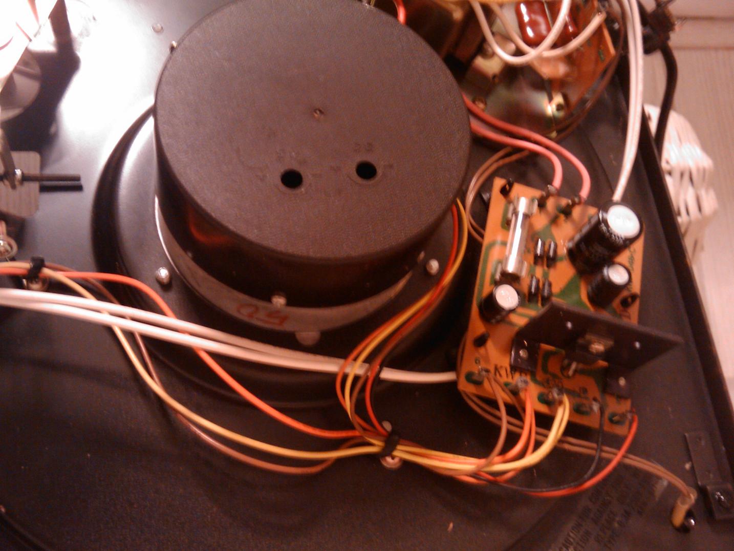

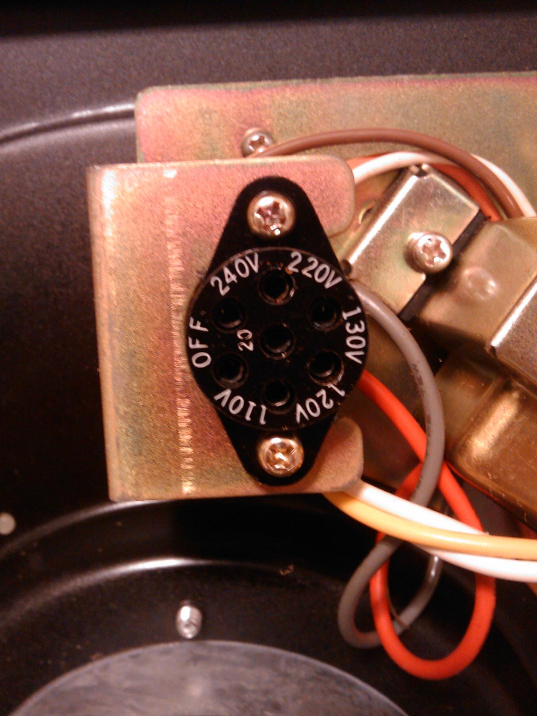

Zdjęcia części (część 4):

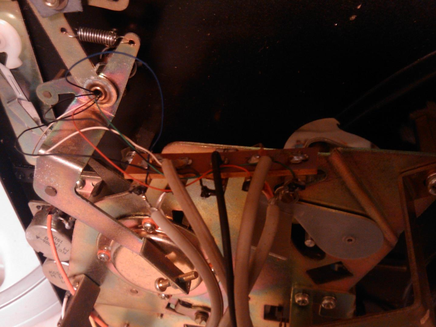

Bebechy - pod ramieniem 1
Bebechy - pod ramieniem 2
Bebechy - pod ramieniem 3

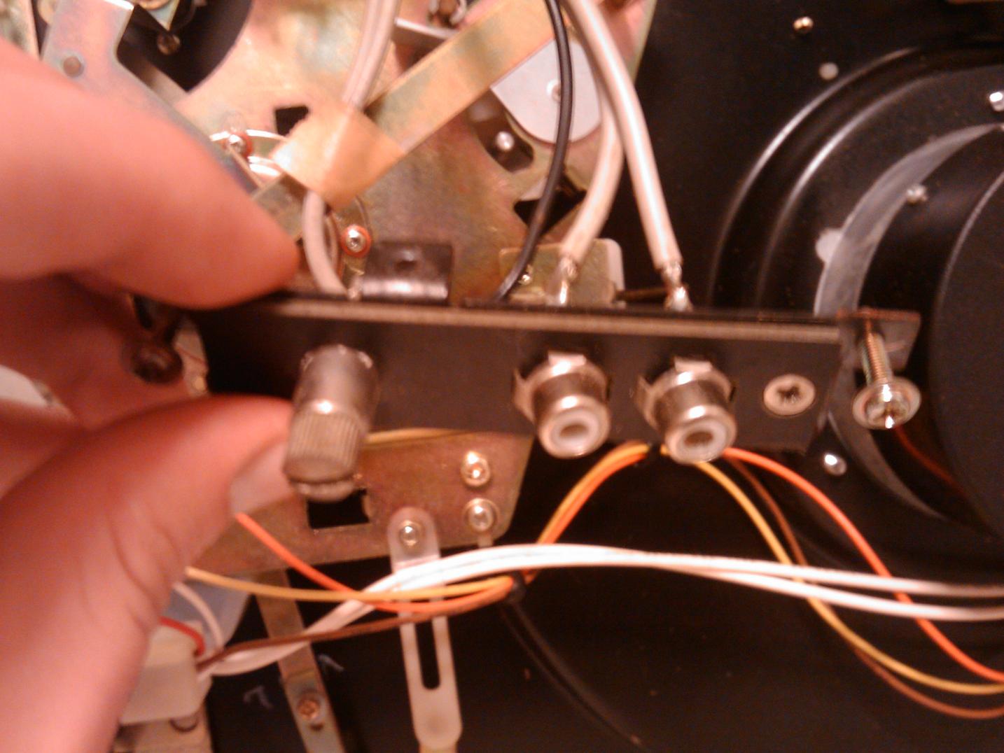

Bebechy - złącza 1
Bebechy - złącza 1
Bebechy - złącza 2
Bebechy - złącza 2
Bebechy - przy silniku 1
Bebechy - przy silniku 2

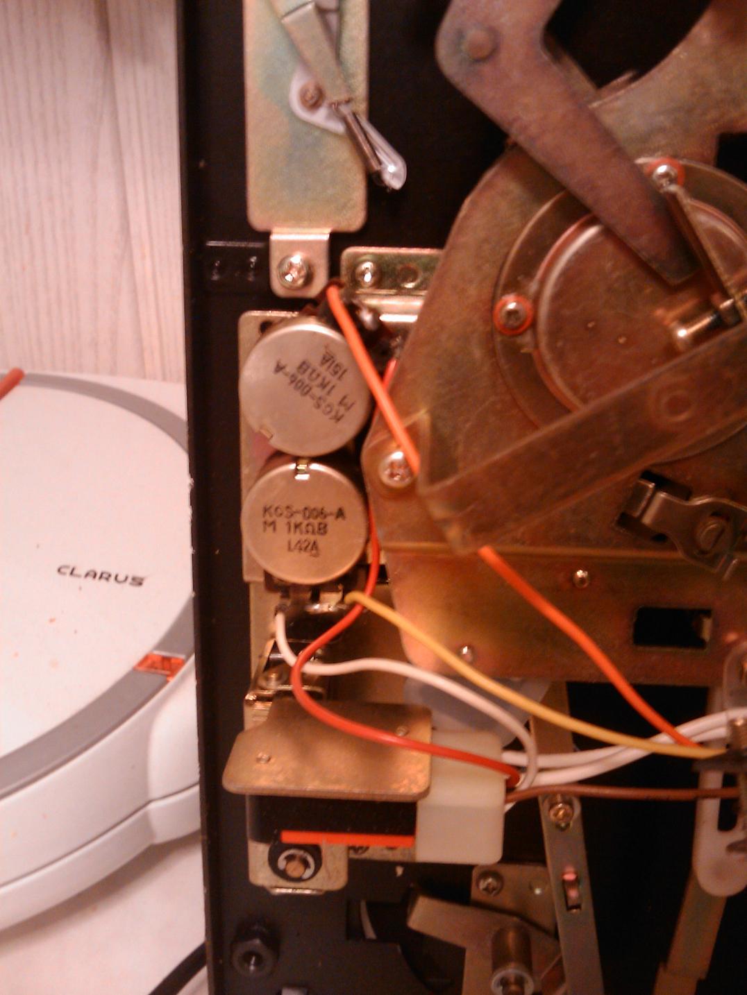

Potencjometry pitch'a i microswitche prędkości
Selektor napięć
Selektor napięć

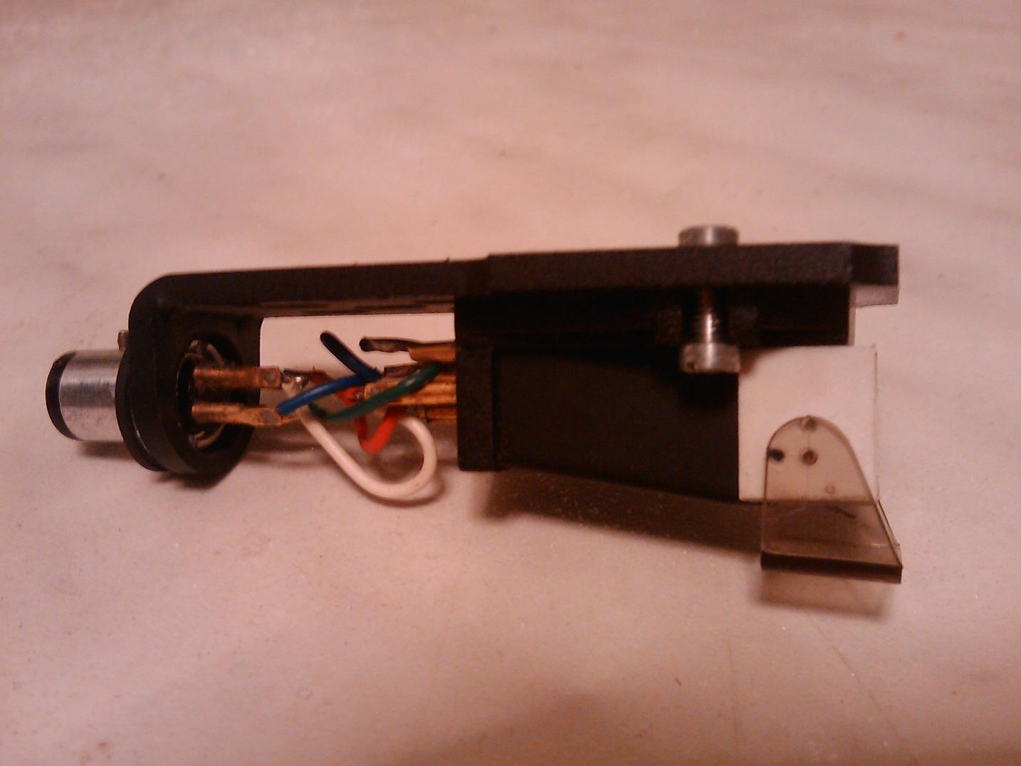

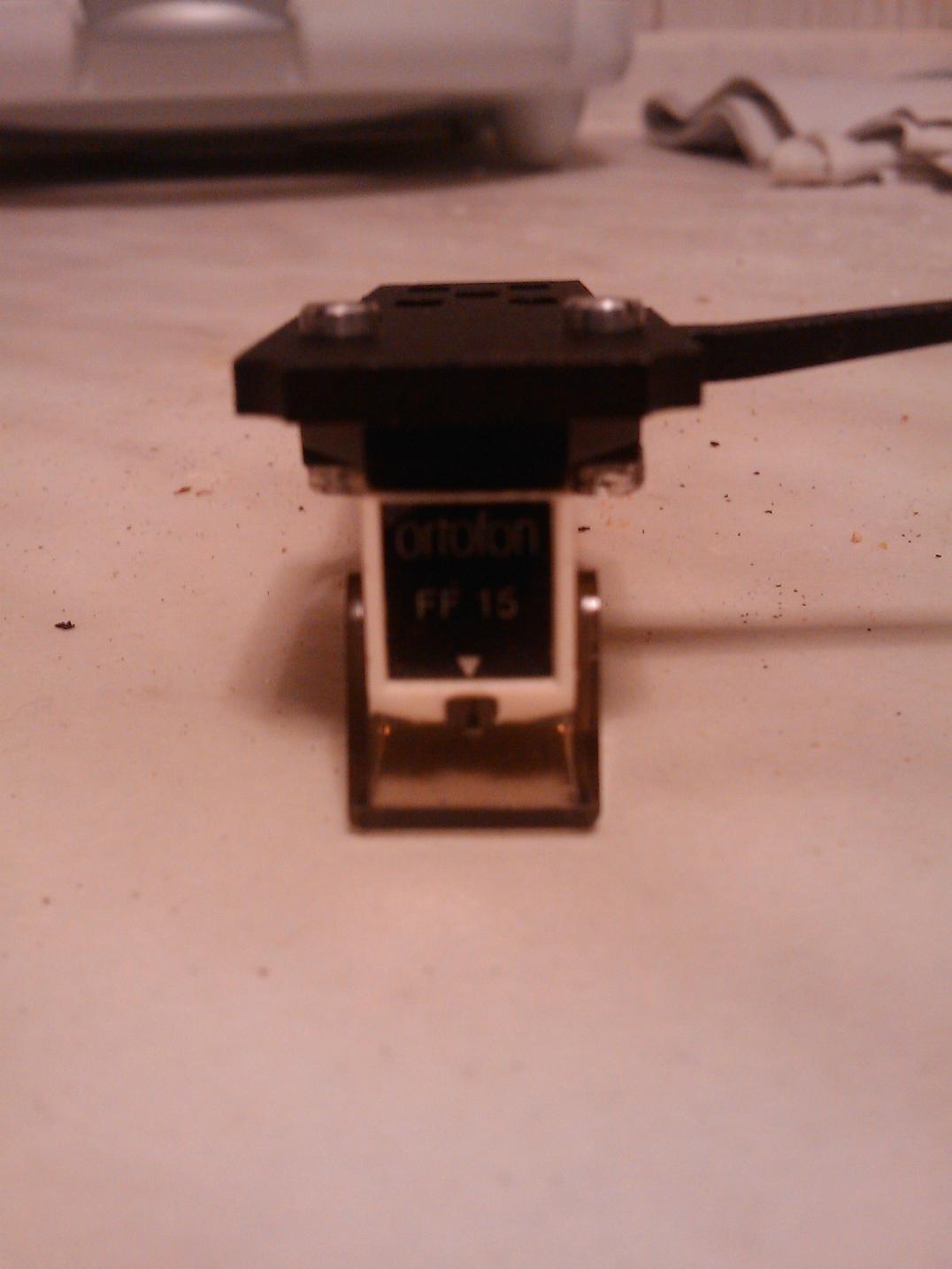

Zdjęcia części (część 5 i ostatnia):

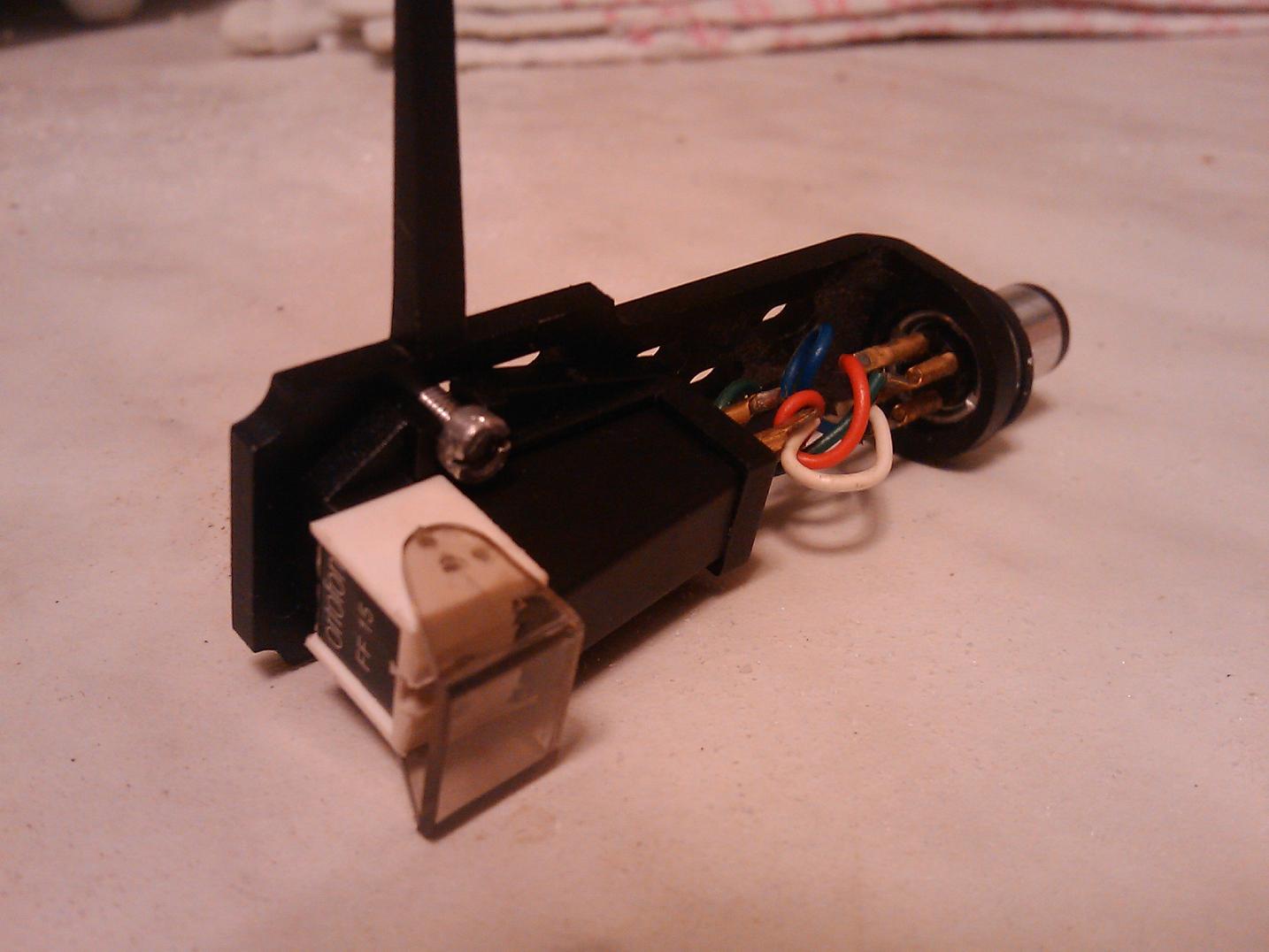

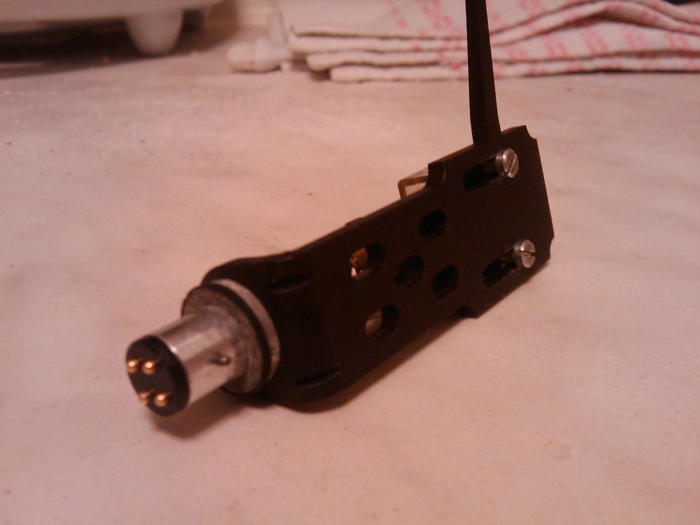

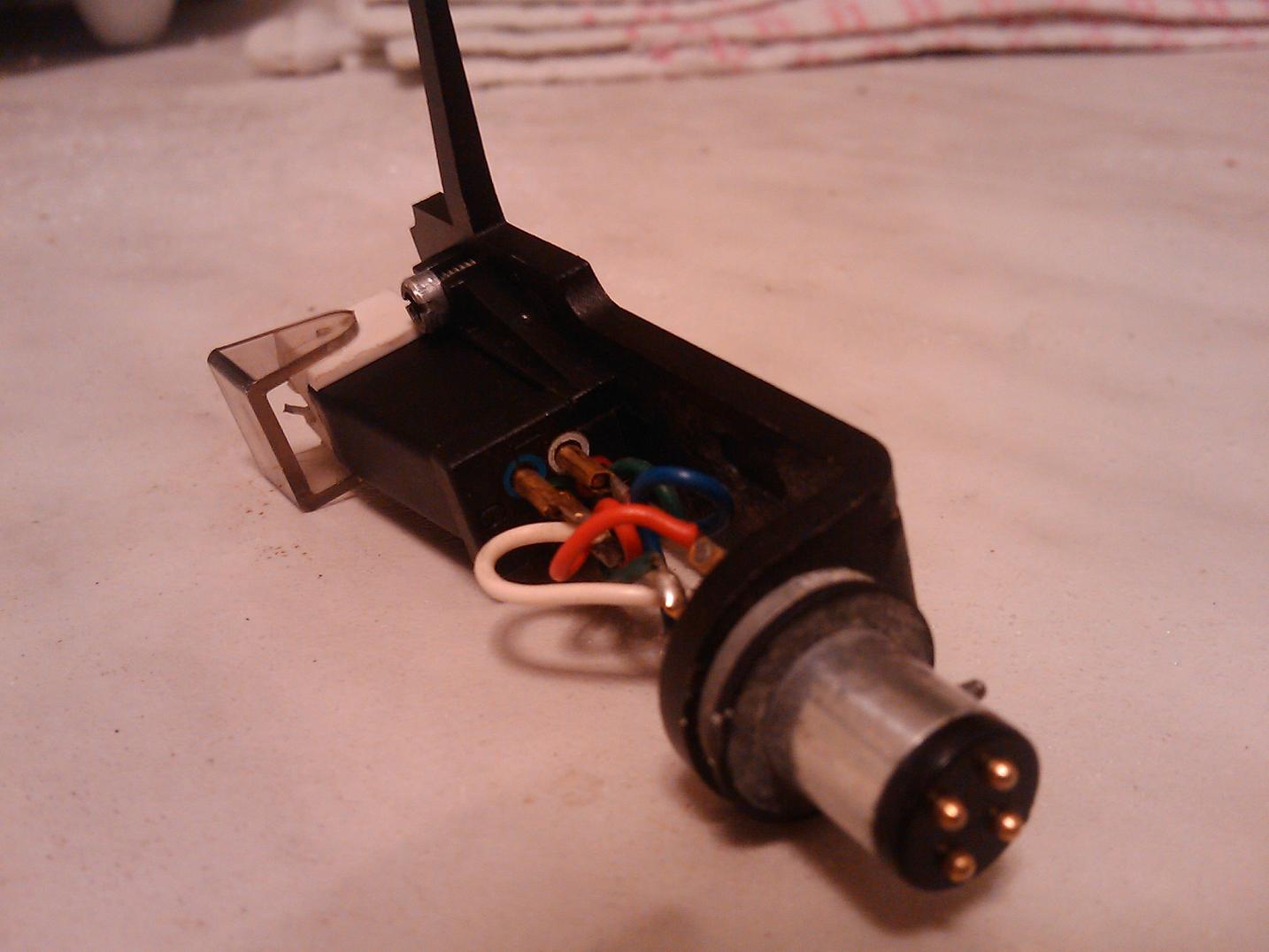

Wkładka + headshell 1
Wkładka + headshell 2
Wkładka + headshell 3
Wkładka + headshell 4
Wkładka + headshell 5

niestety dzisiaj moje najgorsze obawy okazały się prawdą... gramofon ma zajechane łożysko w podstawie ramienia i na domiar złego nie da rady go wymienić bo ta część jest nie rozbieralna ;< teraz będę polować na jakiegoś innego PL-55X/DX a ten będzie robić za dawcę części :3 zacznę się też rozglądać i może uda mi się zamiast PL-55 dorwać taniej PL-530/550/570

...gramofon najprawdopodobniej był przechowywany w jakimś mocno wilgotnym miejscu i przez to metalowe części zaczęły korodować, to też najprawdopodobniej stało się też z łożyskiem ;<

Sindsoron pisze:...gramofon najprawdopodobniej był przechowywany w jakimś mocno wilgotnym miejscu i przez to metalowe części zaczęły korodować, to też najprawdopodobniej stało się też z łożyskiem ;<
Nalej (napsikaj) w to łożysko MoS2- ROSTLOSER - to takie WD40 z odrdzewiaczem! (Kupuję w sklepie moto)
Wiele części (nie)ruchomych tym preparatem uruchomiłem (m in łożyska) :!: ;) :?: polecam :!:
Nic nie ryzykujesz :!: :) kosztuje 15zł i działa :!:
Sindsoron
Posty: 1346
Pioneer PL-55DX
łożysko działa tylko czuć jakby kulki w nim były na tyle skorodowane/uszkodzone że łożysko nie chodzi płynnie (tj. z oporami), do tego jest lekko wybite (ma bicie na boki, jakieś 0,5-1mm)
