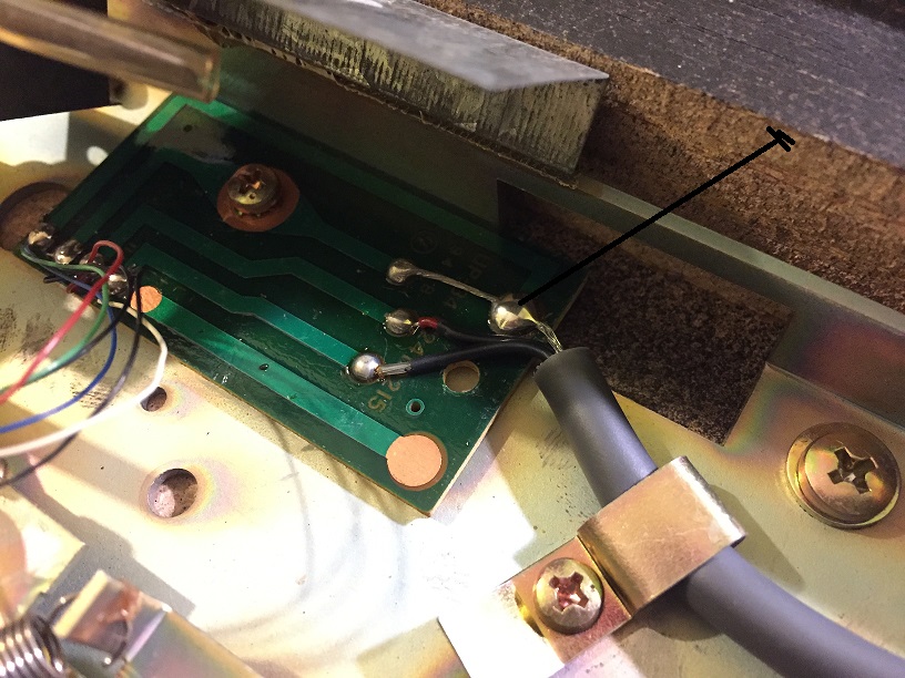

Prosibym o weryfikację czy dobrze przerobiłem kabel DIN5 na RCA. Wydaje mi się, że większej filozofii tu nie ma ale kto wie
Zrobiłem tak jak na załączniku. Na załączniku jest jeszcze przylutowany kabel DIN5 ale analogicznie podłączyłem cinch. Czerwony sygnałowy RCA tam gdzie czerwony din, biały sygnałowy tam gdzie biały DIN, oploty obu sygnałowych połączyłem ze sobą i przylutowałem tak jak na zdjęciu. Dodatkowo tam gdzie w paincie dorysowałęm czarną kreskę wyprowadziłem osobny kabel masowy z widełkami do podpięcia do obudowy wzmacniacza - nie wiem czy dokładnie o to chodziło w tym zabiegu

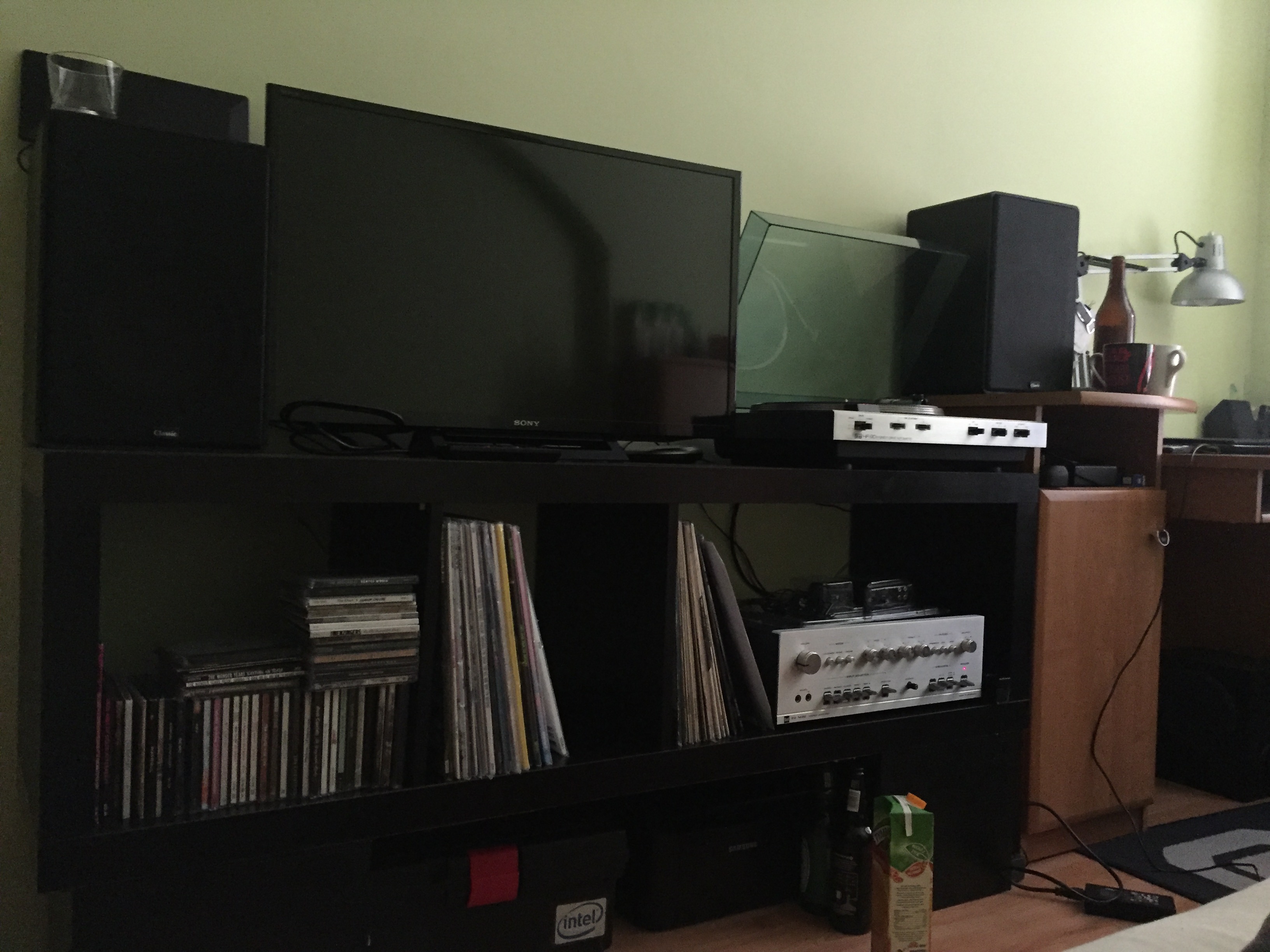

Pytam dlatego, że jak podkręcę głośność do 60-70% to zaczyna się robić dziwny dźwięk tak jakby gramofon wyłapywał głośniki i się rozmywa wszystko i przerywa ale wydaje mi się, że to po prostu kwestia tego że mam mały pokój i gramofon blisko kolumn. Wcześniej chyba nie rozkręcałem tak wzmacniacza, bo nie zauważyłem tego efektu. Jak wpinam słuchawki i wyłączam głośniki to jest spoko, mogę rozkręcić ile wlezie Ale może to kwestia przeróbki, kto wie, chociaż wątpię, dlatego też wolę się zapytać Wrzucam dlatego jeszcze zdjęcie jak mam to wszystko ustawione w pokoju. Wzór akustyki to to nie jest, zdaje sobie sprawę. Chciałem dać gramofon tam gdzie jest prawy głośnik ale zrobiłem faila i mi nie starczyło kabla żeby podłączyć do wzmacniacza xD

Odsuń tą prawą kolumnę bardziej w prawo albo gramiaka w lewo...wydaje mi się, że za blisko masz tą prawą kolumnę i to będzie to.
A...najlepiej jak byś podwiesił te kolumny na ścianie na uchwytach...

Właśnie problem jest taki, że właściciel zabronił nam wiercić w ścianach... Tak to od razu TV poszedłby na ścianę a gramofon był na środku tak jak był na początku, ale niestety nie mam takiej możliwości Włączyłem obcinanie pasma LOW i ten efekt zamienił się w sprzęganie po przekroczeniu tej granicy, ale to i tak jest cholernie głośno, normalnie tak nie słucham tylko mnie zaciekawiło to
A jak z tym kablem z uziemieniem ? O to chodziło z tym ? Szczerze mówiąc nie widzę różnicy czy jest przykręcony do obudowy czy nie

Mając już rozkręcony gramofon, zmieniając cały przewód pokusiłbym się o rozdzielenie mas. Masa idąca z wkładki do masy RCA, a do tego osobnego kabelka masa ramienia.Tak to zrobiłeś połowę roboty.

No tak, to ma więcej sensu to tak ogarnę późniejFunGD pisze:Mając już rozkręcony gramofon, zmieniając cały przewód pokusiłbym się o rozdzielenie mas. Masa idąca z wkładki do masy RCA, a do tego osobnego kabelka masa ramienia.Tak to zrobiłeś połowę roboty.

Ja nawet ogarniam sprawy lutowania itp ale za bardzo nie rozumiałem filozofii w wyprowadzaniu osobnego kabla z masa. Co do przejsxiowki to generalnie wolałem dołożyć do porządniejszego kabla i wtyków niż kupowac jakieś chińskie cuda po 15zl.
To w sumie nie wiem jak u mnie to w din5 było zrobione, bo tez idą 3 żyły tak jak na zdjęciu ze masa z wkładki jest połączona z masa kanałów. Wiec teraz tez mam takie rozwiązanie jak na początku tylko ten kabel zewnętrzny jest niepotrzebny z uziemieniem. Ale tak zrobię jutro jak funGD pisal

Zrobiłem tak jak funGD napisał, wszystko śmiga elegancko Wydaje mi się, że zlikwidowało to także problem dziwnego rozjeżdżania się dźwięku, ale to ocenię jutro, rozkręciłem na jednej płycie powyżej tej granicy co potem się wszystko "tegowało" i nic się nie działo.
A co do ustawienia, to jak miałem postawiony na podłodze to też się to działo, więc raczej nie kwestia tego że bardzo blisko kolumny
