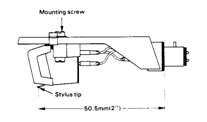

zamontowałem ją bez większych problemów. wkładkę w headshellu umieściłem zgodnie z zaleceniami producenta gramofonu (kenwood KD-4100R)
wg instrukcji obsługi w pdf z netu tak wygląda ustawienie wkładki w headshellu

Jesteś pewien, że dobrze ustawiłeś pozycję wkładki w headshellu? Zgodnie z wrzuconym przez Ciebie rysunkiem, odległość od uszczelki headshella aż po czubek igły (tak, czubek igły, a nie koniec obudowy wkładki) powinien wynosić dokładnie 50.5mm.
Jeśli tego jesteś pewien to zabawa szablonami już nie jest tobie potrzebna, co najwyżej możesz sobie zweryfikować ustawienie.

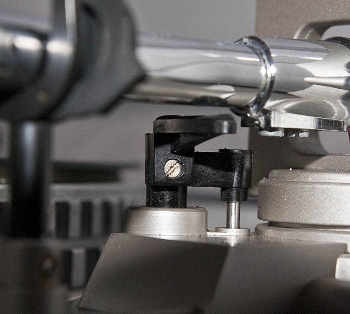

Stelma pisze: - czy ten sprzęt ma regulowaną wysokość ramienia w manualu jest coś o regulacji wysokości ale stopki i tego czegoś czego nie potrafię nazwać ale opiszę: łukowata część na której opiera się ramie w momencie gdy cue podniosę w górę; (na obu częściach tj. stopka i to coś są śrubki które się luzuje i można regulować wysokość)
Regulacja wysokości stopki? Dziwne.
Co do drugiej rzeczy to nie mam pojęcia o czym mówisz. Przydałoby się zdjęcie tej "łukowatej części" :)
Możliwe, że to właśnie jest regulacja wysokości ramienia ;)
Nie ma w sieci za dużo dobrych zdjęć Twojego gramofonu, a manual można dostać jedynie za opłatą.
Może zeskanowałbyś swoją kopię i wysłał do VE? :)

-owa łukowata część jest częścią mechanizmu cue - jak poruszę dźwignią góra/dół to to coś się podnosi i opuszcza - podnosząc i opuszczając ramie (fotki dodam jutro-dziś w pracy od 7-23)

Spoko, już dostałem manual w mailu od Ciebie. Link z scribd.com to tylko poglądówka (pierwsze 3 strony), ale link na safemanuals.com powinien działać, już kiedyś korzystałem z tej strony.
Przejrzałem instrukcję obsługi i stwierdzam, że ów regulacja wysokości dotyczy samej windy ramienia (oraz stopki). Innymi słowy, możesz regulować sobie wysokość podnoszenia ramienia. Nie ma to wpływu na wysokość ramienia gdy ramię nie jest podniesione.
Dodali tą funkcjonalność ze względu na wkładki o wyższych obudowach, co by igła takiej wkładki nie dotykała powierzchni płyty mimo podniesienia ramienia :)

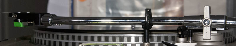

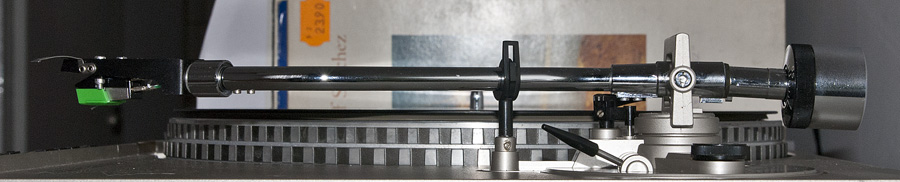

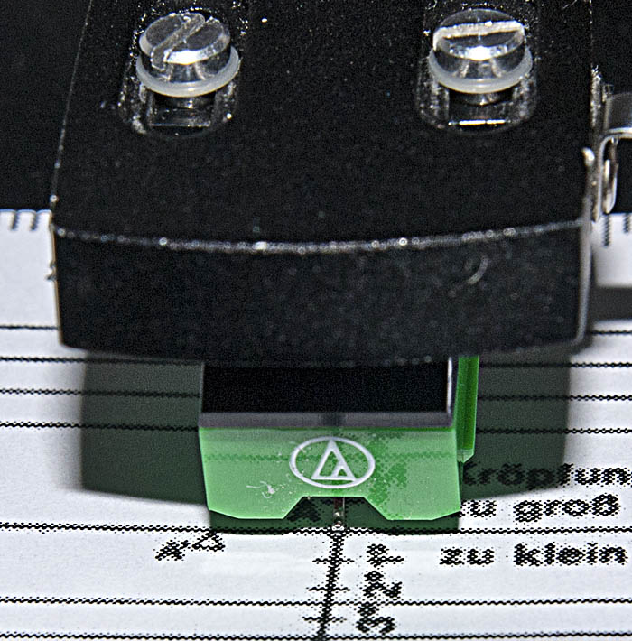

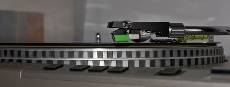

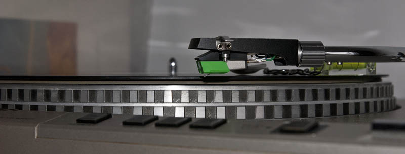

1. wypoziomowałem - jest poziom
2. wywarzałem ramie chyba ze 20 razy i tu problem który zobrazuję zdjęciami mianowicie jak ramie jest poziomo (sprawdzane na oko) to nad płytę go nie przesunę bo igła zawadzi jak ustawię tak że igła będzie nad płytą to nie ma poziomu ramienia ufff - wygląda jakby ramie było za nisko umocowane masakra jak igła jest na płycie to zmierzyłem poziomicą tam gdzie igła jest za wysoko
3. pobawiłem się szablonem (cholernie żmudna robota) prawie idealnie wyszło. prawie bo zbyt ciężki rysik miałem zrobię jeszcze raz na lżejszym co by wspornik igły się nie uginał tak znacznie bo to fałszuje trochę pomiar.
4. cała masa testów na różnych płytach z różnymi wartościami antysctingu i d...pa blada nic lepiej a wręcz gorzej z prawie każdej płyty z rozbiegówki ściąga igłę poza płytę przeskakuje jak głupie.
przyznaje wzorem cierpliwości to ja nie jestem, ale to mnie doprowadza już do szewskiej pasji.
poza tym mam wrażenie jakby gorszego sygnału na prawym kanale :(
załamka

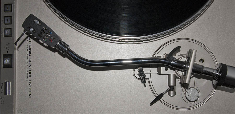

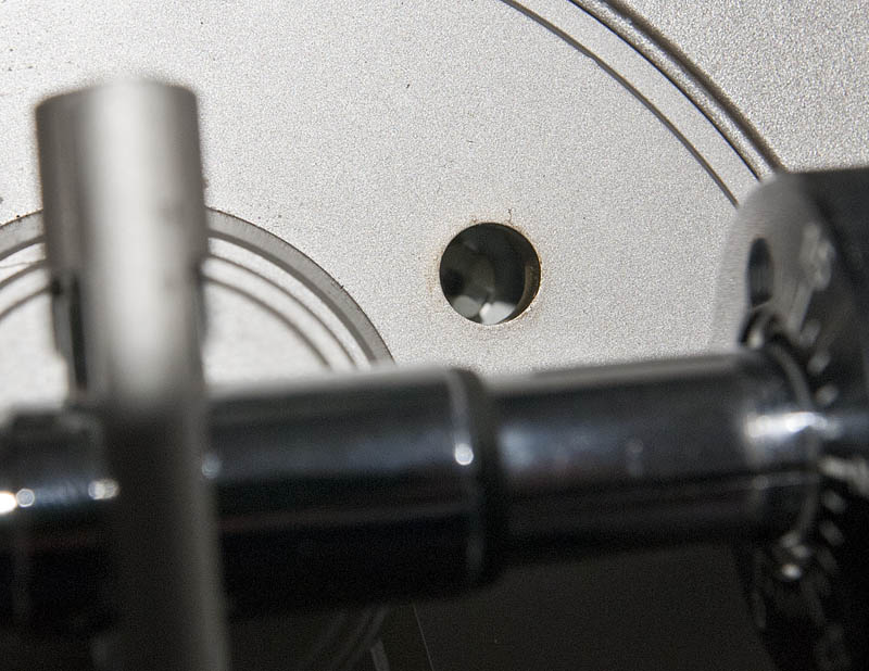

winda ze śrubką do regulacji wysokości
jakaś regulacja - nie wiem do czego ani czym to ruszyć
ramie z boku - przeciwwaga niżej - wrażenie złamanego
ramię z góry
ramię z góry
widok igły - ramie w pozycji horyzontalnej
widok igły - ramie w pozycji horyzontalnej 2
ramie poz. równowagi

Stelma pisze: jak ramie jest poziomo (sprawdzane na oko) to nad płytę go nie przesunę bo igła zawadzi
W razie czego można też zdjąć gumową matę jak i sam talerz :)
Co do samej równowagi to po zdjęciach wygląda OK. Pytałem o strefę nad talerzem, bo byłem ciekaw czy ramię przesuwałoby się na boki samoistnie, co by świadczyło o jakimś problemie. Jeśli trzyma się w miejscu to znaczy, że jest OK.
Swoją drogą, przy zerowym nacisku i antyskatingu np. na 2 albo 3 ramię może się lekko przesuwać w bok, będąc nad talerzem, więc to też możesz sprawdzić.
Stelma pisze:wygląda jakby ramie było za nisko umocowane masakra
Nie, wygląda OK.
Stelma pisze:jak igła jest na płycie to zmierzyłem poziomicą tam gdzie igła jest za wysoko
Nie rozumiem.
Generalnie to najbardziej nie podoba mi się widok na trzecim zdjęciu, na końcu ramienia. To przedłużenie z przeciwwagą z pewnością nie powinno być tak przekrzywione do dołu. To też może powodować przekłamanie w regulacji.
Spróbuj zdjąć ciężarek (powinien dać się wykręcić, w razie czego masz rysunek w instrukcji obsługi na stronie 5) i sprawdź ten koniec ramienia. Może uda ci się to jeszcze nastawić.
Jeśli nie i koniec ramienia pozostanie krzywy to jak dla mnie sprzęt jest niestety uszkodzony i do zwrotu :(
