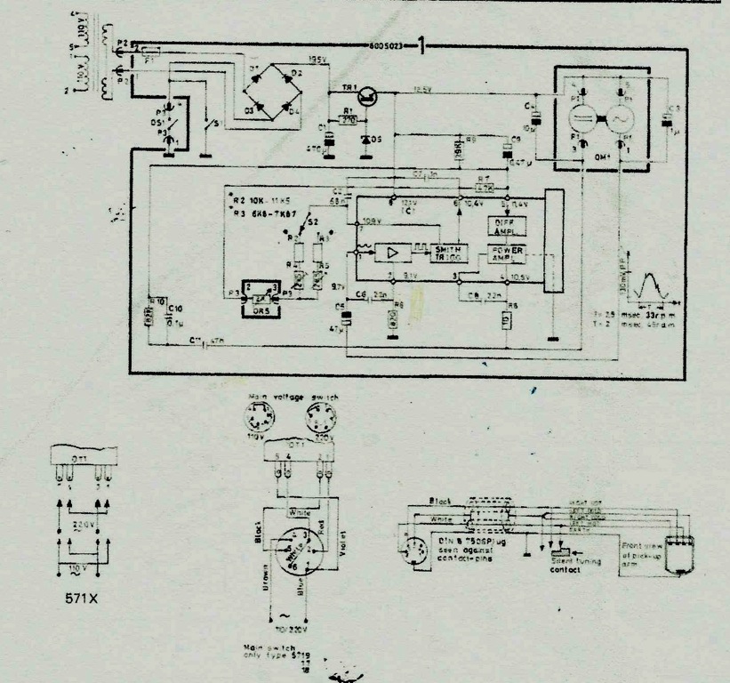

mój beogram 1900 (mechanizm bliźniaczy do 3400) też za wolno kręci I też magnes jest poza kółkiem!
Może to jakiś opornik jest przyczyną?
Jest na 220 V, a teraz mamy 240V; ?
Tylko ja na nim nie słucham płyt ( co nie znaczy,że nie chciałbym źeby trzymał właściwe obroty!
Zeskanuję schemat to może Ktoś biegły w elektronice nam pomoże...?

Nie, nominalnie mamy 230V, po nocach jak jest zwyżka to może faktycznie 240V. Ale to nie ma nic do wolnego odtwarzania. Zresztą, od tego jest stabilizacja na TR1, żeby niwelować takie kwiatki.eenneell pisze: Jest na 220 V, a teraz mamy 240V; ?
Są dwa potencjometry montażowe, R4 i R5. R5 jest od 45 obrotów. Jak nie uda się nim wyregulować, to trzeba podmienić R3, na 5,6K lub mniej.

Z serwisówki wynika, że jest coś do regulowania....Kocewicz pisze:Są dwa potencjometry montażowe, R4 i R5. R5 jest od 45 obrotów. J
TYlko co jest przyczyną? Pasek nie; jest lużny, ale jakiś taki silikonowy i "lepki"....(czyli się nie ślizga)
trza popatrzyć do środka
Nie wiem bo ja go kupiłem za grosze dla wkładki...LeT pisze:A ten Twój tak ma od zawsze? Bo mnie się to zaczęło dziać parę tygodni temu.. Przedtem grał normalnie
A czy może być "winny" za obroty jakiś opornik, czy kondensator?
Ważne coby cholera "kręciła się" szybciej- wzxak jest ten hamulec magnesowy...
To rozwiązanie nie jest (widzę) zbyt fortunne i B&O dość szybko z niego zrezygnował i w modelach 1902itp jest osobna regulac ja 33i 45 na potencjomerach ( obok pitch)

Poza regulowanym R5, można sprawdzić C3, C4, C5, C9. To elektrolity, któryś z nich mógł "zgnić". Nic więcej zaocznie nie poradzę.

R5 w tym przypadku to potencjometr. Znajduje się pomiędzy przełącznikiem S2 i potencjometrem OR5, czyli "pitchem". Proponuję tam pokręcić.eenneell pisze: A R 5 to opornik ( a nie renówka 5?)

czyli R4 i R5- bo to chyba potencjometry?Kocewicz pisze:R5 w tym przypadku to potencjometr. Znajduje się pomiędzy przełącznikiem S2 i potencjometrem OR5, czyli "pitchem". Proponuję tam pokręcić.
Jutro zajrzę w środek i spróbuję obczaić
