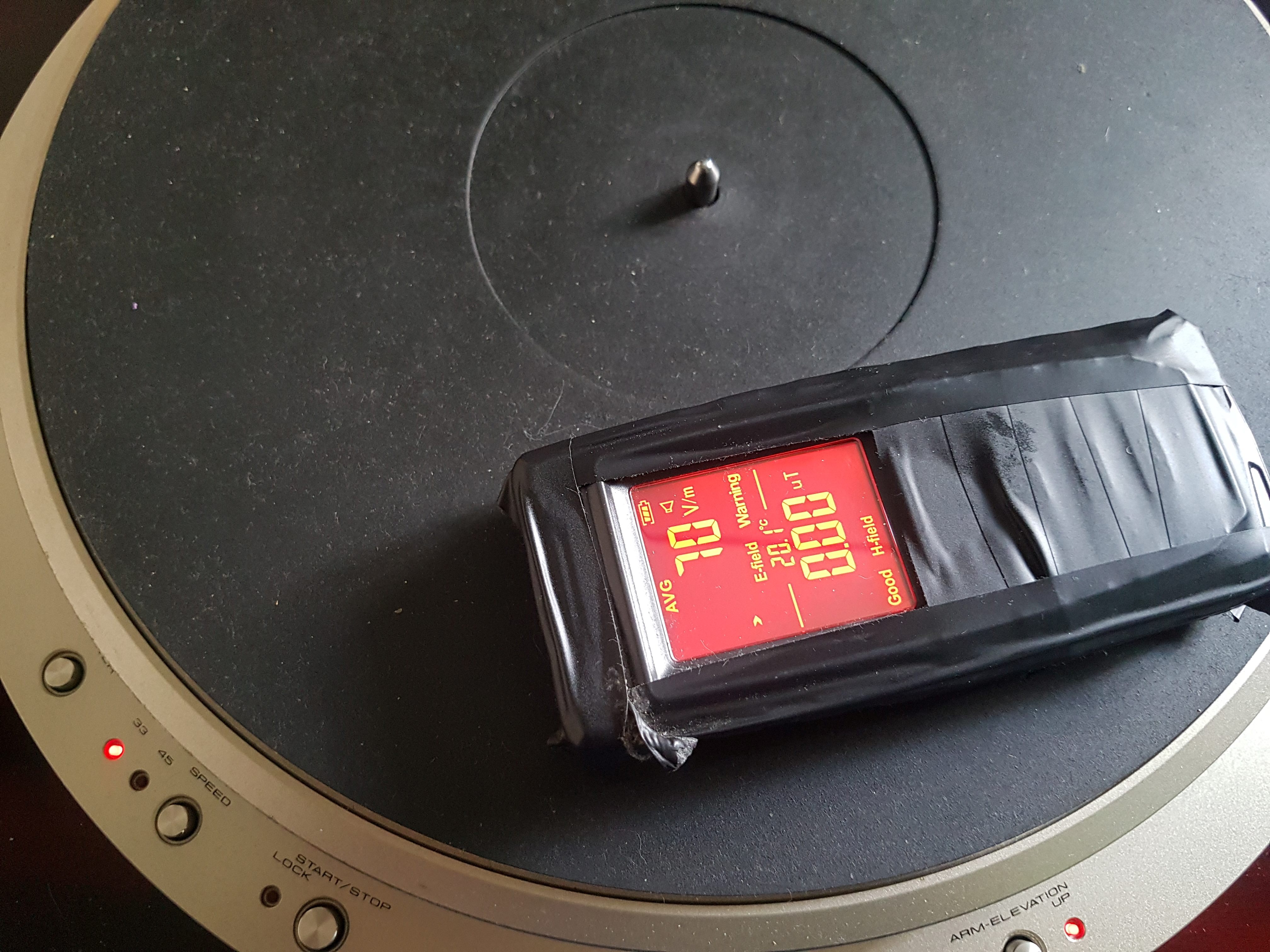

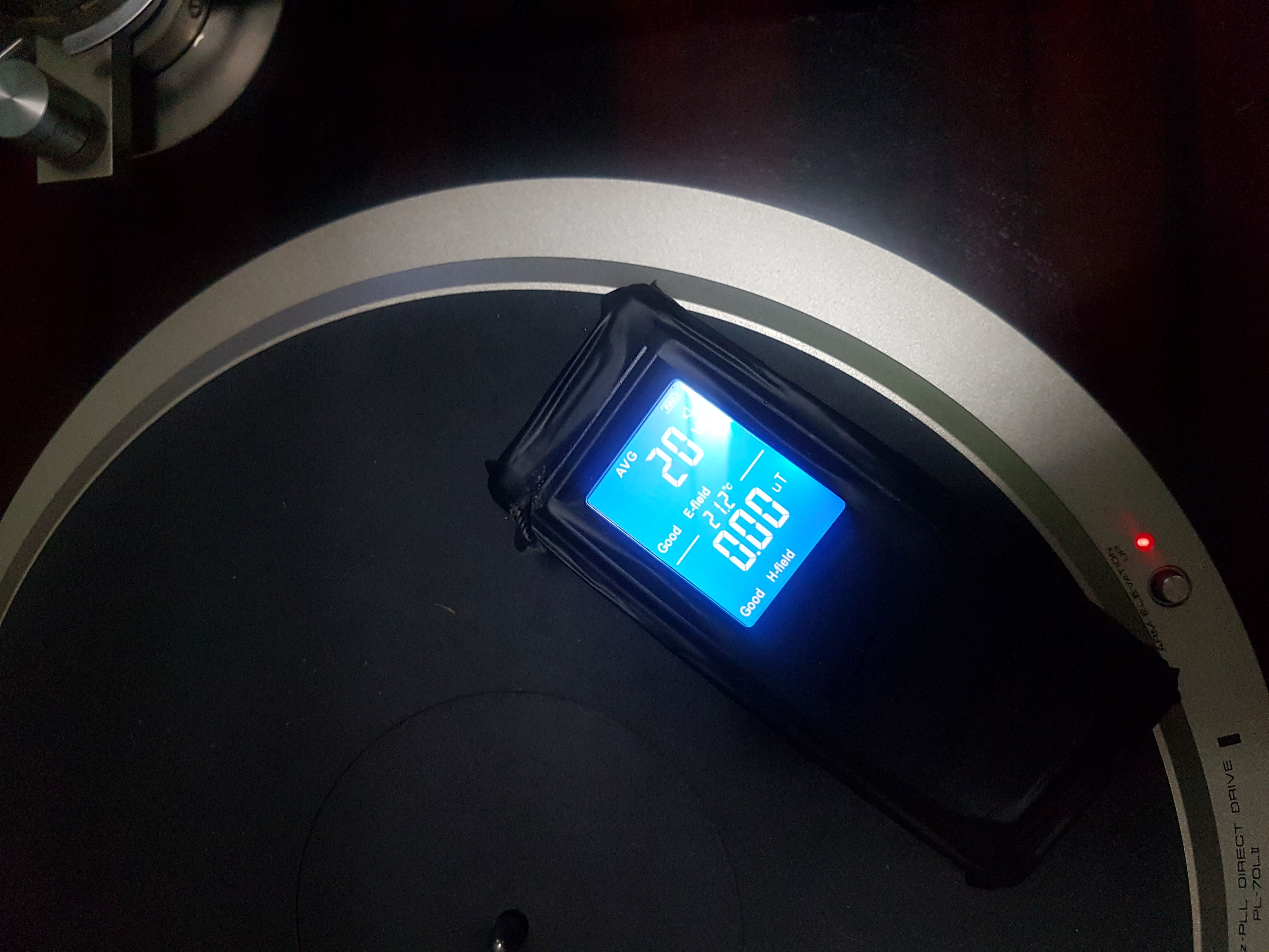

Połóż ten czujnik na talerzu bo taki pomiar to co nam powie?
Niewiele, że jest jakieś pole w miejscu spoczynkowym igły?
...to co napisałem pare postów wyżej
Środowisko pracy toru...pomiar poglądowy ...A szuka się potem rozwiązania na "dziwne dźwięki" w głośnikach w czasie spoczynku i często obwinia się resztę "gaju".
Miernik tani a pokaże co" Pyli wokół"
Swoją droga przetwornica napięcia to też niezły rozpylacz a często wpięty w malej odległości od gaju
Nikogo na siłę nie przekonam do tego rozwiązania ale tu gajowy się nie myli.... :geek:

Z tego co widzę to ten czujnik mierzy góra. A na drugim zdjeciu jest już zauważalnie mniej i to właśnie w linii gdzie działa wkładka.
Podejmie, nie podejmie. Technics idzie do ludzi a w nowym gramofonie i tak całe sterowanie jest w zewnętrznym pudełku. Ale ciekawi mnie ile z silnika przez talerz przechodzi.

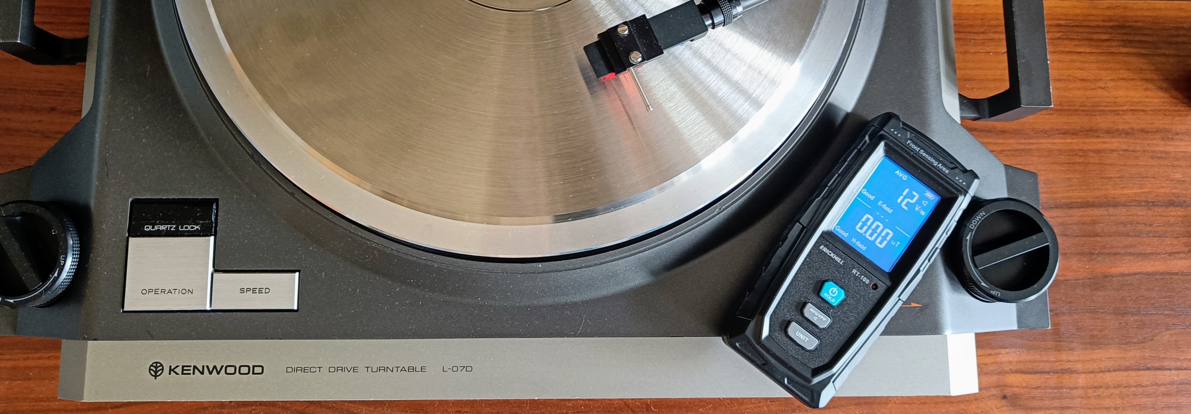

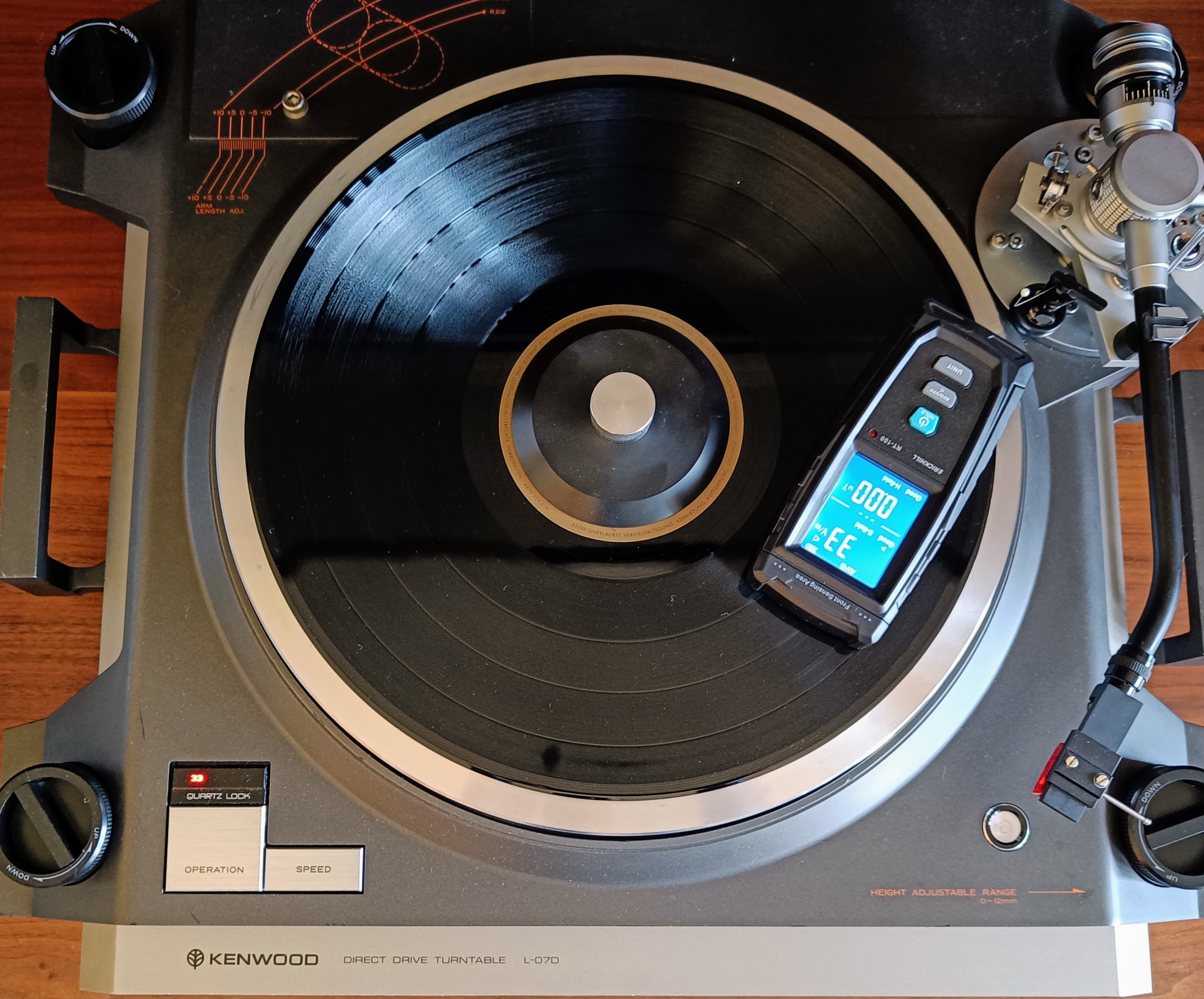

Tak na szybko. Nie wiem czy tym urządzeniem da się cokolwiek sensownie zmierzyć jeżeli chodzi o emisję z gramofonu. Jak wymyslę jakiś uchwyt to zrobię z kręcącym się talerzem.
Elektronika wyłączona

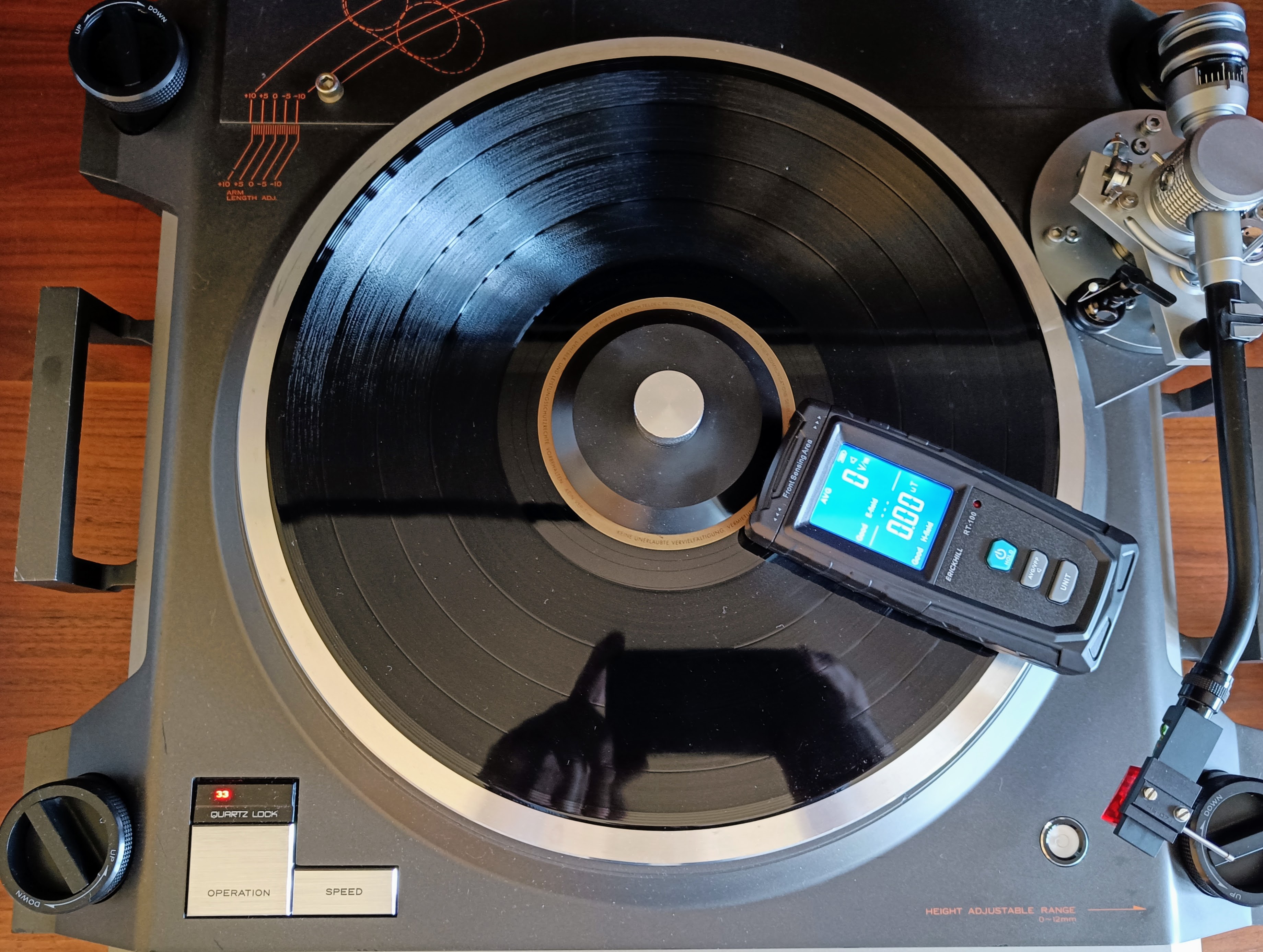

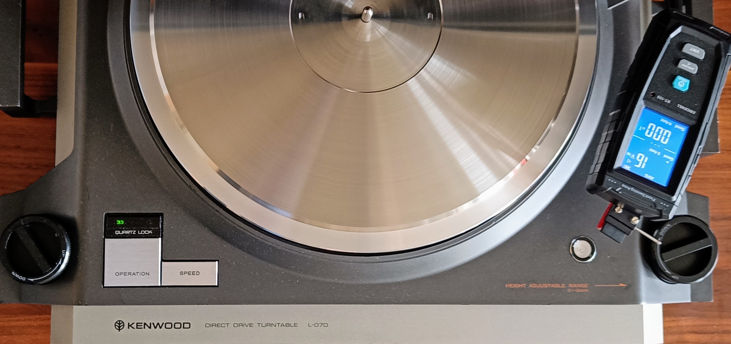

Elektronika włączona

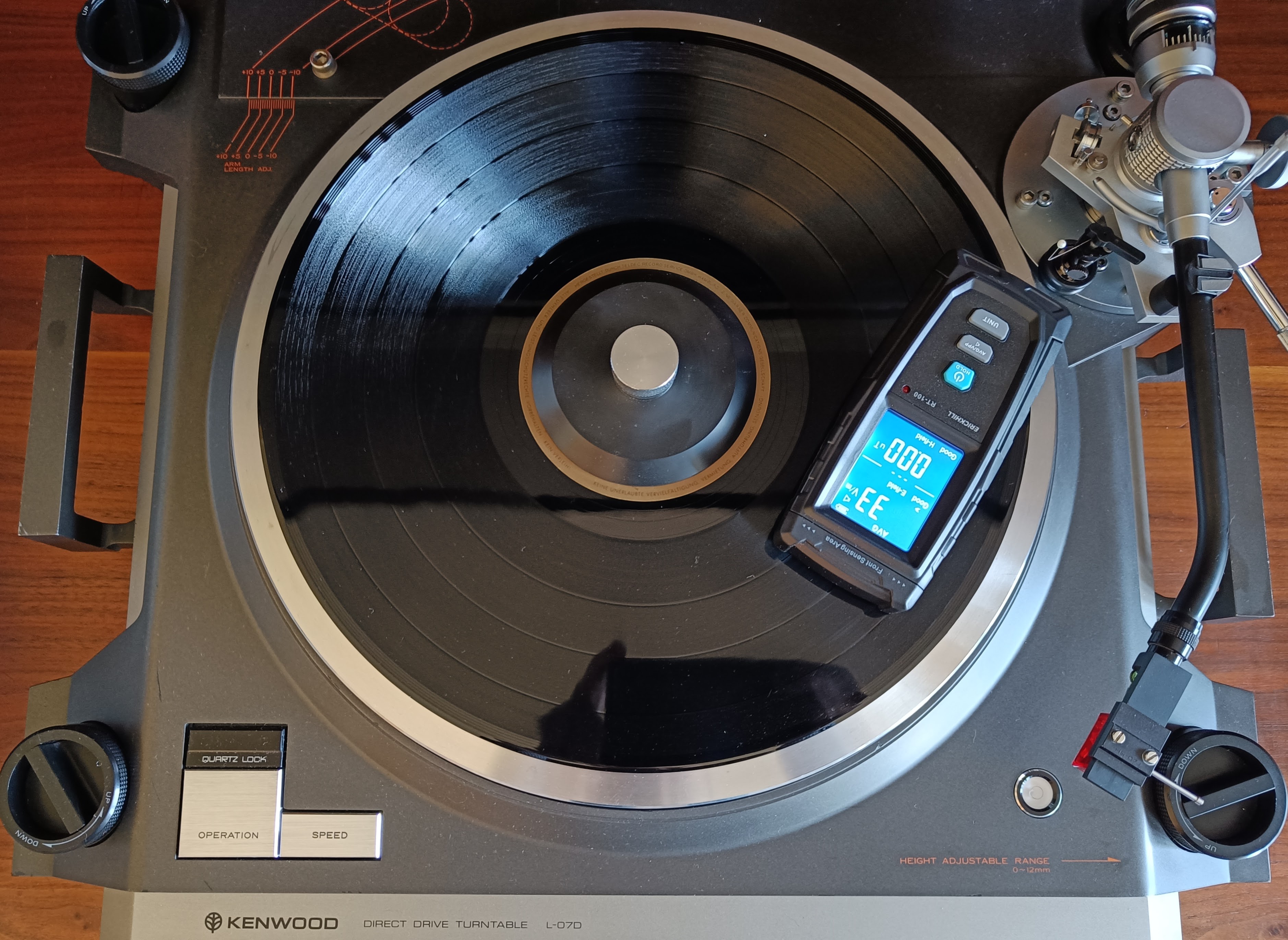

Elektronika włączona - inne miejsce, tak na prawdę dwa ostatnie wskazania mnie nie dziwią bo na włączonym jest tylko zasilany hamulec elektromagnetyczny, o ile dobrze pamiętam to ulokowanyna samym przodzie talerza.

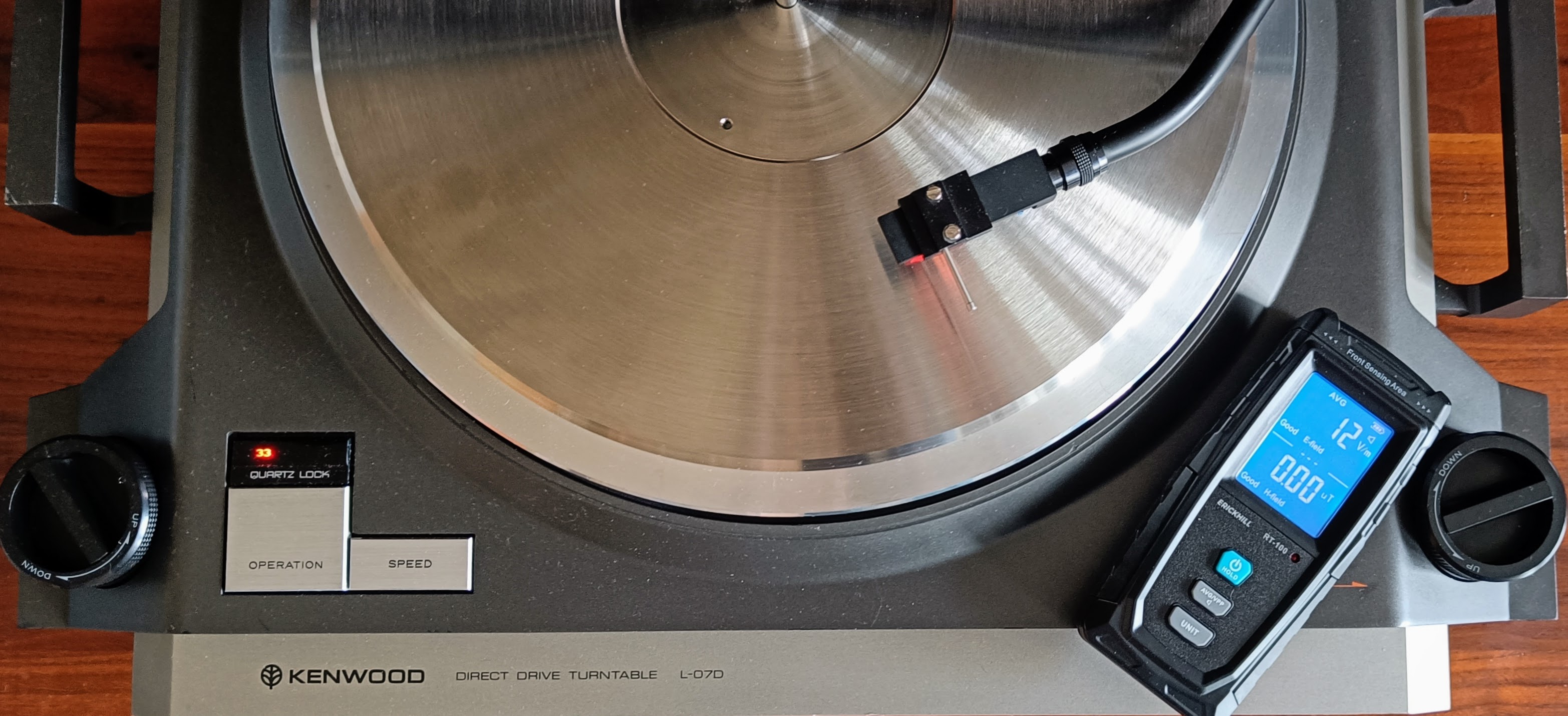

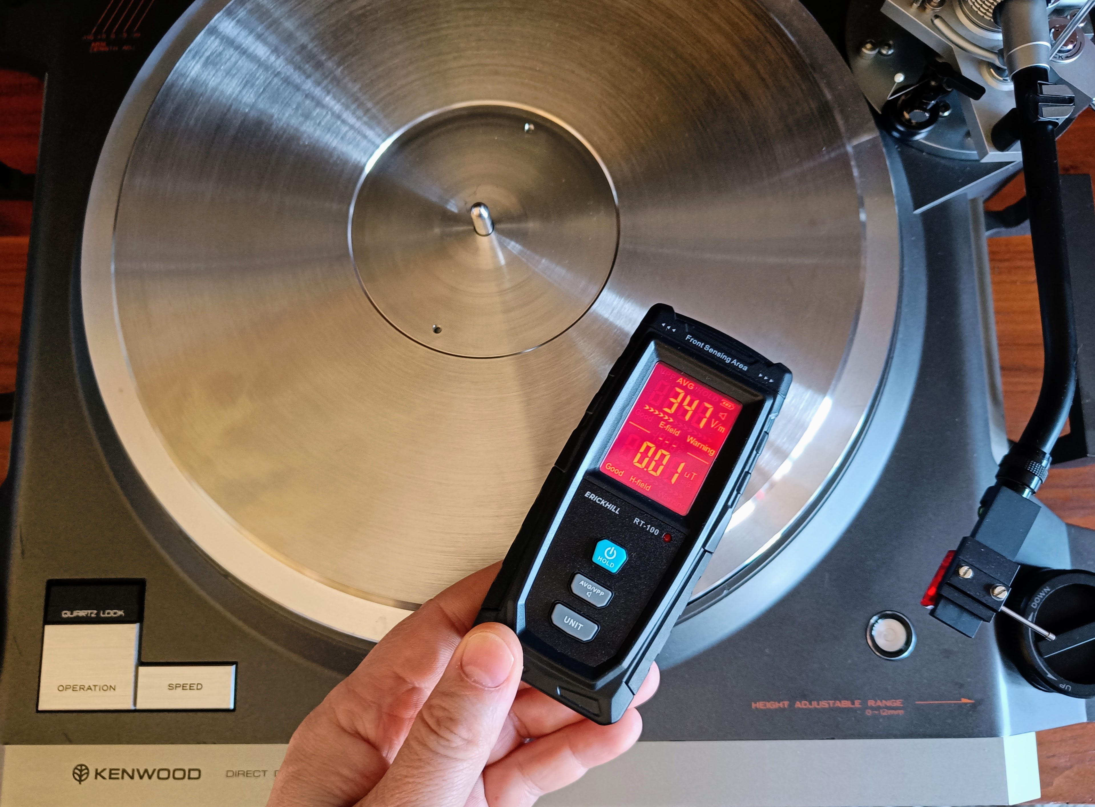

Elektronika wyłączona, czujnik w ręku, ten sam efekt jest też po podejściu do mebla z aluminiowymi okuciami, oddalonego od czegokolwiek elektrycznego ze 2 m (wszystkie urządzenia wyłączone).

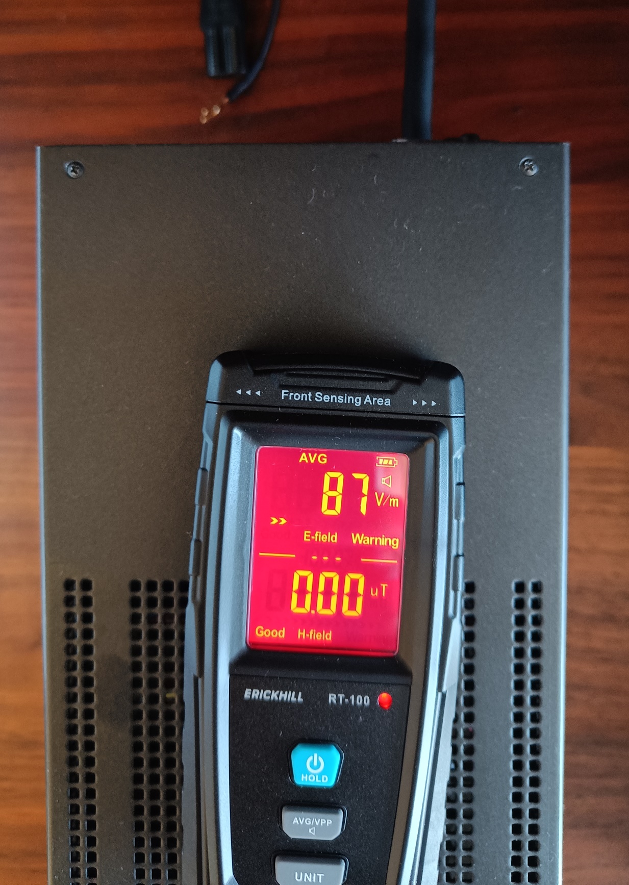

Zasilacz wyłączony, kable poodpinane, zero pól generowanych przez zasilacz a jednak miernik szaleje.
Co do tego że inżynierowie w latach 70 nie mieli narzędzi. Nic się od tego czasu nie zmieniło. Mieli wszystko co potrzeba. Aktualnie co najwyżej te narzędzia zostały skomputeryzowane, wcześniej po prostu były tylko analogowe. Aktualnie jest więcej tanich urządzeń ale jak widać ich jakość czy zakres działania zostawia wiele zastrzeżeń.
Tak na razie oceniam to ustrojstwo jako gaddget dla miłośników foliowych czapeczek (mam na myśli tych prawdziwych a nie z kręgów audio)
