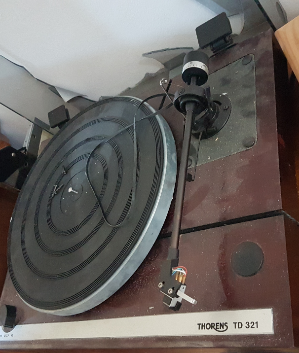

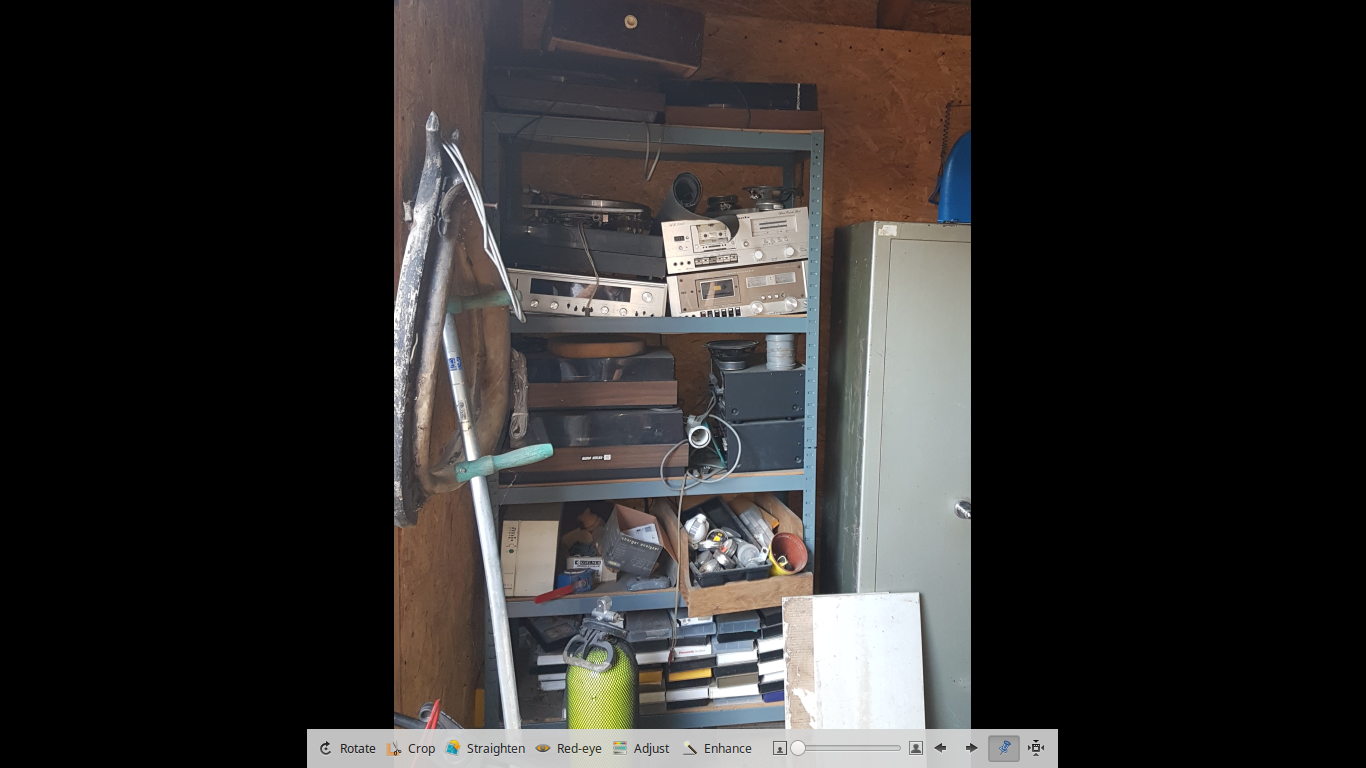

W "spadku" dostałem dużo sprzętu vintage, całą kolekcję złożoną na przechowanie w wiejskim garażu, między innymi Thorensa TD321 i kilka innych, zacnych klocków oraz kilka metrów czarnych płyt, na razie oTD321 mam kilka pytań.

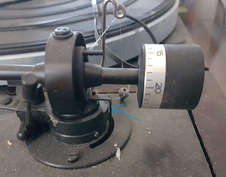

Pierwsze to tytułowe :Jakie to ramię? Niestety jest zablokowane na ruch w płaszczyźnie poziomej i nie wiem, czy to blokada na przechowanie/transportowa czy coś zostało uszkodzone. Klapa połamana, mogło się coś uszkodzić.
Mam wrażenie że zablokowany jest taki szpindel z tyłu stopy ramienia, oznaczyłem go niebieską strzałką.
Na wkładce czy też igle napis Elac D255-17.

To ramię o oznaczeniu:
TP41. [TP41 i TP40 różnią się paskiem opisowym PW]
Pochodzi z modelu innej serii, a raczej dwóch modeli Thorens TP295 mk III i Thorens TP295 mkIV.
W oryginale dostarczano je z dwoma rodzajami wkładek fabrycznie: AT95 i Ortofon OM10 - chodzi o ostanie lata, bowiem ów model gramofonu ma długą linię produkcyjną i mk IV jest produkowany do dziś.
co do wskazanego przez Ciebie elementu, to by stwierdzić w czym rzecz odkręć te dwie śruby mocowania głowicy i unieś głowicę delikatnie w górę - sprawdzisz ruchomość elementu, powinna być sądząc po samym osadzeniu w szczelinie.
Samą płytkę podstawy osadzenia ramienia również da się odkrecić.
Oczywiście gramofon można "odkręcić" w części spodniej powinny być śruby blokujące chasis. Potem można się dostać do kolumny głowicy również od spodu.
- Posty: 16741
Re: Jakie to ramię?
Aha na innym zdjęciu widzę, że element blaszki, którą wskazujesz niczego raczej nie trzyma - sprawdź to wkrętakiem w tym kanale po którym ma się poruszać. Blaszka jest zakończona płasko i prawdopodobnie tylko stabilizuje ruch ramienia wokół/na zewnątrz osi głowicy.

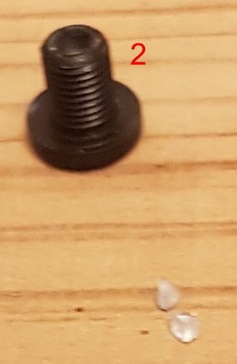

Jedno jest pewne. Łożyska do ruchu w pionie, oś pozioma, jest z kryształu, może szmaragd, nie znam się. Załączam zdjęcia, łożysko 1 to lewe, kryształowe, całe. Łożysko 2 pęknięte, z kawałkami tego co pękło. Łożysko 3 od ruchu w poziomie, całkiem inne, składające się z trzech kuleczek (wewnątrz śrubki) między którymi jest przestrzeń na oś pionową. Problemem było zablokowanie tej blaszki o gniazdo głowicy, pewnie od uderzenia co strzaskało pokrywę i być może też zniszczyło łożysko.

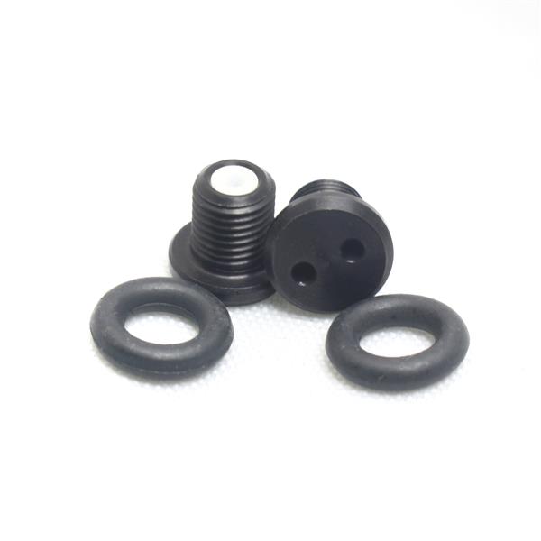

Jako że to ramię produkowała TESLA-LITOVEL czyli dzisiejszy PRO-JECT możesz poszukać łożysk ramienia od PRO-JECTA.Szafiru już nie stosują.Oczywiście należy się upewnić że gwint i wymiary są takie same(sądzę że tak).Czy warto ? sam musisz sobie na to odpowiedzieć.Na ebay widzę że są-około 12 funtów za komplet(2 sztuki).

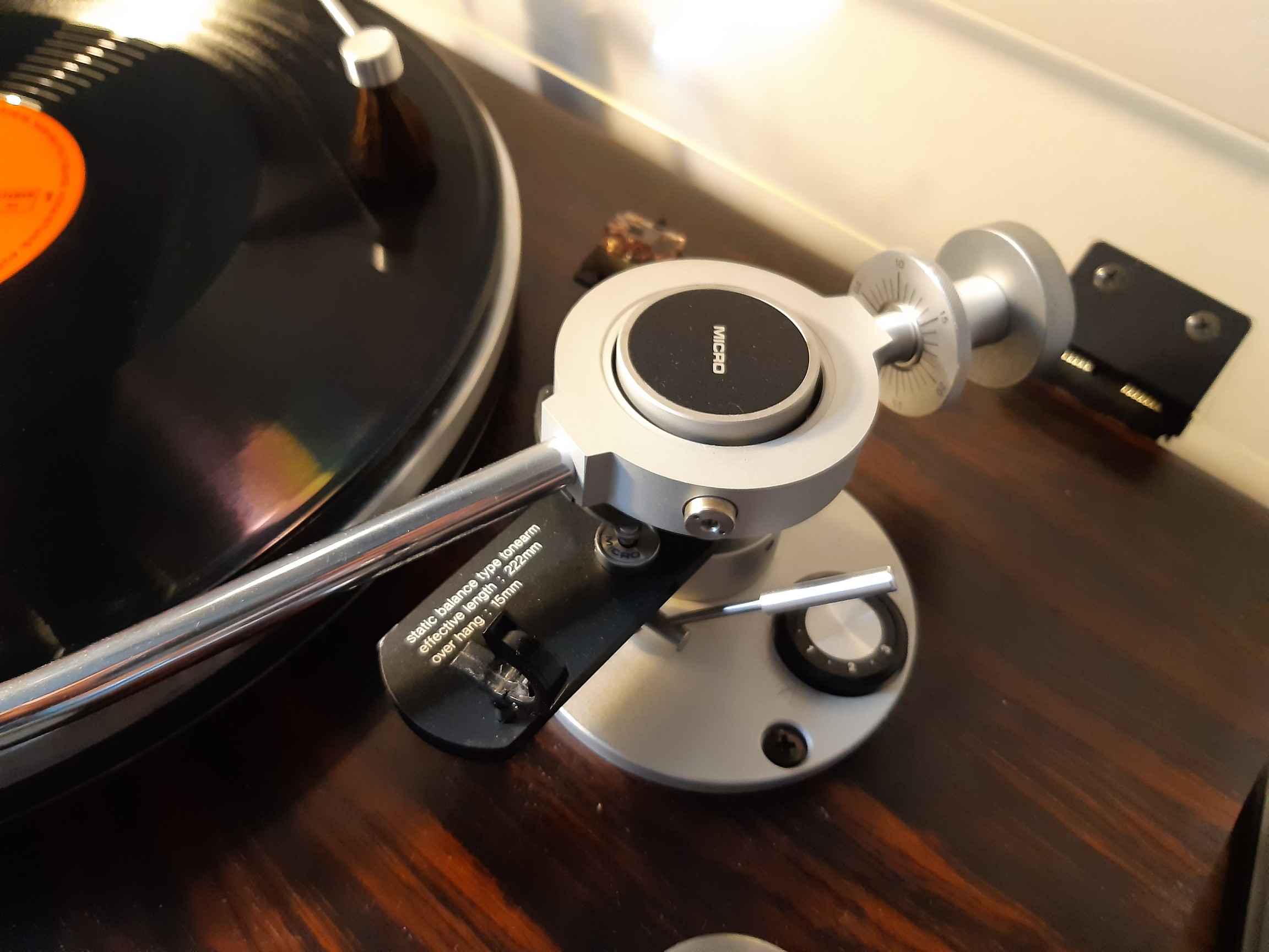

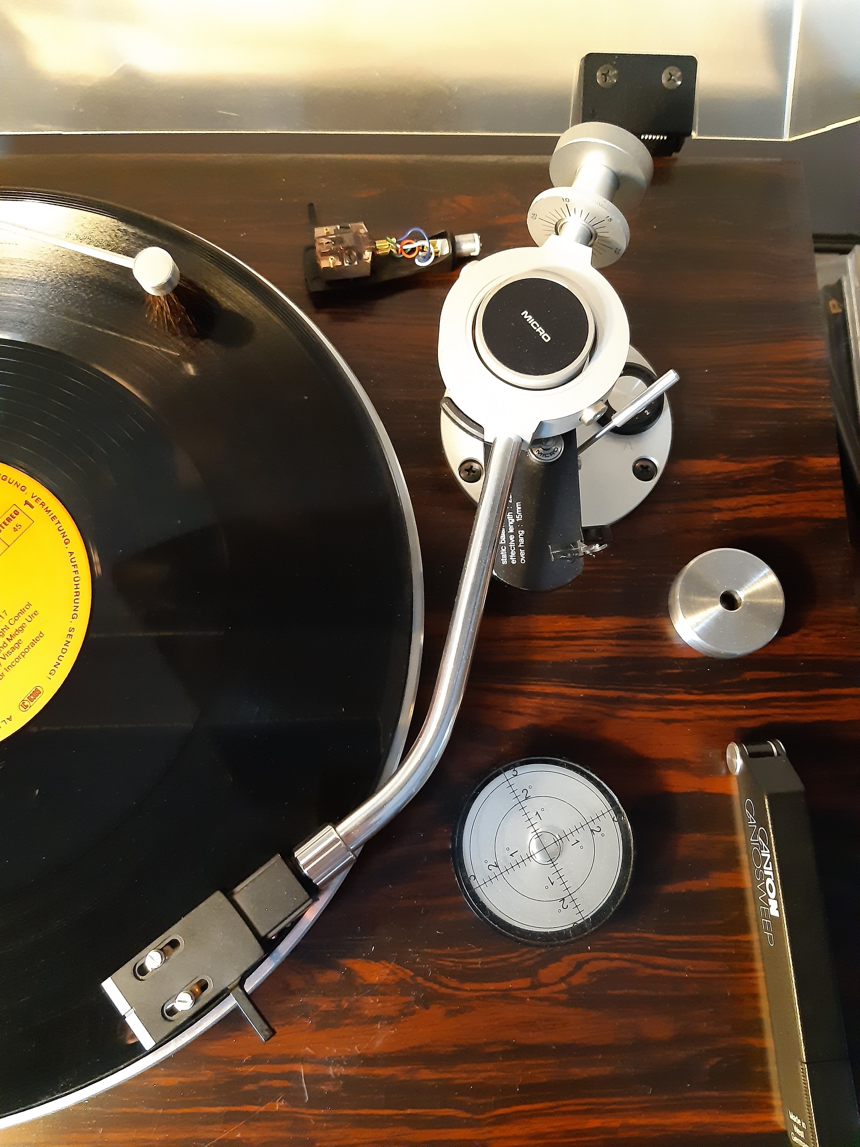

Nigdzie nie mogę, może nie umiem
Znaleźć informacji na temat tego jaki dokładnie model ramienia posiada mój gramofon. Gramofon to Micro Seiki BL-51. Ramię fabrycznie montowane, widziałem więcej dokładnie takich gramofonów. Ale BL-51 występowało również w wersji do montażu ramienia we własnym zakresie.
Zatem pytanie, jakie to ramię?
- Posty: 45231
Re: Jakie to ramię?
Niekoniecznie. BL-51 był oferowany jako napęd albo w komplecie z ramieniem MA-701.
Tyle że to nie Twoje ramię.
Zeroqll
- Posty: 965
- Rejestracja: 14 mar 2017, 09:58
Re: Jakie to ramię?
