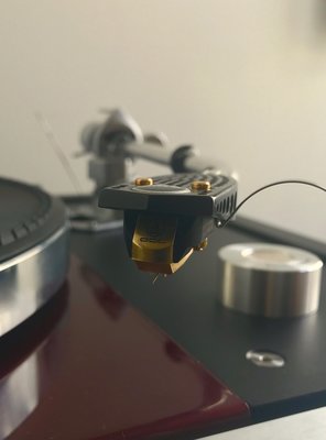

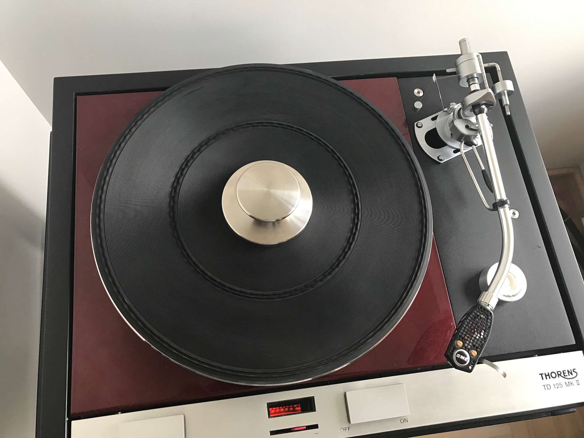

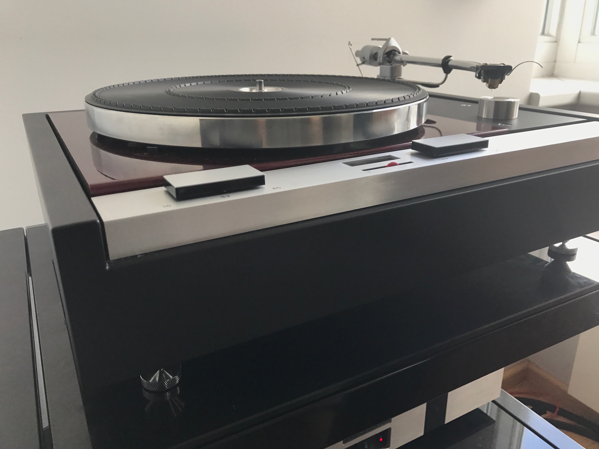

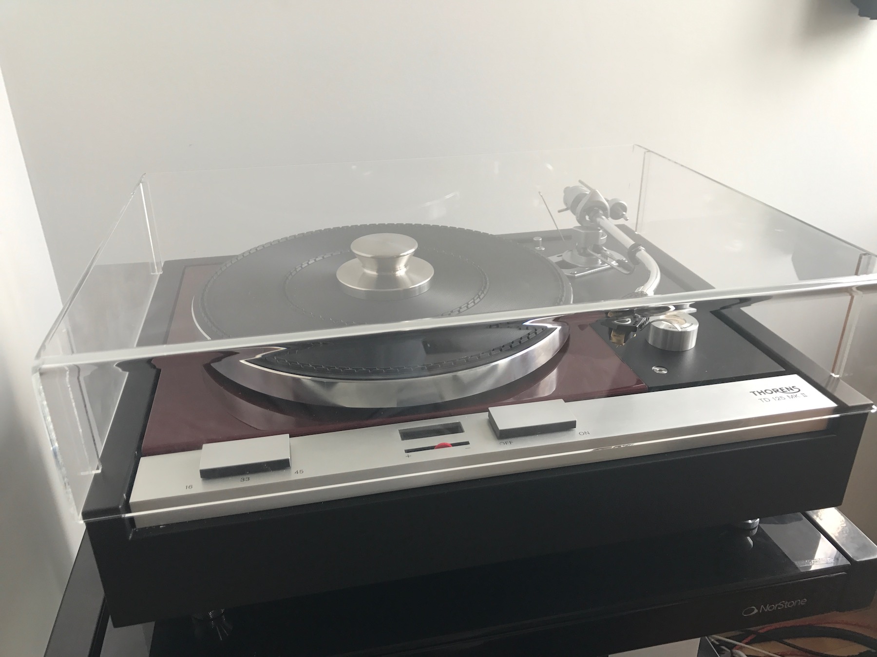

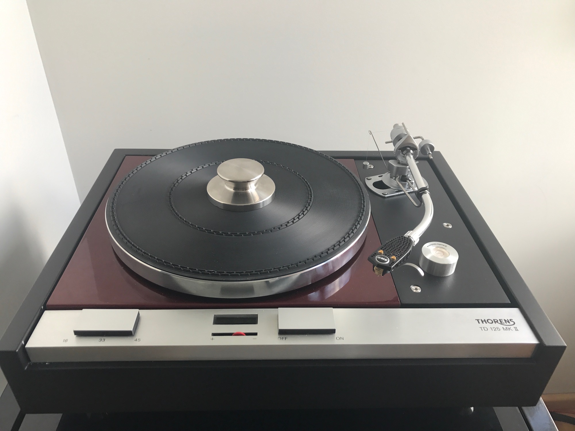

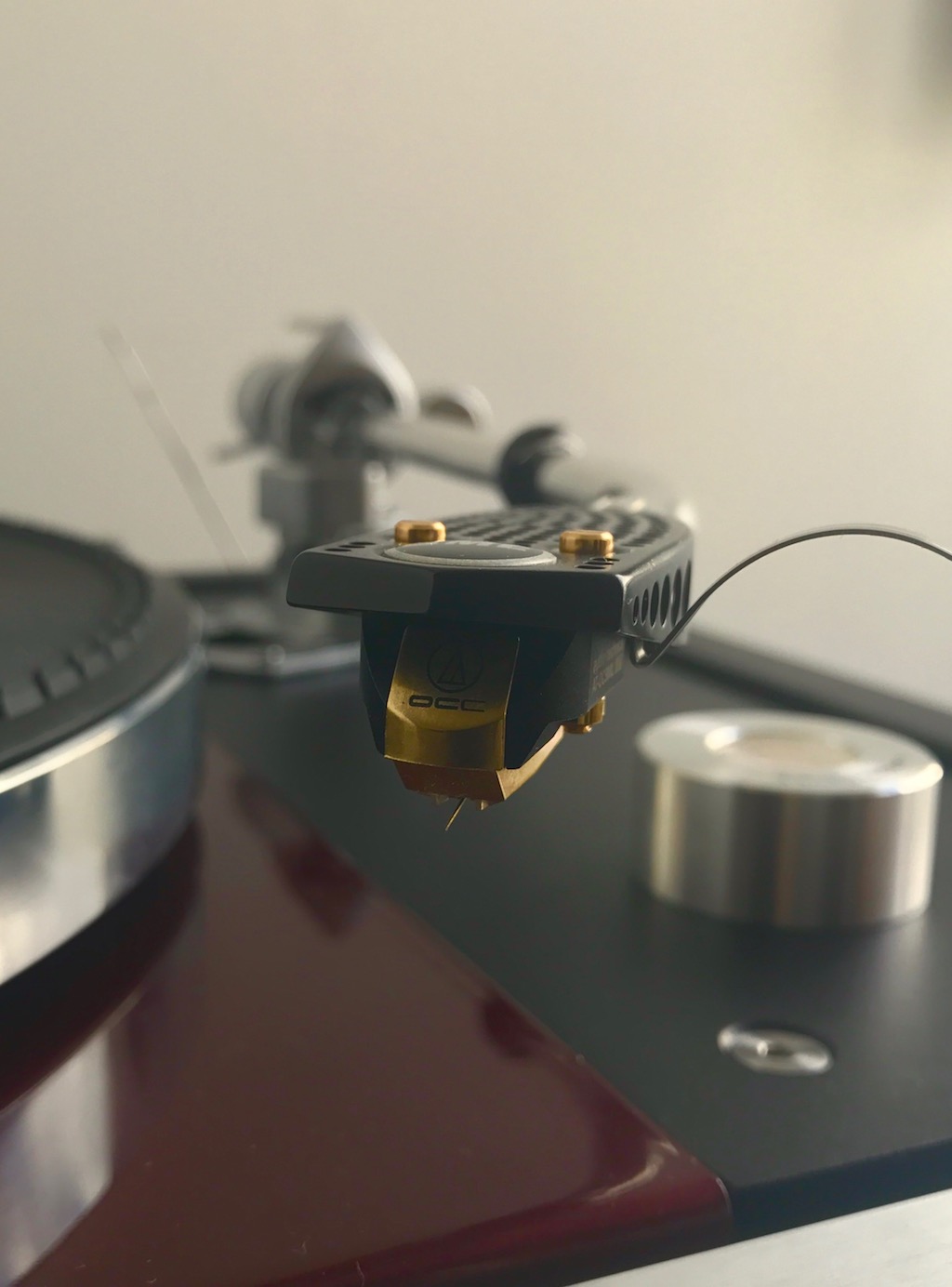

Hej,
Postanowiłem się podzielić z Wami efektem przeszło miesięcznej pracy nad nowym gramofonem. Przez długi czas grałem na TD-320MkII. Nie, żebym był jakoś specjalnie nie zadowolony, ale chciałem czegoś nowego, czegoś rozwojowego, co można ulepszać. Niestety, pomimo, że TD-320 jest bardzo zaawansowaną technicznie konstrukcją, to nie ma takiego potencjału jak wybrany przeze mnie TD-125 MKii.
Cel był taki, żeby solidną, wręcz pancerną konstrukcję zamknąć w wizualnie nienagannej otoczce i doprowadzić całość do stanu prawie idealnego. Budżet pochodził głównie z rozstania się definitywnie z technologią cyfrową, więc mogłem sobie odrobinkę poszaleć. Podstawą miał być Thorens TD-125, ramię SME 3009 II, nowa plinta oraz armboard. Wkładka to używana przeze mnie w dotychczasowym gramofonie Audio Technica AT-OC9ML/II. Tak więc do roboty.
Akurat na ebayu pojawił się sam napęd 125 mkII - bez plinty, w wersji do montażu zewnętrznego ramienia - idealny wybór. Wyglądał na bardzo dobrze zachowany egzemplarz, do tego sprzedawca dysponował ramieniem SME - kompletnym, z oryginalnym okablowaniem, instrukcją, headshellem, nawet nowe gurmety były. Zdecydowałem się na kamienną plintę oraz armboard - ponoć syntetyczne kamienie dobrze się sprawdzają, ponieważ twarda struktura w połączeniu z żywicą dobrze tłumią drgania, a nie dzwonią jak naturalny granit. Do tego głównie wizualne ulepszacze - nakładka na płytę pod talerz - nie do końca mi leży "naturalny" kolor płyty TD-125, docisk - tak wiem, że nie wiele daje, ale jak ładnie wygląda :), poza tym polerka talerza - @spoon - dzięki za sugestię, i pokrywa wykonana przez lybrasound.

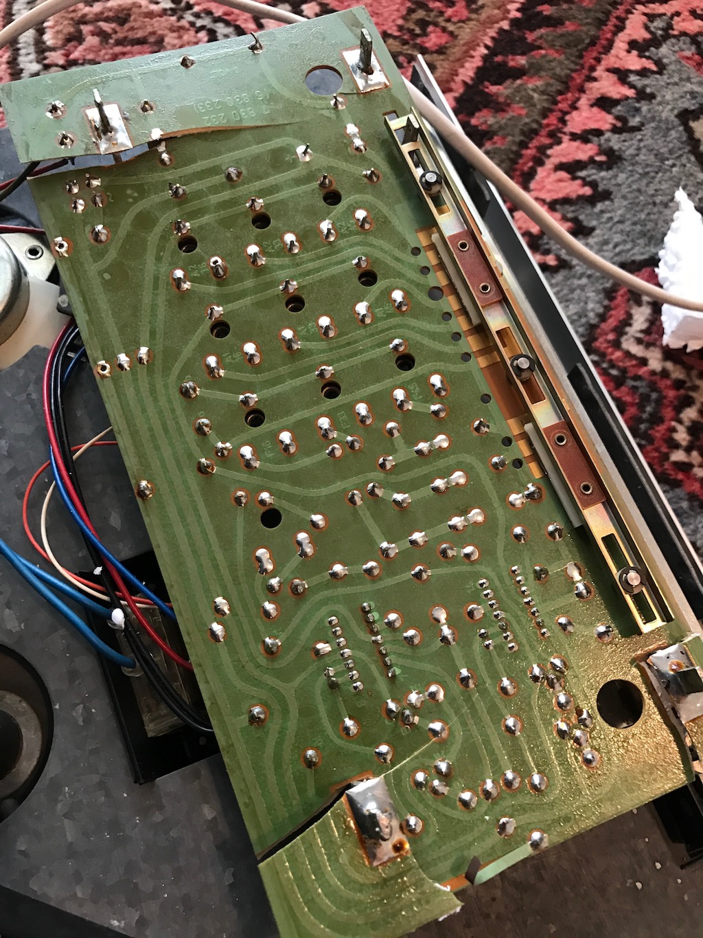

Wszystko miało być piękne i łatwe - przesyłki z ebaya dochodziły jedna po drugiej. Wszystko czekało na ostateczny montaż, aż z UK przyszedł napęd :(. Trudno mieć pretensję do sprzedawcy. Całość przyszła w kartonie chyba od lodówki, albo kuchenki. Wypełniona toną materiałów zabezpieczających - folia bąbelkowa w pięciu odmianach, worki z trocinami, gazety, worki z odpadami z niszczarek do dokumentów, kartony - każdy element w osobnym opakowaniu, osobno talerz, osobno napęd, osobno akcesoria. Byłem przekonany, że doszło w nienaruszonym stanie, niestety nieszczęśnik ni pomyślał, że może się stać to:
A wystarczyło wymontować płytkę, odlutować połączenia i zapakować osobno... no ale mówi się trudno. Do ręki drut srebrzony, lutownica, miernik i w końcu udało się poskładać do kupy płytkę, ale po wszystkim się okazało, że żarówka zamontowana na płytce będąca częścią oscylatora, sterującego silnikiem (tak, musiałem się zdoktoryzować na temat konstrukcji układu elektronicznego TD-125) jest przepalona, a zamiennik praktycznie nie do dostania. Dlatego się zdecydowałem na zupełnie nową płytkę robioną na nowych elementach, aż z Petersburga. Na paczkę czekałem całe dwa tygodnie, podczas których miałem okazję zdemontować sprzęt do pojedynczego elementu, wszystko gruntownie wyczyścić, nasmarować i wypolerować łożysko, nasmarować silnik, itd. Dzięki temu Thorens nie ma już przede mną żadnych tajemnic. Efekt końcowy? Sami oceńcie, a afekt soniczny opiszę jak wszystko dokładnie ustawię :)))

Brawooooo!!! :) ale ten docisk to chyba lekki?
kal800
Posty: 63
Rejestracja: 16 mar 2017, 00:12
Gramofon: TD125+3009+ATOC9/ii
Lokalizacja: Gdynia Orłowo
Re: Thorens TD-125 MkII - prawie koniec :))
Post autor: kal800 »
660 g...

klin pisze:Brawooooo!!! :) ale ten docisk to chyba lekki?
Docisk ma efekt jedynie wizualny a małe jest piękne.
Mi się ten gramiak podoba. Szczególnie ta przeszywana skóra na slipmacie.
kal800
Posty: 63
oryginalna mata gumowa od Thorensa z 1972 :). na pierwszy rzut oka wygląda jak przeszywana skóra, ale to zwykła guma!

kal800 pisze: 660 g...
to zdecydowanie za dużo jak dla tego silnika i sprężyn zawieszenia. Zmienia się jego charakterystyka pracy i problem z poprawnym regulowaniem. Przy takim dociążeniu musiałeś pewnie osłonę silnika zdjąć albo jej nie masz ;) . Ja dokładałem 300 g i też miałem obawy, że za dużo.
viewtopic.php?t=15809#p307122

Mam nowe sprężyny od vinyl nirvana - wyregulowałem normalnie z dociskiem i całość pływa jak powinna. Nie wiem o jaką osłonę chodzi - u mnie pod rolką są takie jakby dwie prowadnice metalowe, jak patrzyłem po fotkach to wygląda tak samo wszędzie, w każdym razie ja nic nie zdejmowałem...

kal800 pisze: Mam nowe sprężyny od vinyl nirvana
i super ale myślisz, że do nich przewidziano dodatkowe obciążenie 0,6 kg
Oczywiscie zrobisz jak chcesz. Dla mnie docisk powyżej 300 g w napędzie paskowym to szkodliwe rozwiązanie, tym bardziej, że zgodziłeś się sam z tezą - docisk to fajny element wizualny.
kal800 pisze: wyregulowałem normalnie z dociskiem i całość pływa jak powinna.
Co do regulacji to po zdjęciach nie widać byś się przyłożył :( . Jeżeli talerz jest wypoziomowany to musisz jeszcze popracować nad równymi odległosciami płyty pływającej od brzegów plinty
kal800 pisze: pod rolką są takie jakby dwie prowadnice metalowe
tak to o nie mi chodzi - dla mnie to żadne prowadnice, mam nadzieję, że pasek nie ociera o nie :)

@pawelec - sprawdzę jak z paskiem, czy nic nie ociera. dzięki za uwagi - myślałem, że jak płyta pływa na sprężynach i jest poziom, to już jest ok... w takim razie przy okazji zmienię ten docisk na lżejszy i wypoziomuję jeszcze raz...
w jaki sposób to wypoziomować w tej płaszczyźnie?

kal800 pisze: sprawdzę jak z paskiem, czy nic nie ociera.
jest prosty sposób by to sprawdzić ale pewnie go znasz. Kładziesz talerz główny do góry kołami na podtalerzu i wtedu wszystko widać - jak się układa pasek, czy czegoś nie dotyka. Oczywiście matę i dodatkowy ciężarek też układasz by obciążenie było pełne ;)
Co do regulacji w płaszczyznach poziom i pion to przy okazji jak uporasz się z ramieniem :)

Nie wiem jak w TD125, ale w TD160 jak regulowałem sprężyny, to żeby podstawa ramienia znajdowała się w miarę po środku i jej ścianki nie dotykały ścianek chassis to kręciłem poszczególnymi sprężynami wokół ich osi... tak jakby układając je bez kręcenia śrubami czyli bez zmieniania siły nacisku. W zależności od tego jak są ułożone powodują, że zawieszona płaszczyzna nieco odchyla się w jedną bądź drugą stronę. Tak przynajmniej zalecał Dave z vinylnirvana i mi udało się w ten sposób osiągnąć zamierzony efekt.
Co do docisku to początkowo stosowałem, ale jak zaczął mi umierać silnik stwierdziłem, że może generuje za duże obciążenie i zrezygnowałem.
Ostatecznie po zakupie nowego silnika postawiłem na stan, że tak powiem sklepowy i kręcę bez docisku. Sprężyny z vinylnirvana jednak lepiej amortyzują, kiedy obciążenie jest fabryczne. Miałem wyregulowane pod docisk, ale mimo wszystko wtedy ta amortyzacja była już minimalnie mniej pływająca. Poza tym wolę już dmuchać na zimne i skoro zainwestowałem w nowy silnik, oryginalny pasek itd. to nie chcę nadwyrężać tego wszystkiego.
Dodatkowo pod większym naciskiem może nieco bardziej obrywać też główne łożysko talerza. To trochę jak w samochodzie. Możesz zrobić tuning silnika i dołożyć te 100 KM więcej, ale wtedy warto by było, aby w parze za tym szły skuteczniejsze hamulce, lepsze opony, zawieszenie itd... ;)
Wydaje mi się, że w Thorensach najlepiej mogą się sprawdzać dociski typu Clever Clamp, które nie generują dodatkowego obciążenia, ale po prostu dociskają płytę do talerza poprzez zaciskanie się na szpindlu.
