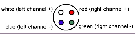

witam mam pytanie odnośnie podłączenia przewodów kanałowych o ile kolejność od strony wkładki jest podana to jak to wygląda od strony pinów w ramieniu?
Reymont
Posty: 1550
Re: Instalacja gramofonu
#102
Post autor: Reymont »
kriss1977 pisze:witam mam pytanie odnośnie podłączenia przewodów kanałowych o ile kolejność od strony wkładki jest podana to jak to wygląda od strony pinów w ramieniu?
Najlepiej sprawdzić miernikiem, wtedy masz pewność że wszystko będzie ok a teoretycznie tak powinno być:

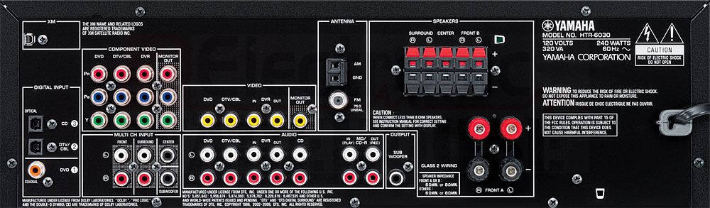

Witam, posiadam gramofon Pro-Ject Primary Phono + ampli Yamaha HTR6030 mam w zw. z tym pytanie chodzi o podłączenie uziemienia, jeden koniec kabelka z widełkami podłączyłem do gramofonu lecz nie wiem gdzie podpiąć drugi koniec :think: ampli nie posiada GND (śrubki jak w gramofonie) gdzie mam zatem go podłączyć? i czy muszę go w ogóle podpinać w amplitunerze?
Tarkus
Posty: 3200
Lokalizacja: Olkusz
#104
Post autor: Tarkus »
kemot pisze:Witam, posiadam gramofon Pro-Ject Primary Phono + ampli Yamaha HTR6030 mam w zw. z tym pytanie chodzi o podłączenie uziemienia, jeden koniec kabelka z widełkami podłączyłem do gramofonu lecz nie wiem gdzie podpiąć drugi koniec :think: ampli nie posiada GND (śrubki jak w gramofonie) gdzie mam zatem go podłączyć? i czy muszę go w ogóle podpinać w amplitunerze?
Obejrzałem w necie tylny panel tego amplitunera i z tego co widzę, chyba on chyba nie ma wejścia na gramofon. Potrzebujesz przedwzmacniacza gramofonowego. On będzie miał wejście z dwoma chinchami i śrubką na uziemienie, a jego wyjście podepniesz pod dowolne liniowe wejście audio amplitunera. Nie wiem, jaki masz budżet - są przedwzmacniacze gramofonowe różnej jakości i w różnych cenach. W dziale "przedwzmacniacze i wzmacniacze" na pewno coś Ci doradzą.
Sam amplituner wydaje się całkiem niezły i powinien dobrze brzmieć. Tak z ciekawości, jakie masz do tego kolumny?

kemot pisze: gdzie mam zatem go podłączyć? i czy muszę go w ogóle podpinać w amplitunerze?
Rozumiem, że gramofon na wyjście liniowe (ma wbudowany przedwzmacniacz)? Nic nie musisz. Jeśli masz problem przydźwięku z gramofonu to spróbuj podłączyć do metalowego elementu obudowy lub masy przy wtyku RCA wzmacniacza. Jeśli pomoże to użyj śruby obudowy wzmacniacza do zamocowania uziemienia ...
