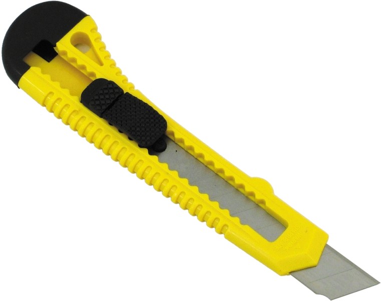

Re: Jak ustawić ramię w gramofonie?
Ostrym nożem wycinam kwadrat. Jak na tym wydruku z tego programiku do rysowania szablonu z vinyl engine.
- Obywatel
- Posty: 4314
- Lokalizacja: Słupsk
Ja wyciąłem kółko zwykłym nożem budowlanym:

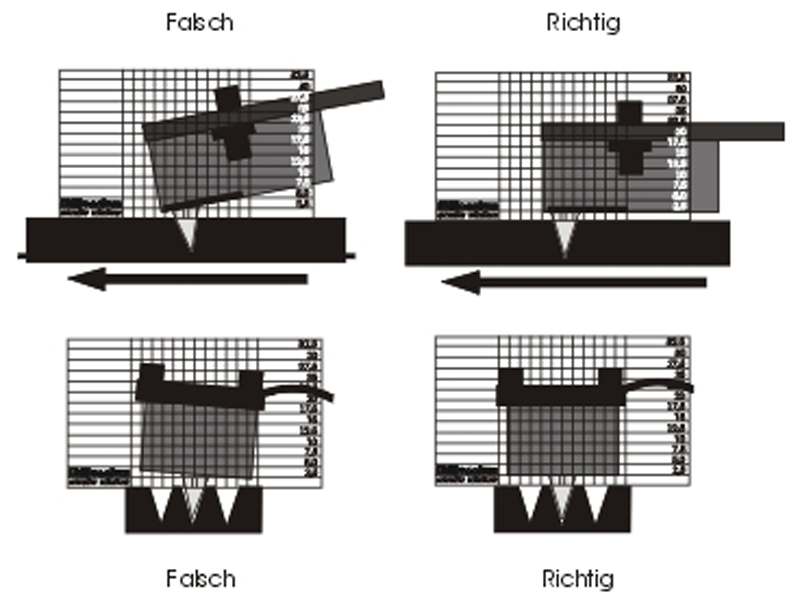

Richtig ist richtig
- Posty: 16887
Myszora, coraz więcej zawiłości technicznych otwiera swoje podwoje przed Wami z Czarlim. Świat wydaje się coraz prostszy.
Wiem.. wiem.. kiedyś mi przy..lisz!
Są dwa ale:
- daleko masz,
- Hipek już rezerwował pierwszeństwo.
Są dwa ale:
- daleko masz,
Sztuka jest sztukaRichtig ist richtig
- Myszor
- Posty: 11315
- Gramofon: PD-300
Spoko. Wstawiłem bo ciężko czasem komuś wytłumaczyć to VTA a ten rysunek podaje to na talerzu.
- Posty: 16887
Jasne, akurat wczoraj podałem koledze, że na moje zresztą pytanie dawałeś rysunek "49" mm dla shella Sony od grotu do kołnierza w dziale i wyobraź sobie.. - znalazł, hehe.
