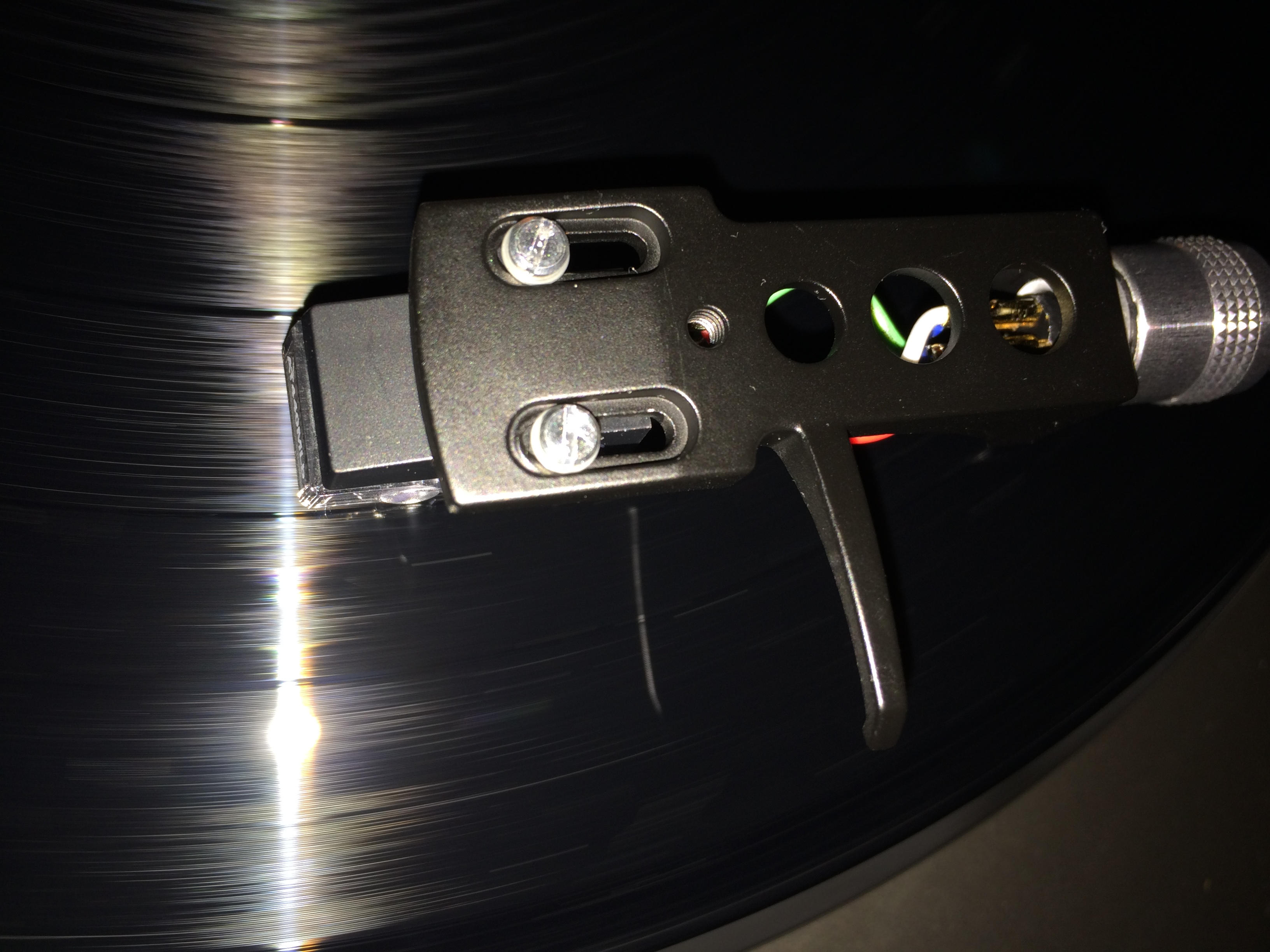

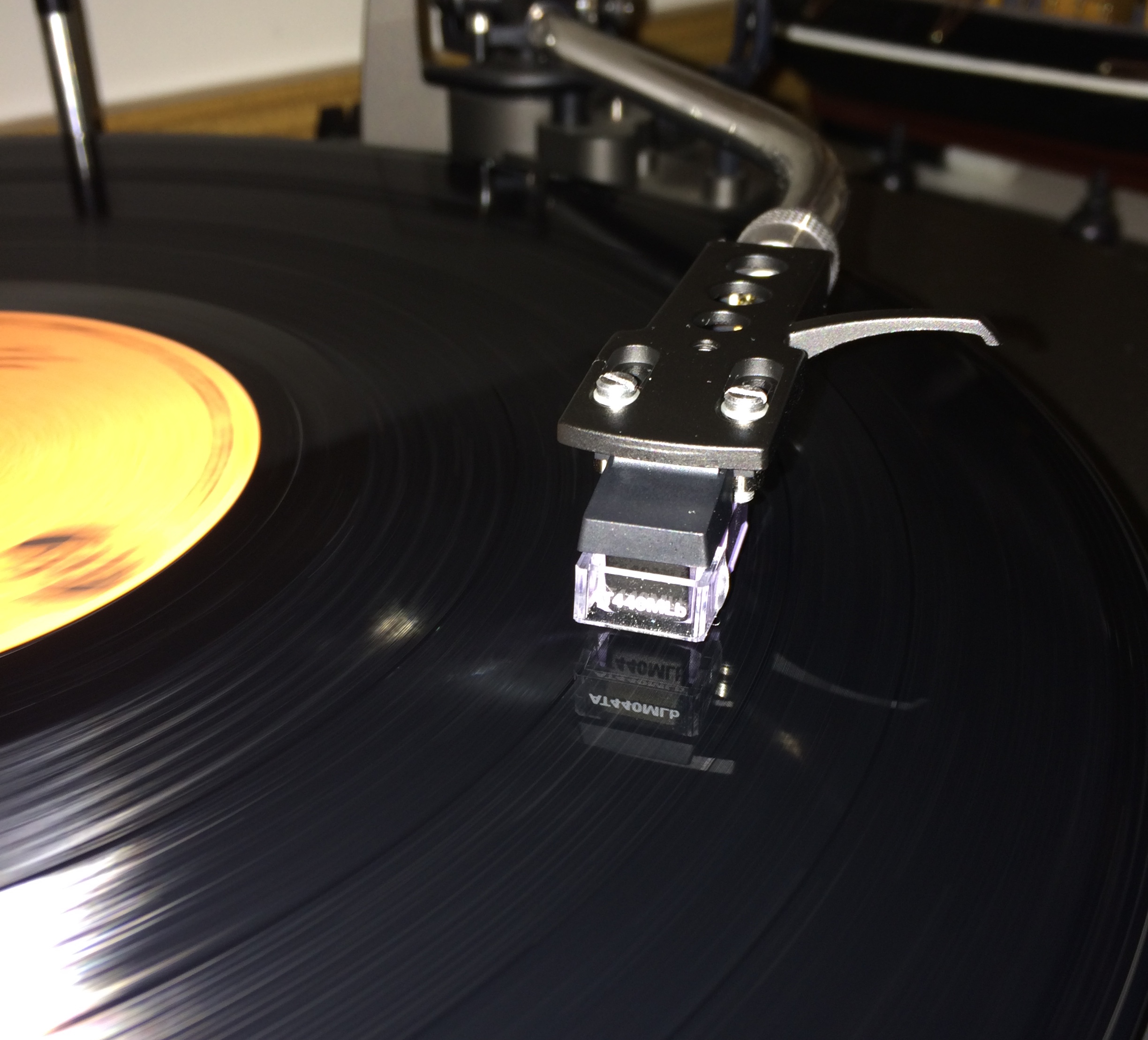

Chciałbym się was doradzić odnośnie poprawności ustawienia mojego "nowego" gramofonu Sl-Q33.
Jest to mój pierwszy gramofon na mocowanie 1/2 cala. Do tej pory miałem wszystkie na T4P.
Oto co zrobiłem:
1. Wypoziomowanie przykladajac mała poziomnice na kazdy z 4 bokow gramofonu
2. Zamontowanie wkladki w headshellu - i tutaj wlasnie mam najwiecej wątpliwosci. Według instrukcji obsługi odległosc od okraglej gumki na koncu headshella do grota igły powinna wynosić 52 mm. Hmm albo cosś zle mierzę albo u mnie za Chiny ludowe nie da się tej wartości osiągnać nawet gdy śrubki przesunę jak najbliżej początku headshella. Dlatego tez posluzylem sie kilkoma schematami kalibracyjnymi. Na oko wydaje sie ze jest ok ale czy oby napewno tak jest? W zalaczniku wysylam kilka zdjec . Jakbyscie mogli zerknac czy ta wkladka dobrze siedzi…. I czy nie jest jakos tak krzywo ? Bo jak dla mnie jest zbyt wysunięta do przodu. W załączeniu kilka zdjęć.
3. Nie wywarzalem ramienia na zasadzie ustawienia go na 0 tak by nie opadało w żadną stronę i ustawienia miarki w ramieniu na 0. Tylko uzylem odrazu wagi jubilerskiej - wydaje mi się ze takie cos pozwala dokladniej ustawic sile nacisku - dobrze myślę?
4. Antyskating ustawilem na oko na 1,4 nastepnie nakierowalem ramie na koncowke plyty gdzie nie ma juz muzyki i po opuszczeniu ramienia igla grzecznie czeka na rowek. Ramie nie przesuwa sie ani na lewo ani na prawo wiec rozumiem ze jest ok ?
5. Kableki - wedlug oznaczen na wkladce i na headshellu kable ida na ukos a nie prosto na zasadzie ze dolny lewy do dolnego lewego, tylko kierując się kolorami dolny lewy idzie do dolnego prawego — czy tak jest poprawnie ?

restimek pisze: Hmm albo cosś zle mierzę albo u mnie za Chiny ludowe nie da się tej wartości osiągnać nawet gdy śrubki przesunę jak najbliżej początku headshella.
Chyba coś źle mierzyłeś, bo mi się udało i to na luzie :)
U mnie AT-440 wisi na koszyku trochę przed połową długości mocowania, więc nieco inaczej niż u Ciebie, a wg pomiaru jest to jakieś 50-51mm od gumki headshella. Pewnie ustawiałem to kiedyś szablonem stąd odstępstwo od 52mm.
Tak więc biorąc pod uwagę taką samą długość headshelli, u Ciebie wkładka jest dość daleko wysunięta, raczej za daleko.
Dante
Posty: 679
Rejestracja: 17 sty 2014, 00:30
Gramofon: SL1700mkII/PS-P7X
Re: Jak ustawić ramię w gramofonie?
#685
Post autor: Dante »
Przy geometrii Lofgren A wkładka jest tak wysunięta. Overhang to prawie 18 mm. Przy Stevensonie jest troszkę ponad 15 mm i wtedy wkładka faktycznie jest położona bliżej środka otworów.
Posty: 45550
#686
Wydawało mi się dotąd, że Technicsowe "52mm" odpowiada Baerwaldowi, a nie Stevensonowi, ale OK, może i tak :)
