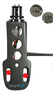

Czołem,
Jako że mój niedawno zakupiony ITT 8012 dotarł w całości wziąłem się za jego kalibrację i mam problem z przeciwwagą. Prawdopodobnie został wymieniony headshell na dość lekki i przy dokręceniu na maxa przeciwwagi w stronę igły maksymalny nacisk na wysokości płyty jaki jestem w stanie dostać to 1.42g (płyta normalnie gra, w sumie to nie mogę się przyczepić co do tego, że mi coś nie odpowiada z jakością, ale nie mam też punktu odniesienia jakby było gdyby było to np 1.75). Zważyłem także headshell+wkładka (AT 95E) i waży tylko 12.7g (5.7g sama wkładka+igła). Wykminiłem, że najlepszą(najtańszą) opcją na zwiększenie nacisku będzie zamontowanie obciążników - pytanie zatem - gdzie można takowe dostać? A może ktoś z Was ma niepotrzebne i mogłby za koszty wysyłki lub jakieś drobne wysłać mi listem ? :D Chodzi mi o coś takiego http://www.savethevinyl.ugu.pl/fot/bl.JPG Myślicie, że mogę sobie to samemu zrobić czy musi to byś jakiś konkretny metal niemagnetyczny ?
Headshell w moim gramofonie - http://5.allegroimg.pl/original/03/64/6 ... 6460012133
Mam także pytanie - czy operowanie pokrętłem antyskating jest w jakiś sposób odczuwalne gołym uchem ? Chce wytestować gramofon czy dostałem w 100% sprawny i jest to jedyna rzecz, za którą nie wiem do końca jak się zabrać bez konieczności rozbierania go. Czytałem, że AT 95E jest trochę idiotoodporną wkładką i zagra dobrze niezależnie od ustawionego antyskatingu.
I na koniec pytanie TAK/NIE : Czy jak reguluję wkładkę to obie śrubki w headshellu muszą być równo, czy może być np taka sytuacja jak w załączniku?

W swoim wpisie poruszyłeś szereg różnych kwestii.
Kichal pisze: Myślicie, że mogę sobie to samemu zrobić czy musi to byś jakiś konkretny metal niemagnetyczny ?
Może być np. 2 lub 5 groszówka ;) Oby nie ferromagnetyk.
Kichal pisze: Mam także pytanie - czy operowanie pokrętłem antyskating jest w jakiś sposób odczuwalne gołym uchem ?
To już trzeba być audiofilem :lol:
Kichal pisze: I na koniec pytanie TAK/NIE : Czy jak reguluję wkładkę to obie śrubki w headshellu muszą być równo, czy może być np taka sytuacja jak w załączniku?
Albo ustawiasz wkładkę równolegle w headshellu i overhang zgodnie z zaleceniami producenta, albo bawisz się w szablony i wtedy wkładka niekoniecznie siedzi równolegle w koszyku. Nie wiem tylko czy do Twojego gramofonu dostępna jest specyfikacja taka jak np. do Technicsa:

Dzięki za odpowiedz !
Wlasnie w instrukcji mam podany tylko ten faktyczny overhang - 14mm. Czytałem co Wojtek o nim pisał gdzies w poście o ustawianiu wkładki (w sumie to powinno raczej tam sie znaleźć jak tak teraz patrze), ale zbytnio nie mogłem tego rozkminić jak ustawić wg tego . Ustawiałem za pomocą szablonów koniec końców i i tak uzyskałem dużo lepszy dźwięk przy końcu płyty niz w początkowym ustawieniu w którym otrzymałem gramofon.
To teraz kwestia tego czy moge wywiercić dziury i wcisnąć groszówkę pomiędzy wkładkę a headshell? Czy zaburzy to wtedy wysokość ramienia ? A w swoim ramieniu chyba nie moge ustawiać pozycji góra - dół.

Kichal pisze: To teraz kwestia tego czy moge wywiercić dziury i wcisnąć groszówkę pomiędzy wkładkę a headshell? Czy zaburzy to wtedy wysokość ramienia ? A w swoim ramieniu chyba nie moge ustawiać pozycji góra - dół.
Lepiej ją podkleić od spodu ale nie w miejscu wkładki, a tuż za nią - tak żeby nie ingerować w mocowanie wkładki.

Okej, faktycznie mam tam trochę miejsca to jutro pokombinuje :D

Post autor: Kichal »
Wystarczyło podklejenie grosza i już elegancko idzie wyważyć, maksymalnie mogę 2.5g wycisnąć gdzie wtedy było 1.4 :D Przy tych manewrach lekko przekręciła mi się igła wokół własnej osi i tego nie zauważyłem - przez 2h próbowałem dociec co jest nie tak, że mi jeden kanał nie brzmi tak jak powinien - jeszcze raz kalibrowałem wkładkę, kabelki podpinałem od wkładki, wszystko co się dało, nawet we wzmacniaczu, a tu tylko taki duperelek xD poprawiłem igłę i już wszytko wróciło do normy.
Antyskating też elegancko śmiga w stanie równowagi więc gitarka. Dzięki wielkie Obywatel !

Post autor: Obywatel »
Żaden problem.
2,5g to już w zupełności wystarczy.
Miłego słuchania.
