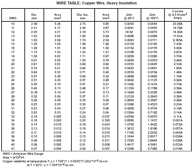

będzie gorzejSindsoron pisze: ...a może by tak zrobić przewody z jednego drutu dne o średnicy np. 0,18mm?
Poniżej masz tabelkę można sprawdzić co jesteś w stanie uzyskać bez zbędnej pracy
