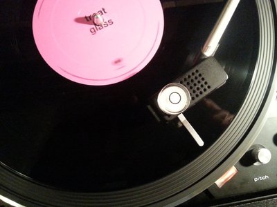

POZIOMICA ANALOGIS .Mała rzecz a cieszy.

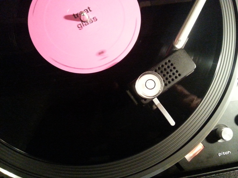

Post autor: hillts »
Czy ja dobrze postępuję, starając się za pomocą mini poziomicy (takiej jak na obrazku wyżej) jak najdokładniej wypoziomować gramofon, ale stawiając ją na płycie leżącej na macie, a nie na macie albo na headshellu?
Posty: 5022
Teoria i praktyka kalibracji ramienia
#65
Post autor: zbyszek1982 »
Płyta może być krzywa. Wystarczy że wypoziomujesz sam gramofon. Na headshellu nic nie kładź.

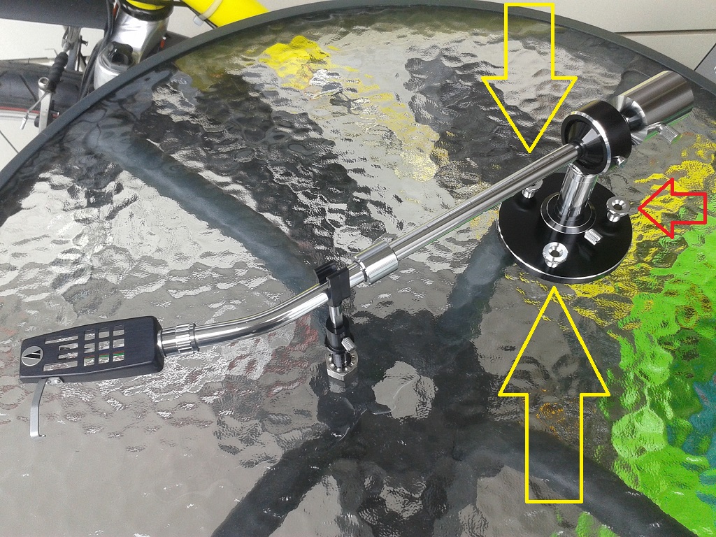

Jeśli chciałbyś się pobawić, to jest takie ramię, które ma możliwość niezależnej regulacji prostopadłości osi pionowej kolumny ramienia względem powierzchni talerza / plinty. Te tulejki można wkręcić głębiej lub wykręcić (na równo z okragłą podstawą ramienia) i na trzech punktach ustawić poziom podstawy / prostopadłość osi ramienia względem płaszczyzny poziomej talerza / plinty.Ja wykonałem bardzo precyzyjnie plintę, zatem wszystko ustawione mam "na zero".
