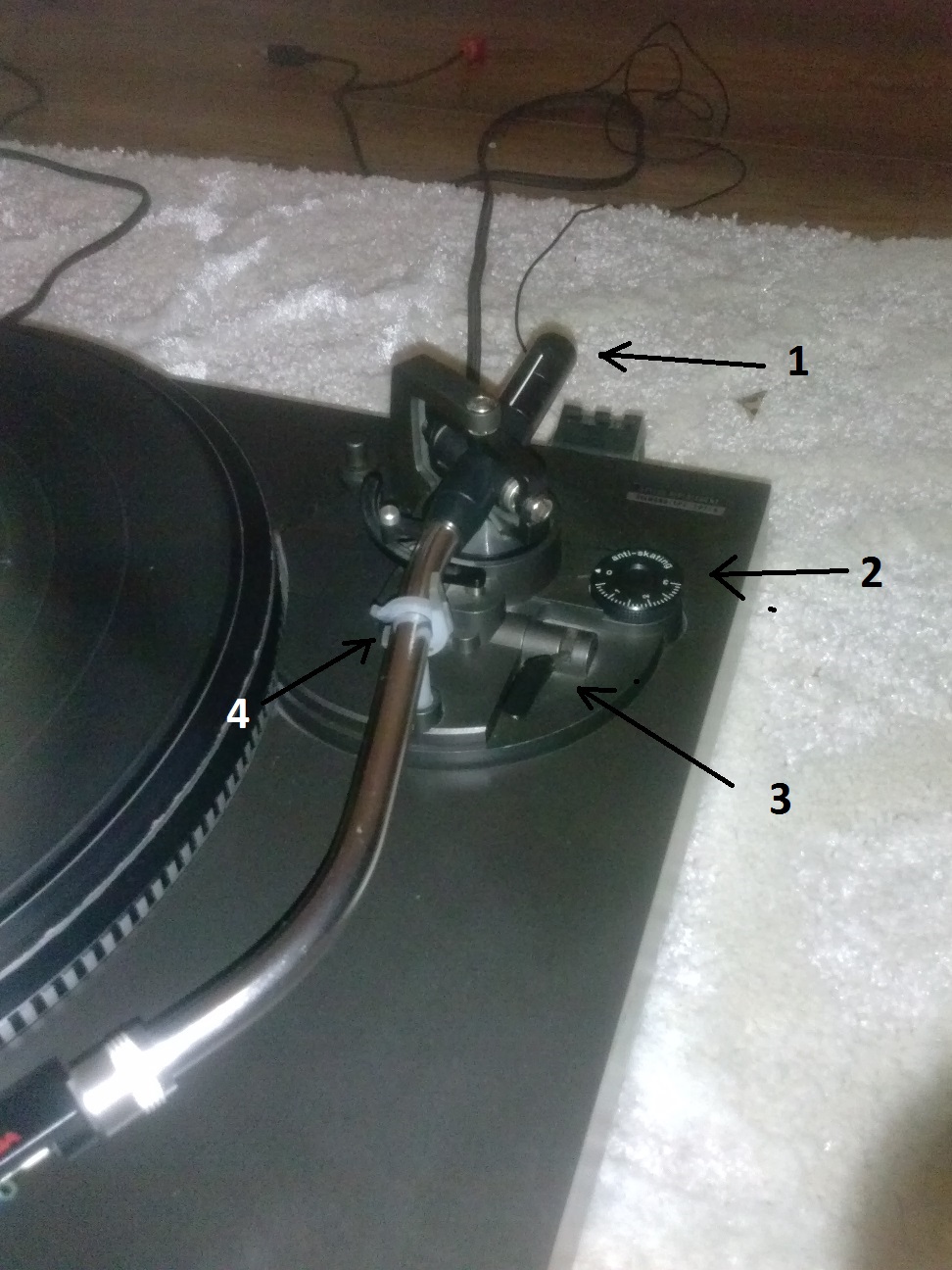

Gramofon w pozycji początkowej po wypakowaniu z pudła.
1. ciężarek niezałożony
2. antyskating na 0
3. wajcha w dół
4. założona blokada ramienia

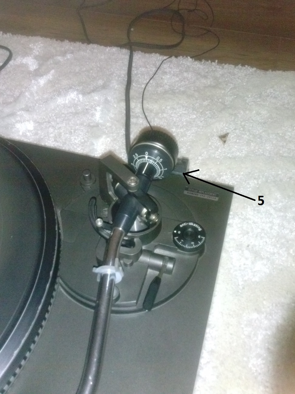

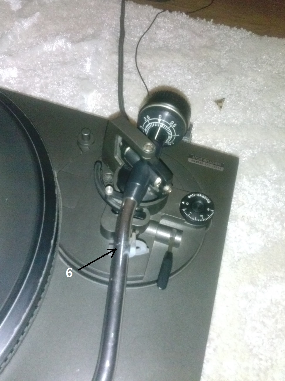

Odblokowuję co trzeba i zakładam ciężarek (5 i 6).

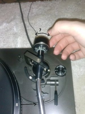

Trzymając za ramię (8) kręcę ciężarkiem (9) do momentu równowagi ramienia. I tu pojawia się problem, gdyż ramię uzyskuje równowagę i utrzymuje się równolegle do płaszczyzny w momencie gdy ciężarek przesuwa się "zbyt daleko" (9) i traci możliwość regulacji - dalsze kręcenie nie pozwala na przesunięcie ciężarka "jeszcze dalej" od ramienia. Tak jakby wypadał z gwinta lub jakby był ciężarek był za lekki ?

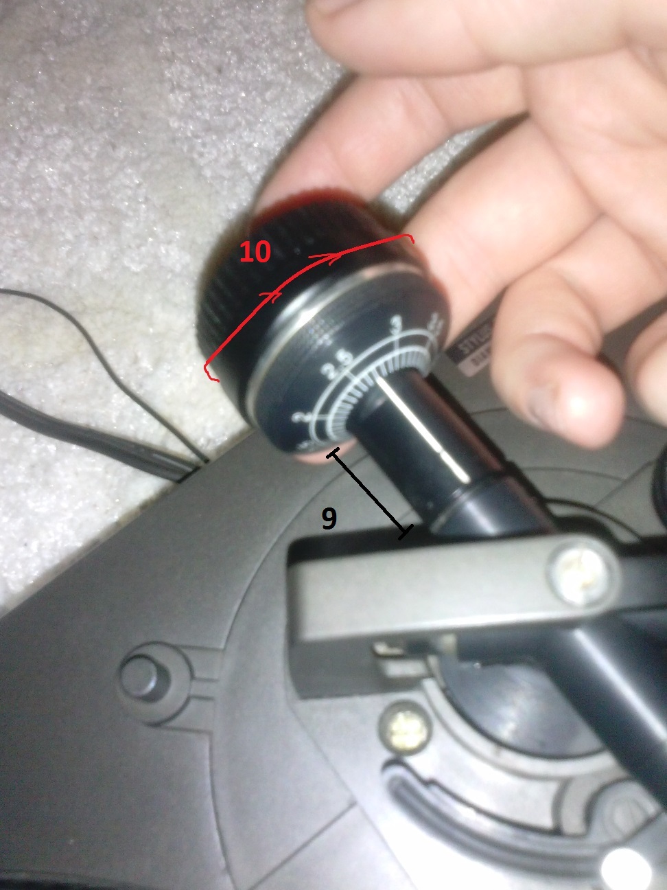

Ciezarek mozna wykrecac do pewnego momentu. Poczakowo wychodzi ladnie, czyli ruch zgodny z ruchem zegara powoduje rownomierne wysuwanie sie ciezarka. Ciezarek dochodzi do miejsca jak na zdj 10 i wtedy sie poluzowuje i krecenie nie powoduje dalszego wysuwania. W tej pozycji ciezarek jest luzno i mozna go zdjac bez uzycia sily.
Problem jest taki, ze ramie uzyskuje rownowage gdy ciezarek wysuwa sie za bardzo z ramienia nie trzyma sie wtedy na nim tylko jest juz luzno.

masterwilo, to jest wprost nieprawdopodobne, co piszesz
Przychodzi mi tylko do głowy, że albo masz jakis mega dociążony headshell albo nieoryginalny ciężarek przeciwwagi. Z ciekawości, zdejmij i zważ uzbrojony headshell. Razem z wkładką i igłą powinien ważyć jakieś 15 - 17 gram.

Z tego co udało mi się wywiedzieć, ten headshell Wega jest dość ciężki, prawie 12g (chyba razem ze śrubkami). Oryginalny Technicsowy waży bodajże 7g.
Kup sobie inny headshell masterwilo i powinno być OK. Tego już raczej nie odchudzisz. Nie wiem niestety ile waży Twoja wkładka ADC 220X.
Jego kombinacja właśnie chyba tyle waży i przez to teraz ma problemy, także nie, nie powinien.Obywatel pisze:Razem z wkładką i igłą powinien ważyć jakieś 15 - 17 gram.

Używam w SL-Q3 mega ciężkich headshelli Reloopa - są dużo cięższe od oryginału Technicsa, a mimo to przeciwwaga równoważy je bez problemu. Koszyk Technicsa razem z AT-120E waży 14g, a Reloopa razem z Mf-ką 17g. Mimo tych 17g przeciwwaga ma jeszcze spory zapas.
