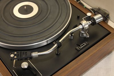

Kurcze jak wyważę ramię to te dźwigienki od antiskatigu ciągną mi ramię w kierunku stopki
I ramię spada z płyty
Zmiana położenia antyskatingu nic nie dała

Nie wiem czy zrozumiałem.
rafikdm pisze:Kurcze jak wyważę ramię
Czy pisząc o wyważeniu masz na myśli stan równowagi?
rafikdm pisze:ciągną mi ramię w kierunku stopki I ramię spada z płyty
Znaczy znad płyty, tak?
Czy może przy ustawieniu prawidłowego nacisku igły AS ściąga ramię szorując igłą po płycie?

Tak mam na myśli stan równowagi
Dokładnie tak jak piszesz

CEC BA 300 ma klasyczny lewarkowy AS bez regulacji.
Ma dwa ustawienia, u góry i na dole. Jak damy lewarek w dół to jest to ustawienie dla nacisków od 0 do jakiejś granicznej wartości. W górę, od ów wartości do maxa (czyli pewnie 3g-3.5g).
Jaka jest ta graniczna wartość? Nie wiem, choć mogę zgadywać, że będzie to jakieś 1.5-2g.
Bez płyty testowej ciężko o sensowne badanie ustawienia AS w tym wypadku.
Można co najwyżej coś próbować przesuwając ciężarek od balansu bocznego.

Przesuń ramię gdzieś tak na odległość środka płyty i spróbuj ręką przytrzymać AS w takiej pozycji żeby nie oddziaływał na ramię. Da radę tak?
Gramofon masz wypoziomowany?

Tak zobiłem
Ramię złapało stan równowagi
Następnie ustawiłem nacisk 2
Po włączeniu jak już wiadomo nie trzymałem as kieruje ramię nad płytę t wtedy już ucieka w kierunku stopki

Jeśli powyższe zdjęcie jest Twojego gramofonu to porównaj je proszę z innymi znalezionymi w sieci.
https://www.google.pl/search?q=cec+ba+3 ... CAYQ_AUoAQ
Wydaje się, że były dwa typy bocznej przeciwwagi, ale Twoja wygląda jak ulep z dwóch :) ciężarek jest chyba nieoryginalny.
Może to być przyczyną dziwnego zachowywania się ramienia.

Faktycznie w na większości zdjęć jest inaczej usytuowana
Pisałem do sprzedawcy i zarzeka się on że jest pewny gramofonu i oryginalności jego części piszsąc że były dwa modele tej serii

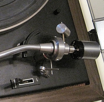

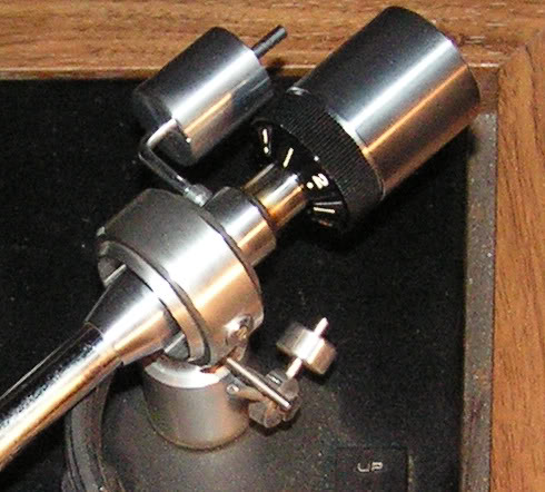

Owszem wygląda na to, że modele były dwa, ale Twój wygląda jak mieszanka tych dwóch systemów, których zdjęcia zamieszczam poniżej.
Zapytaj może sprzedawcę, który z dwóch typów przeciwwagi ma gramofon, który Ci sprzedał.
Czy możesz wrzucić zdjęcie ramienia swojego gramofonu zrobione od drugiej strony? Chodzi mi szczególnie o miejsce, w którym wspornik bocznej przeciwwagi łączy się z ramieniem.

To nie jest typowa przeciwwaga tylko tzw.balans boczny,ustaw go prawidłowo to będziesz wiedział czy masz te objawy jakie masz.
Antyskating na zero,ramię w stanie równowagi na zero,unosisz tylną część gramofonu pod kątem 15~20 stopni( najlepiej coś podłożyć np. książki lub grubą książkę) i stawiasz tak pochylony gramofon. Manewrujesz tak tym ciężarkiem by ramię nie ściągało ani w lewo ani w prawo tylko stało w danej pozycji bezwładnie.
