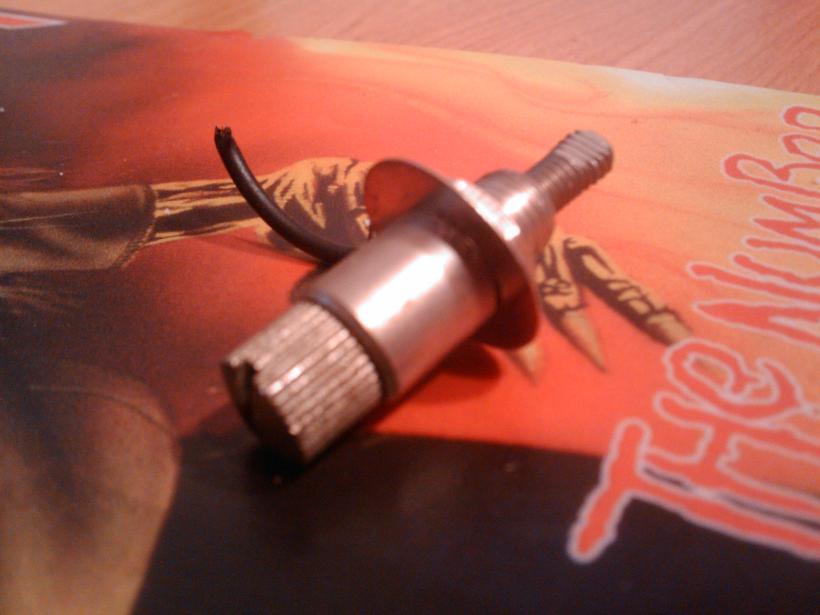

https://picasaweb.google.com/1154538399 ... 4012455362 na tym zdjęciu widać rurkę od spodu i miejsce na 2 śrubki. Czasami to jednak śrubka. Zdarza się, ze dodatkowo było to lekko wklejane albo wciskane. Wsadzisz jakiś stary headshell, którego ci nie szkoda i popróbuj poprzekręcać - powinno wyjść.
Najważniejsze by uziemienie było podpięte do rurki, tam z reguły jest dolutowywane.
Czasami też metalowy trzpień ramienia też jest dołączany do tego uziemienia. Można do małej blaszki dolutować przewód i dokręcić jakąś śrubką. Ważne by był giętki, dlatego że ramię musi pracować swobodnie.
Dobrze przed grzebaniem porobić zdjęcia ... pomaga potem przy składaniu ;-).

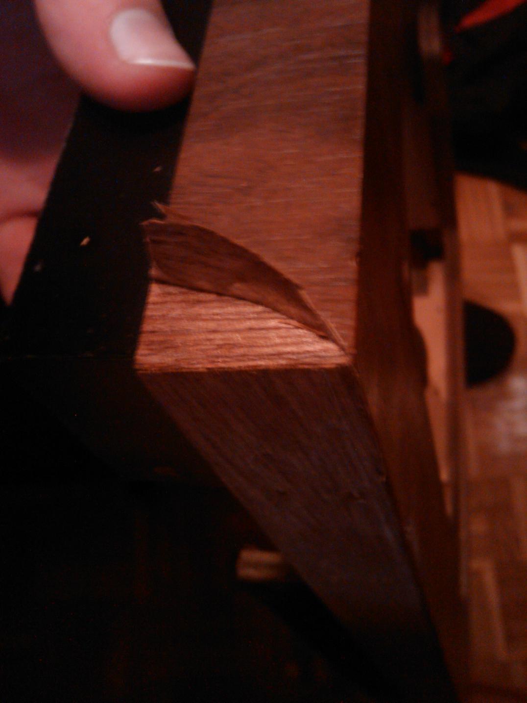

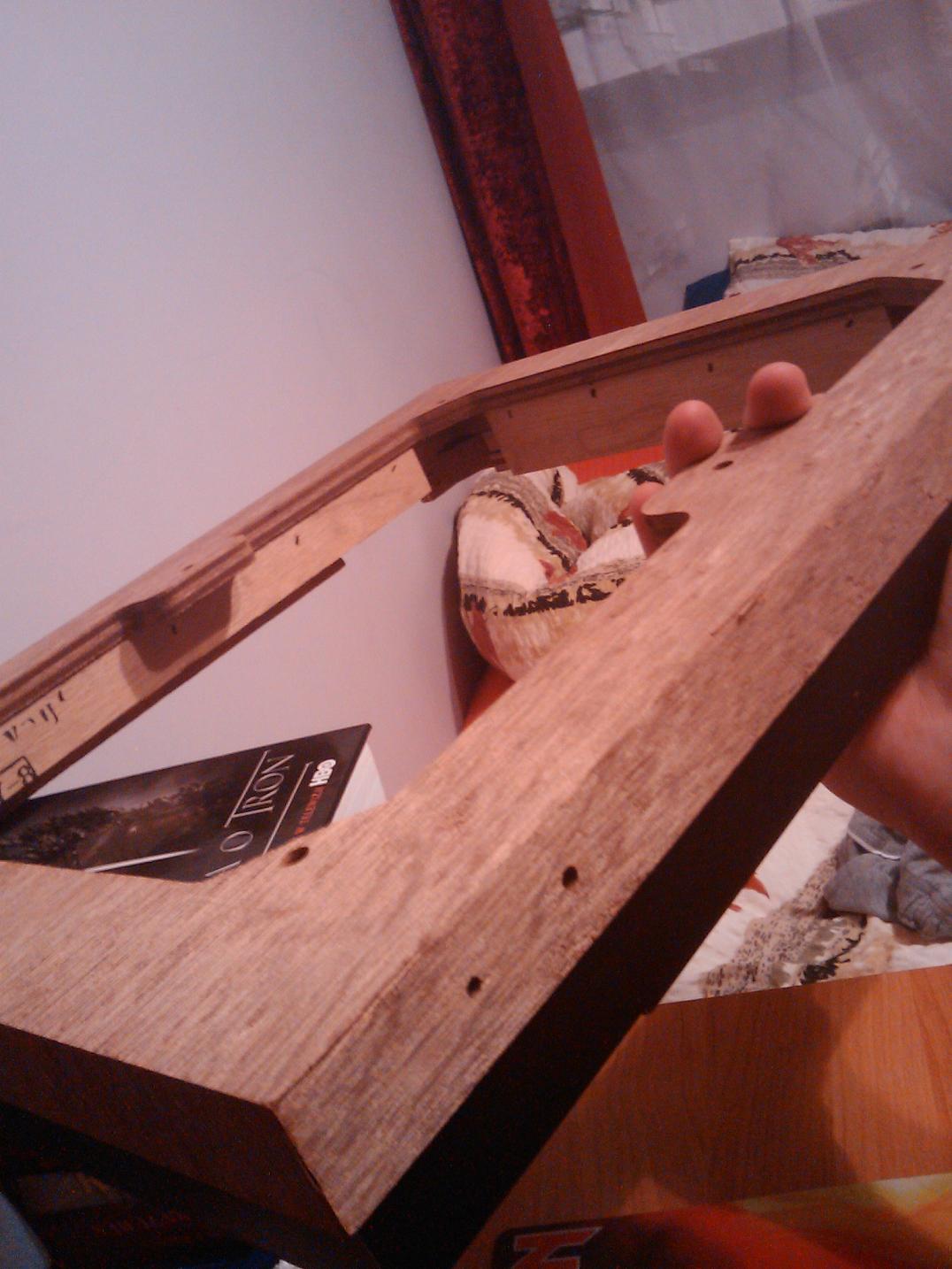

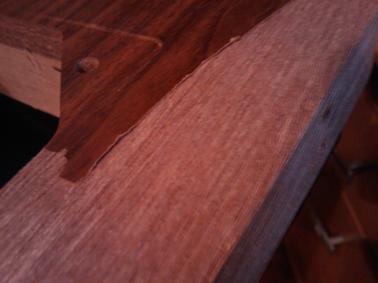

Dzisiaj zerwałem z plinty warstwę folii winylowej i pod nią faktycznie jest fornir :o może nie najlepszej jakości, ale jest ;)
chociaż to i tak nie zmienia faktu że jak tylko znajdę dobrego stolarza we wrocławiu (który będzie chciał mi to zrobić za rozsądne pieniądze) to zamówię albo nową plintę z np. orzecha, albo nowy fornir na obecną plintę

Kupuj kawałek forniru i przyklej go sam ;) to żadna wielka sztuka....w necie jest sporo przepisów :)
Sindsoron
Posty: 1346
Rejestracja: 17 wrz 2010, 13:56
Pioneer PL-55DX
#44
Post autor: Sindsoron »
pawel0777 pisze:Kupuj kawałek forniru i przyklej go sam ;) to żadna wielka sztuka....w necie jest sporo przepisów :)
Problem jest taki że w moim mieszkaniu we wrocławiu nie mam do tego sprzętu i wbrew pozorom położenie porządnie forniru to jest sztuka, nie mówiąc już o lakierowaniu i polerowaniu go. Mogę go niby zrobić sam, ale nie będzie to wyglądać tak jak bym chciał :3
