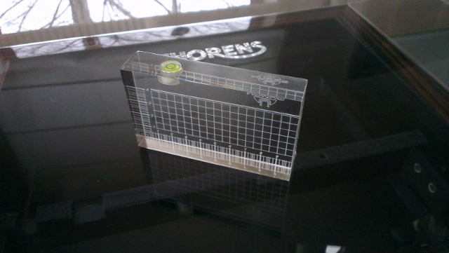

Jakby ktoś szukał na ebay to: "Benz Micro cartridge a mini spirit level"

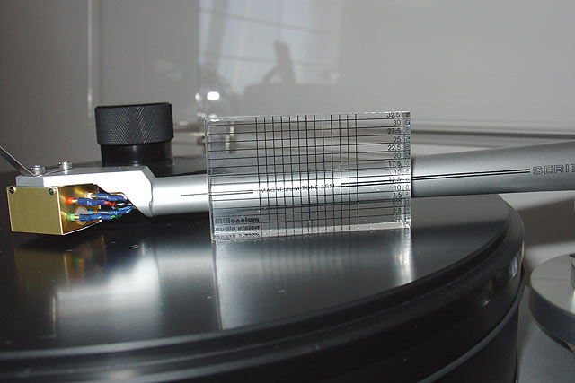

BLOCZEK REGULACJI VTA .Używał lub używa ktoś z was ? Jest to przydatny gadżet ?

Re: Teoria i praktyka kalibracji ramienia
Tak, wersję dla skąpców czyli wydrukowaną na papierku, ale w wypadku takiego SME to by się nie sprawdziło bo faktycznie tu potrzeba przezroczystego.
Z drugiej strony ja by przyczepić do czegoś cienkiego to na końcach nawet nieprzezroczystego będzie widać czy linie się schodzą.

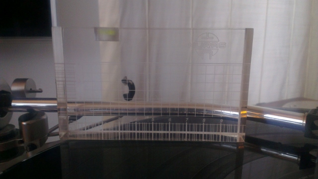

- Pawelec
- Posty: 3473
A ja sobie wystrugałem
Chciałem nawet zrobić z logo winyl.net
ale co się odwlecze to nie ...........
viewtopic.php?t=15809#p307122
Czyli widać na przykładzie kolegi Pawelca, że to przydatny gadżet.Szybko i łatwo może ustawić ramię gramofonu.Warto się w to kiedyś zaopatrzyć ?
Nie posiadam również wagi jubilerskiej, więc skala ustawiona jest na podziałce tyle ile wynosi nacisk dla wkładki. A czy tyle jest czy nie przekłamuje ?
