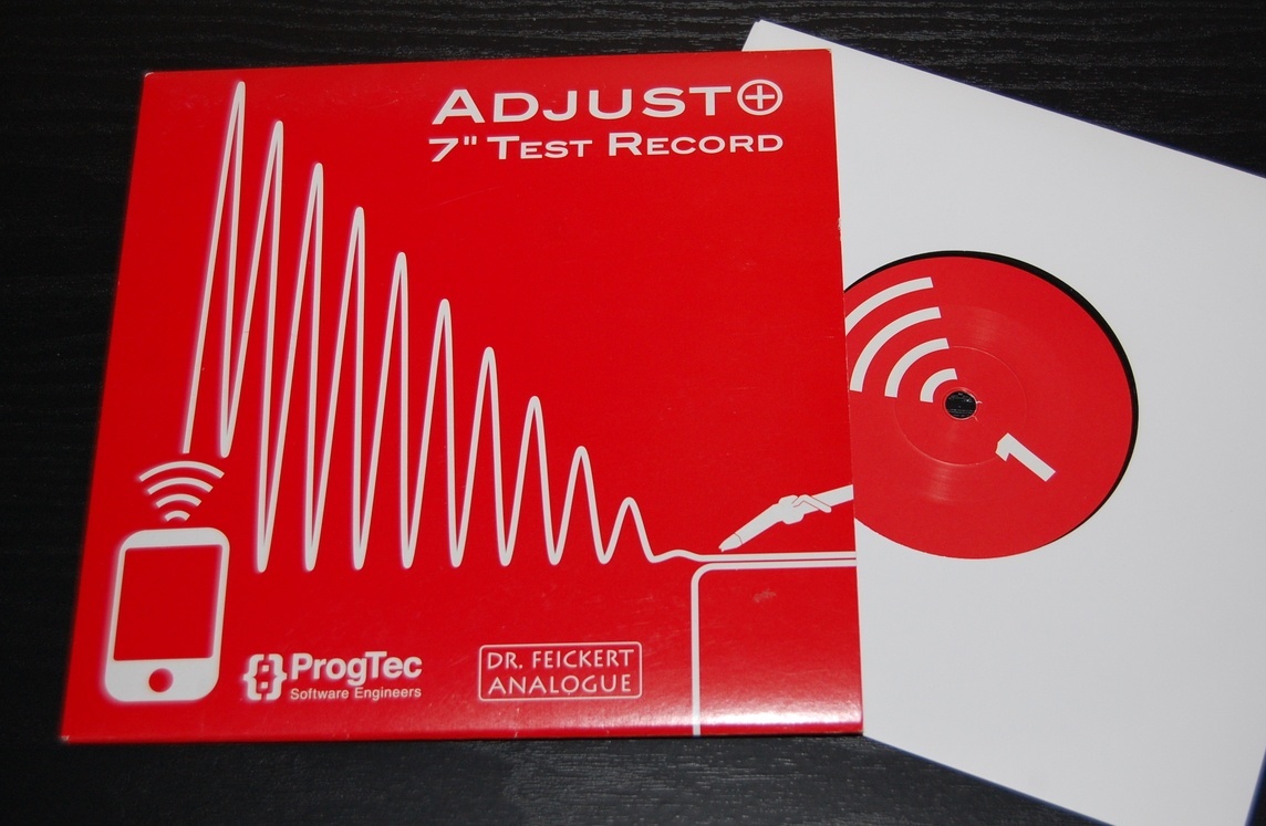

Biogon pisze:
27 lis 2017, 08:38
Płyta testowa do ustawianie antiskatingu jest z rowkami
Dokładnie...
Ja używam takiej:
