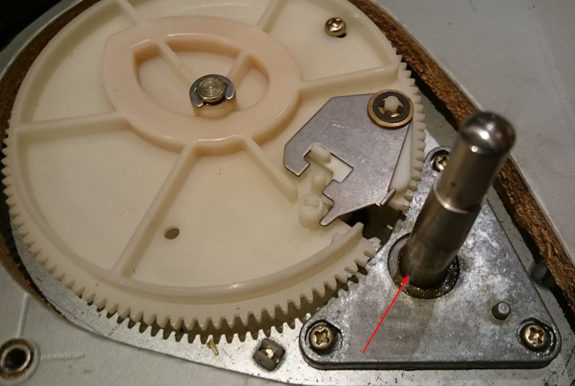

kabel czeka na zamontowanie od dobrego miesiąca, ale na razie nie mam wolnej gotówki na kupienie dobrej kolby (pech chciał że wszystkie kolby które mam są już stare i nie działają, a transformatorówką nie chcę tego robić)... a zębatka się powoli robi... jak na razie zrobiłem 2 i jeszcze żadna nie działa tak jak powinna
ale do 3 razy sztuka i myślę że przed majem zrobię dobrą i będzie działać

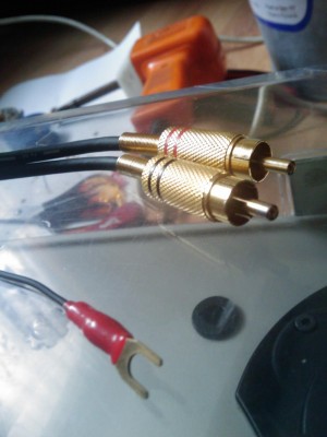

dzisiaj w końcu wziąłem się za nordmende :3 początkowo chciałem wymienić na całkiem nowy kable sygnałowy i zasilający, ale postanowiłem zostawić ten gramofon w domu a do mieszkania we wrocławiu kupić sobie już coś porządniejszego (np. Dual 701/721 albo Technics 16x0/17x0), w związku z tym wymieniłem samą końcówkę. Na początku trochę się męczyłem z lutowaniem (masa lewego kanału nie chciała się trzymać, okazało się że masa od chincha jest pokryta jakimś lakierem i musiałem ją podczyścić benzyną, a potem użyć duuużo kalafoni ;p), ale szczęśliwie udało mi się zrobić całość... przy okazji zauważyłem że ten oryginalny kabel jest całkiem przyzwoity (dobrze zaizolowane i zekranowane przewody, kable sygnałowe posrebrzane). Tak więc teraz zostało mi już tylko załatwić sprawę z tą nieszczęsną zębatką D:
Gdy sprawdzałem czy dobrze wszystko polutowałem zauważyłem że gdy dam volume na maxa słychać straszny szum, który po podpięciu uziemienia zmienia się w szumo-piszczenie :3 myślałem że to wina kiepskiego uziemienia, ale jak podpiąłem gramofon pod AUX problemu nie było... jak się okazało wzmacniacz szumi nawet wtedy kiedy nic nie jest podpięte pod PHONO, więc będę musiał zainwestować w vivanco ;<

Wygląda to tak, że faktycznie tej zębatki tu nie ma: Sindsoron zakładał, że powinna pasować zębatka od Adama. Czy to słuszny trop? Ma ktoś może taką zębatkę i chciałby ją sprzedać?
Ja ta zębatka się ma trzymać szpindla i "pracować"?

Wygląda to podobnie jak u Ciebie, więc jest szansa, że też będą pasować. To są Visionik CEC 3200 i 5200.

Z tego co widzę to chyba większość gramofonów półautomatycznych ma taką zębatkę na ośce szpindla. Może komuś zalega taka zębatka pasująca wymiarami pod to moje cudo. Chętnie odkupię. Wymiary są takie:
- "Podaj mi średnicę trzpienia dokładnie w miejscu gdzie ona miała być"
Coś między 8,5 - 9 mm
- "Przesuń dużą zębatkę tak, aby zęby były jak najbliżej szpindla i zmierz tą odległość(od szczytu zęba do szpindla)"
3 mm
Ktoś, coś??
