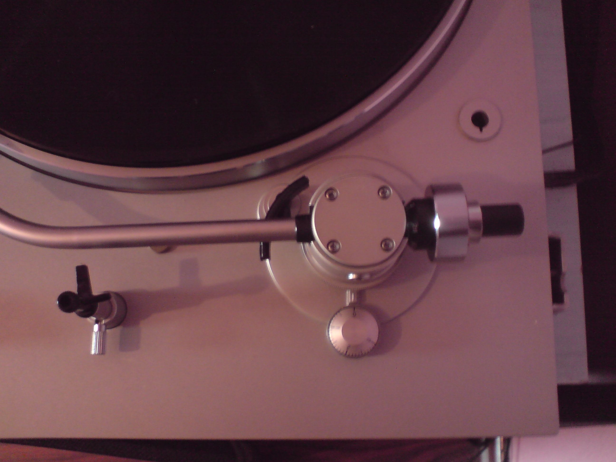

Zdjęcia dostałem na maila, oto jedno z nich:
Porównując zdjęcie z rysunkiem w instrukcji, wygląda to tak, że masz ciężarek za blisko bazy ramienia :) Wysuń go bardziej do tyłu, co by siedział na końcu prowadnicy (jak na rysunku). Możliwe że ciężarek jest zblokowany na prowadnicy, pokręć nim trochę (w prawo, przypuszczam), powinien puścić.
Ciężarek nie jest integralną częścią ramienia, dlatego można go zdejmować/zakładać :)
Instrukcja opisuje montaż ciężarka następująco:
"Wsuń ciężarek i pokręć nim parę razy w lewo (kółko skali nacisku obraca się razem z ciężarkiem)".
To tyle :)
Mam nadzieję, że sobie poradzisz.

Post autor: Obywatel G K »
Dzięki Wojtku :-)
Gdy potwierdziłeś, że ten ciężarek musi być bardziej na zewnątrz "zmusiłem" go fizycznie do wskoczenia na właściwe miejsce, a potem bez problemu wypoziomowałem ramię i wyregulowałem nacisk na 1.7 g - teraz działa świetnie :D
