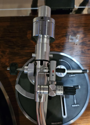

Czym się sugerować ramieniem względem płyty czy wkładka z hadshellem ?
Wkładką i igłą. Równoległe ramię to pewne uproszczenie w zagadnieniu.

Na felka oko podstawa ramienia powinna pójść trochę do góry, żeby wkładka miała bardziej naturalną pozycję i żeby oddalić korpus od płyty, ale czy tak będzie matematycznie poprawnie, trudno wywnioskować ze zdjęć.
A jeszcze inne pytanie brzmi, jaki to będzie miało wpływ na dźwięk? Zapewne żaden lub prawie żaden. Igła gramofonowa - a już na pewno eliptyk - potrafi wybaczyć naprawdę wiele w kwestii regulacji VTA.
Zrobić tak żeby wkładka nie zaryła brzuchem o płytę a resztą się nie przejmować i skupić na muzyce :)

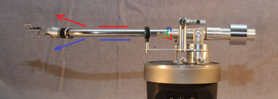

Ilustracja graficzna do mojego poprzedniego wpisu w temacie :mrgreen:

ŁDŁ pisze:
04 paź 2025, 01:45
Bardzo dziękuję za wyjaśnienie sprawy teraz jest to dla mnie oczywiste , jednak nie bardzo wiem które śrubki odpowiadają za przekręcenie ramienia. Gdybyś mógł podpowiedzieć będę wdzięczny

ŁDŁ pisze:
03 paź 2025, 21:26
Wystarczy, że rurka ramienia jest niewłaściwie "przekręcona"
Zgadza się. To jest bardzo ciekawa i fajna konstrukcja ale niestety dość podatna na zmiany geometrii np. w czasie transportu, konserwacji lub po prostu nieodpowiedniego traktowania. Jeżeli chodzi o serwis wymaga dość dużej wiedzy, odpowiednich narzędzi, czasu i cierpliwości. Tak jak Wojtek napisał lepiej ustawić optymalnie bez ingerencji w ustawienia geometrii samego ramienia niż narazić się na trwałe uszkodzenie ramienia podczas rozkładania i próby naprawy.

@ŁDŁ i @Pawelec mają rację.
Mam takie ramię i miałem podobny problem. Jedynie co bym jeszcze sprawdził, to czy mocowanie SME równo dociąga headshell. Czasem przy headshellach z jednym (górnym ) bolcem, zużyte złącze SME potrafi dociągnąć tylko górą i wtedy również headshell będzie robił "heil hitler"

Generalnie , przy ustawieniu ramienia równolegle do płyty tak jak na zdjęciu powyżej są zniekształcenia w górnych rejestrach , dźwięk nie jest czysty klarowny wysokie są schowane gdzieś daleko . Przy ustawieniu wkładki równolegle do płyty ( daszek hadshella ) dżwięk staje się zdecydowania klarowniejszy czystszy talerze są dźwięczne ogólnie słucha się przyjemnie.
Żeby jednak być do końca zadowolonym z zakupu ramię wyślę na przegląd mimo wszystko ten gramofon ma swoje lata a co było przy nim robione tego nie wiem.

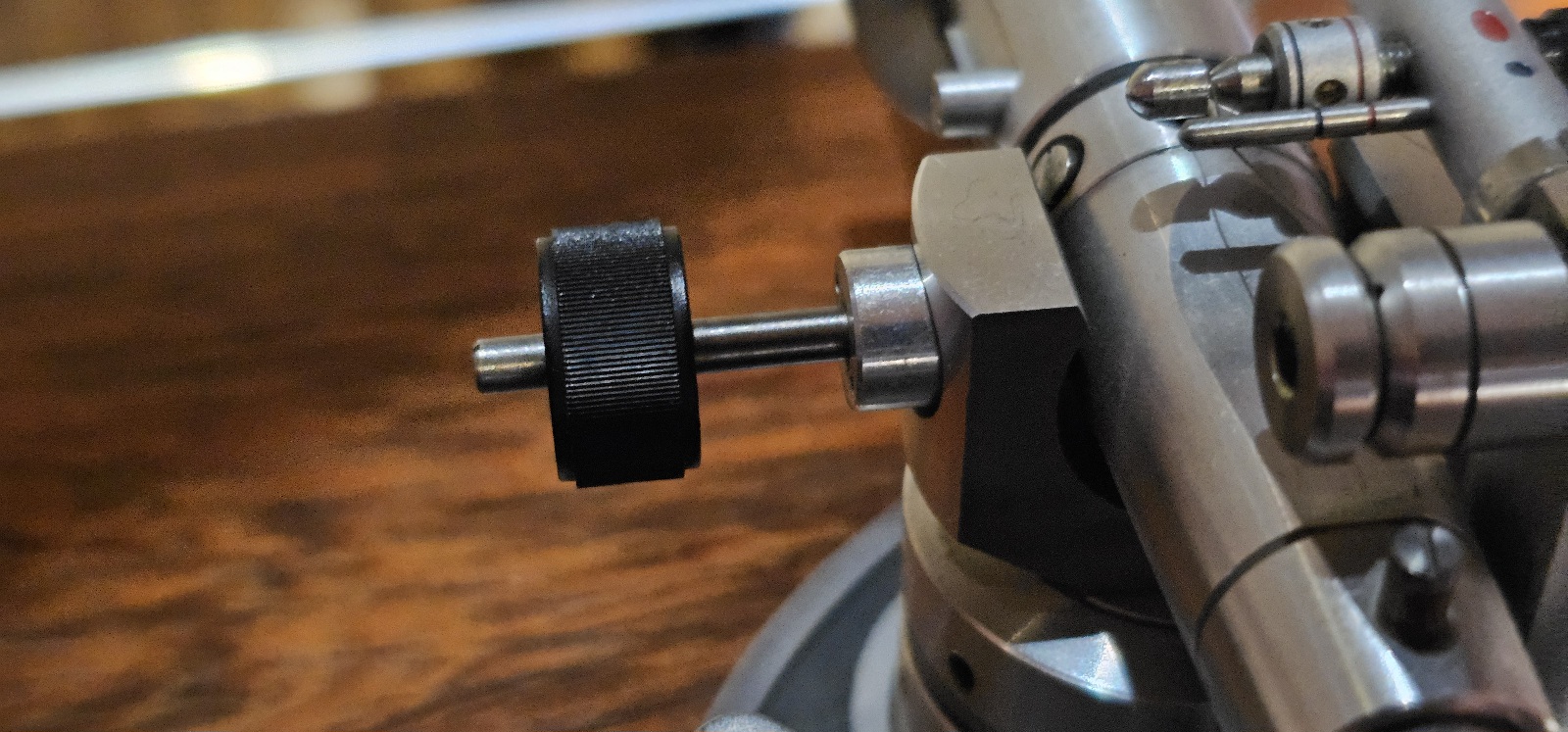

Panowie, być może wiecie do czego służy i jak powinien być ustawiony ten ciężarek?

fal pisze:
10 paź 2025, 20:33
Ton jest dokładnie opisane w instrukcji do MA-505.
Masz ją?

#1195
Post autor: fal »
mrcnoos pisze:
10 paź 2025, 21:22
fal pisze:
10 paź 2025, 20:33
Masz ją?
Niestety nie mam instrukcji

To "balans bieli" czyli kompensator. Prawie jak w fotografii.

Zawsze mnie zastanawiało czy w cardanie to ma sens. W nożowych czy unipivocie na pewno.
